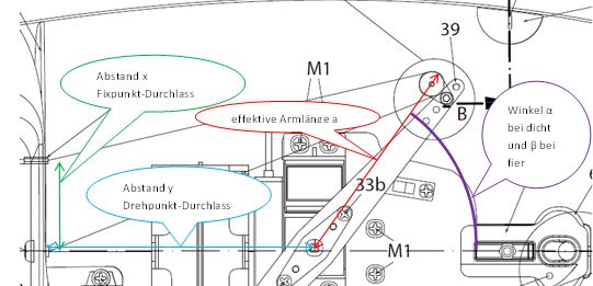

da meine 20 Jahre alt ist, würden mich ein paar Maße bei einer typischen modernen MM interessieren. Ich habe in den Ausschnitt des Bauplans eingezeichnet, worum es mir geht. Besonders wichtig sind mir die beiden Winkel bei Dicht- und Fierstellung des Großsegels. Kann mir da jemand mit aktuellen Daten weiterhelfen?
Mit Dank im Voraus
Jürgen

danke für den Hinweis. Genau daher habe ich meine Zeichnung.
Ich hatte auf tatsächliche Parameter einer aktuellen, leistungsstarken MM gehofft.
Die Schotbefestigung variiert im Plan je nach Ruderanlenkung zwischen x=30mm und x=10mm mit 35mm Versatz zum Bug.
Der Abstand Servomittelpunkt-Durchlass (y=88mm) hängt vermutlich von der Servoplatte und dem gewählten Servo ab.
Welches Loch im Servoarm wird genutzt (a=60mm ... 75mm)?
Was sind die typischen Endstellungen für den Servoarm (zum Mittelpunkt der Rolle gemessen) (alpha=50°, beta=140°)?
Und dann würde mich auch noch die tatsächliche Höhe des Baums senkrecht über dem Durchlass (h=45mm) interessieren.
Mag mir da jemand weiterhelfen?
