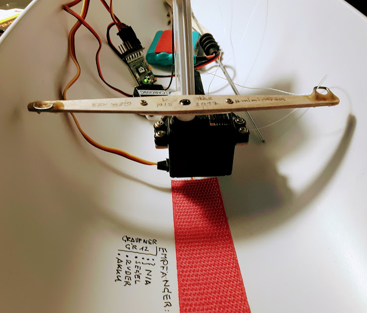

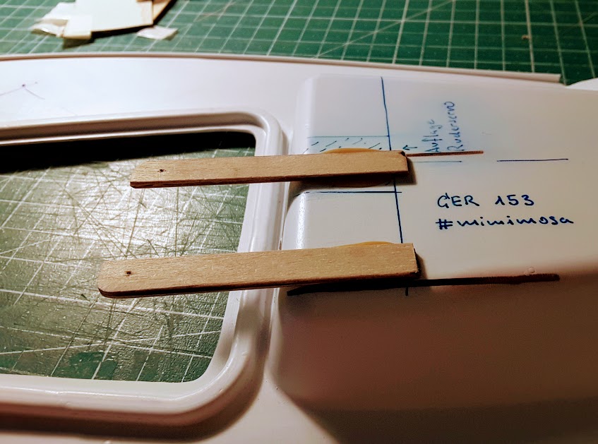

Heute habe ich eine Servohalterung für den (oder das?) Ruderservo aus meinem selbstgemachten Sandwich-Leisten hergestellt (bock-steif):

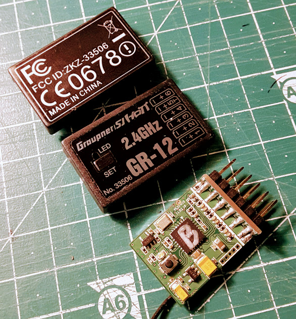

Und dann habe ich noch eine Frage zum Empfänger: Ich segele bisher mit allen Modellen eine Graupner HOTT Anlage und suche gerade einen passenden aber leichten Empfänger. In der #mimimi tut ein GR-12 L seinen Dienst. 7g und 2.000m Reichweite. Jetzt suche ich was leichteres ohne fetten Plastikkasten drum herum. Finde bei Graupner aber nur: GR 12 SC+. 1,6g aber nur 300m Reichweite.
Hat da jemand Erfahrung? Reichen 300m für normale Regatten? Gibt es Empfänger anderer Hersteller, die HOTT-kompatibel sind? Sollte ich doch auf eine Spektrum umsteigen? Fragen über Fragen und ich weiß nicht, was ich machen soll.

Hi Olli,
du hast ja ganz schön abgespeckt.
Lass einfach am Empfänger das Gehäuse weg.Oder
wenn dir das zu riskant ist kannst du Schrumpfschlauch drüber machen.

@M.B. aus W.: Guter Tip! Aus 9g mach 5g:
Empfänger ohne Gehäuse.jpg (196.02 KiB) 12215 mal betrachtet
Wenn ich jetzt noch die überflüssigen Kontakte auslöte, komme ich vielleicht auf 4,3g und damit mindestens 0,00025 Ranglistenplätze nach vorne! Aber im Ernst: Damit kann ich gut leben - 1000 Dank! Was das Abspecken angeht, werde ich im Bereich des Niedergangs noch zwei leichte Stützen BB und StB als Ersatz für den Spant einsetzen. So ist mir das noch reichlich zu gaggelig.

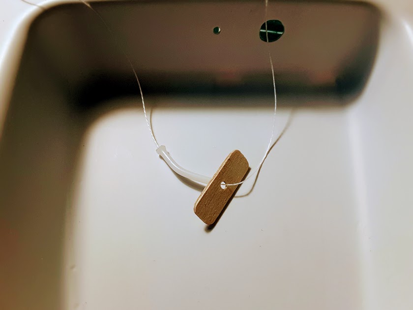

Heute habe ich dann mittels eines Bowdenzuges, einer Kerze, einer ausrangierten Nähmaschinennadel und eines kleinen Stückes Flugzeugsperrholz eine Durchführung für die Großschot gebastelt (hier noch im unmontierten Zustand):
Feed Through Grossschot.jpg (40.79 KiB) 12215 mal betrachtet
Im Moment liegt der Servoarm für die Großschot aus 0,8mm Flugzeugsperrholz und wohl ausgerichteten Rovingen unter der Bücherpresse. Ich berichte weiter.

Wozu ist das Sperrholzstückchen? Reicht es nicht den Bowdenzug mit Stabilit anzukleben?

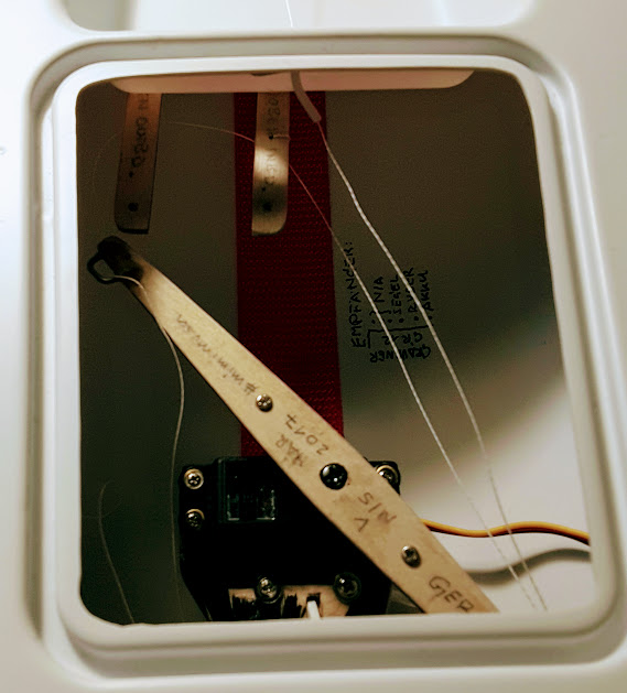

Ach je.jpg (71.46 KiB) 12173 mal betrachtet
Nein nein - das Deck ist noch nicht zu - davor habe ich noch viel zu viel Schiss...
Aber immerhin habe ich einen Servoarm:
Schön aus meinem selbstgemachten Sandwich - wieder bocksteif und - man wird es vielleicht am Ende sehen - schön leicht.
@ Ralf: In Sachen Kondominimum habe ich schon mal mutig ein Loch gebohrt, in das der Nubschi ohne großen Widerstand hineinflutscht. Zum Einklemmen also zu spät - ich werde irgendwie kleben müssen. Das Angst-Sperrholz-Stückchen wiegt nix und muss für mich dahin, um den Niedergang ein wenig zu versteifen. Dann komme ich vielleicht auch mit einer Stütze aus. Wir werden sehen...
@ Uwe: Weißt du eigentlich was Kabelbinder wiegen? Tz tz tz...
@ Martin: Du erkennst dein Prinzip wieder?
Nochmal: 1000 Dank für eure konstruktiven Beiträge. So macht es gleich doppelt Spaß!

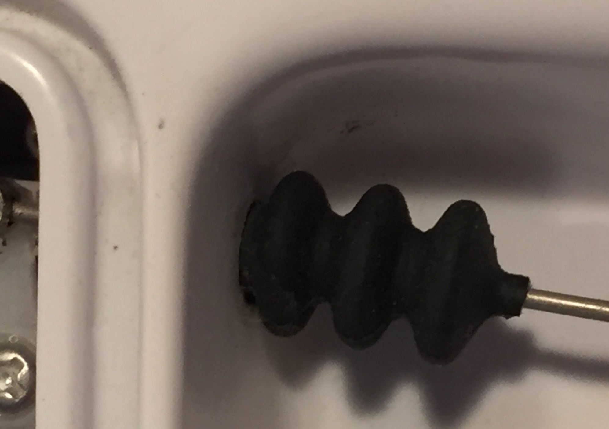

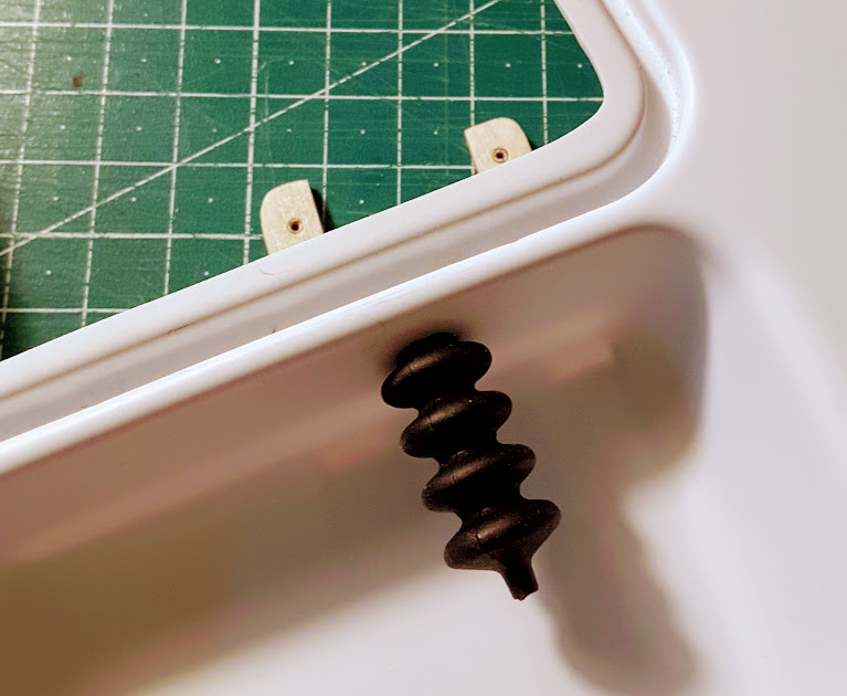

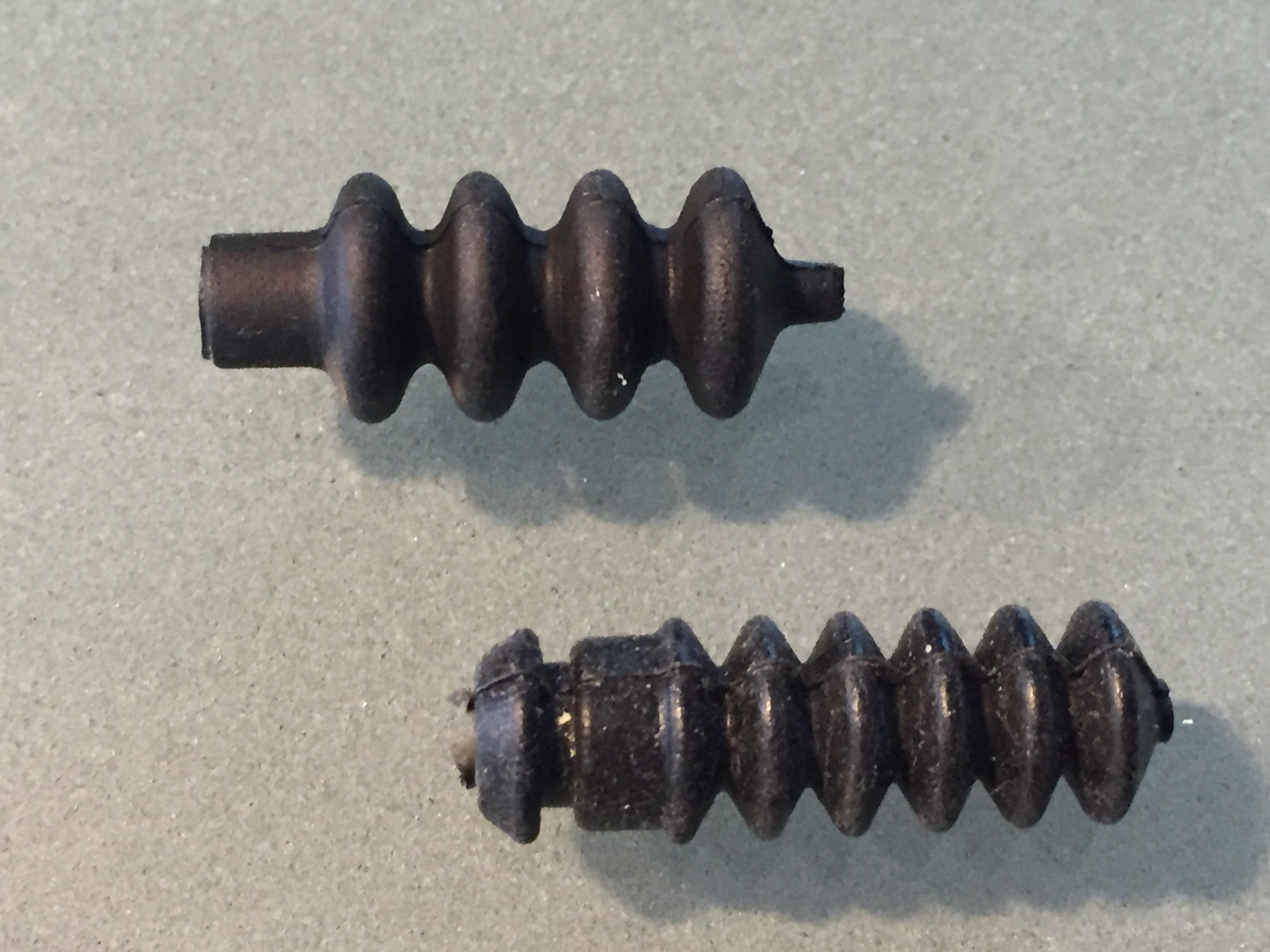

Ein mutiges Loch also Olli, tsts. So kenne ich dich gar nicht. Ich war schon dabei zu erklären, wie man ein zu großes Loch mit einer U-Scheibe aus ABS wieder kleiner machen kann. Dann habe ich nochmal genauer nachgesehen. Ich habe hier verschiedene Arten von „Gummimanschetten“, wie die Dinger bei Graupner heißen. In die neue Carbon Edition, die ich gerade zusammenbaue, habe ich ein Teil wie unten auf dem Foto eingebaut bzw. an der linken Kerbe eingeklemmt. Das hatte ich im Hinterkopf bei meinem Kommentar. Ich bin mir aber nicht mehr sicher, ob diese Version von Graupner ist, oder von Joysway.
In deinem Baukasten ist wahrscheinlich die obere Version. Die könnte man aber genauso einbauen, passende Bohrung vorausgesetzt und mit einem Tropfen Sekundenkleber sichern. Dazu zwei Fotos von einem alten Boot.
Jetzt habe ich aber noch eine Frage: Kannst du mal etwas genauer beschreiben, wie du das Bowdenzugröhrchen so schön aufgebördelt hast? Das sieht super aus!
