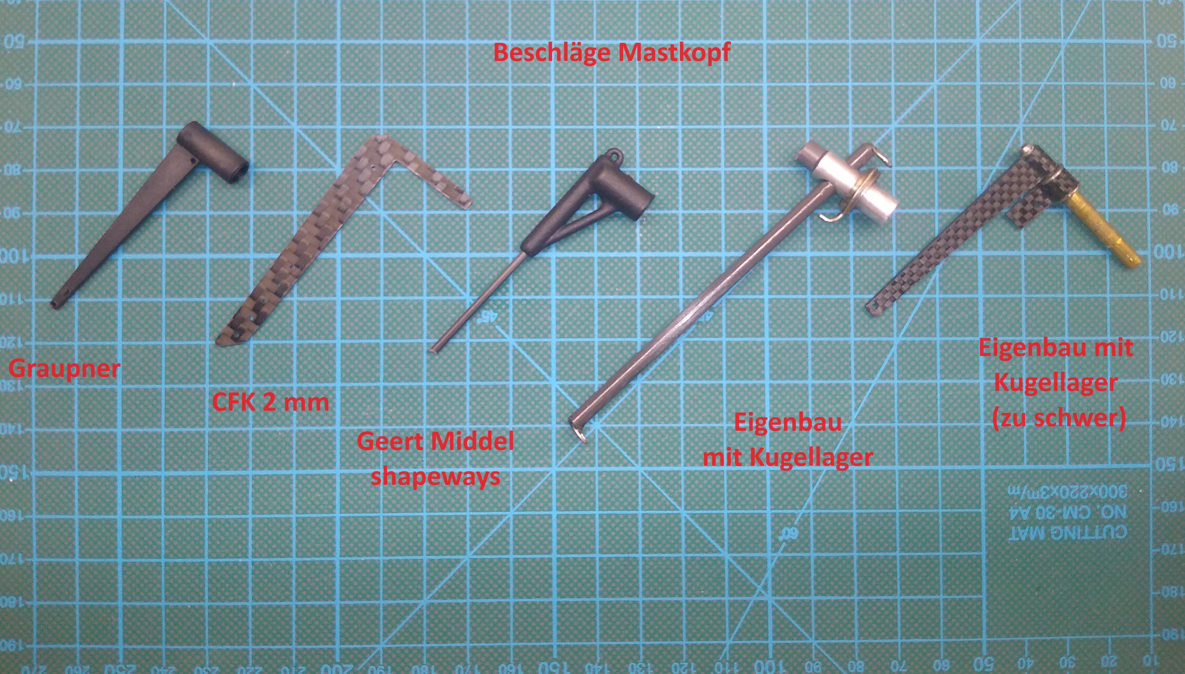

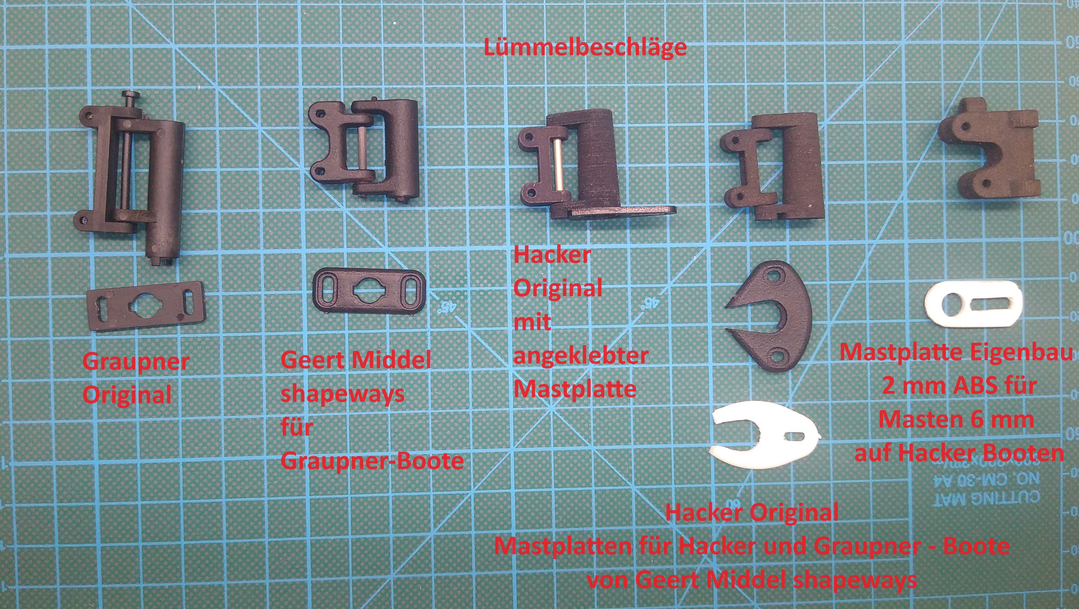

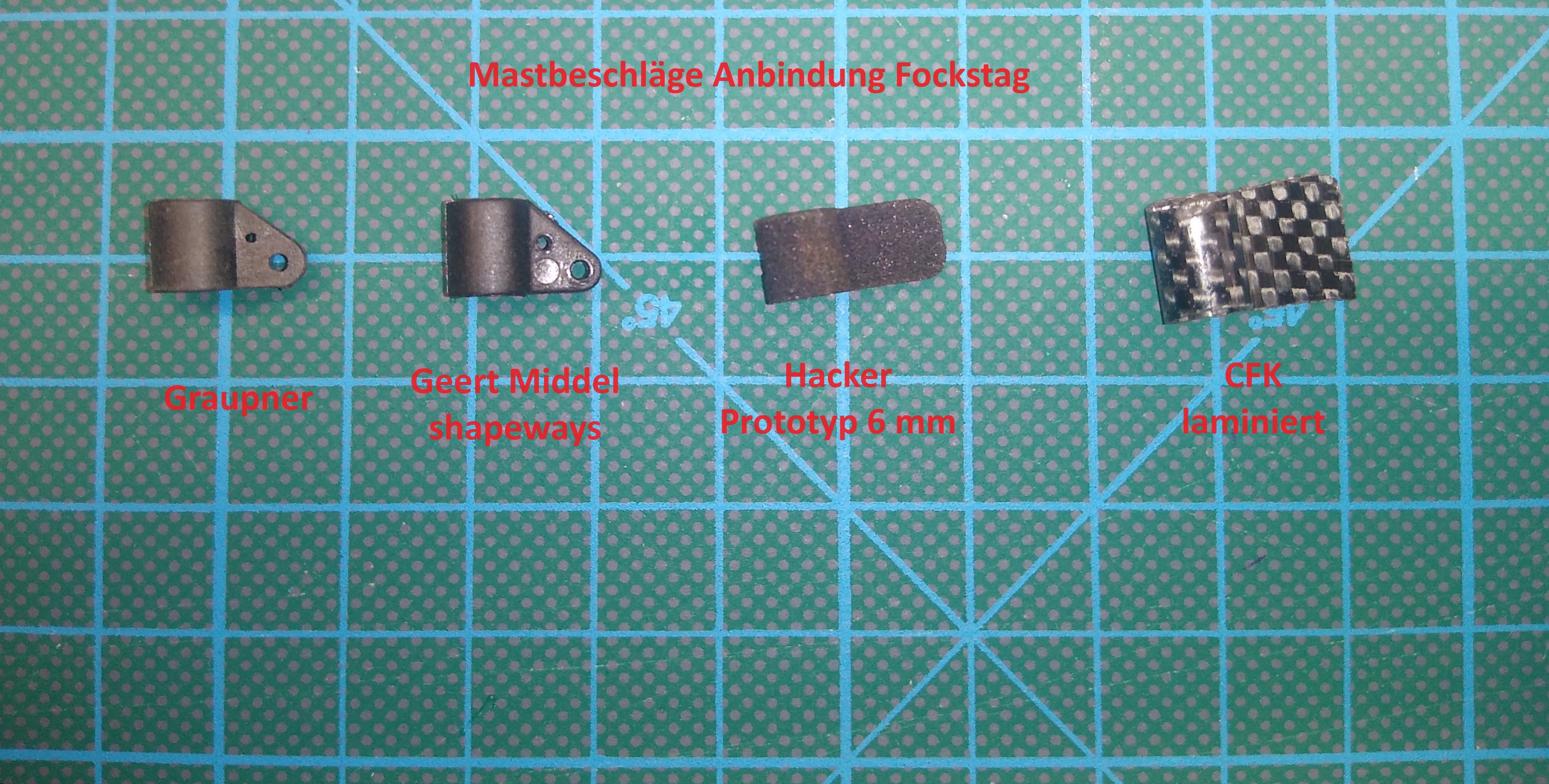

Für diejenigen, die hier mitlesen und nicht in Inheiden dabei sind (schade eigentlich),
kurz Bilder von den Teilen, die man bei Reparatur, Umbau oder Neubau des Masts oft braucht.
So habt ihr einen Eindruck, wovon wir hier reden.
Lümmelbeschläge
Mastbeschlag fürs Fockstag

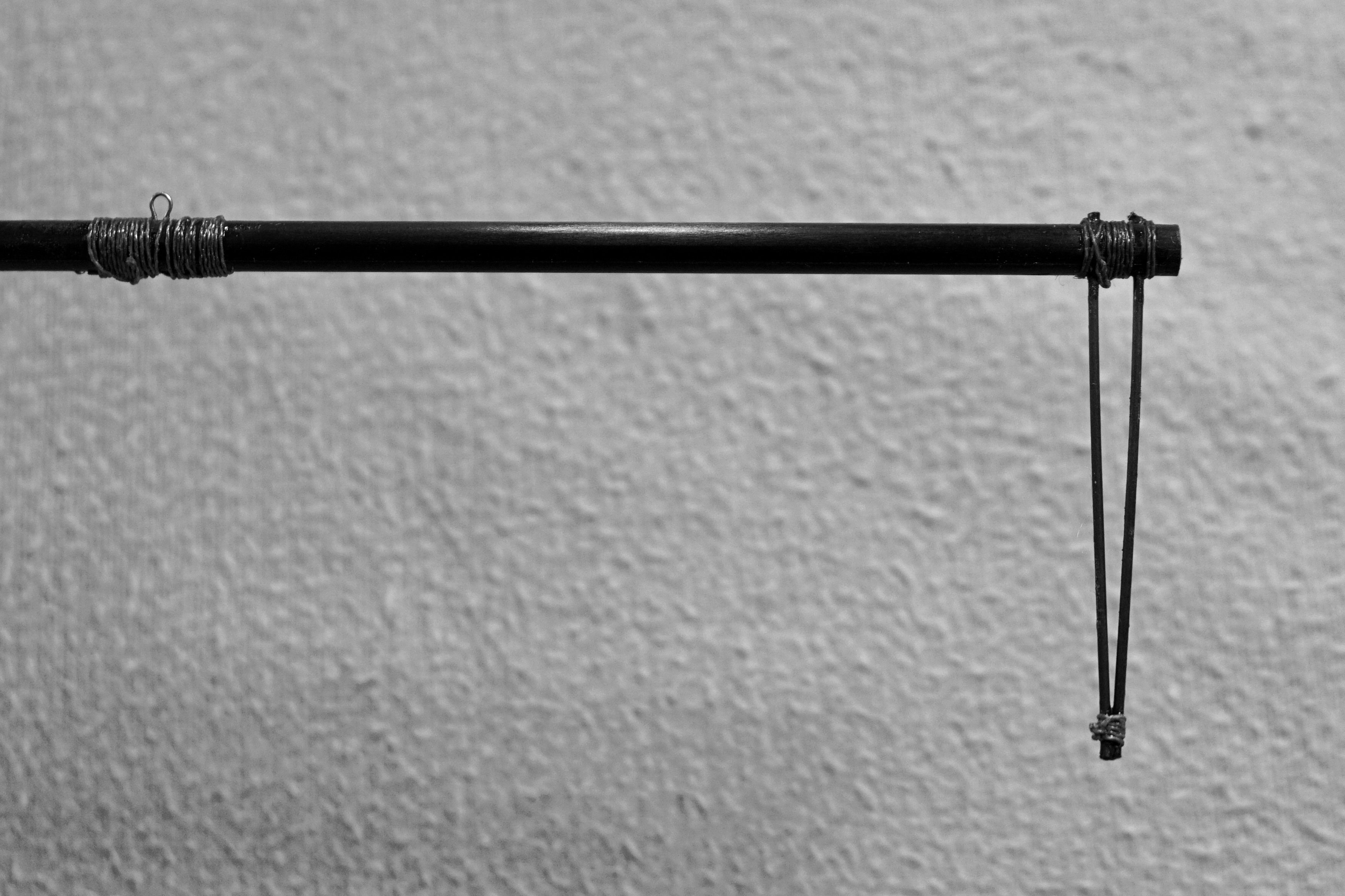

Mastausleger
Eigenbau Fockbefestigung und Mastausleger geht auch, hier einer von Greg Norris, USA
