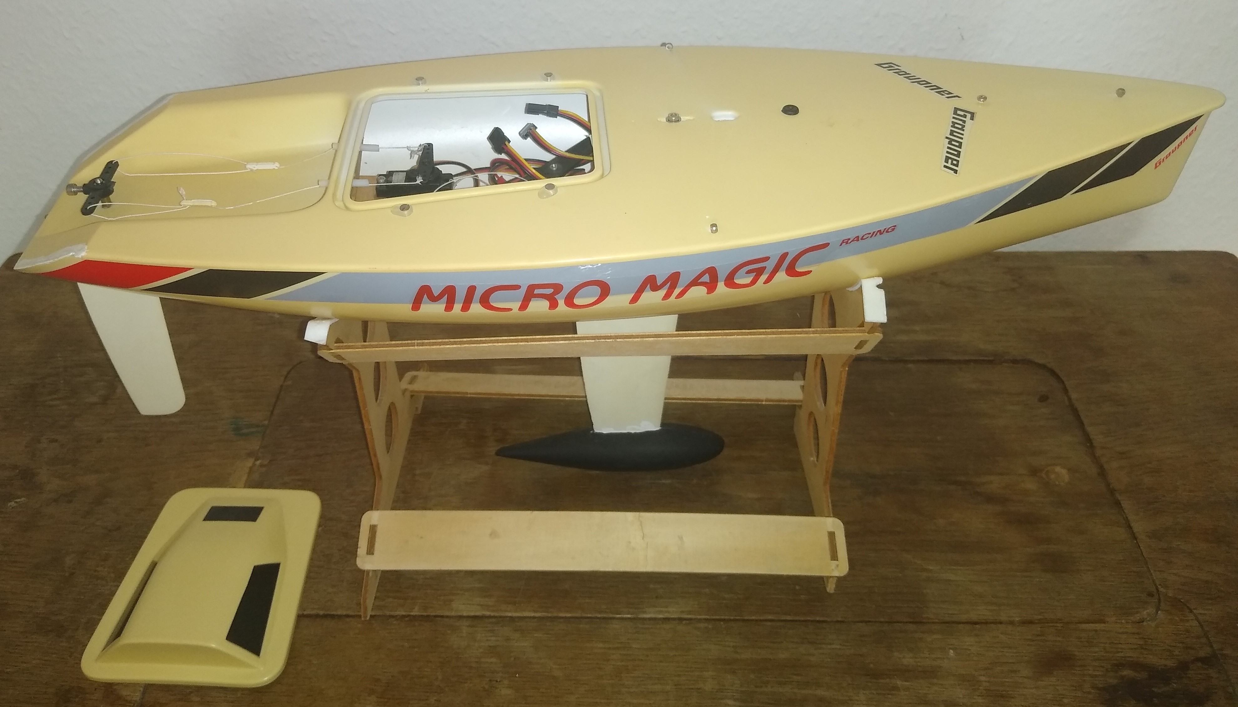

da ich auf den Test der Fahrleistungen des an anderer Stelle beschriebenen Umbaus der Paula III noch warten muss, starte ich mal ein weiteres Projekt aus dem Sotiment der mir von Marco hier "angelieferten" Modelle.
Diese stark "UV - beeinflusste" rMM soll als Leihboot demnächst ihren Dienst anläßlich von MM - Regatten aufnehmen.
Das Boot weist eine defekte Heckkante auf, einen defekten Ruderkoker und kleine Defekte an der RC - Ausstattung.
Also nichts absolut dramatisches.

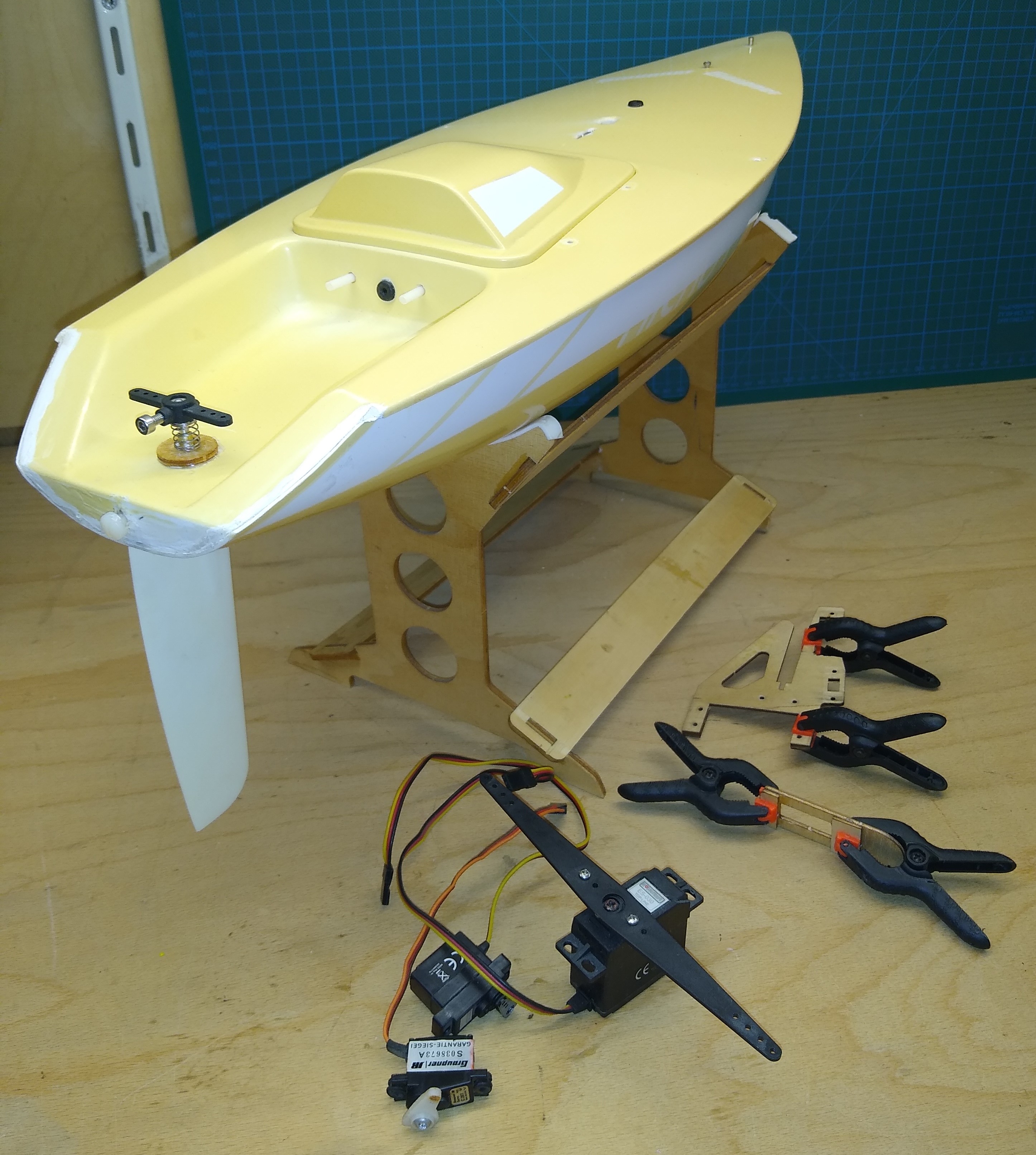

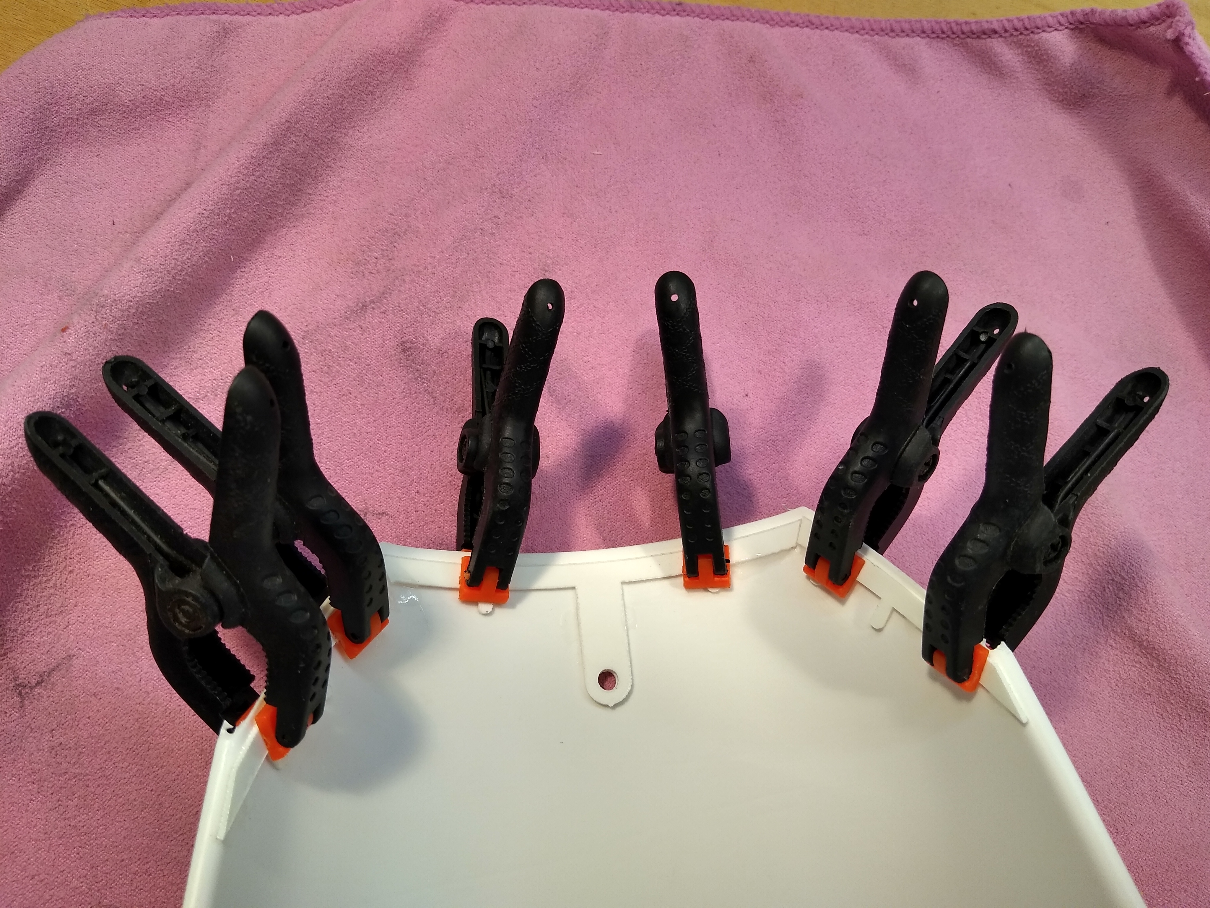

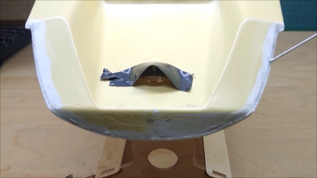

Die Innenansicht des Hecks nach der erneuten Verklebung der Heckkante. Dazu habe ich die Klebeflächen an Rumpf und Deck an der Hinterkante, die offen waren, gereinigt und neu miteinander verklebt. Ausserdem habe ich die Heckpartie durch "Einträufeln und Verschwenken" von Sekundenkleber stabilisiert. Diesen Klebstoffeintrag kann hier man einigermaßen gut sehen - was man (leider) auch gut sieht: Der Ruderkoker ist nicht korrekt verklebt.

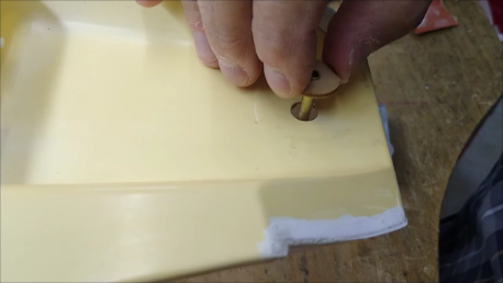

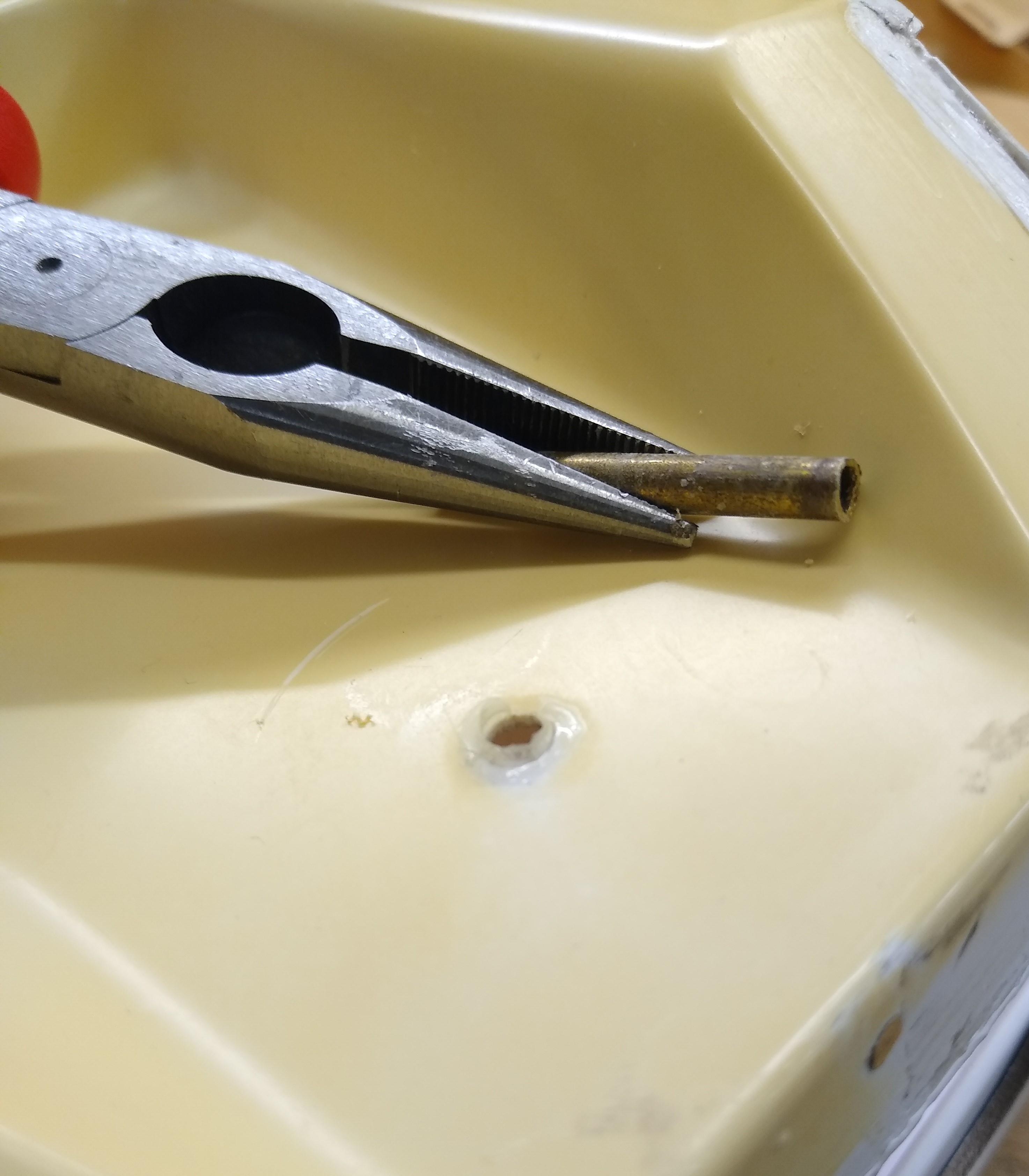

Also Ausbau des Messingröhrchens

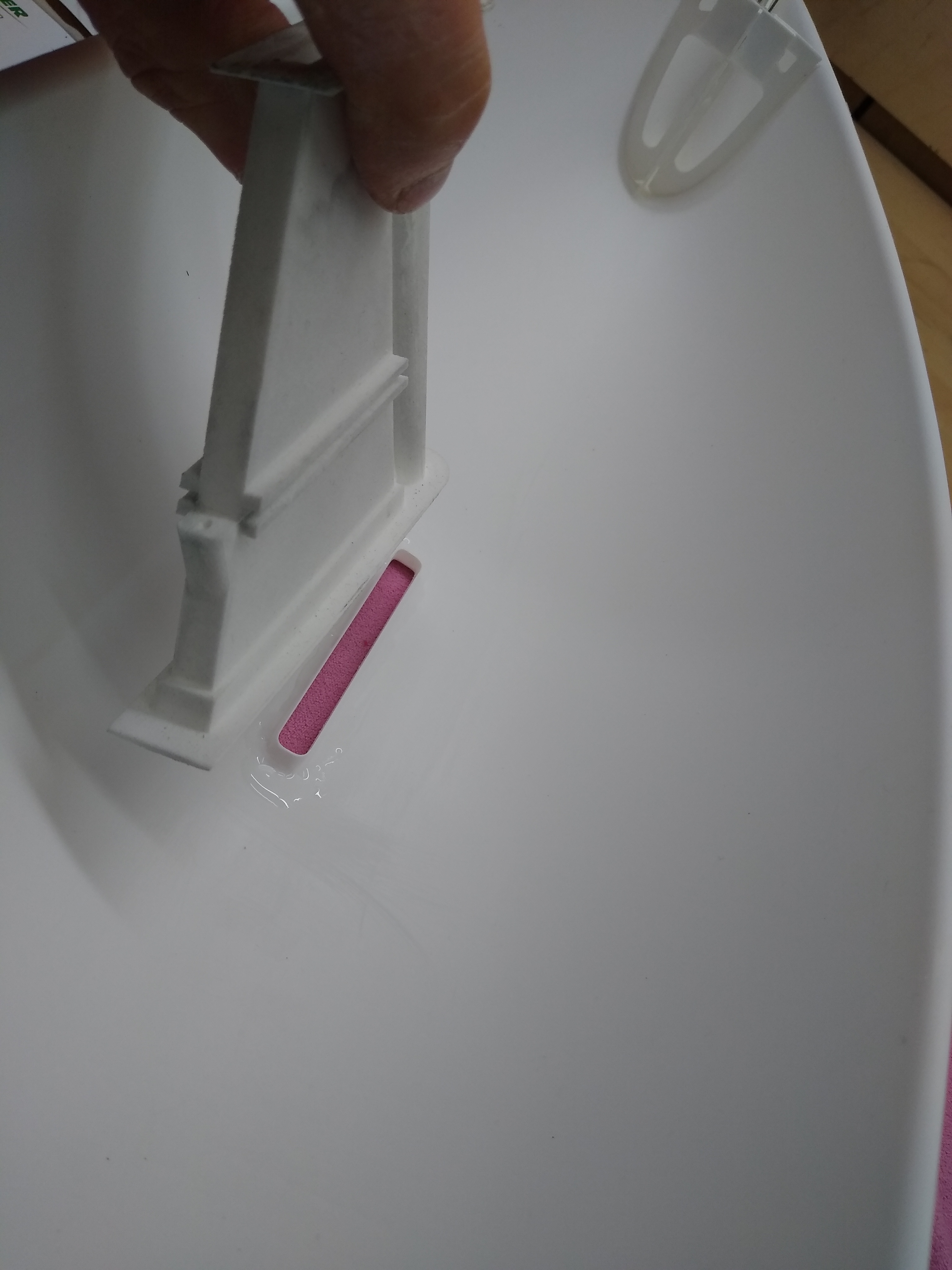

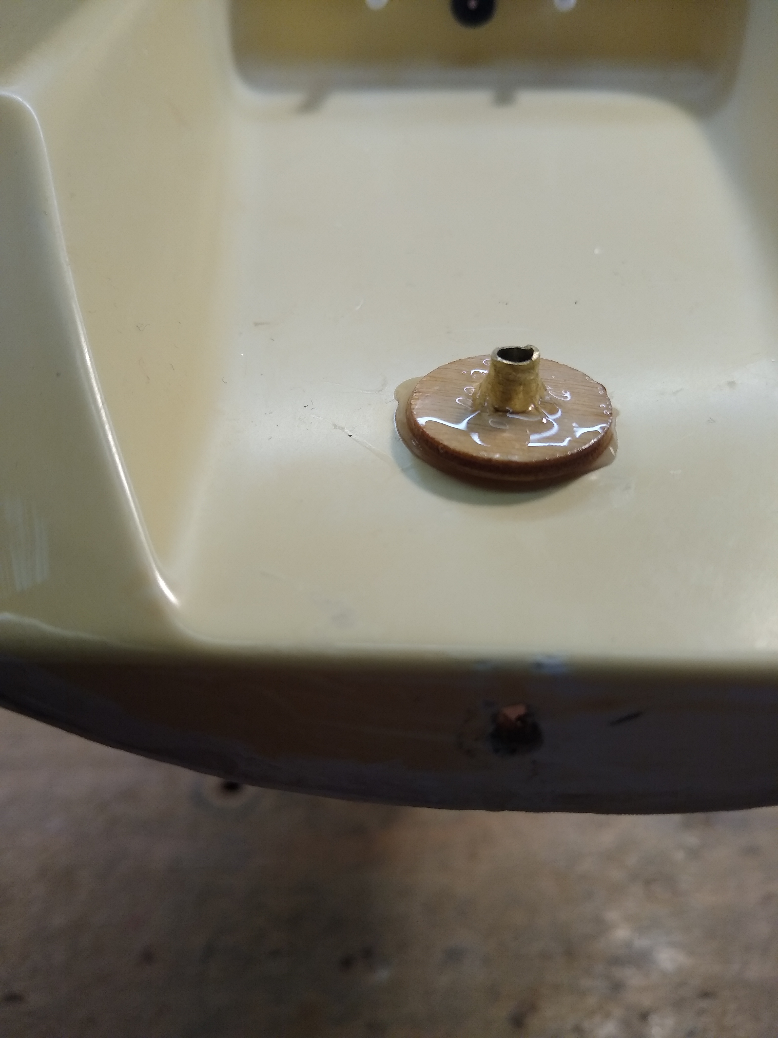

Dann die Bohrung im Cockpit erweitern, um den Ruderkoker mit einem soliden "Fundament" aus Stabilit Express wieder auf dem Rumpf verkleben zu können.
Dann Öfffnung aussen am Rumpf verschließen, damit kein Kleber rauslaufen kann

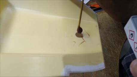

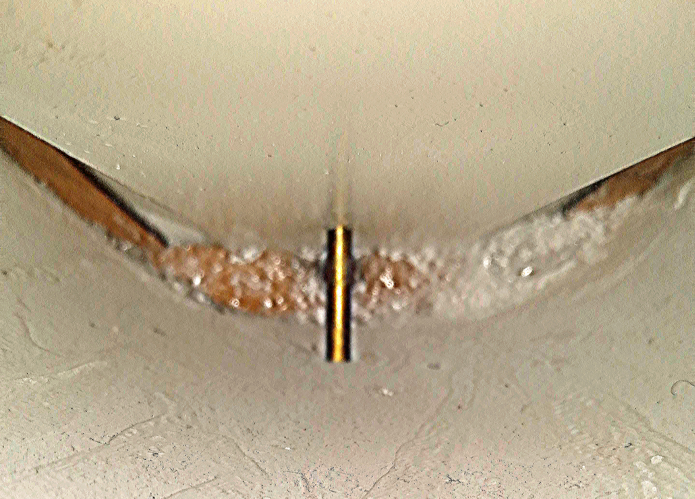

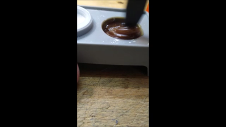

Das altbekannte und vielfach bewährte Stabilit Express anrühren ...
Nun dieses durch die etwas erweiterte Öffnung im Cockpit unten im Rumpf an der Bohrung für der Ruderkoker platzieren. Dabei nicht mit der Menge sparen!
Nun den sauber geschliffenen Ruderkoker "einfädeln" und ganz vorsichtig in die eben von aussen verschlossene untere Bohrung einsetzen
... und dann oben mittig in der erweiterten Bohrung fixieren
Die Zeit bis zur endgültigen Aushärtung des Stabilits habe ich genutzt, die Verklebung der Heckkante von aussen mit Uhu Plast Spezial zu versiegeln. Das Heck des Bootes muss natürlich vor der Lackierung noch komplett überschliffen werden.

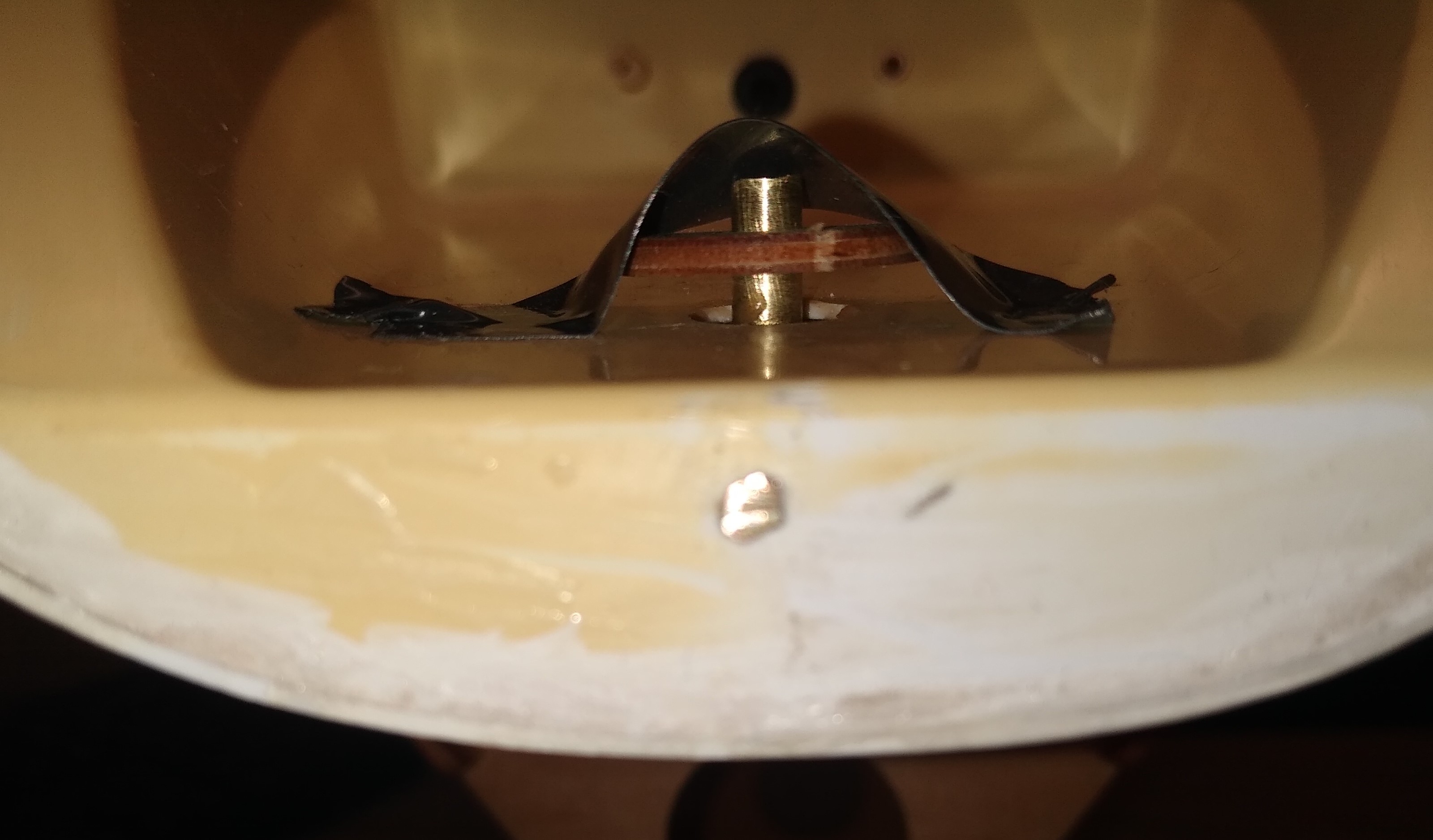

Nun eine Kontrolle des "Fundaments" des Ruderkokers im Rumppf - ich bin zufrieden.

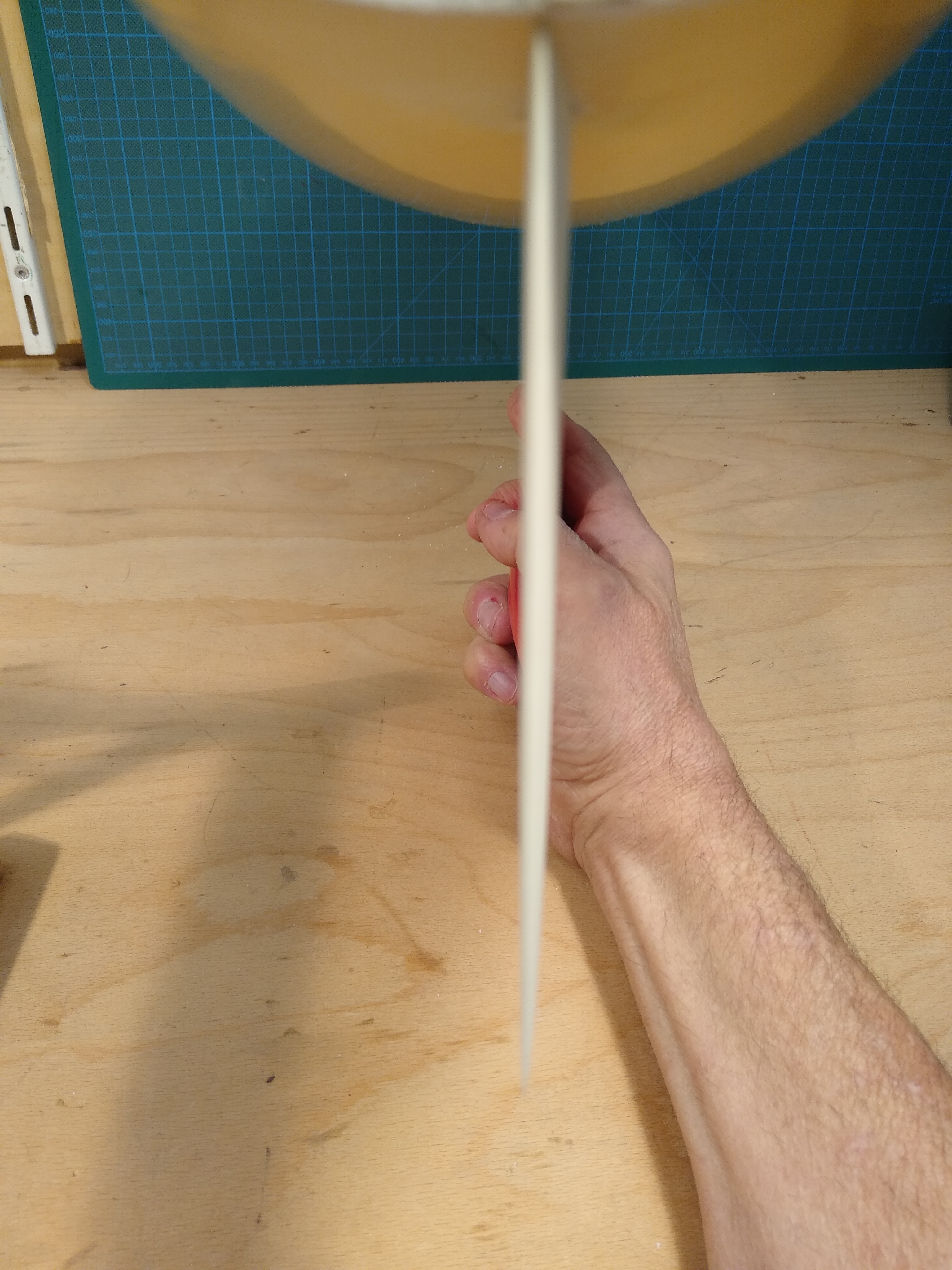

Nun muß der Ruderkoker oben im Cockpit verklebt werden. Dazu ist vorher die korrekte Ausrichtung des Ruders am Rumpf gründlich zu prüfen. Also den Stabilit, der sich bei meinem Verfahren ein wenig unten innen im Ruderkokerröhrchen wiederfindet, entfernen. Nun Ruderblatt einsetzen und dann "Peilung"....
Soweit nötig die Ausrichtung des Ruderkoker oben korrigieren, und wenn alles passt, den Ruderkoker im Cockpit fixieren. Ich hatte noch ein passendes Holzteil aus alten Baukästen, man kann auch aus ABS eine solche Scheibe anfertigen. Verkleben - Fertig.

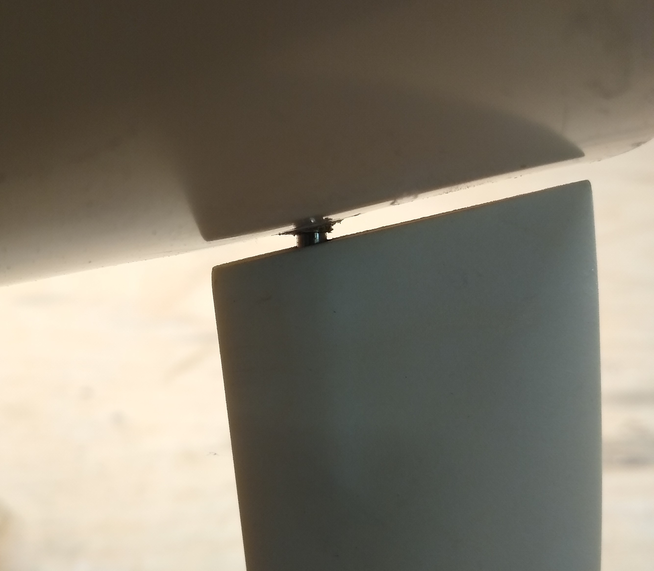

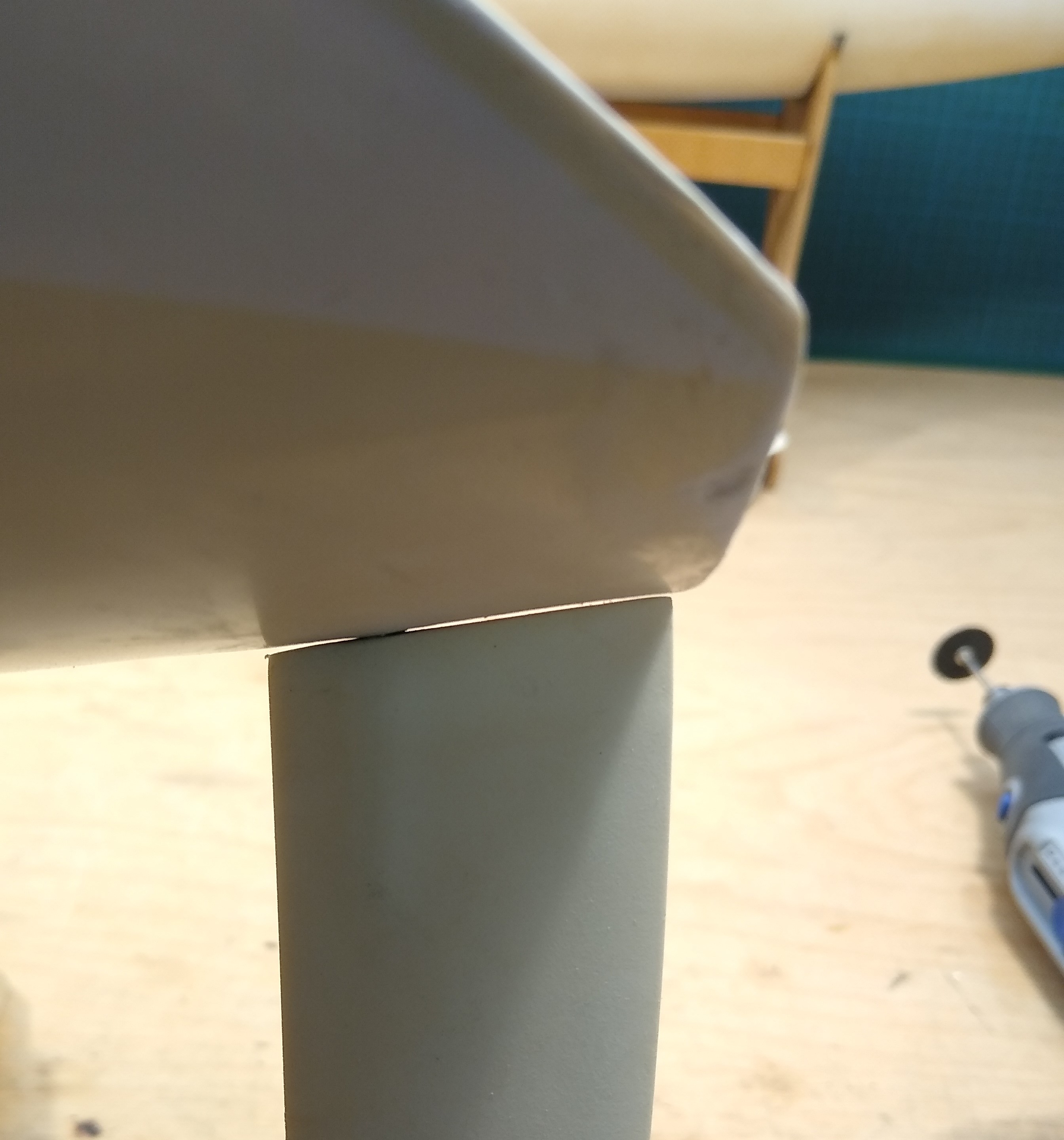

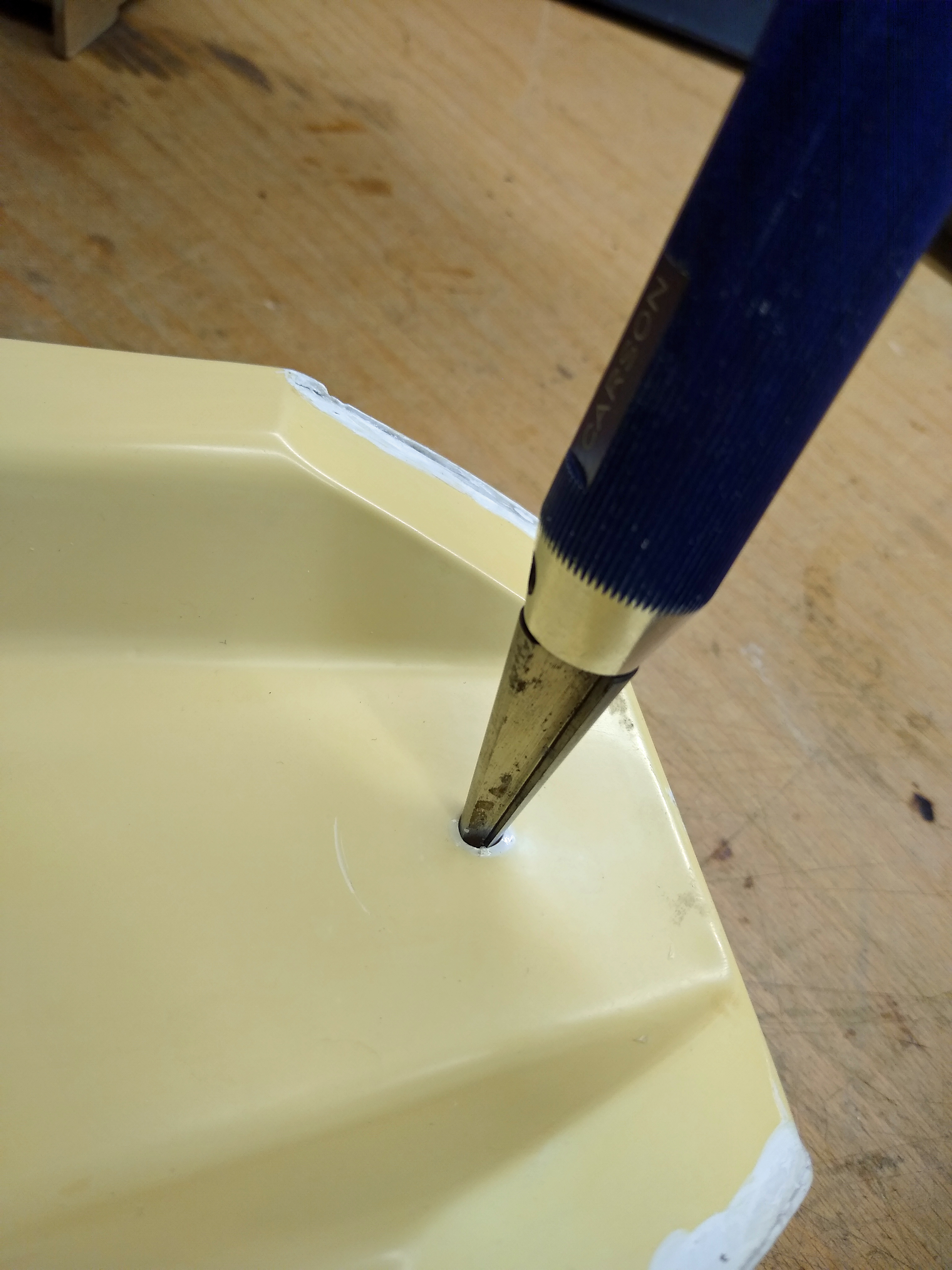

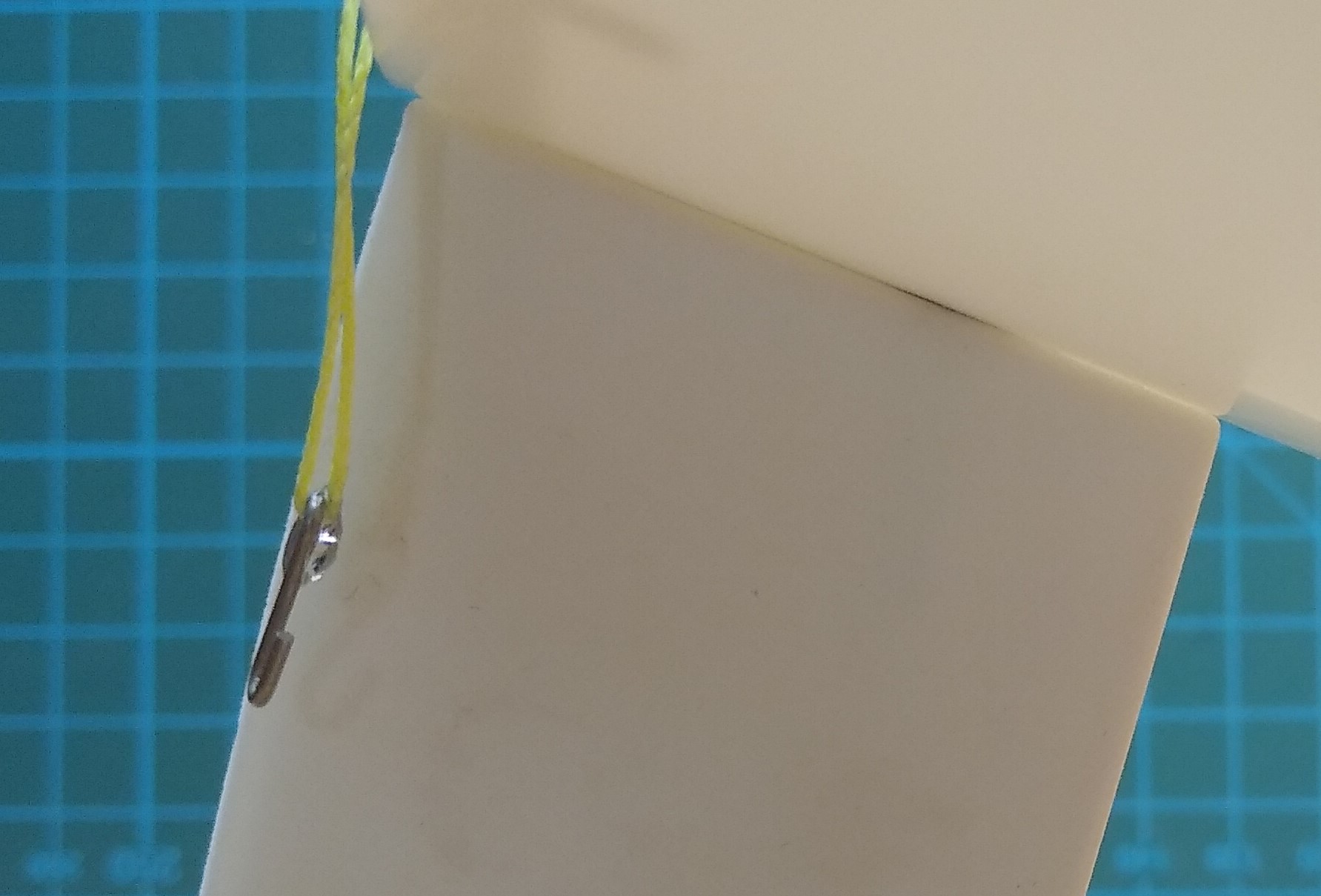

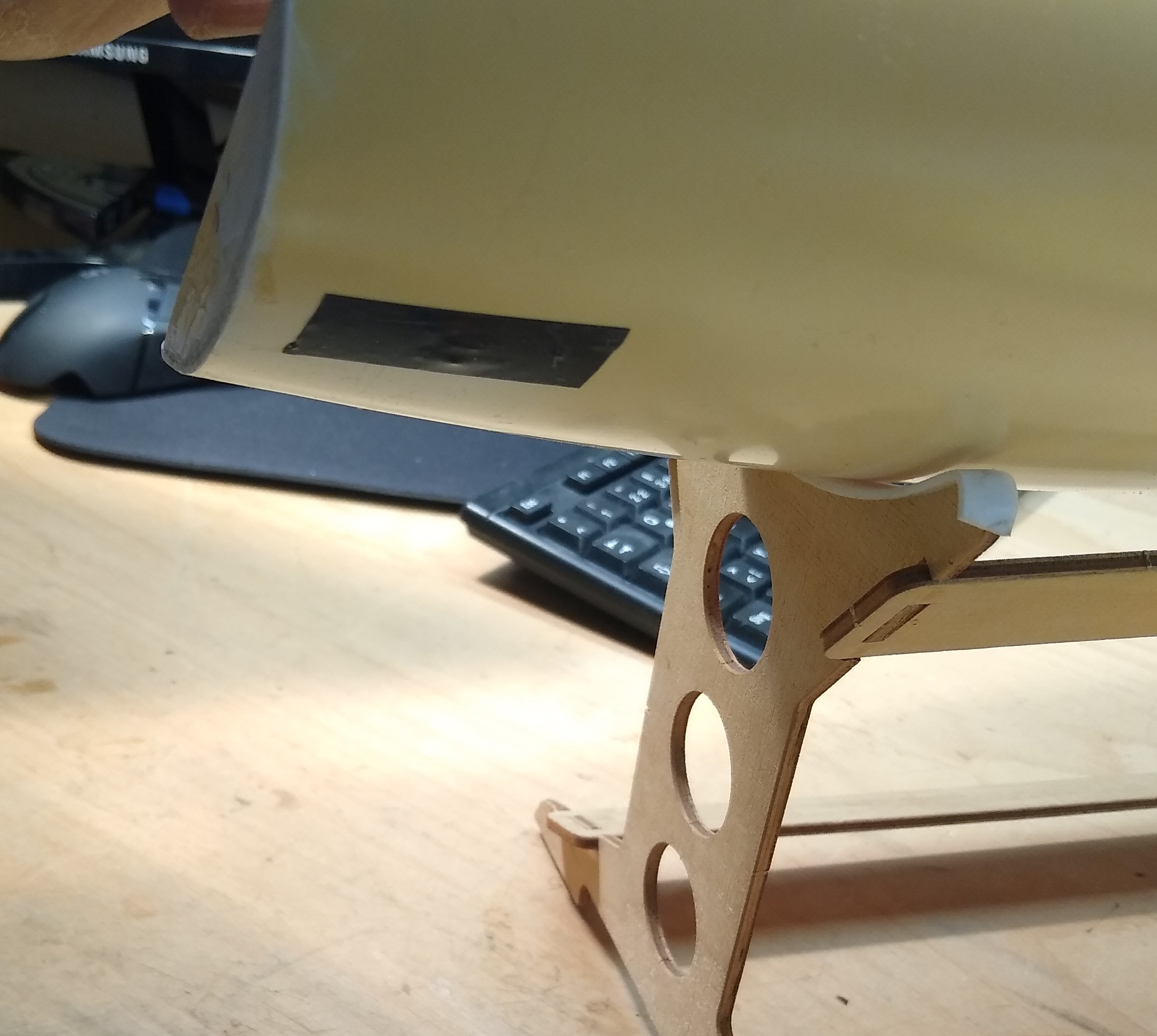

Die Kontrolle der Passung zwischen Ruderblatt und Rumpf zeigt, dass es da noch Nachbearbeitungsbedarf gibt. Der Spalt zwischen Ruderblatt und Rumpfunterseite muss so klein wie möglich sein.
Über das Verfahren zum Abtragen des Überstands des Messingrohrs muss jeder selber entscheiden, ich nutze den Dremel. Wie oben schon geschrieben, muss das Boot sowieso geschliffen und lackiert werden - dabei kann man dann auch Feinheiten am Auslass der Ruderkokers am Rumpf versäubern.
So soll es dann aussehen
Noch einige Kleinigkeiten an den RC Einbauten in Ordnung bringen

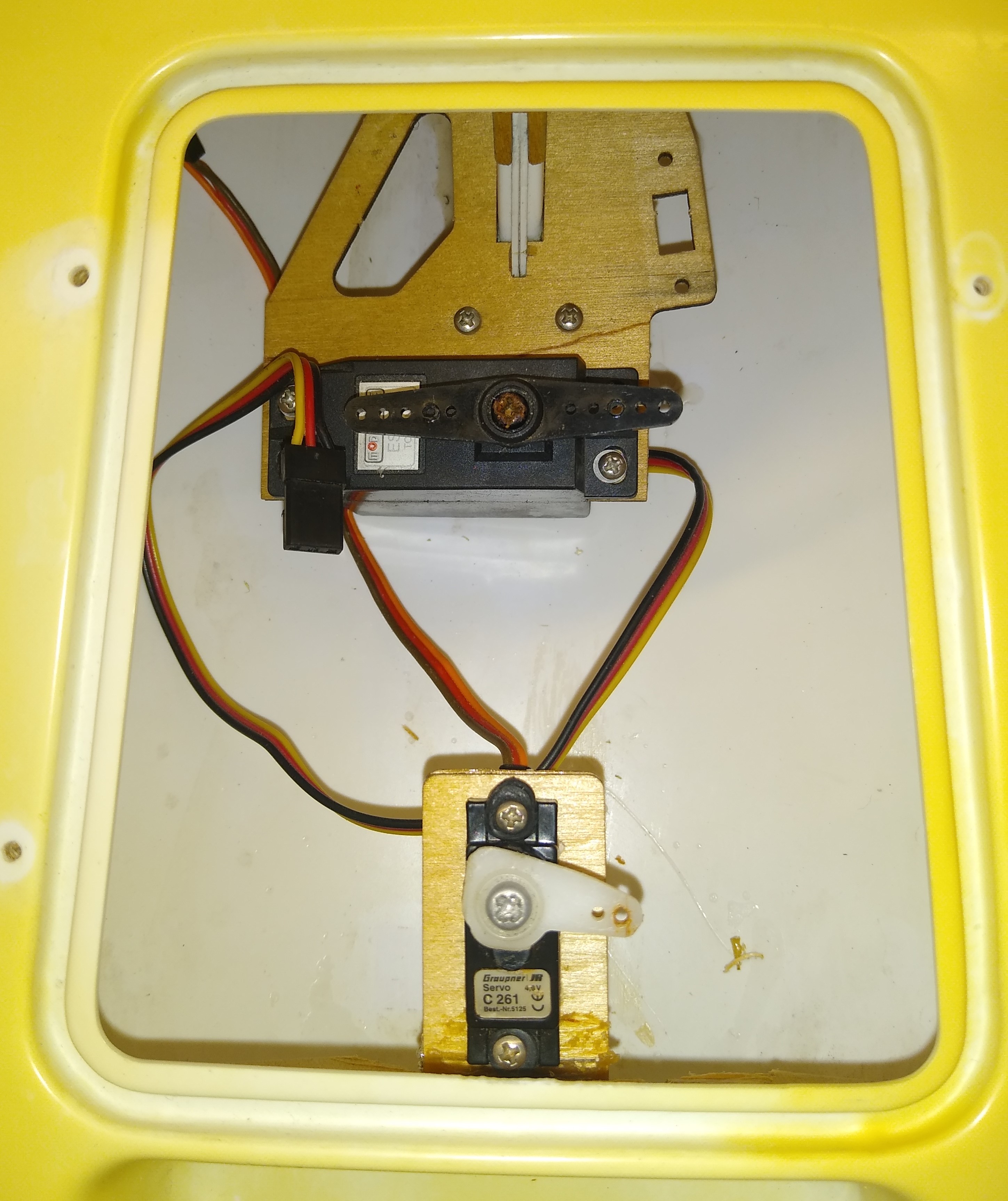

Der Halter des Ruderservos ist ein "neues" Teil aus alten Beständen und hier nun an der geplanten Stelle. Die Verstärkung der Cockpitwand musste dafür etwa leiden, anders hätte ich das Teil nicht in seiner korrekte Position verkleben können.
Und nun sind die Servos auch am Platz.

Zum Ausrichten des Ruders nutzt Du das Augenmaß? Wird das genau genug? Jedenfalls sieht es
bei Dir sehr leicht aus. Hast Du einen Trick?
So Freihand fällt mir diese Arbeit immer sehr schwer.
Wenn man sich die Arbeit erleichtern und gleichzeitig ein besseres Ergebnis erzielen will, kann man den Ruderkoker unten auch vor dem Verkleben schon im richtigen Winkel anschleifen.
Leider wird das auch in der Anleitung von Hacker nicht erwähnt.

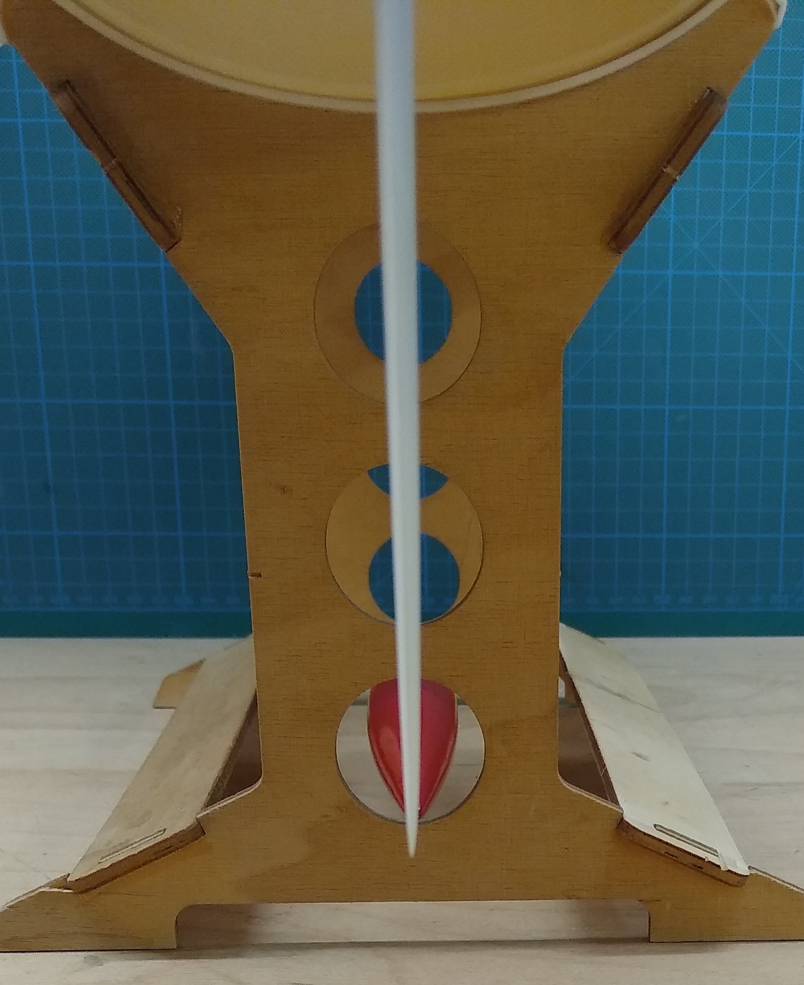

Nein, keine Tricks. Diese rMM war ja im montierten Zustand auf meiner Werkbank gelandet. Und da konnte ich schon sehen, das die Ausrichtung Ruder/Kiel in Ordnung war. Also musste ich nur beim Umbau so vorgehen, das ich diese Ausrichtung wieder herstellen konnte. Daher war die genau mittige Fixierung im von mir mittels Reibahle erweiterten Loch des Ruderkokers im Cockpit ein guter Ausgangspunkt für eine gute Feinjustierung nach der Neuverklebung des Ruderkokers im Rumpfboden.
Zur Kontrolle durch genaue (!) Peilung: Ja, das mache ich so wie gezeigt. Es gab schon Leute, die sich dafür Justierwerkzeuge gebaut haben - finde ich sehr aufwändig und wehe, man fixiert da was nicht korrekt, dann sitzt es doch schief.
Nach dem Bau zahlreicher Graupner MM seit 2009, bei denen die Methode "genaue Peilung" immer funktioniert hat, macht mir diese Arbeit inzwischen keinen Stress mehr. Da man bei den MM das Ruderkoker - Röhrchen schon vor Einkleben des Decks auf dem Rumpfboden fixieren sollte/musste, war "Peilungspartner" dort der Kielkasten. Dessen korrekter Einbau war zuvor zu bewältigen...
Der Überstand des Ruderkokers unten am Rumpf war im Falle dieser Reparatur für mich vernachlässigbar. Mir war wichtiger, dass die neue Fixierung mit der Stabilit - Muffe auf dem Rumpf gut funktioniert. Und mit dem Ergebnis nach Nacharbeit des Überstandes bin ich jedenfalls zufrieden.

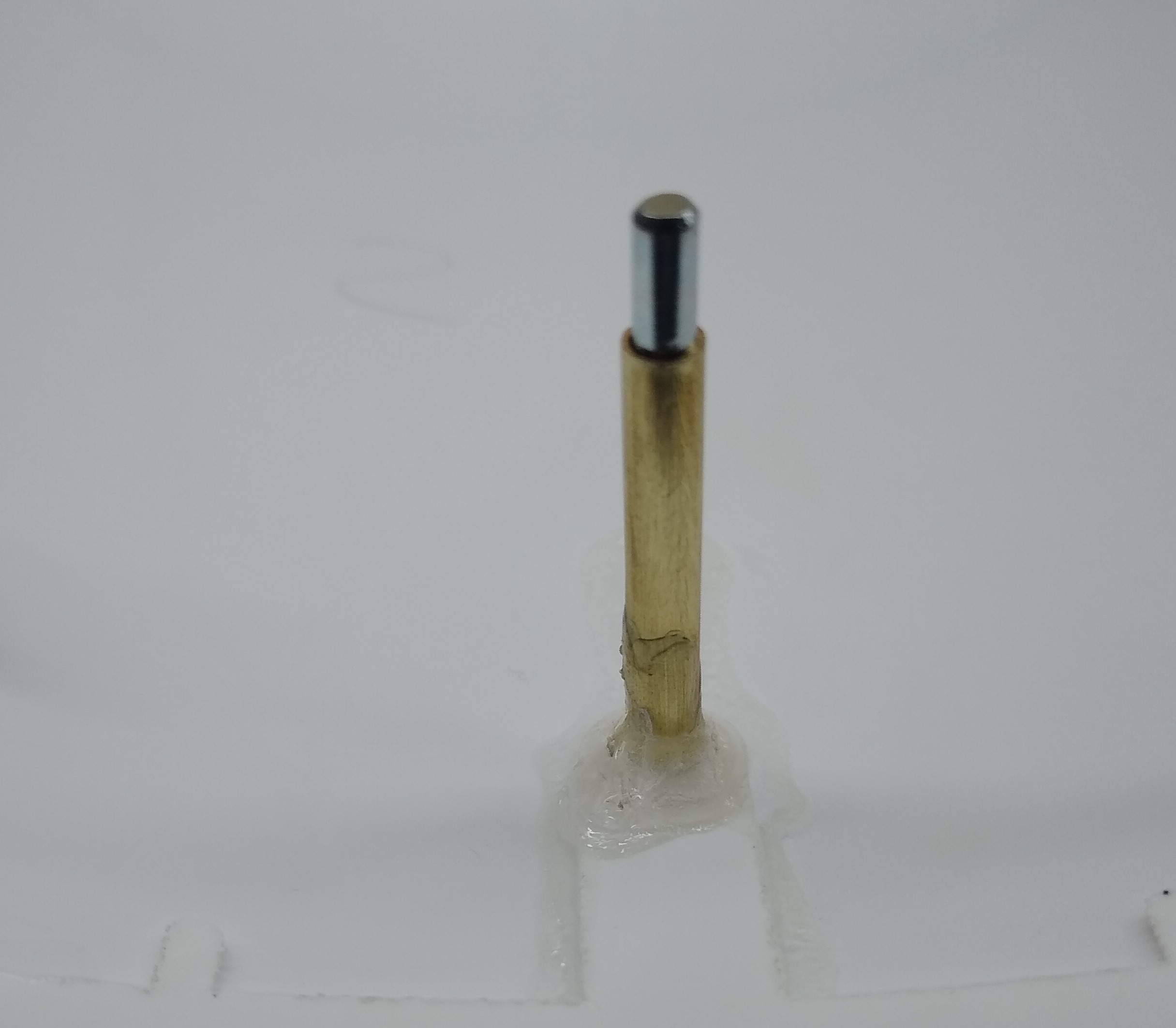

Dann wird der Kiel eingesetzt und das Ruderkoker - Röhrchen muss so eingeschoben werden, dass es nicht am Rumpfauslass übersteht. Dann Ruder einstecken und mit Klebeband wie gezeigt vorläufig befestigen, mittels Peilung ausrichten und abschließend befestigen.
Nun wird der Ruderkoker mit einer dicken Sekundenkleber - Raupe auf dem Rumpfboden verklebt. Ruderblatt nach Aushärtung herausnehmen. Fertig.

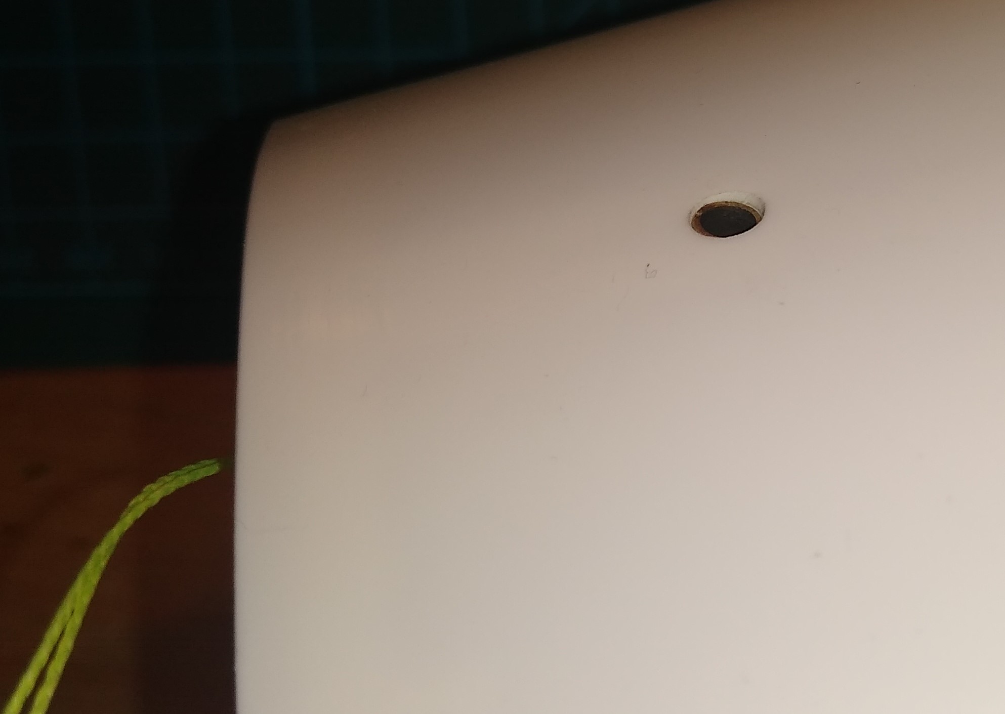

Da durch die Verstärkung mehr Materialdicke zur Verklebung an der Bohrung für den Ruderkoker vorhanden ist, muss dieser nicht über die Rumpfaussenseite hervorstehen oder schräg bearbeitet werden, damit z. B. mehr Klebefläche zur Verfügung steht.

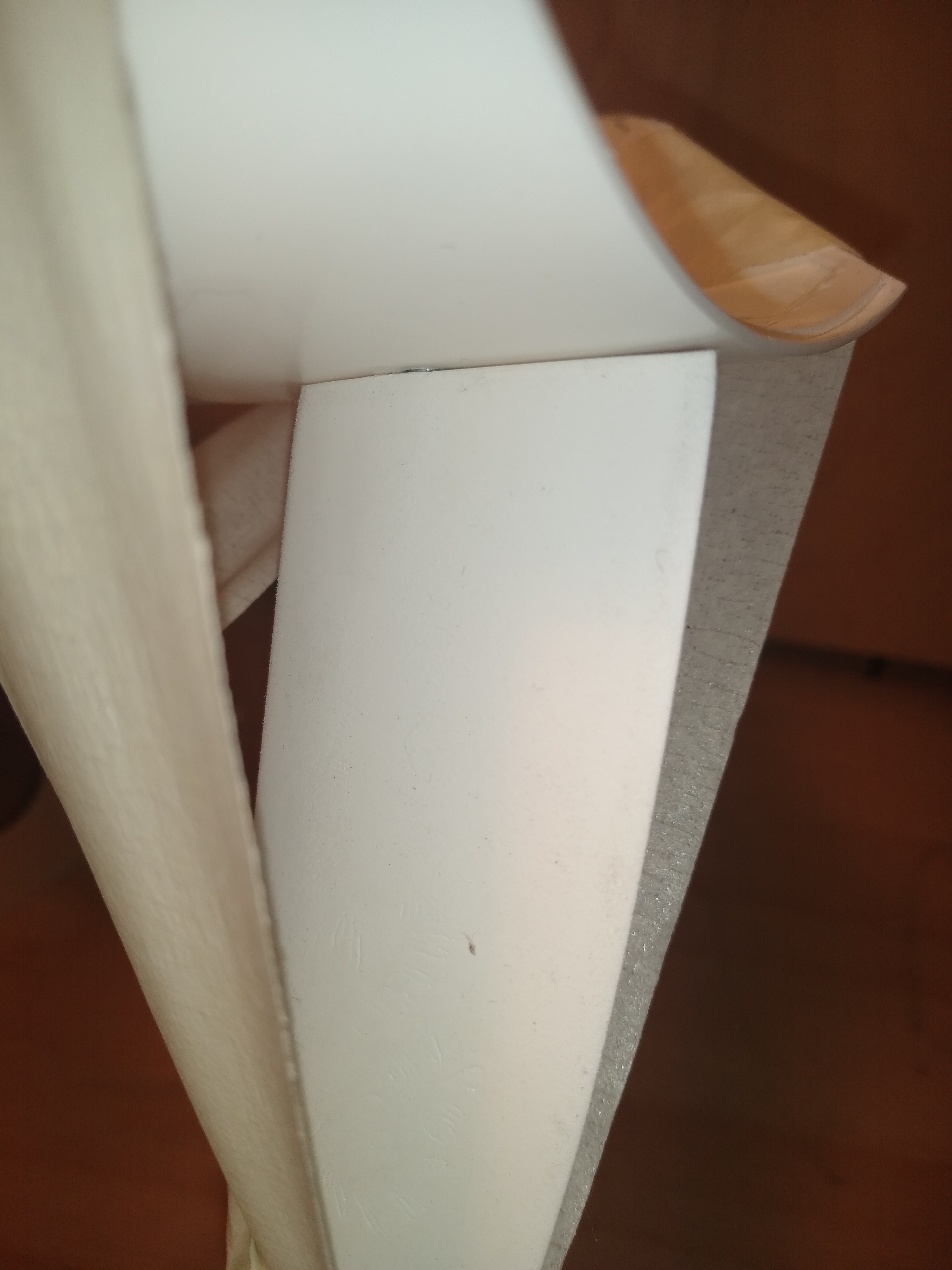

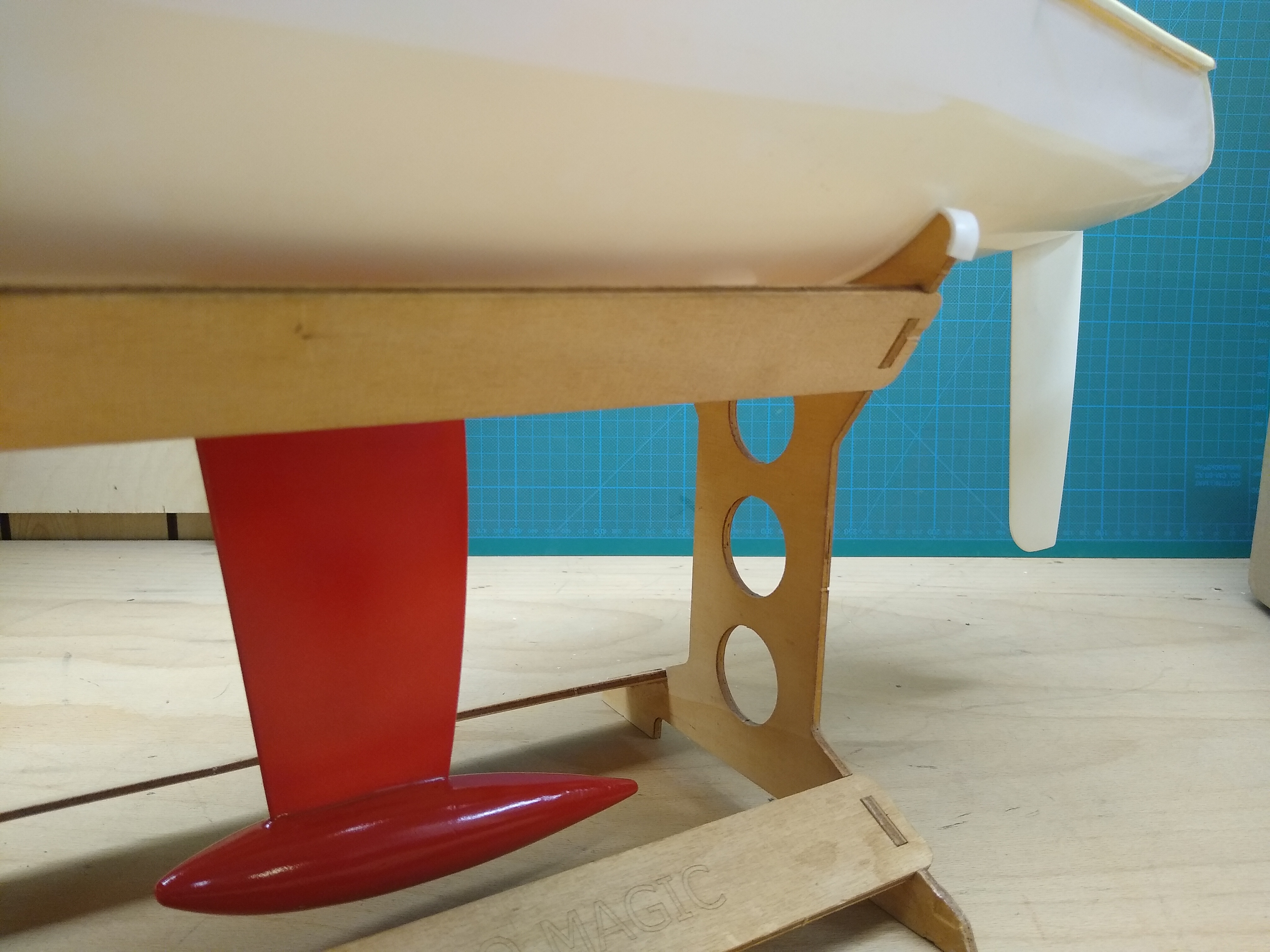

Blick auf die besagte Stelle an der Rumpfunterseite bei einer nMM Kit 2
Gute Passung des Ruders am Rumpf.
Dafür eine passende Schräge am 3 mm Messingröhrchen herzustellen ist hier also nicht nötig. Sie war auch schon bei der rMM nicht erforderlich, man musste nur das Röhrchen sorgfältig einsetzen und so dafür sorgen, dass es nicht überstand. Denn auch da gab es eine innenliegende (Holz-) Scheibe zur Aufdickung der Verklebung. Wie oben geschrieben habe ich im Falle der Sanierungsarbeiten andere Prioritäten gesetzt.

Die beste Lösung ist den Rumpf am Koker z.B. mit einer U-Scheibe aus ABS aufzudicken, Messing schräg abschleifen und bündig einkleben.
Die Lösung aus der Anleitung mit den neuen Teilen geht auch. Das Thema ist nicht die Strömungslehre sondern Grundierung oder Spachtel, die in der Vertiefung evtl. abgebröckelt werden.
Mit Überstand Einkleben und anschließend Messing im ABS abschleifen habe ich bei einem Boot vor wahrscheinlich 15 Jahren mal gemacht. Dann habe ich angefangen nachzudenken. Das ist eine Arbeit für einen Zahntechniker mit entsprechender Spezialausrüstung und vor allem vollkommen unnötig.

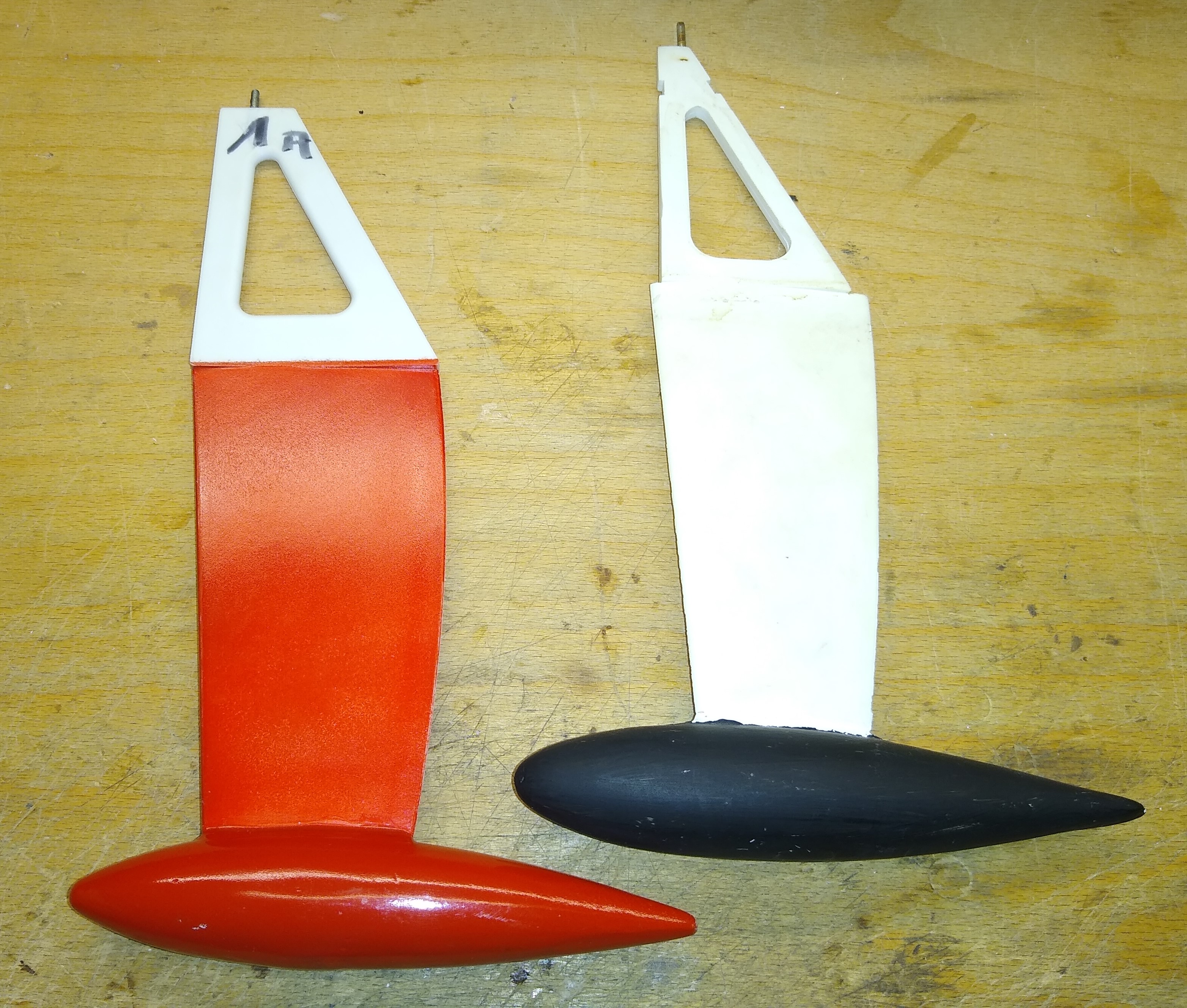

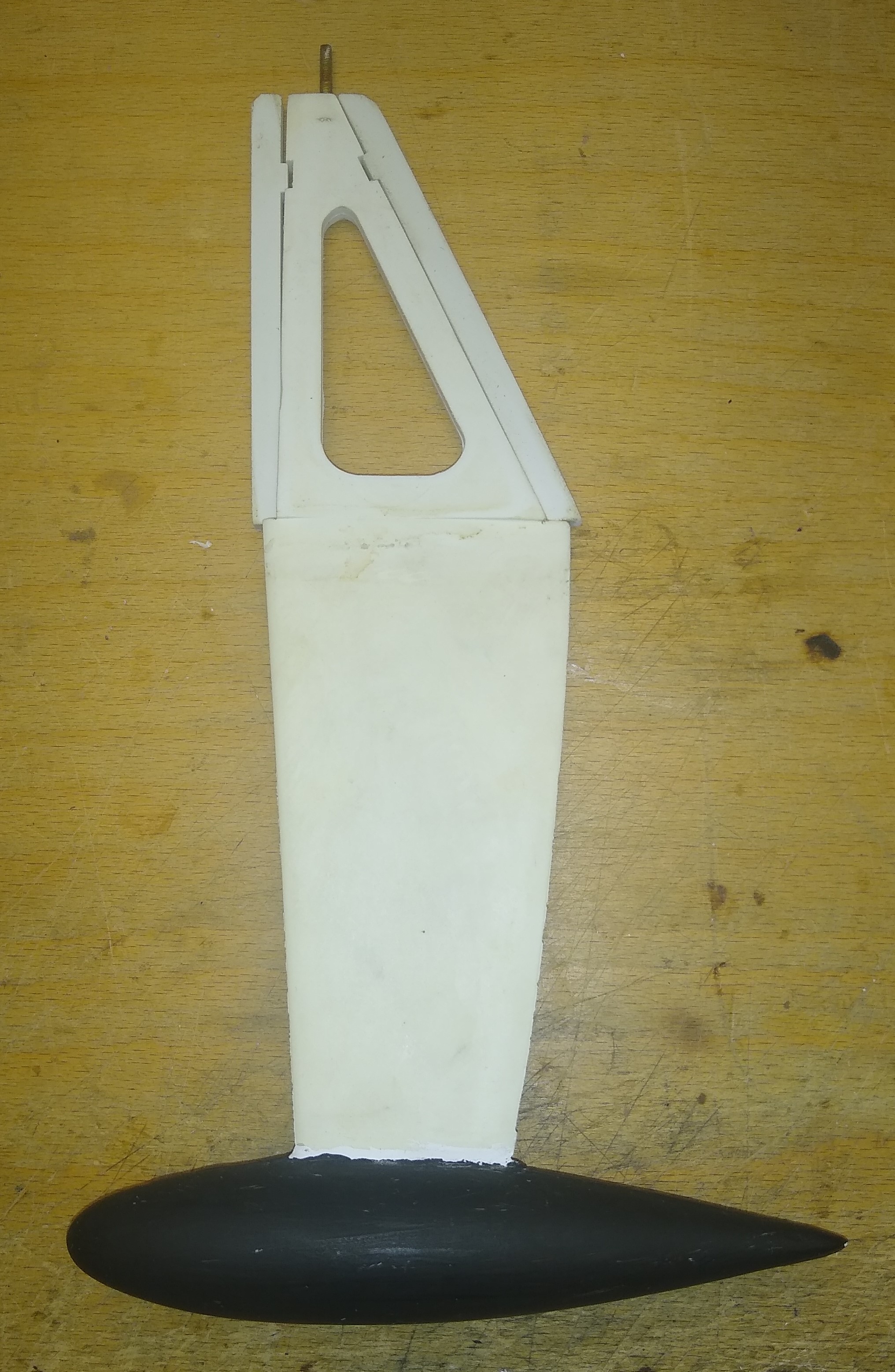

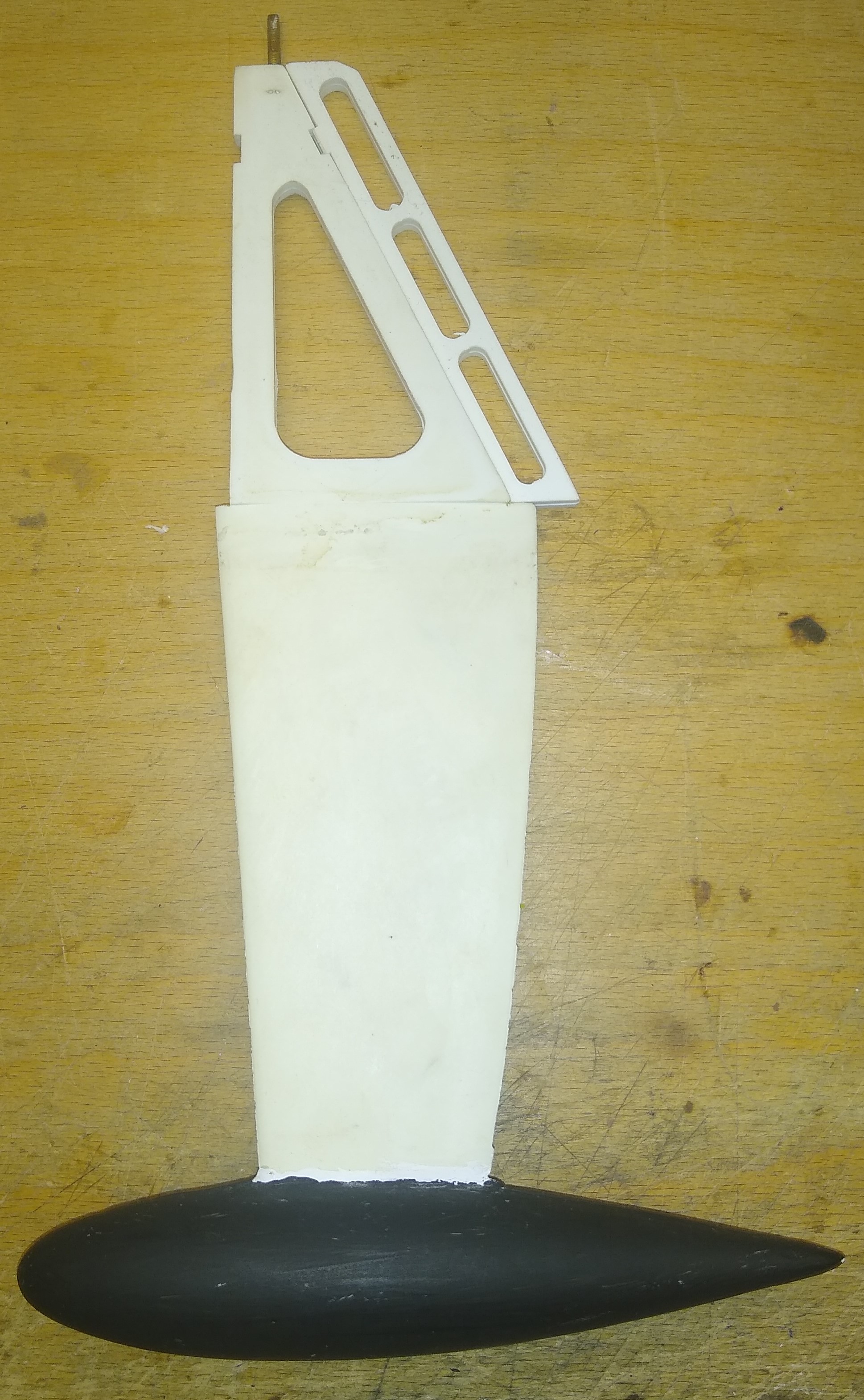

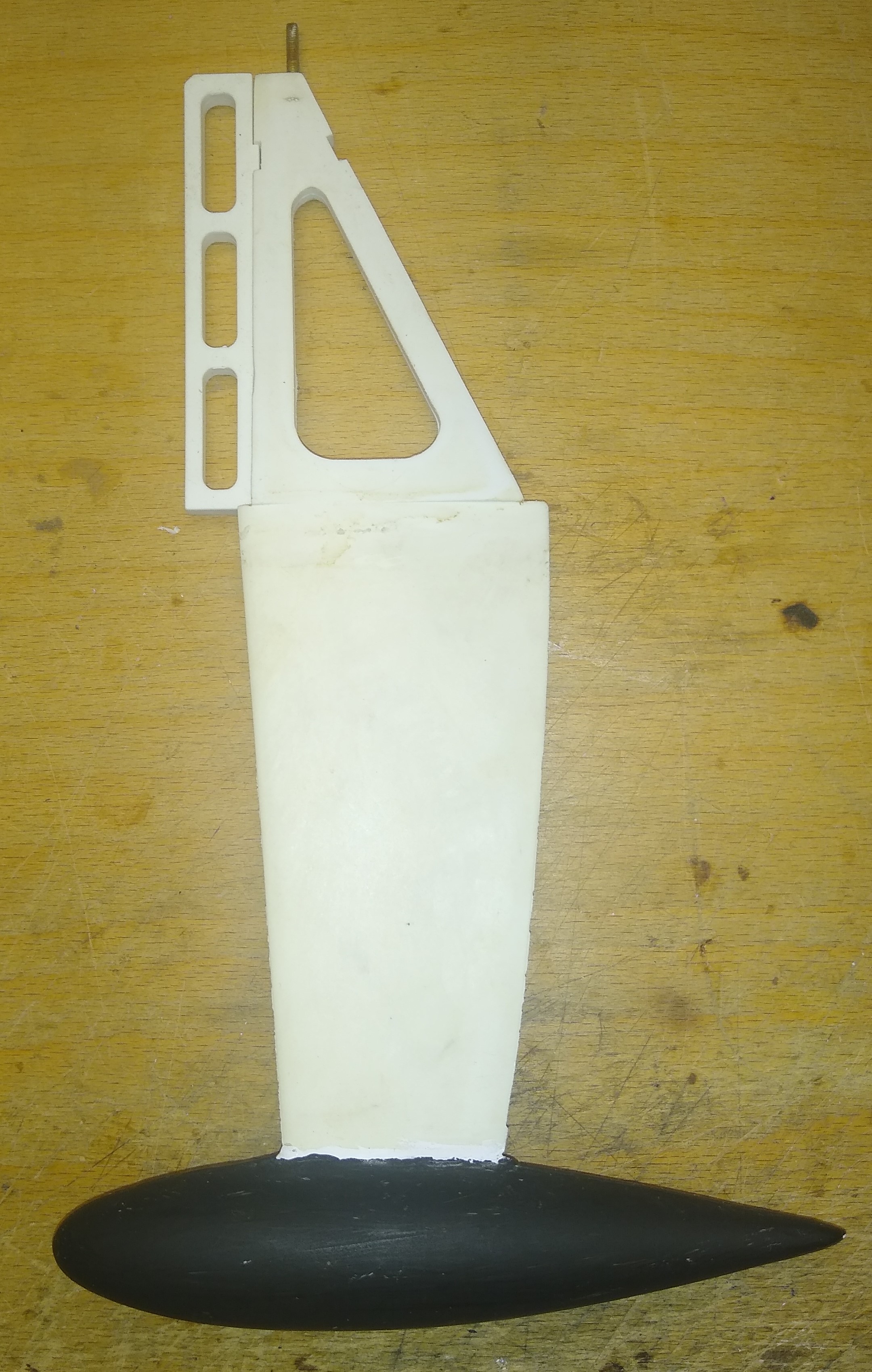

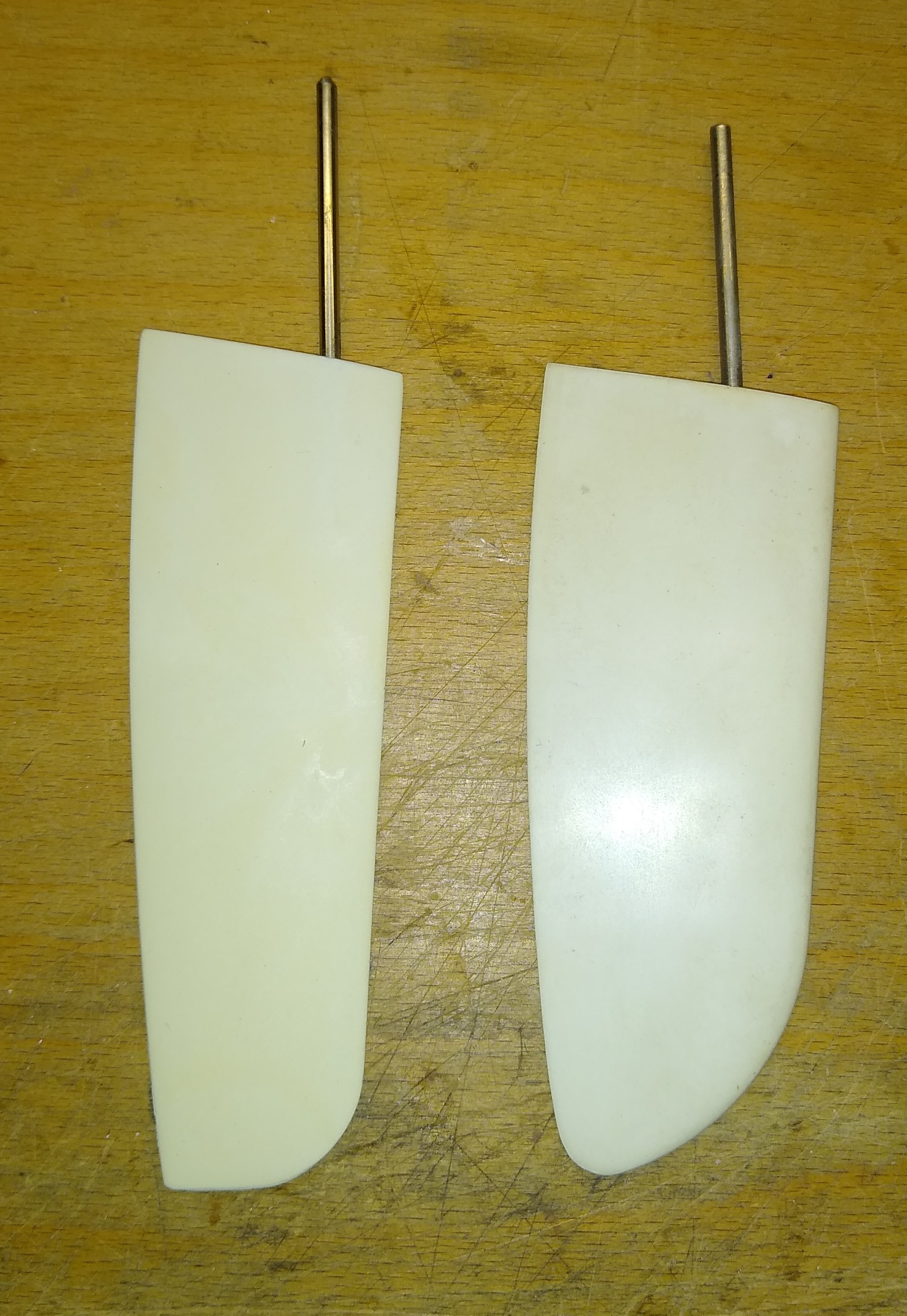

Diese rMM ist mit den damals neu konstruierten Anhängen ausgestattet: rMM Ruderblatt und rMM Kielflosse. Beide Teile weisen eine etwas geringere Fläche auf als die Anhänge der cMM.
Andere Auslegung des Ruderblattes rMM links, cMM rechts
Andere Auslegung der Kielflosse rMM rechts, cMM links
Nicht das Thema rMMm Sanierung, aber bei der Gelegenheit mal zum Vergleich:

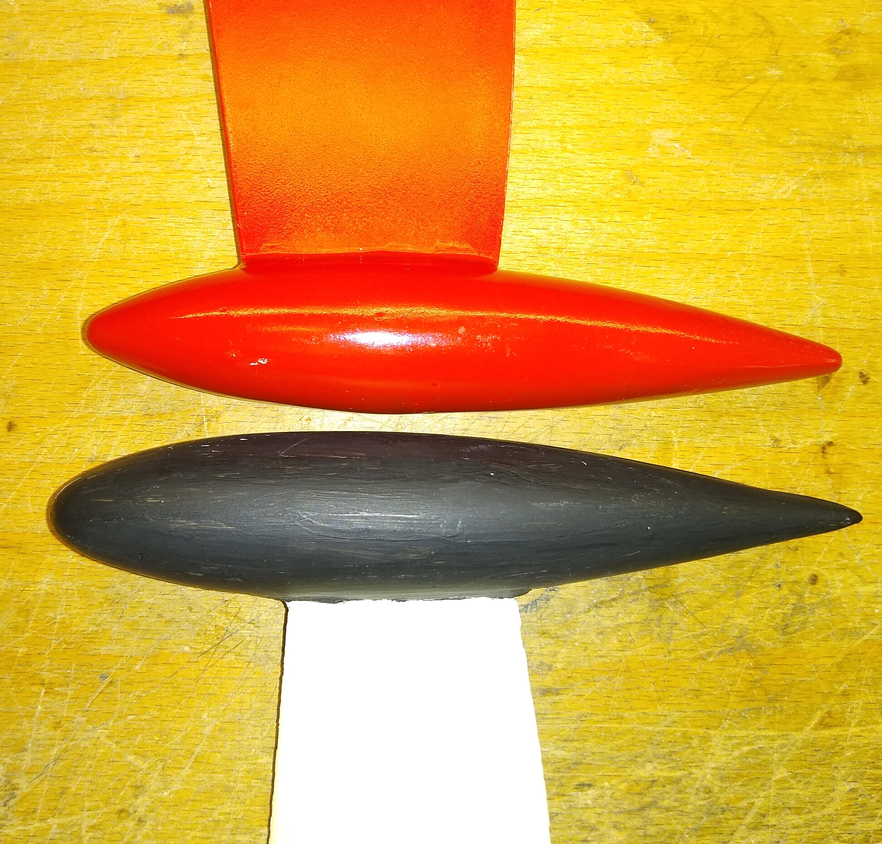

Geringer Formunterschied zwischen rMM Kielballast (schwarz) und nMM Kielballast (rot)
Weitere Neuerung damals:
Die Position dieser rMM Kielflosse in der Kieltasche konnte man durch Distanzstücke verändern:
Kiel ganz vorne
Kiel mittig
Kiel achtern
