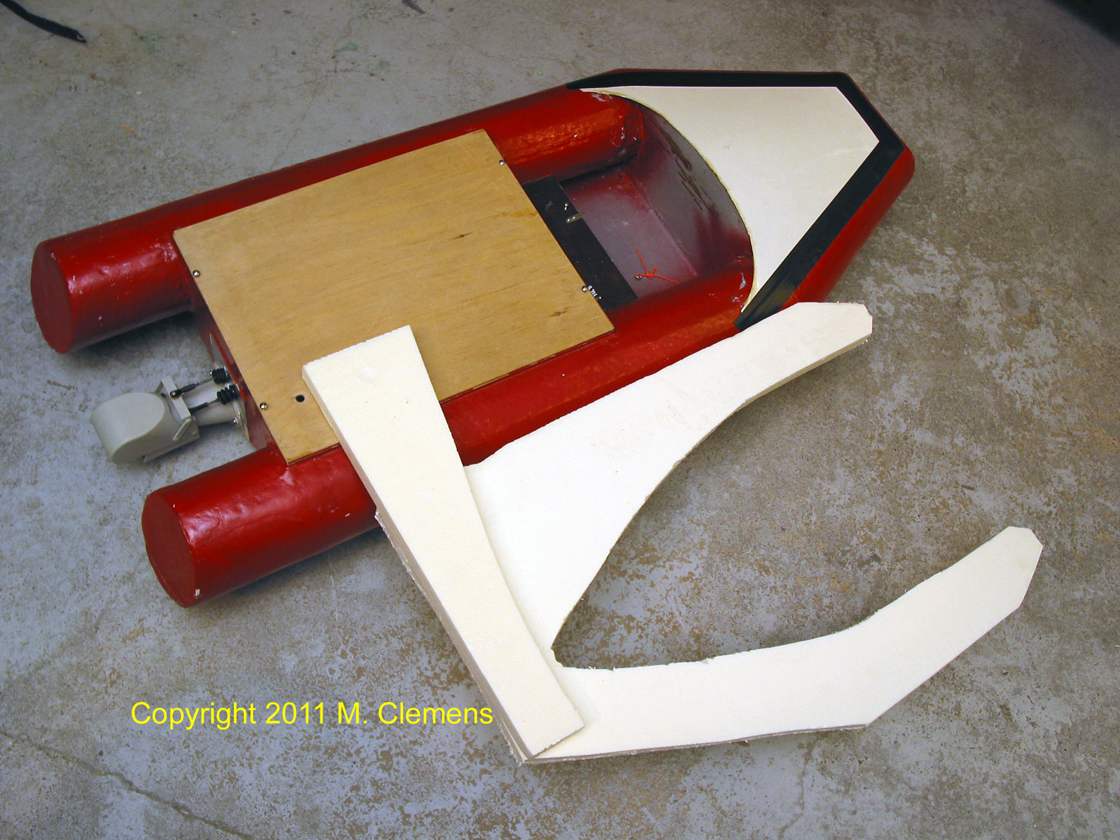

Vor vielen Jahren habe ich mal einen Anlauf zum Thema Bojenleger / Bootsbergung genommen – meinen Boots – Schubser. Der basierte auf einem Modell, welches ich von JoJo und Norbert übernommen hatte. Da war niedriger Schwerpunkt kein Thema, aber der Jetantrieb lieferte für die angepeilte Nutzung nicht genügend Power. Leider habe ich das Teil nicht aufbewahrt…

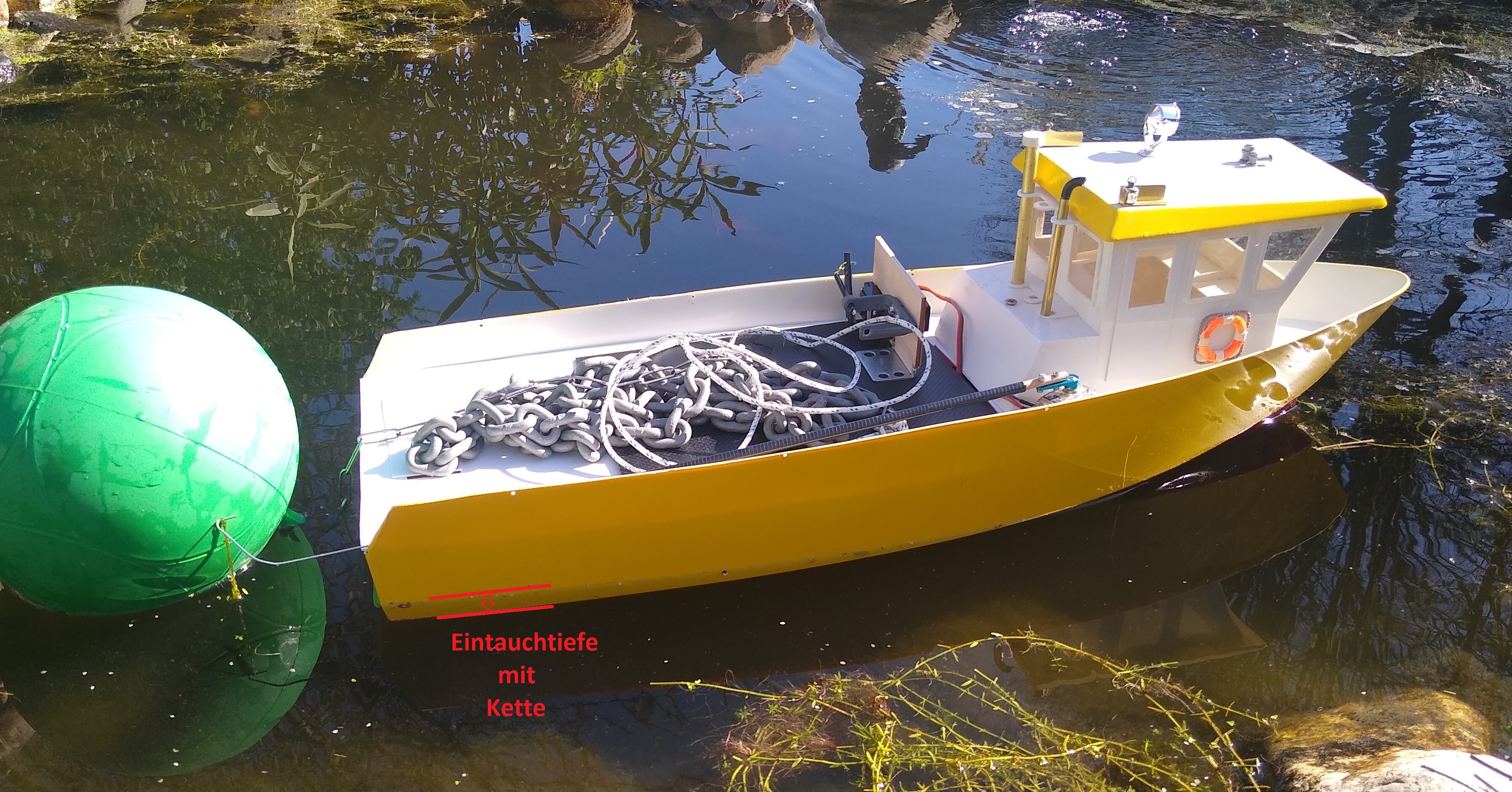

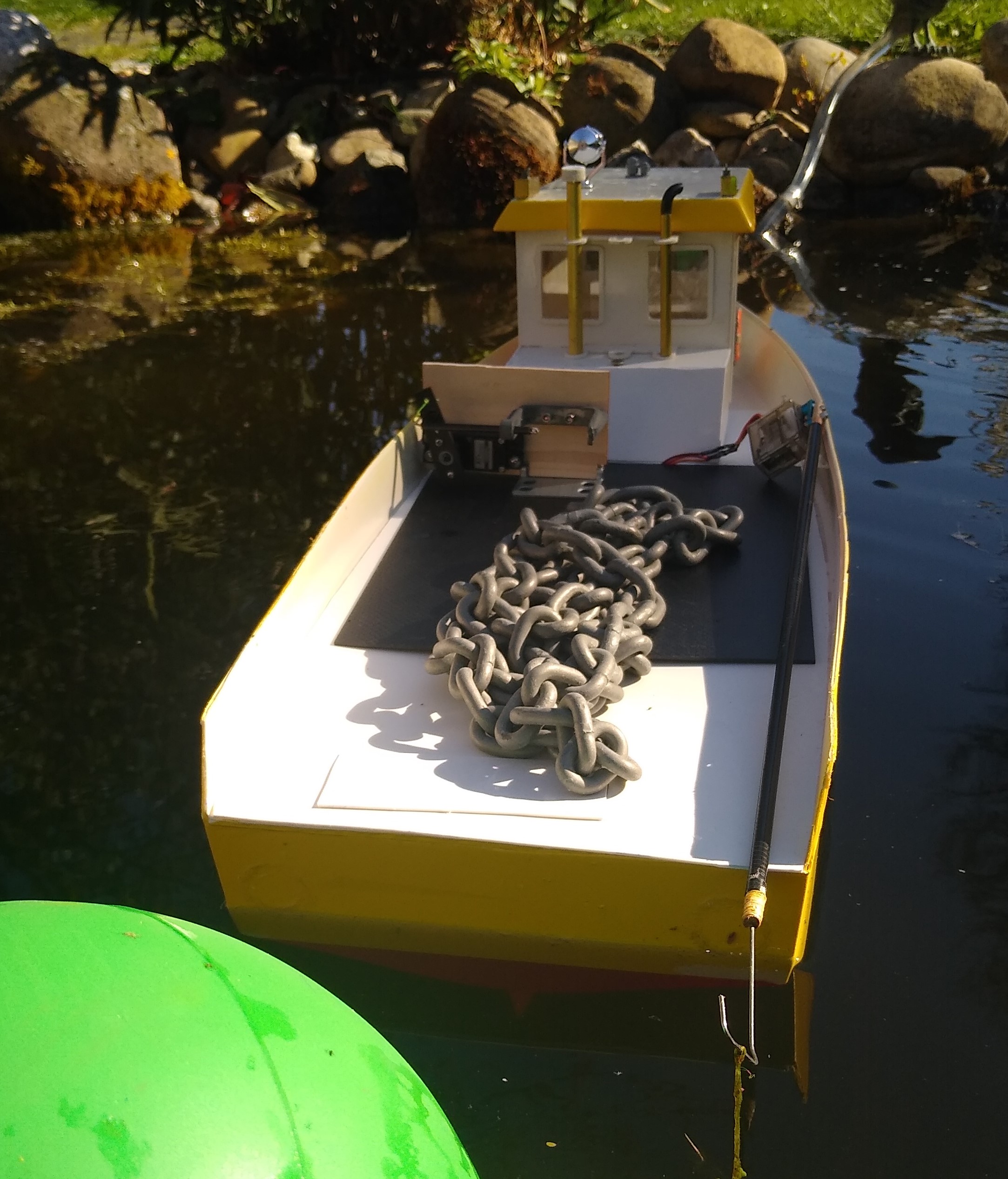

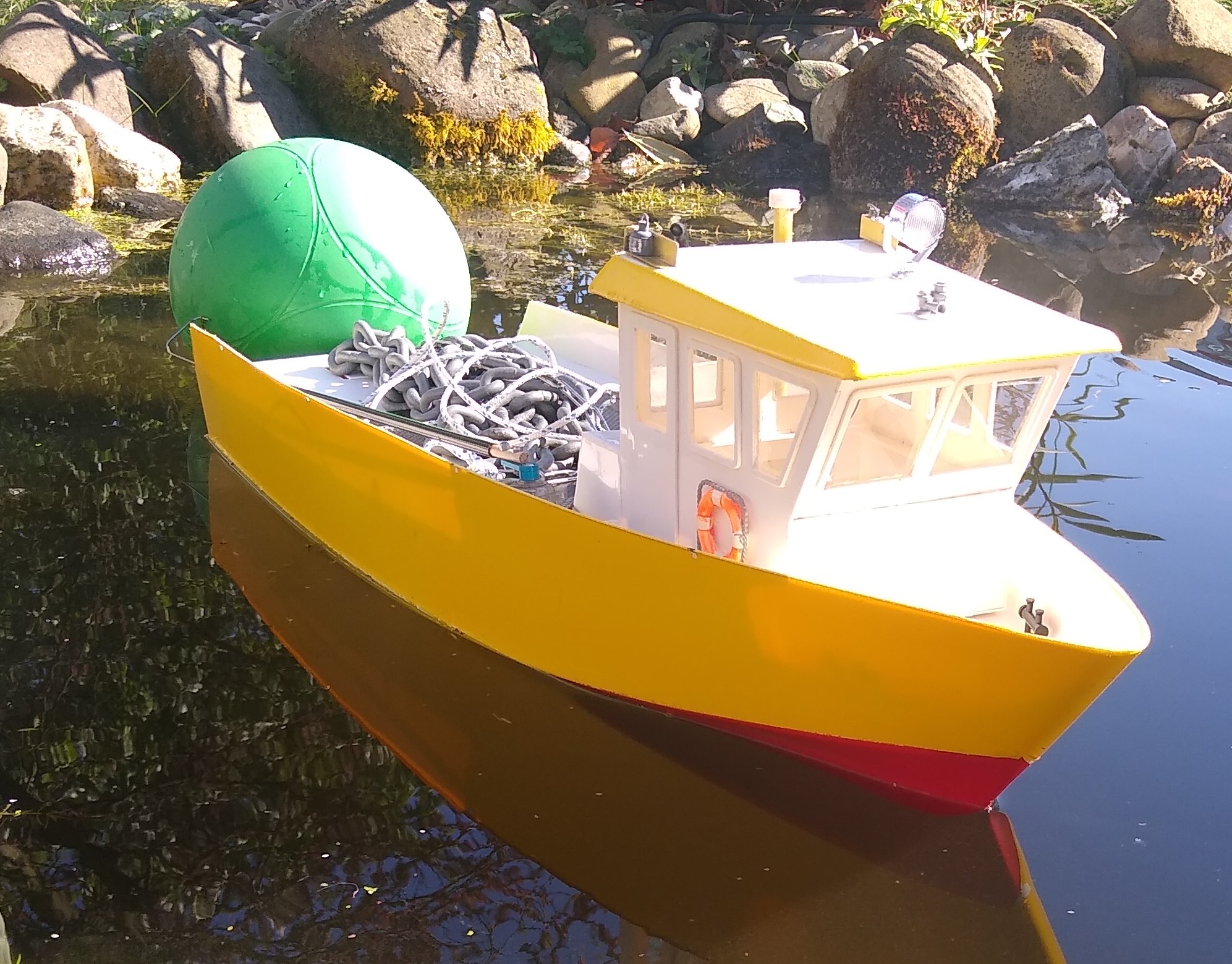

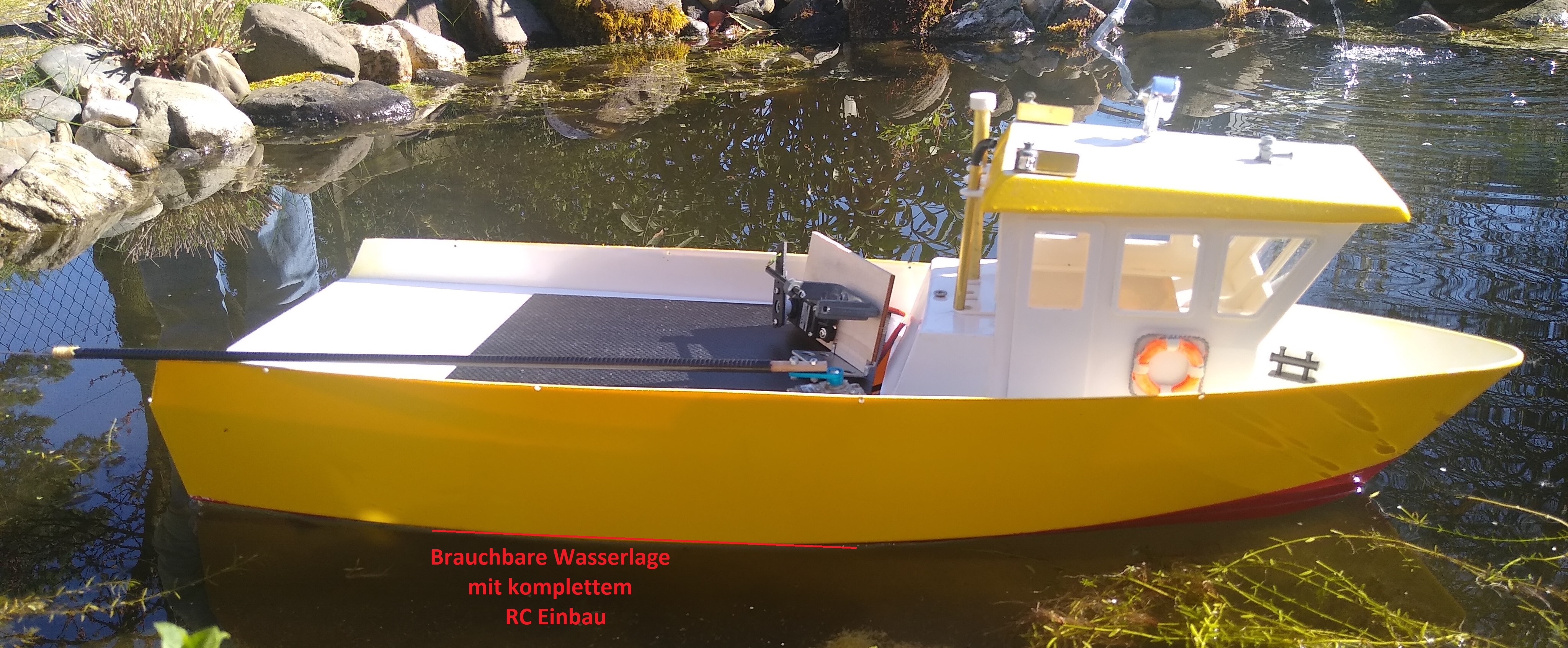

Deshalb habe ich inzwischen mal die Wasserlage geprüft. Hier Bilder davon. Es sieht m. E. nicht so schlecht aus.
Wasserlage mit dem kompletten RC Einbau
Wasserlage mit Kette an Bord

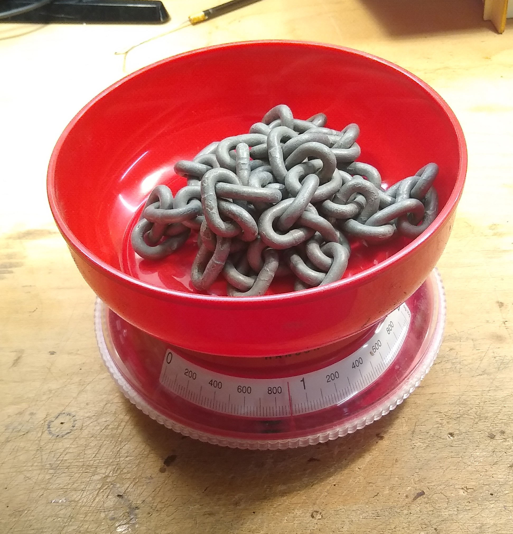

Dito, Unterschied Wasserlinie gekennzeichnet (Kette hier noch 1,4 kg schwer, was nicht nötig ist)
Bojenkette erleichtert

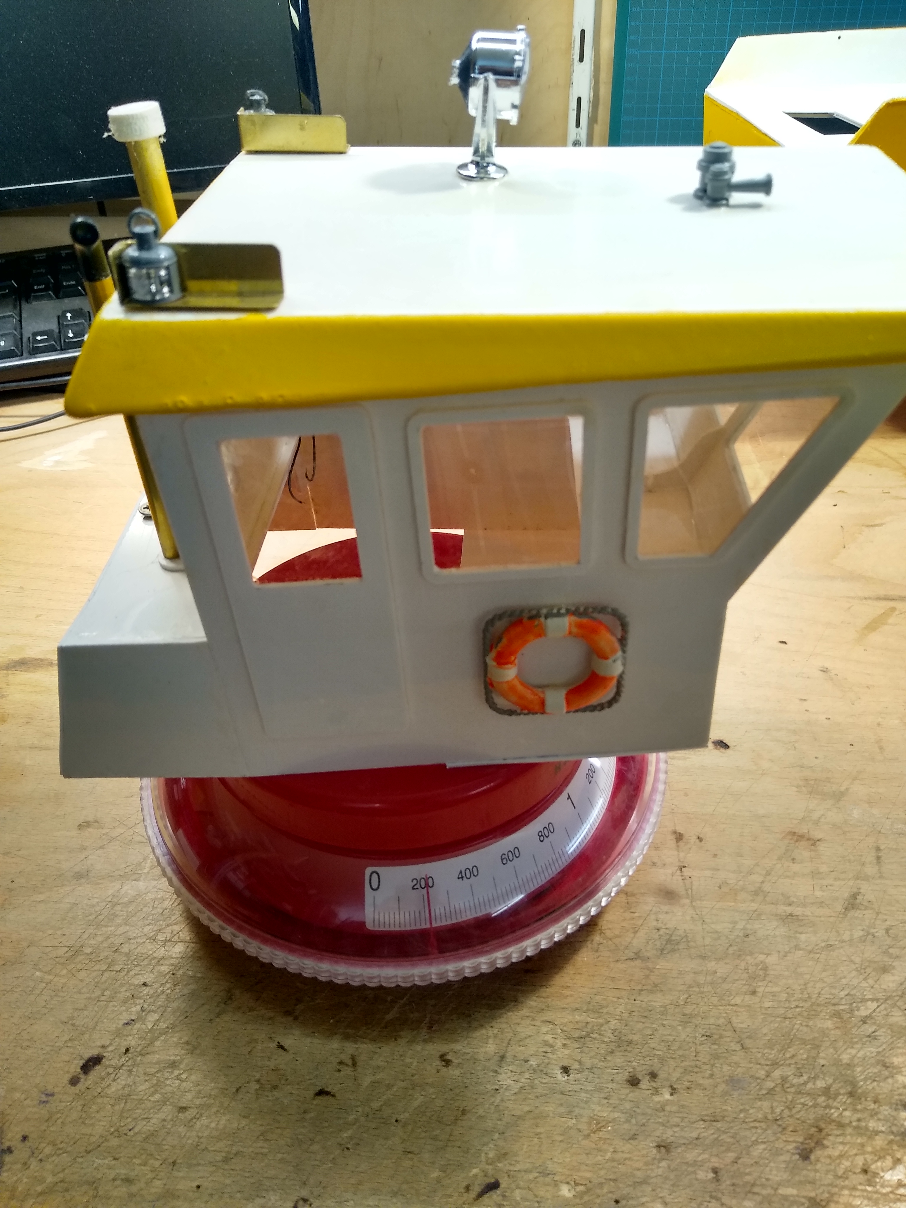

Gewicht Deckshaus mal nachgeprüft, man könnte das Schiff auch ohne diesen Aufbau fahren

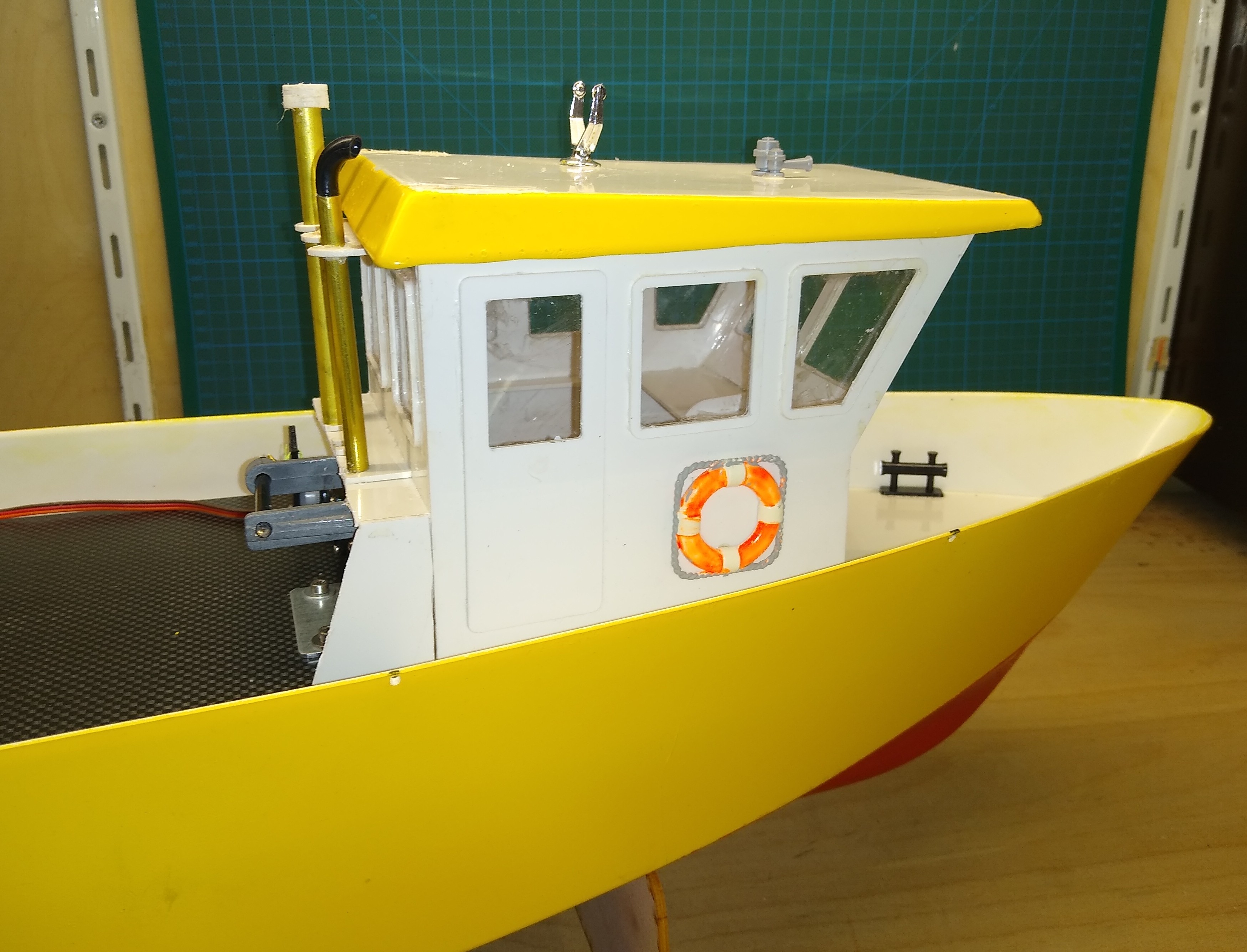

Finaler Einbau der Kettensperre. Ob die Benutzung empfehlenswert ist, werde ich herausfinden. Der Bootsrumpf steckt jedenfalls voller Styropor…)

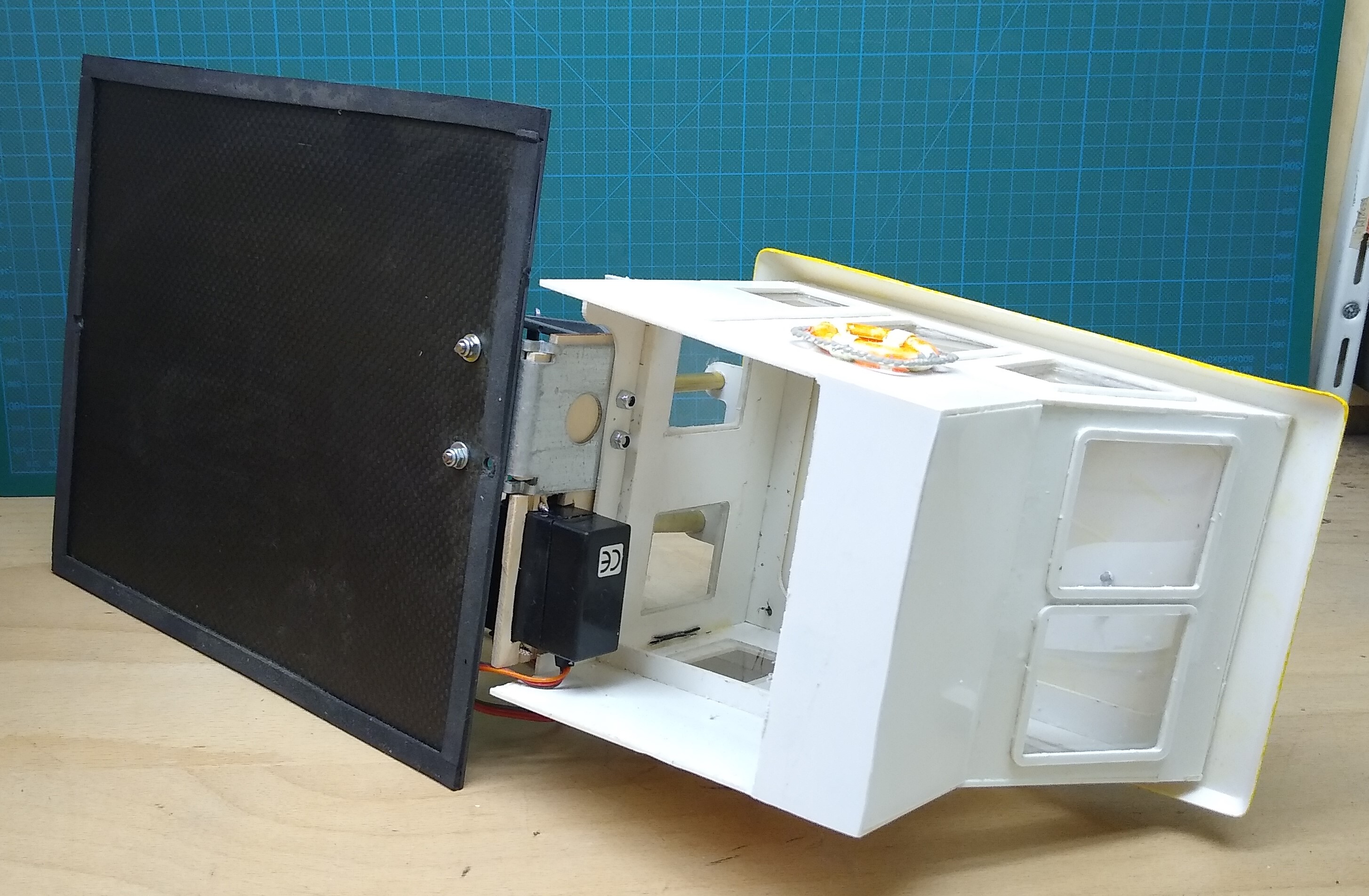

So sieht nun die CFK – Decksplatte, an der Kettensperre und Deckshaus befestigt sind aus. Mit Dichtung versehen wird damit die Decksöffnung verschlossen.
So wird noch das Deck zwecks Kettenführung bearbeitet:
Bojenführung: Ich habe probiert, die grüne Boje auf dem Deck zusätzlich zur Kette mitzuführen. Damit wurde die Paula aber absolut kippelig – daher werde ich es mit Schleppen versuchen.

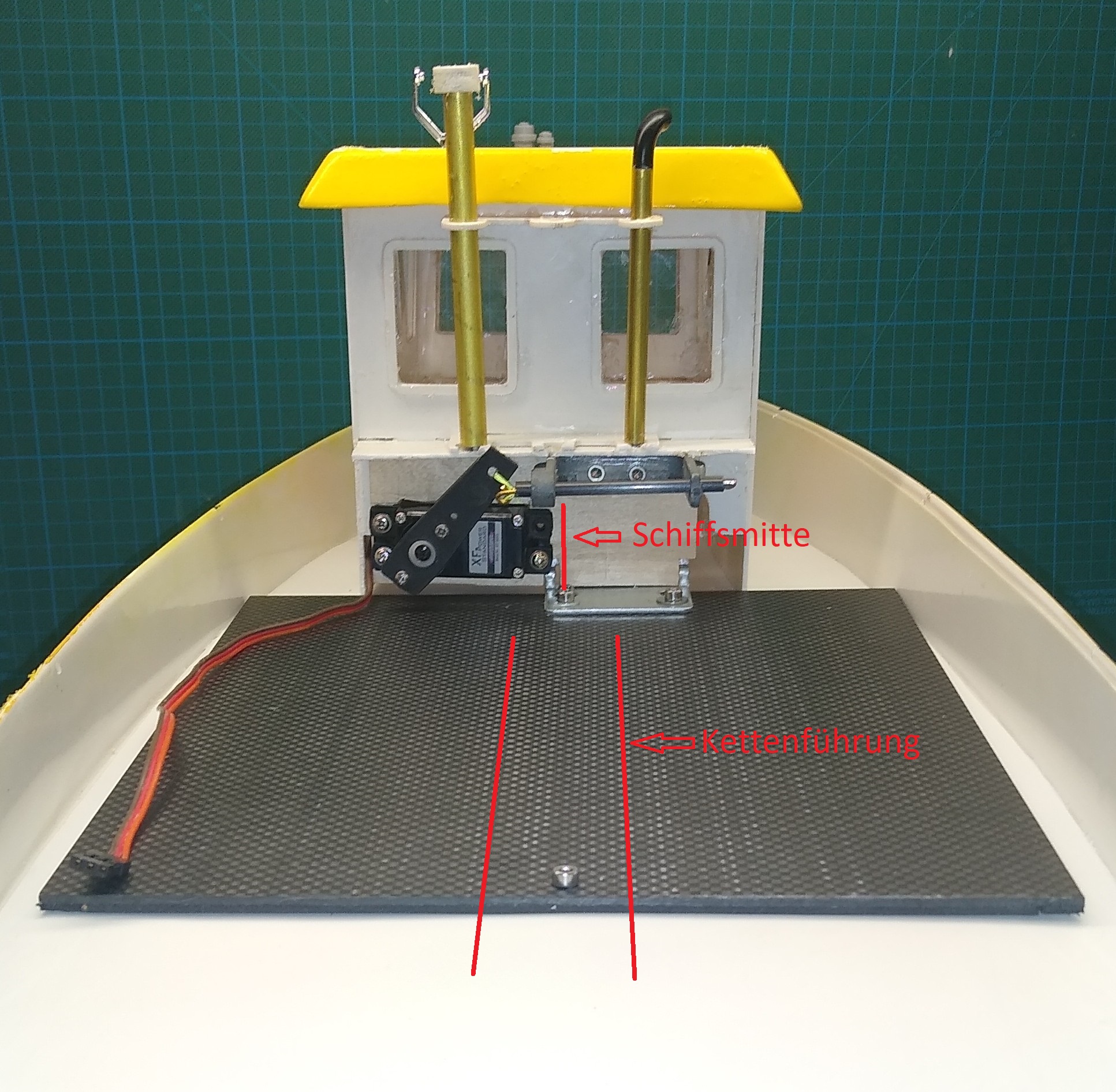

Abschließender Umbau der Kettenfixierung und Einbau einer Kettenführung.
Und die funktioniert nach meiner Einschätzung recht gut ....
