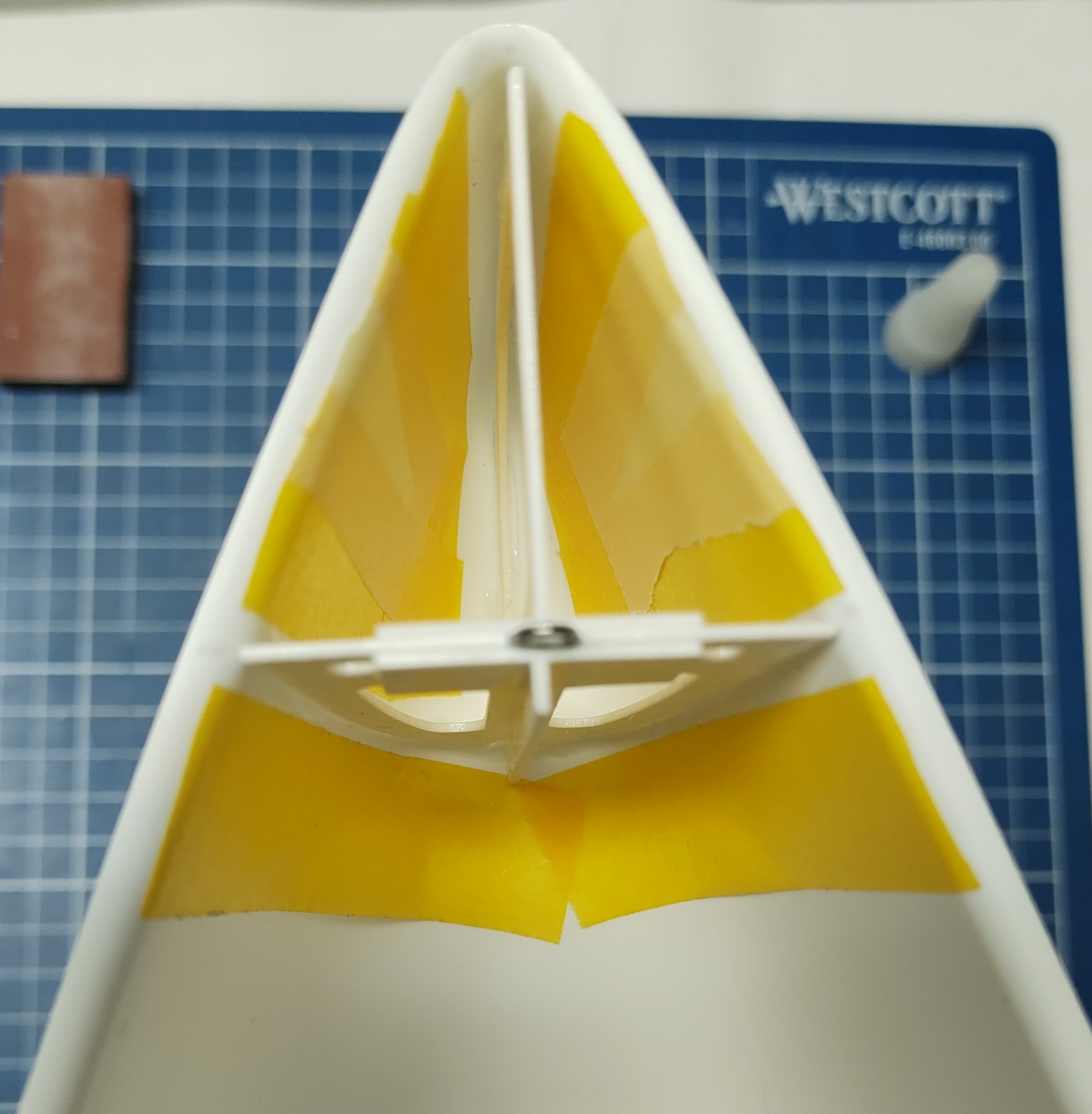

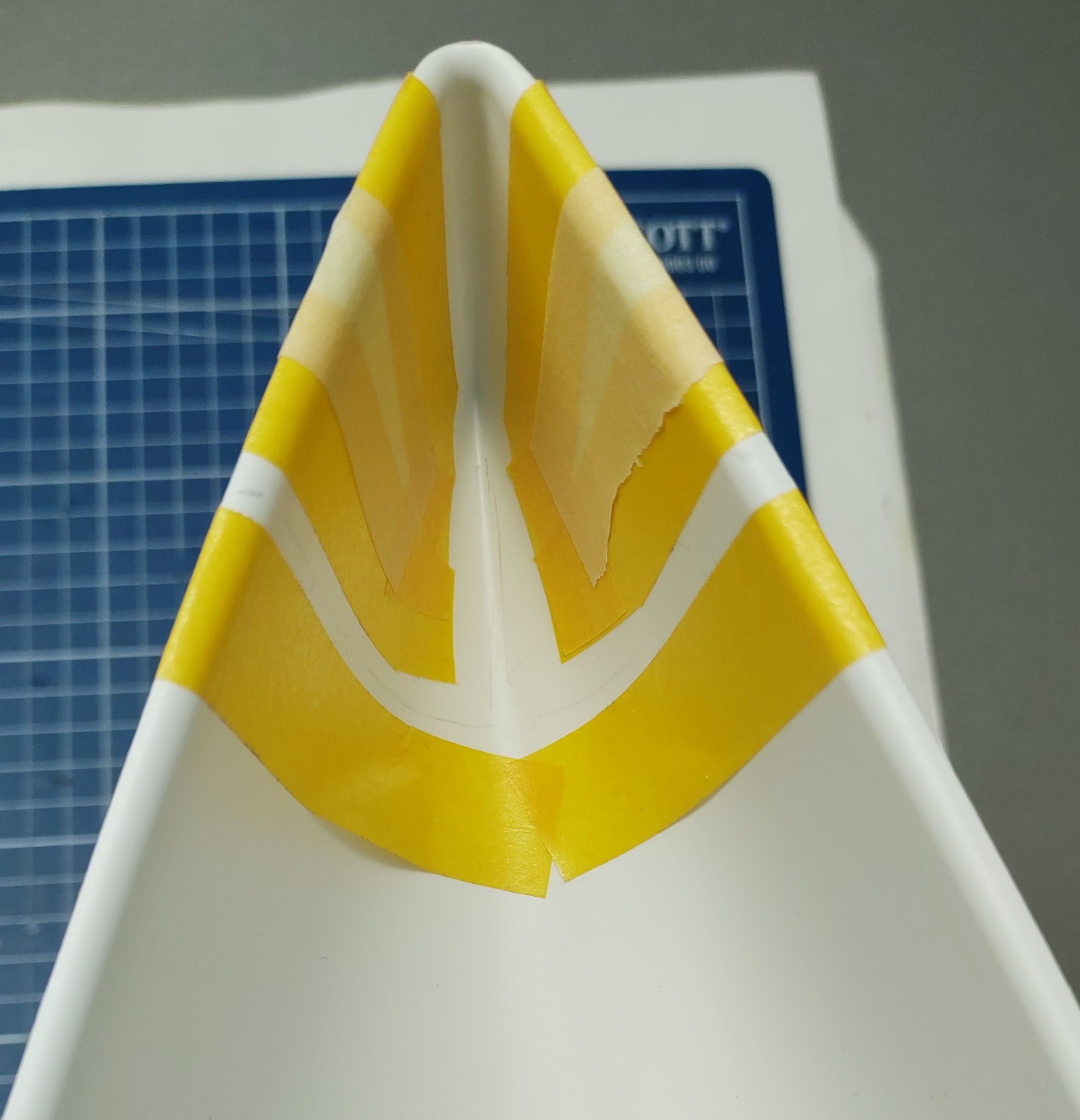

Die Bugverstärkung habe ich wie folgt eingeklebt:
Erstmal abgeklebt,, weil ich nicht gerne das Gematsche vom Kleber im Boot habe:
Dann die Bugverstärkung nur ins Deck geklemmt, unten Sekundenkleber dran und das Deck aufgesetzt. Dadurch war sie schonmal an die richtige Stelle geheftet.

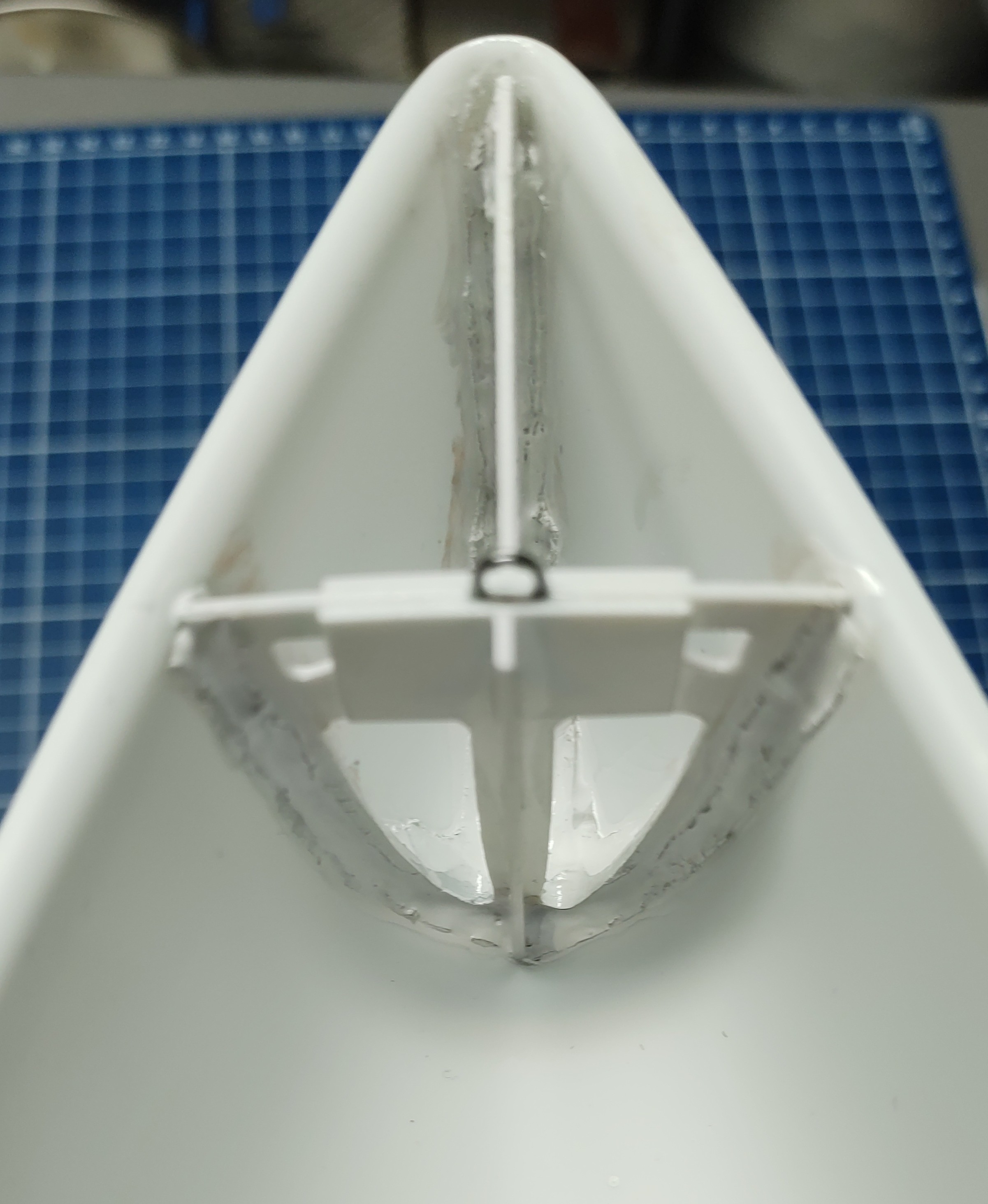

Anschließend mit Stabilit alles verklebt:
Trotz abkleben noch gematscht, ist aber auch echt nicht einfach da vorne drin :roll:

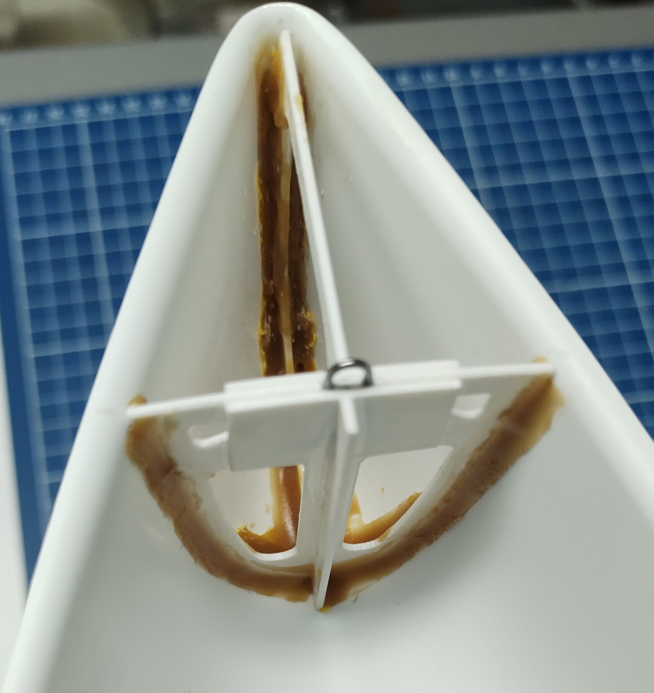

Und weil ich bei meinen letzten Booten festgestellt habe, dass der moderne Stabilit nicht mehr wirklich wasserfest ist, noch lackiert:

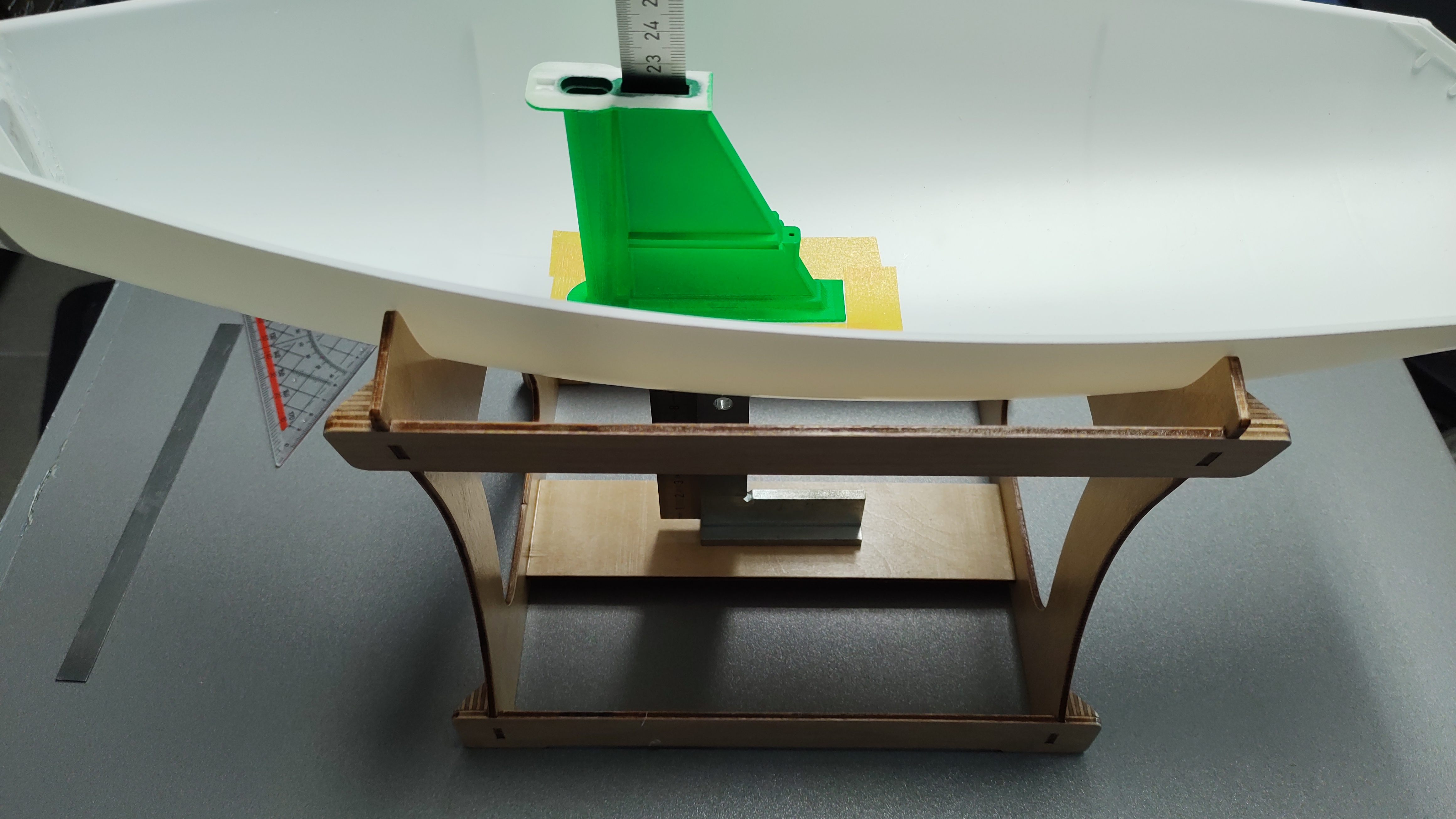

Danach habe ich versucht zu messen, ob die Kielbox senkrecht zur Wasserlinie steht. So sah das aus:
Nicht gerade einfach zu messen, sieht aber ganz gut aus. So kann ich die wohl einkleben.
Gibt's da irgendwo Tipps, wie man das genauer messen kann?

ob die Kielbox in Längsrichtung senkrecht zur Wasserlinie steht, ist nicht ganz so wichtig. Man segelt sowieso meistens mit stark nach achtern geneigtem Mast. Sie muss aber sauber auf dem Rumpf aufliegen und wenn man das Deck aufsetzt, sollte dieses an Bug und Heck gut auf den Rumpf passen. Ggf. muss man am Bug den Decksrand noch leicht nacharbeiten, falls das Deck zu weit vorne liegt. Das ist aber bei den aktuellen Booten viel weniger ein Thema als bei den früheren Versionen.
Um nachher den Mast und den Kiel auch in horizontaler Richtung senkrecht zu haben, verklebe ich normalerweise die Kielbox unten mit einem langsamen Kleber, setze den Mast und die Kielflosse ein, setze das Deck auf, richte aus und justiere das Deck mit ein paar Tape-Streifen, bis der Kleber fest ist. Wenn man keinen Sehfehler hat, sollte das ohne weitere Hilfsmittel gehen.
Zwischenzeitlich (aus China) gab es Boote, bei denen das Deck sehr stark gebogen werden musste, weil der Rumpf etwas zu klein geraten war. Da war es dann tatsächlich besser, die Kielbox ohne Deck einzukleben; Ausrichtung mit Mast und Kielflosse ohne Deck.
