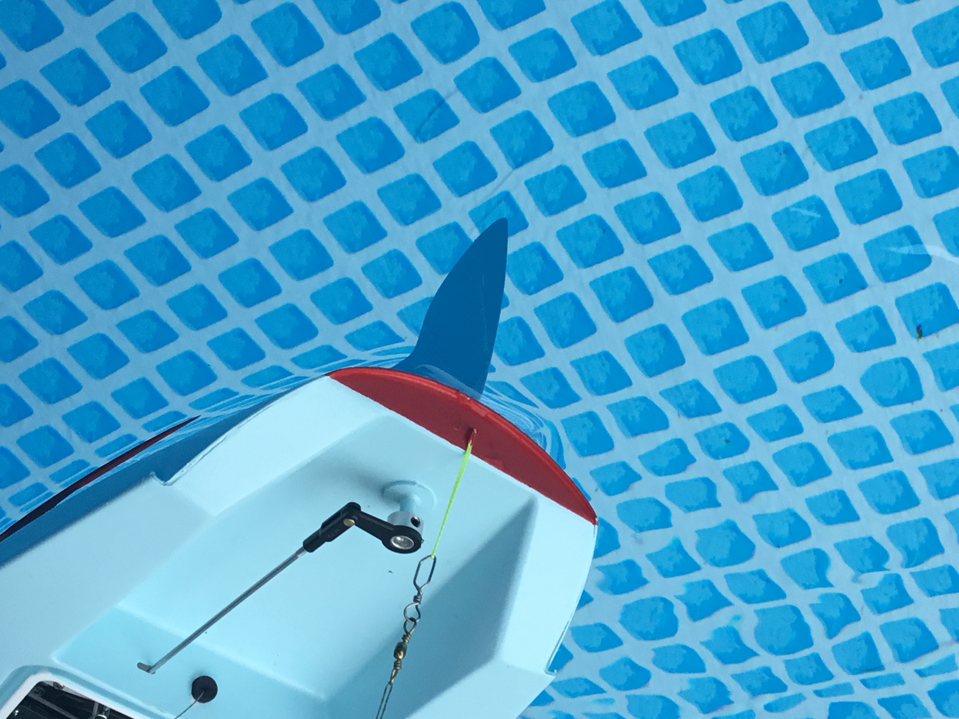

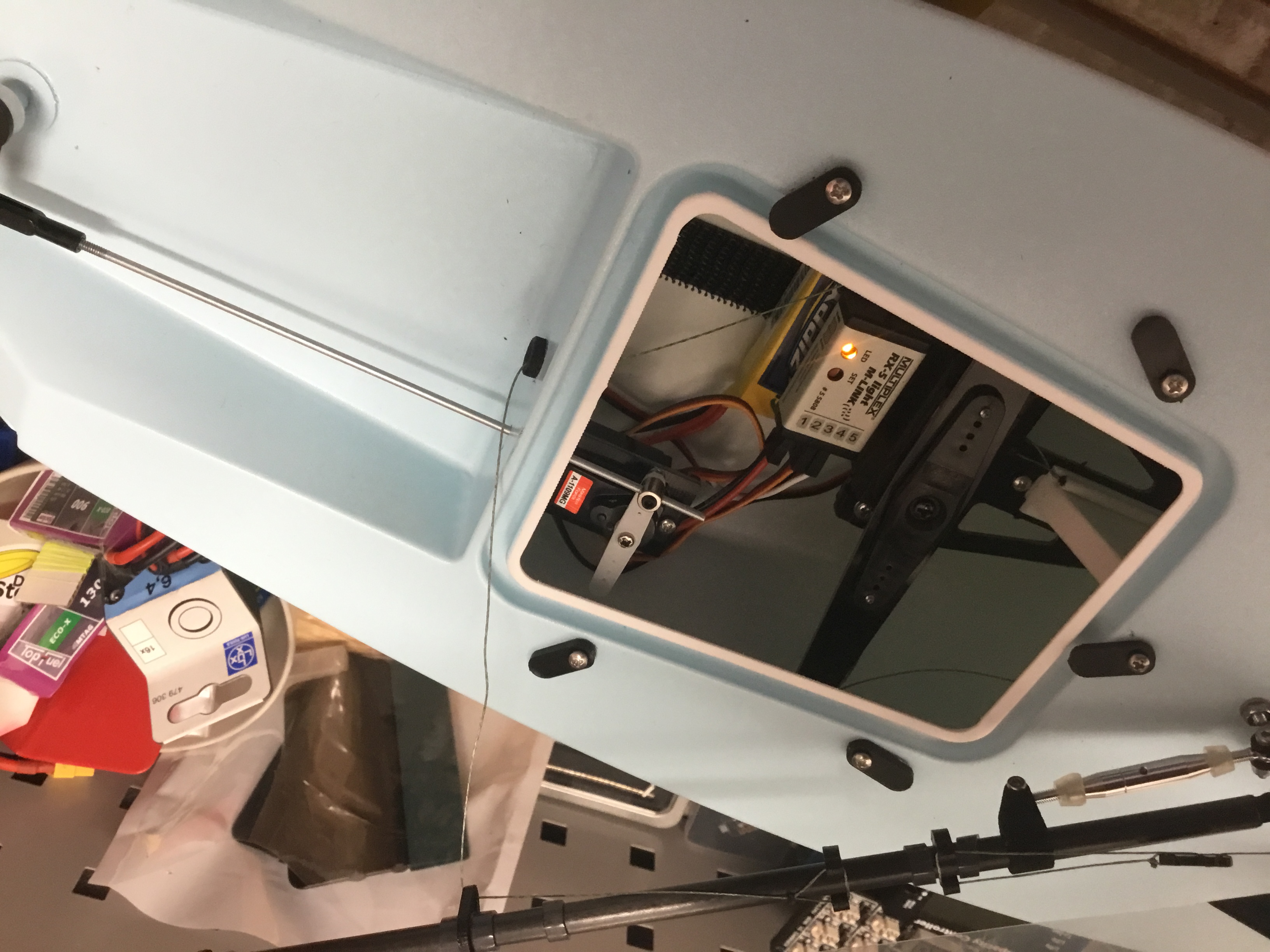

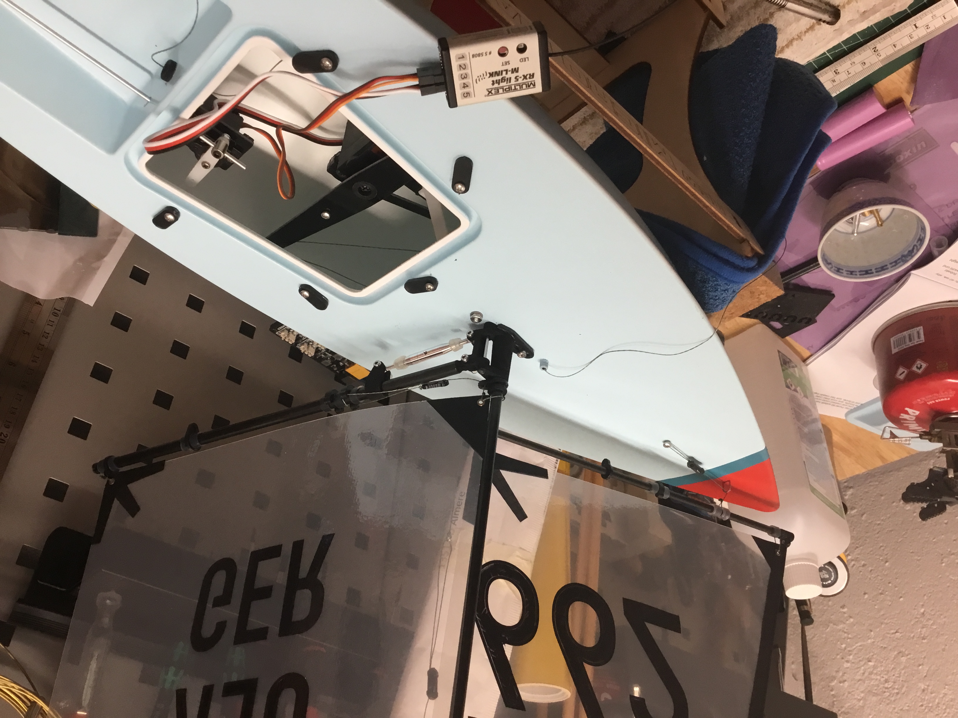

Wantenspanner getauscht und Vorschot mit einer Schlaufe an Deck gezogen.

0,25 mm Dyneema ist eher auf der sehr starken Seite. 25 daN (je nach Hersteller ca. 0, 2mm) ist ein guter Wert für MM und RG 65. Schoten vielleicht auch etwas dünner. Wobei mir 0,12 mm schon zu dünn wären – nicht wegen der Festigkeit sondern weil ich mit ganz dünner weicher Schnur schon mehrfach Schotverhakungen im Innenraum hatte.
Und wie Martin schon geschrieben hat, egal welchen Knoten du wo mit Dyneema machst, da muss grundsätzlich ein Tropfen Sekundenkleber drauf.

sorry, das kommt jetzt etwas spät, aber das Alu korrodiert mit der Zeit. Man fettet am Besten beide Gewinde etwas ein, damit es früher oder später nicht wieder fest wird. Silikonschlauch auf einer Seite reicht normalerweise als Sicherung, aber besser etwas länger.
Das mit der Schlaufe verstehe ich nicht.

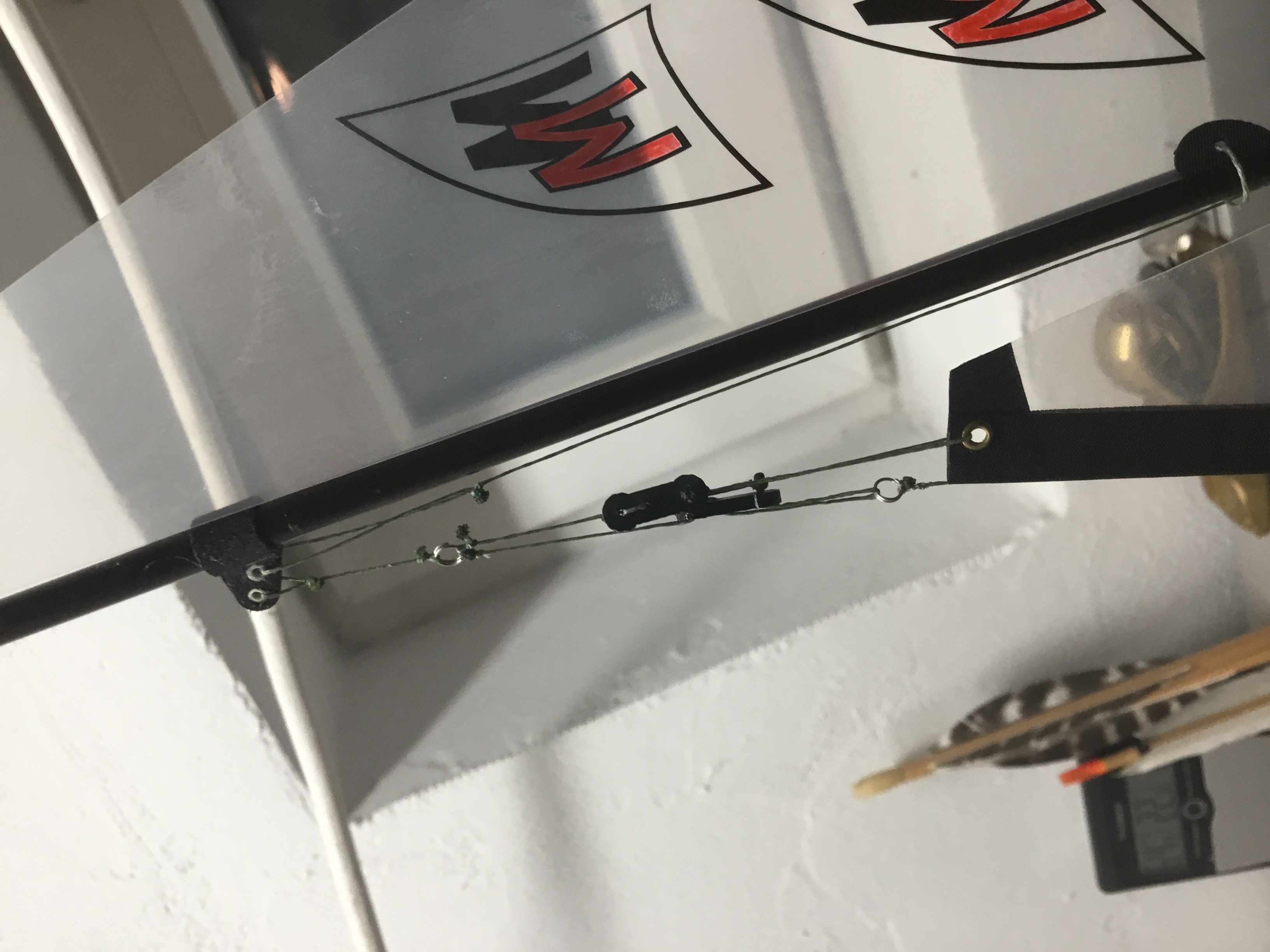

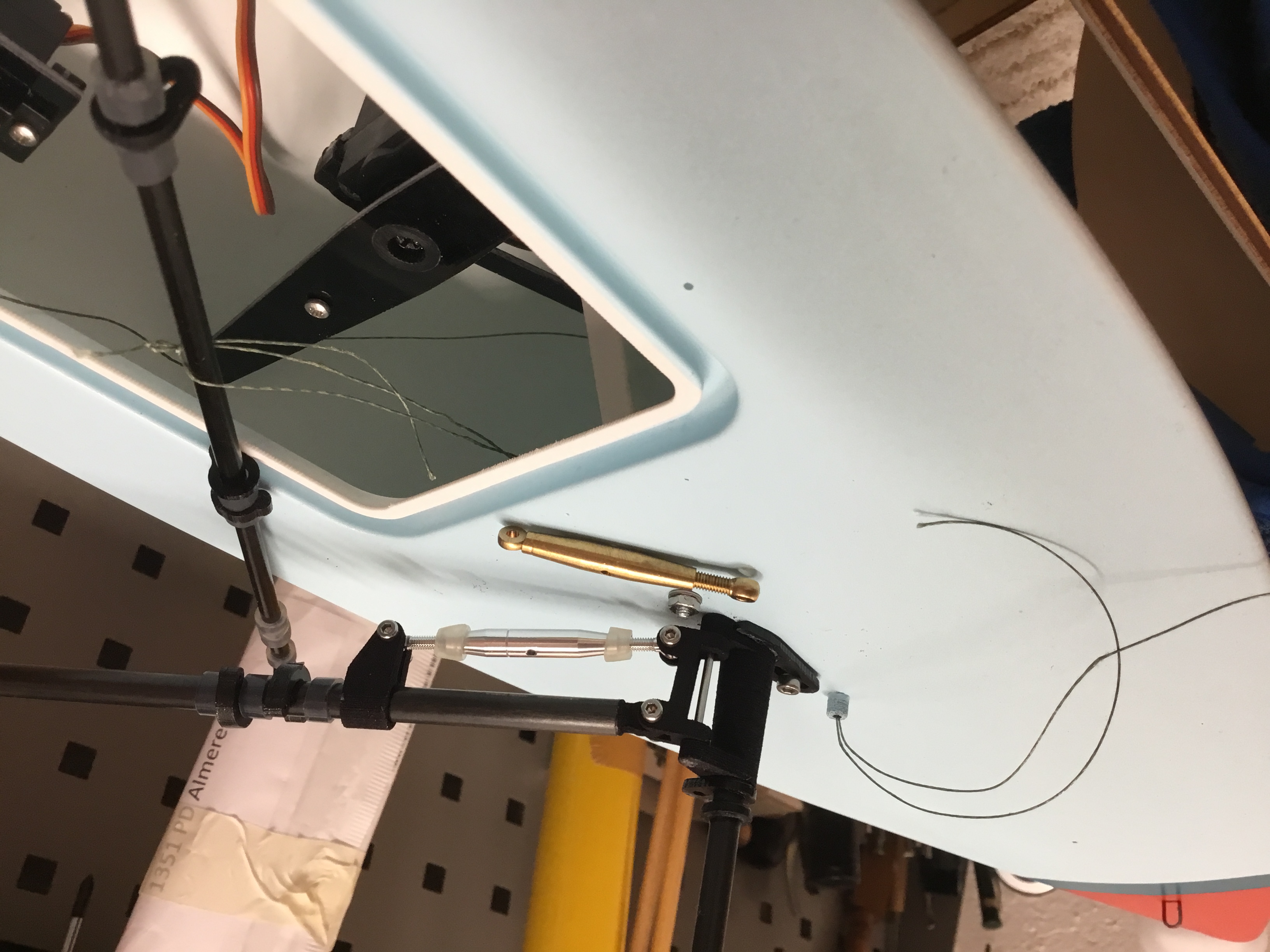

Ich knote Dyneema nicht gerne. Das Hantieren mit Sekundenkleber und Zahnstocher, damit die kleinen Tropfen da landen wo sie hin sollen mag ich nicht.
Und öfters ist der Sekundenkleber ja mal eingetrocknet.
Ich schmelze die Schnurenden einfach an.
Wenn’s nicht passt, zum Beispiel bei Spannern - einfach Schnur weiter heraus ziehen und die Kugel weiter schmelzen.
Hier mal ein Bild.

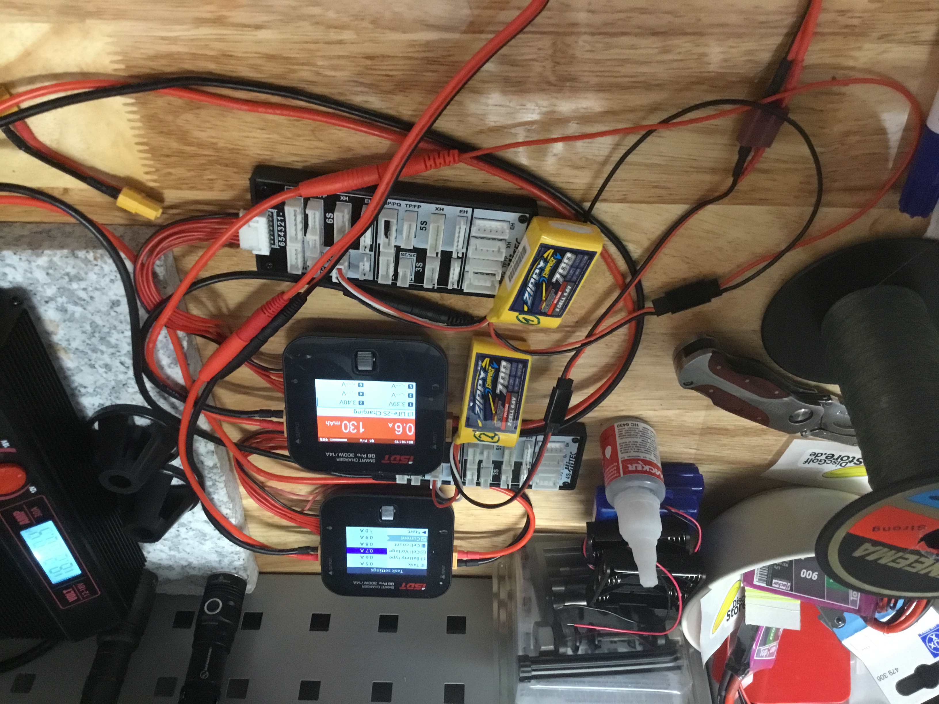

Jetzt gehts Schlag auf Schlag….. und schon mal Akkus laden….

Elektronik mit Klettbahn drin…..

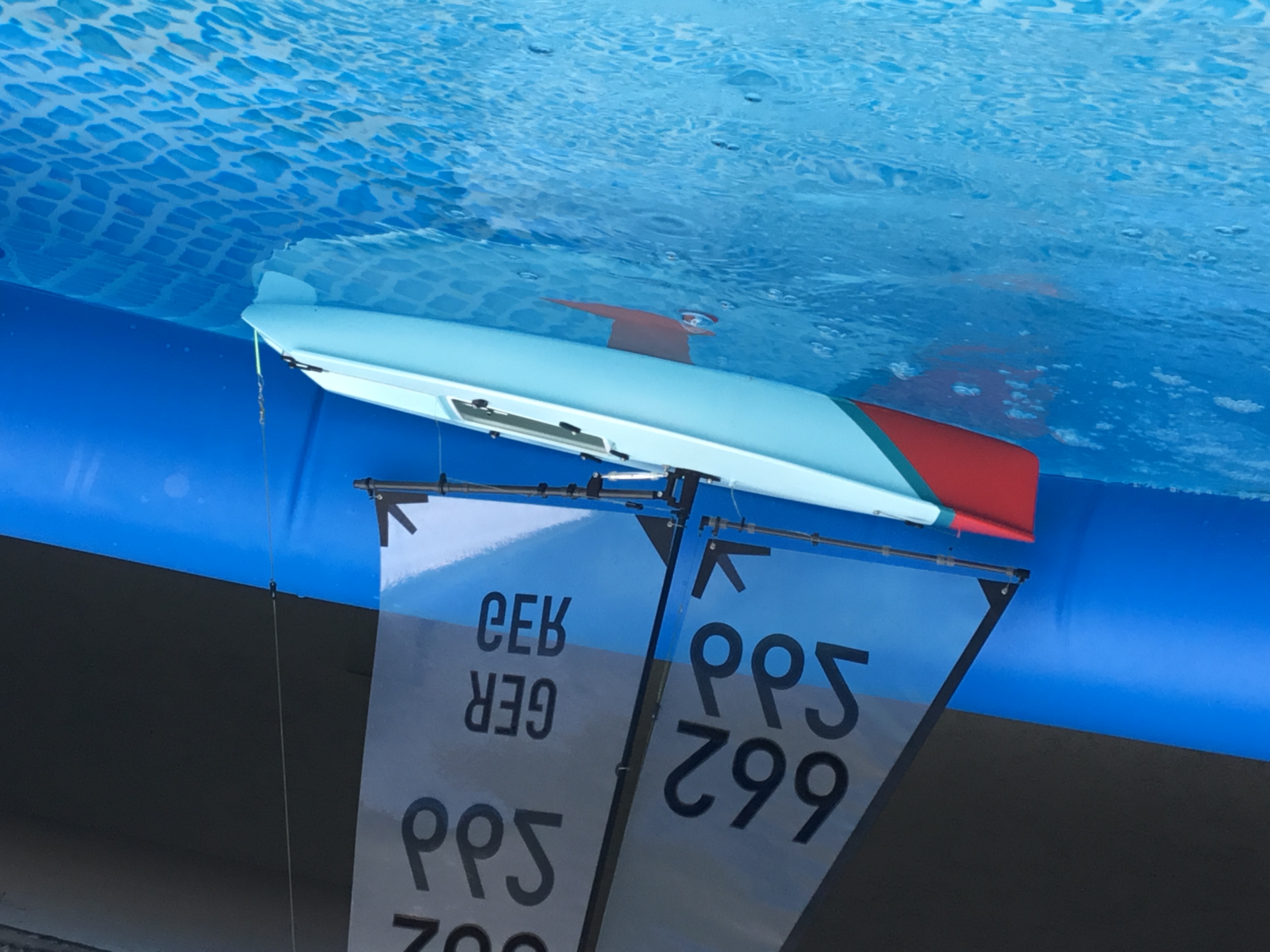

Probeschwimmen im Enkelplanschbecken….
Lecktest bestanden. Abrisskante mit Akku und Empfänger ganz vorne passt ebenfalls.

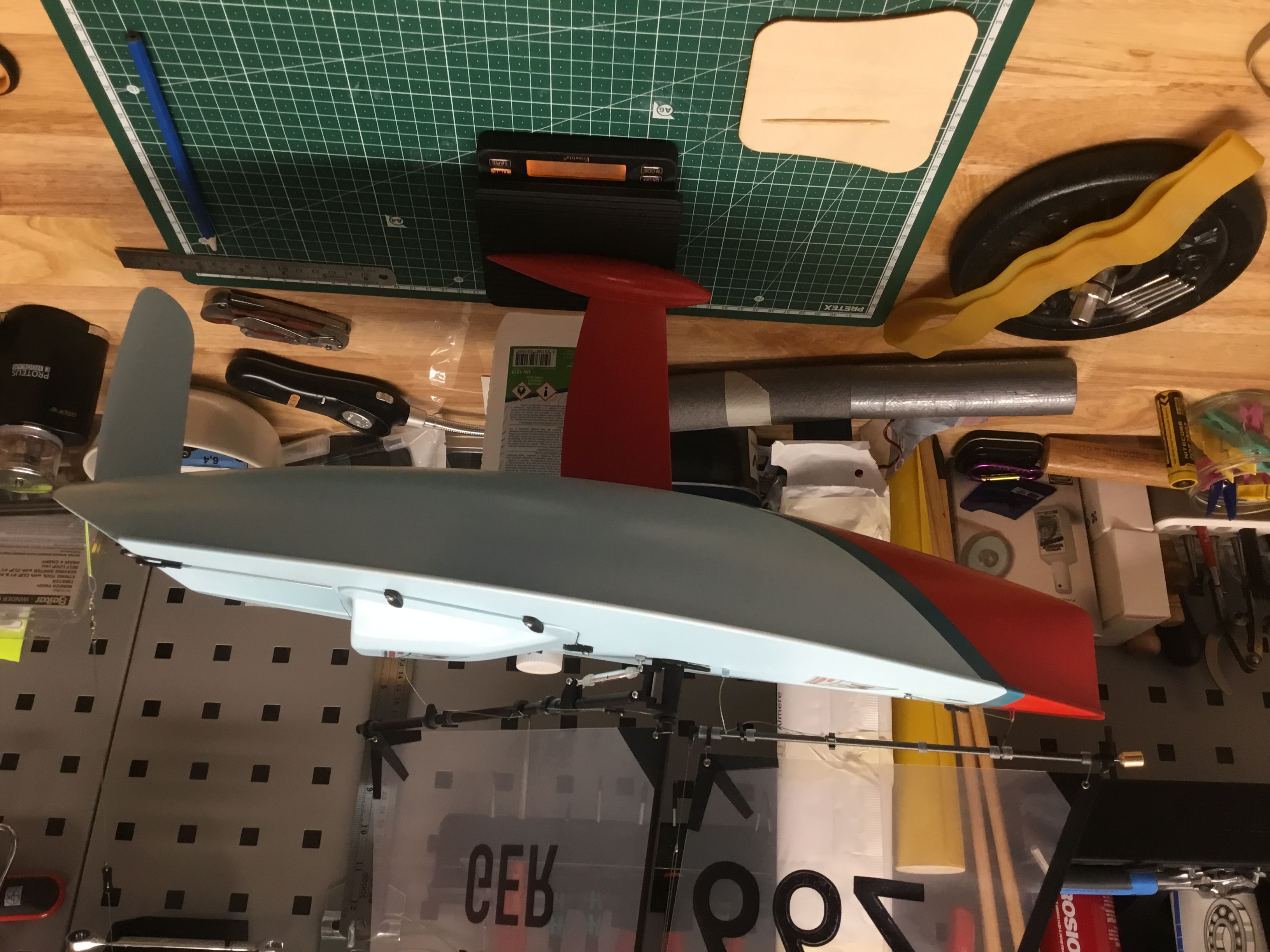

Hallo Kalle, Lauffen im Oktober - falls Du dort bist.
Das Gesamtgewicht - Brutto, segelfertig incl. (Vollem
) Akku, Servos, Empfänger, Aufkleber etc.

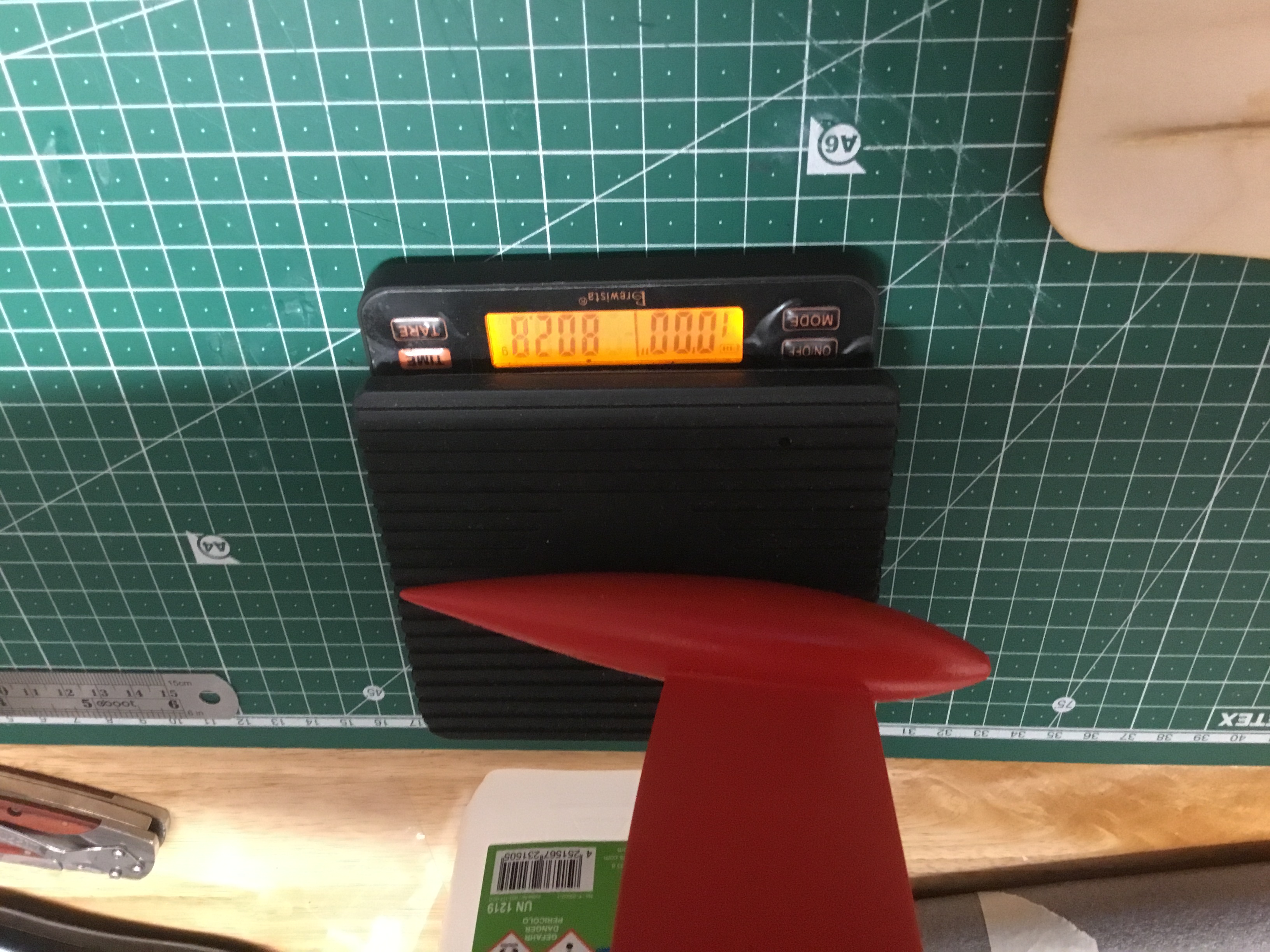

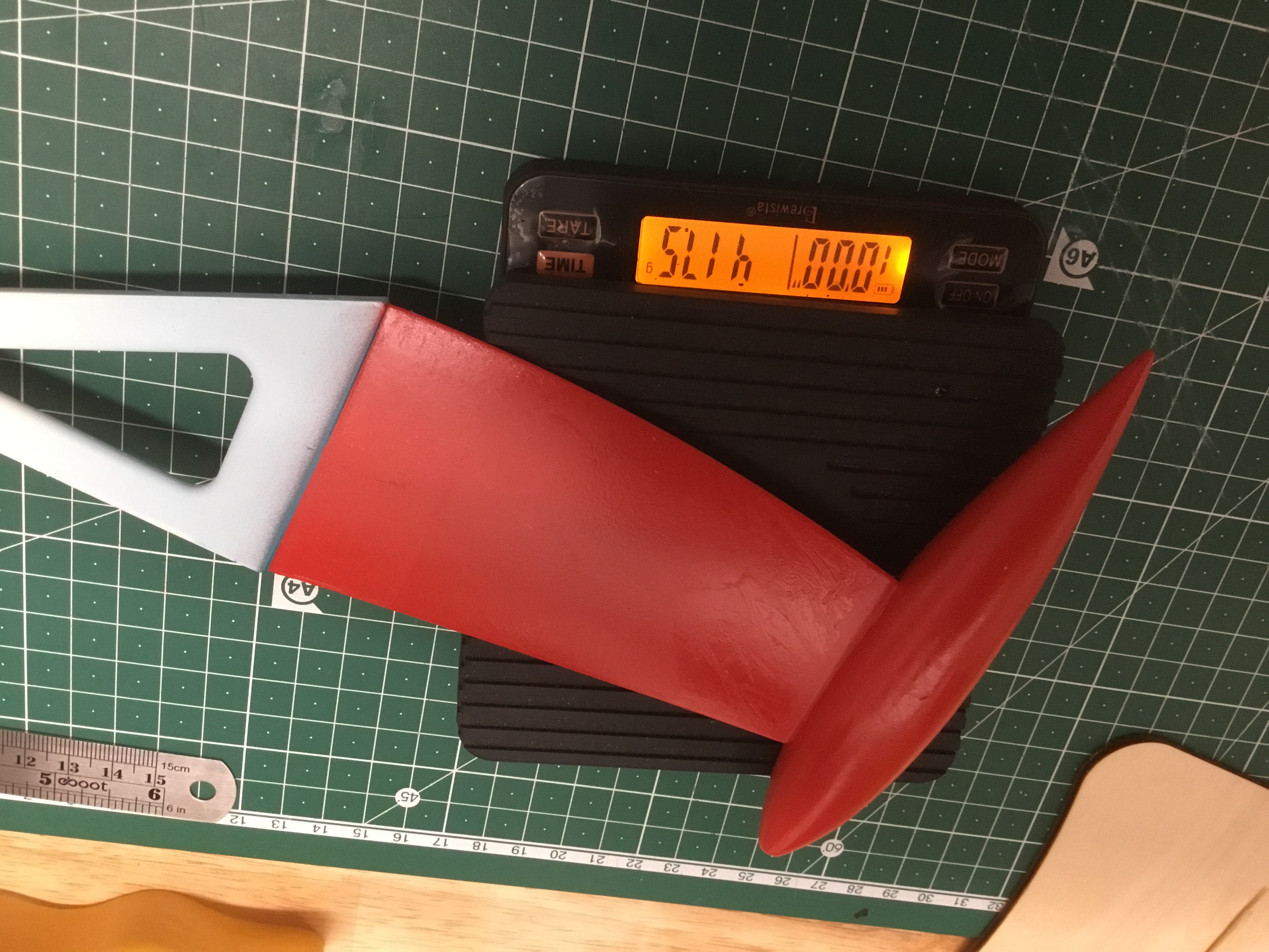

das ist sehr leicht! Aber das hatte sich schon auf dem Foto im Wasser angedeutet. Kannst du auch mal den Kiel alleine wiegen?
Re: Aufbau einer nMM V2 ARTR

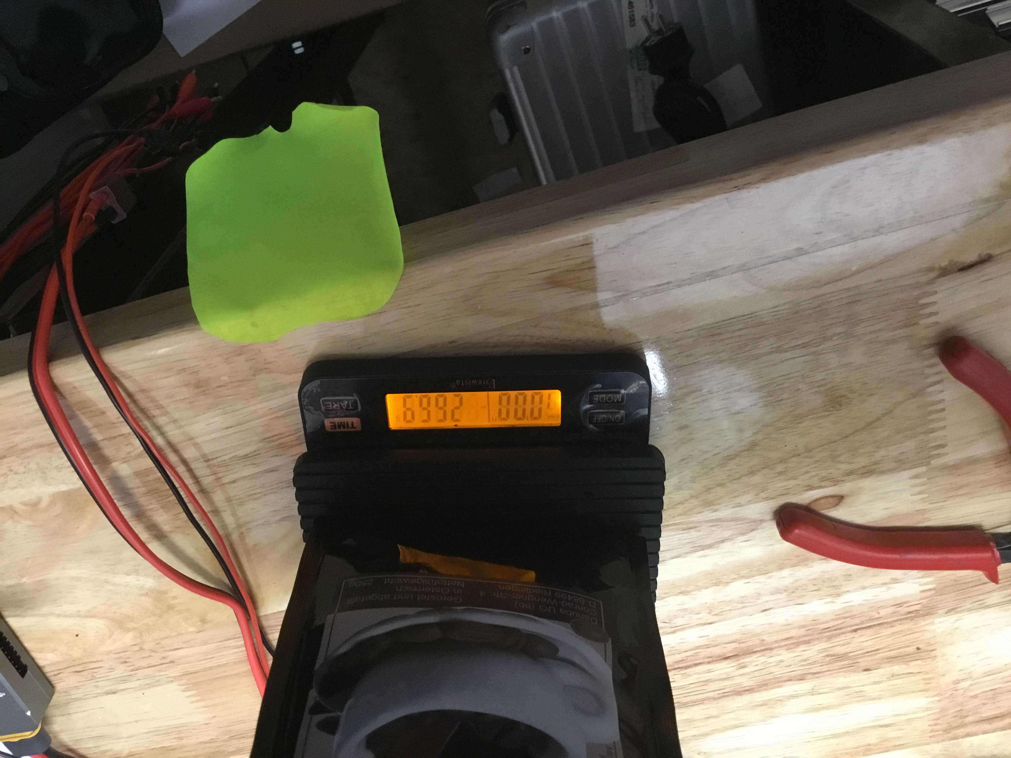

Nur der Kiel.
Hab als Probe/Referenz mal ein Pfund Kaffee gewogen…. Brutto incl. Verpackung passt das.
Wieviel wiegen eure MMś, mal unabhängig von Hersteller und Version?
In Lauffen waren auch ein paar Leichtbauversionen mit foliertem Deck unterwegs.
