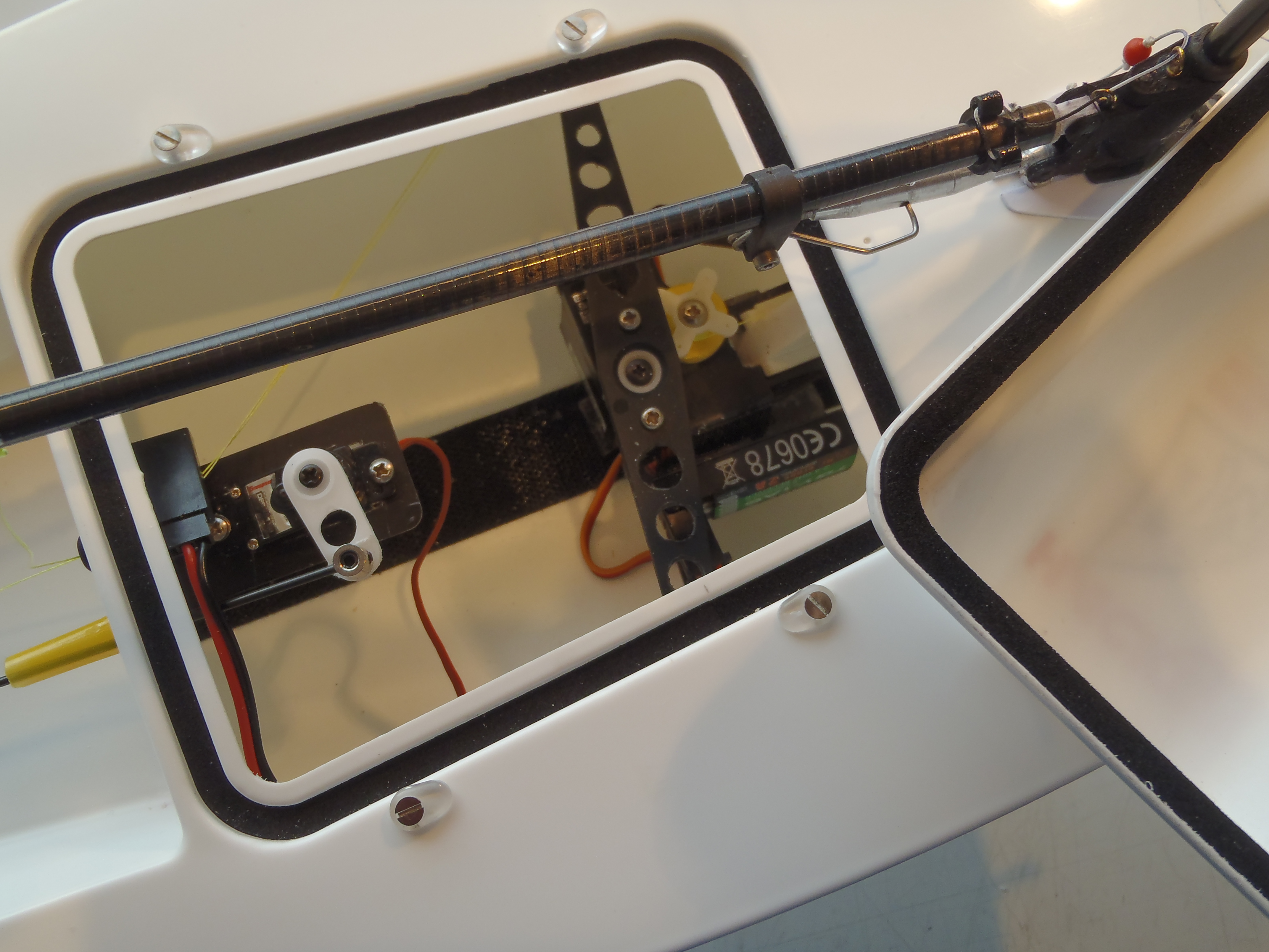

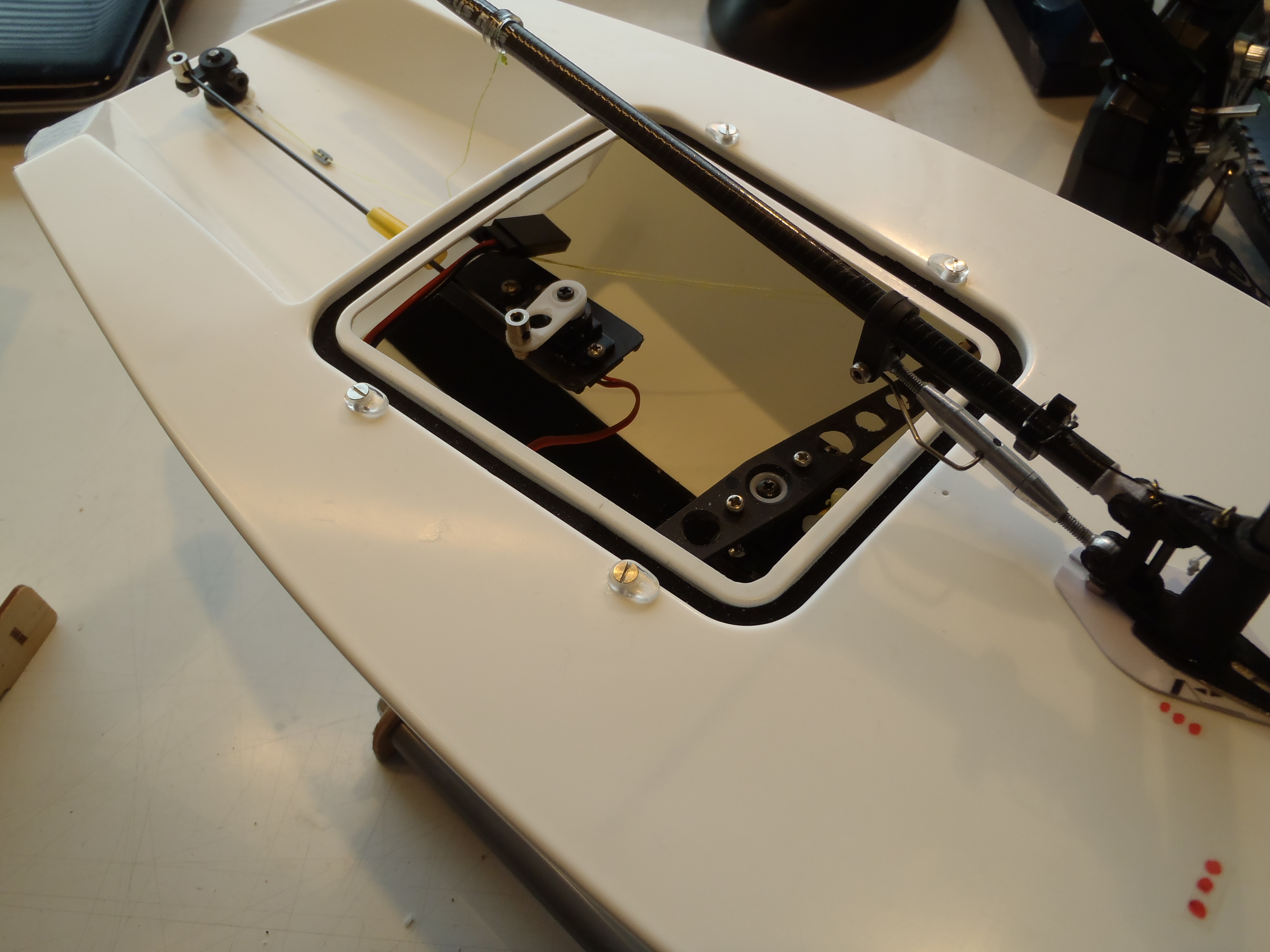

"Sie können die endgültige Lösung für die undichte Kabinenhaube sehen: Ich habe 1,5 mm Moosgummi mit zusätzlich 1 mm dieses Materials im vorderen Teil der Nut für die Haube im Deck befestigt, weil diese Nut im vorderen Teil tiefer ist als gewünscht. Außerdem benutzte ich 1,5 x 5 mm dieses Materials am Rand der Haube anstelle der beiliegenden runden Dichtung. Auf diese Weise kann nur ein Minimum an Wasser in die Rinne eindringen. Zum Schließen der Haube habe ich steifere Knebel verwendet und diese näher an den Rand der Nut geschraubt."
Ausserdem hat Elmer eine Serie von Bildern seiner New Micro Magic gesendet, die ich Euch zum Studium empfehle.
Haubenlösung:

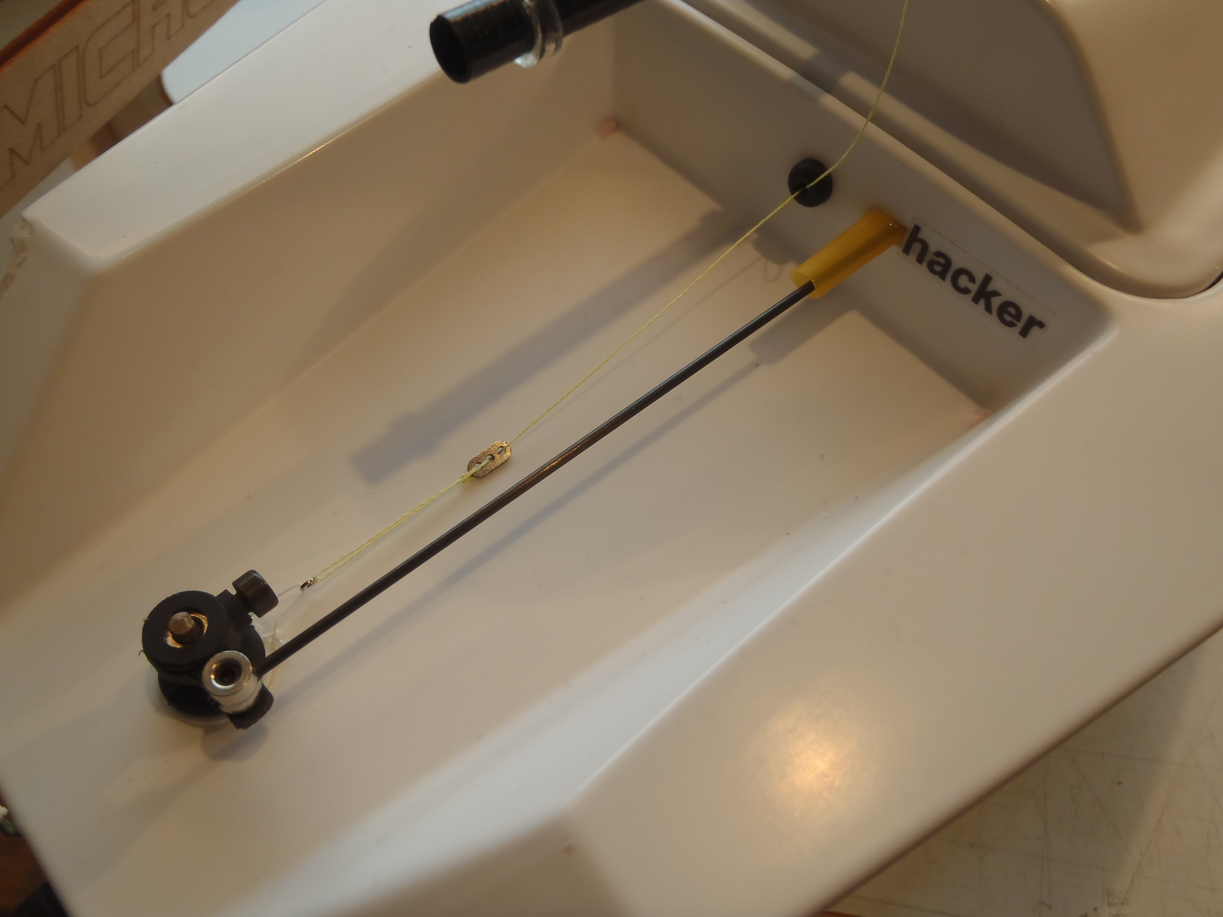

Ruderanlenkung:

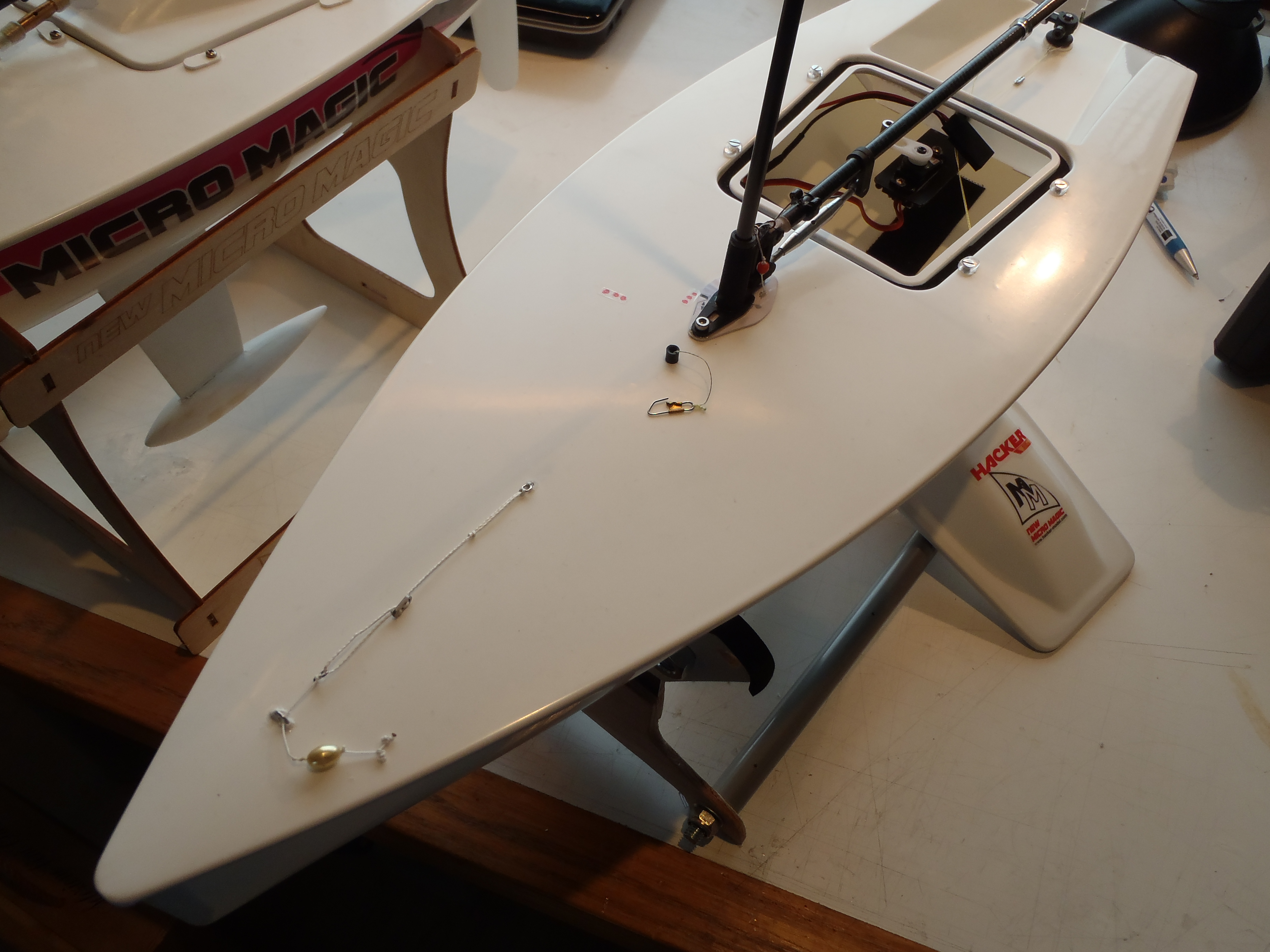

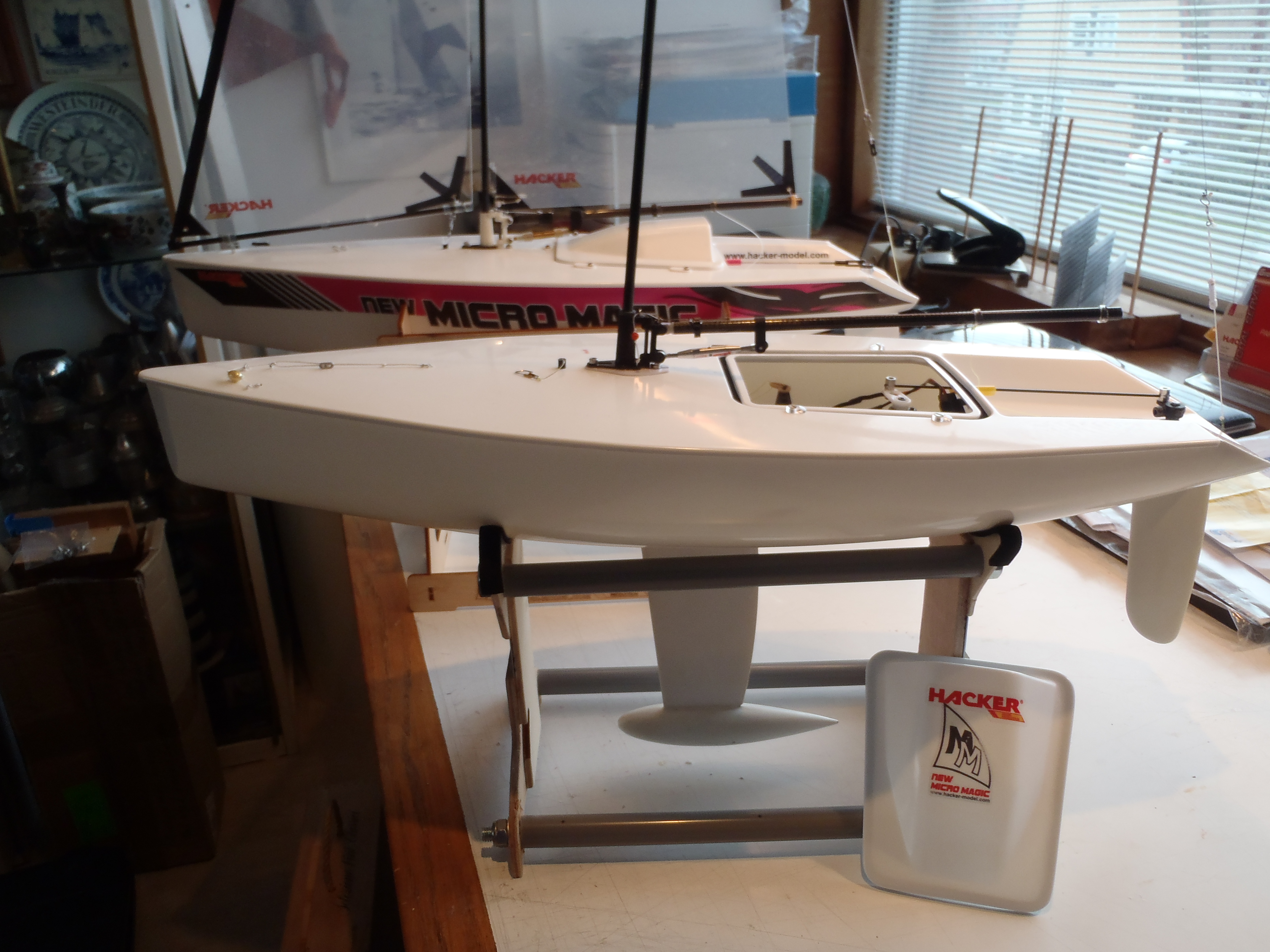

New Micro Magic aus seinem Bestand:
