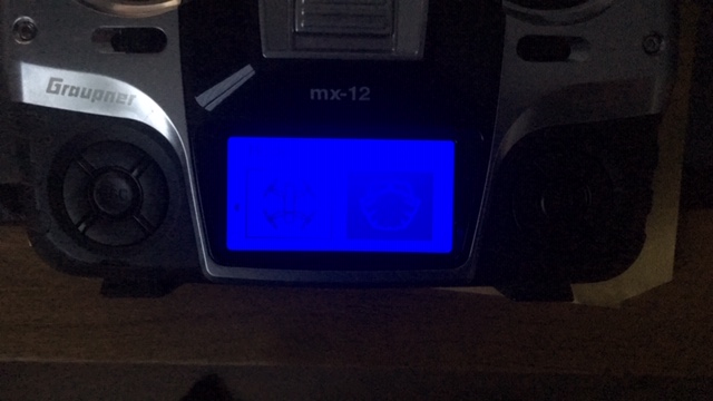

seit dem letzten Firmwareupdate lässt sich nun auch bei den Graupner MX HOTT Sendern, z. B. der MX-12, MX-16 und MX-20, das Boot als Modelltyp auswählen.
MX-12 Boot.jpg (62.1 KiB) 11860 mal betrachtet
Das Feature bleibt nun anscheinend nicht mehr nur den MZ Pro Modellen vorbehalten und wir müssen unsere MMs nicht mehr als Flugzeuge einspeichern! ;)
Wie man nachträglich den Modelltyp wechseln kann, habe ich allerdings noch nicht herausgefunden... :roll:

Das geht leider auch nicht.
Dürfte aber bei ner MM kein Problem sein, einen neuen Speicher anzulegen.

Moin mitnander,
und es geht doch! :-)
Ich zitiere hier mal Patrick Hänel in der GH-Lounge: gh-lounge.de
"Der Modelltyp als Icon wird nur durch den Buchstaben im Modelldateinamen bestimmt, der Typ steht nicht in der MDL Datei. Wenn Du den Modelltyp nachträglich ändern möchtest die Modellspeicher exportieren und am PC den Dateinamen ändern von aModellname.mdl nach bModellname.mdl und wieder importieren. Vorher eine Kopie der Daten richtig weglegen!
Folgende Kürzel sind erlaubt:
a = Flugzeug
h = Hubschrauber
q = Copter
b = Boot
c = Auto"
Vielen Dank an Patrick und hier der Tip:
