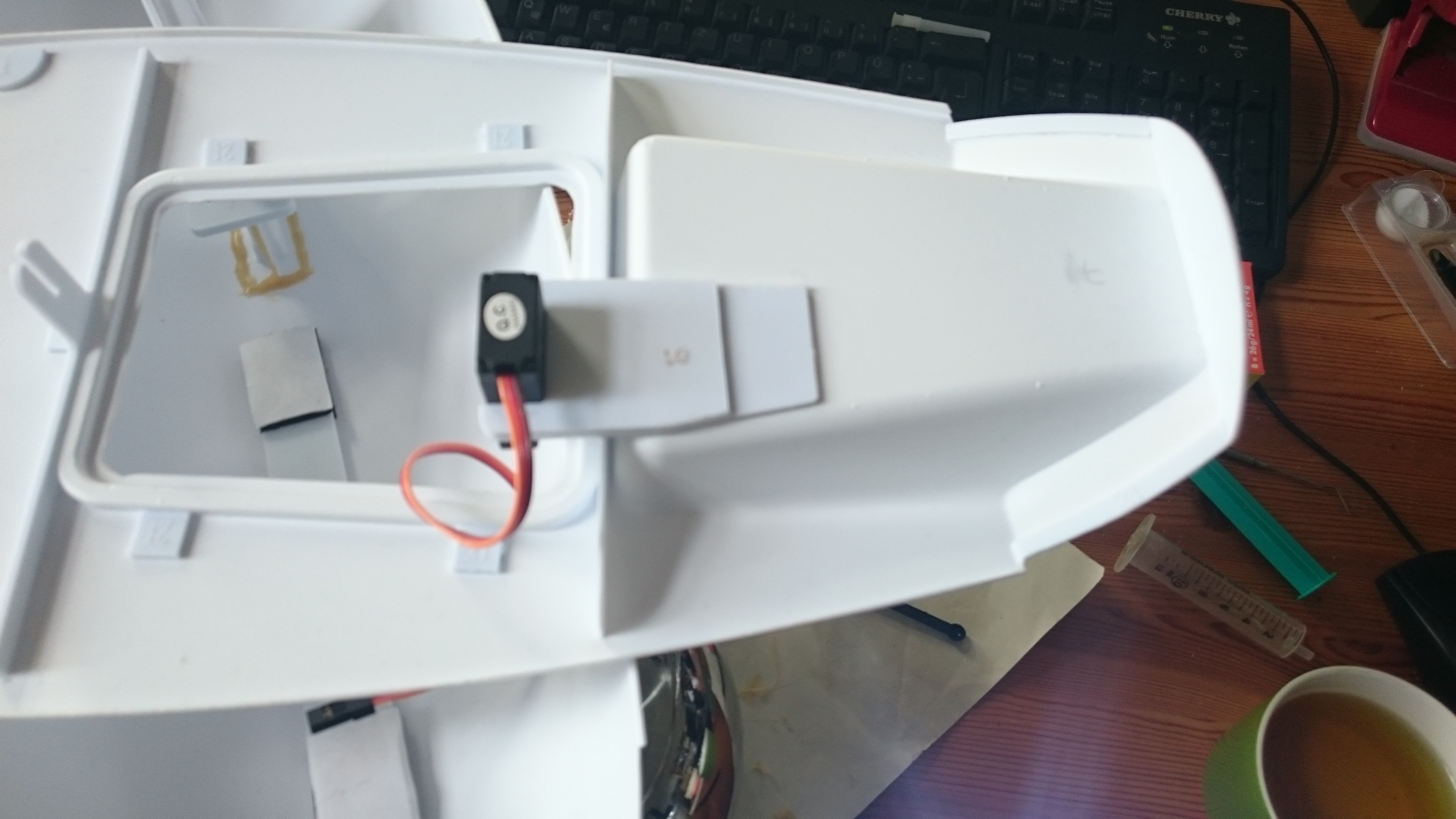

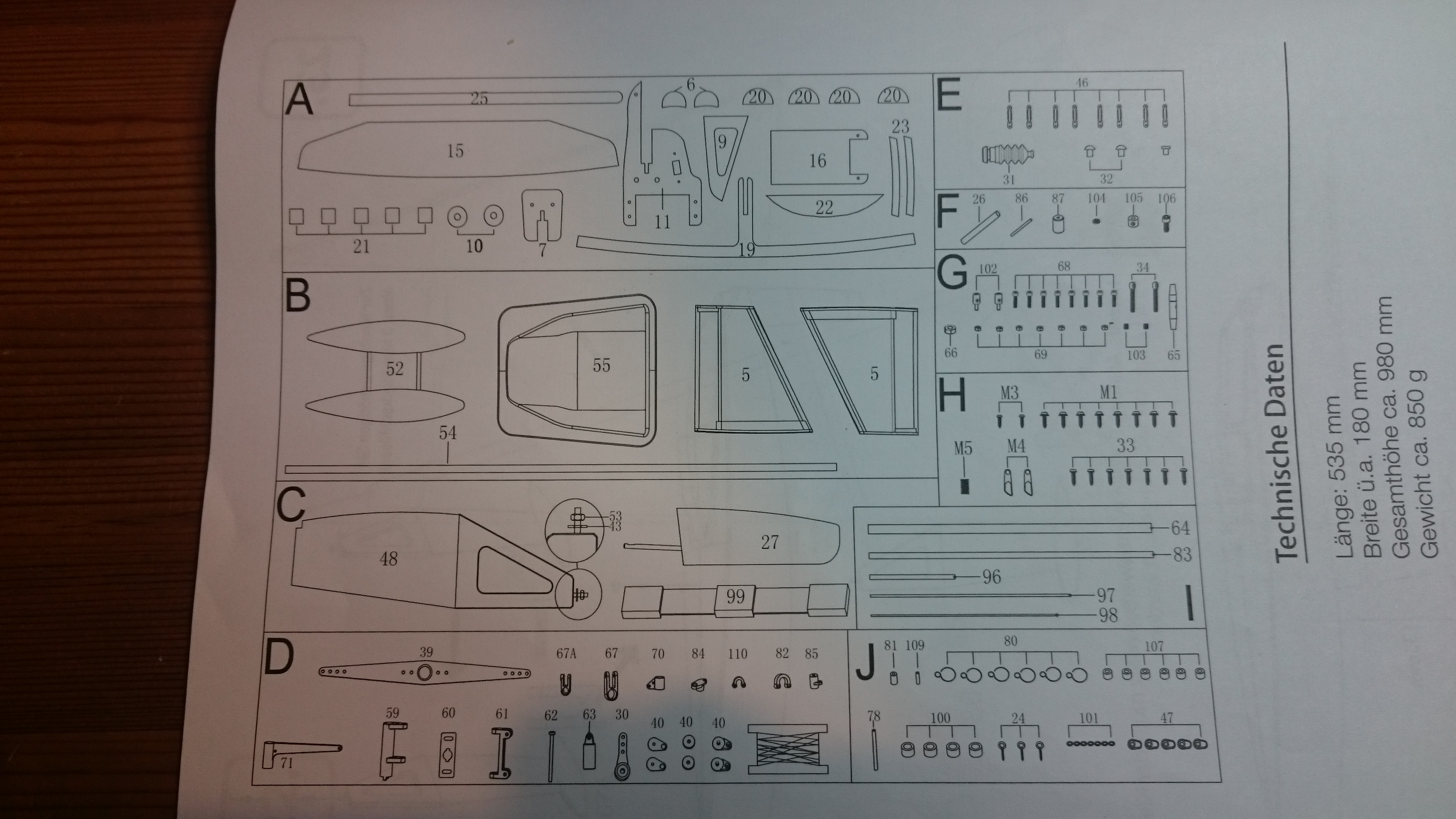

ich bin gerade dabei, meine erste MicroMagic zu bauen. Wie einige andere auch, finde ich die Anleitung und den Bauplan sehr dürftig und teilweise falsch. Da ich jetzt kurz vor der Hochzeit von Deck und Rumpf bin, und vermeiden möchte, dass ich evtl. nicht mehr an fehlerhafte Stellen ran komme, habe ich noch ein paar Fragen.

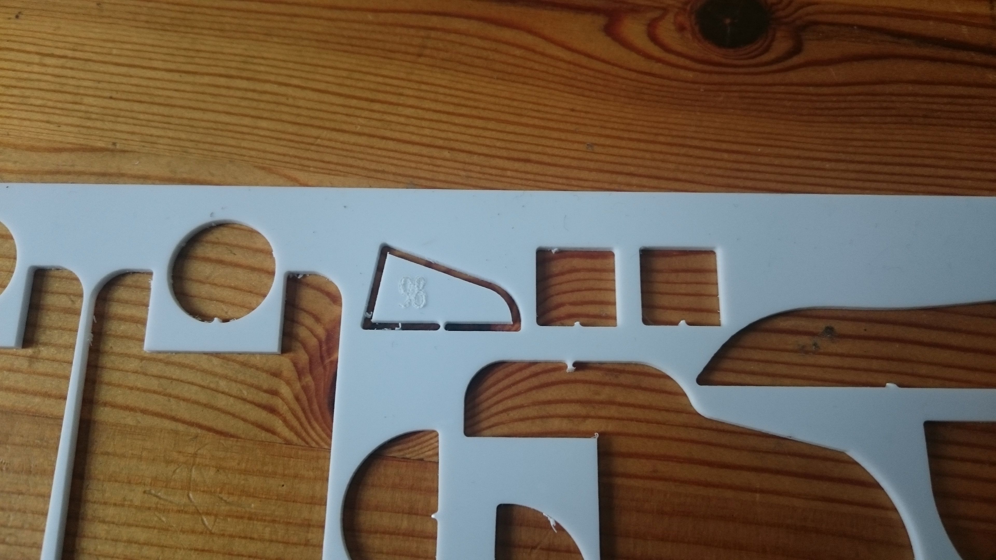

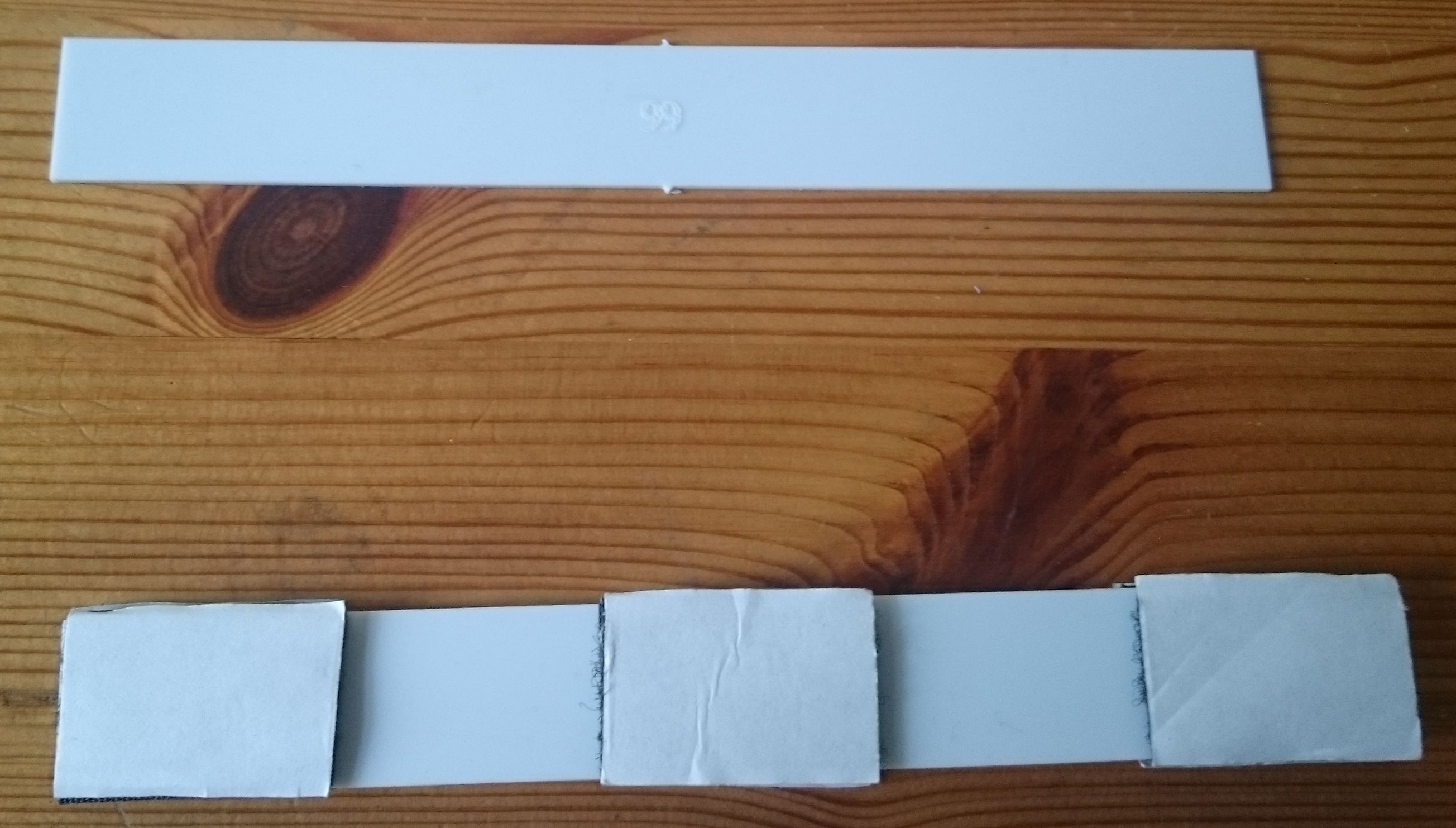

Ich habe 2 bzw. 3 Teile, von denen ich nicht weiss, wofür die sind. BeimTeil 98 weiss ich gar nicht wofür das sein soll: Teil 99 soll wohl für die Befestigung des Akkus sein, aber wie? Vielen Dank schon mal für Eure Hilfe und einen schönen verregneten Bastelsonntag, zumindest hier im Norden.

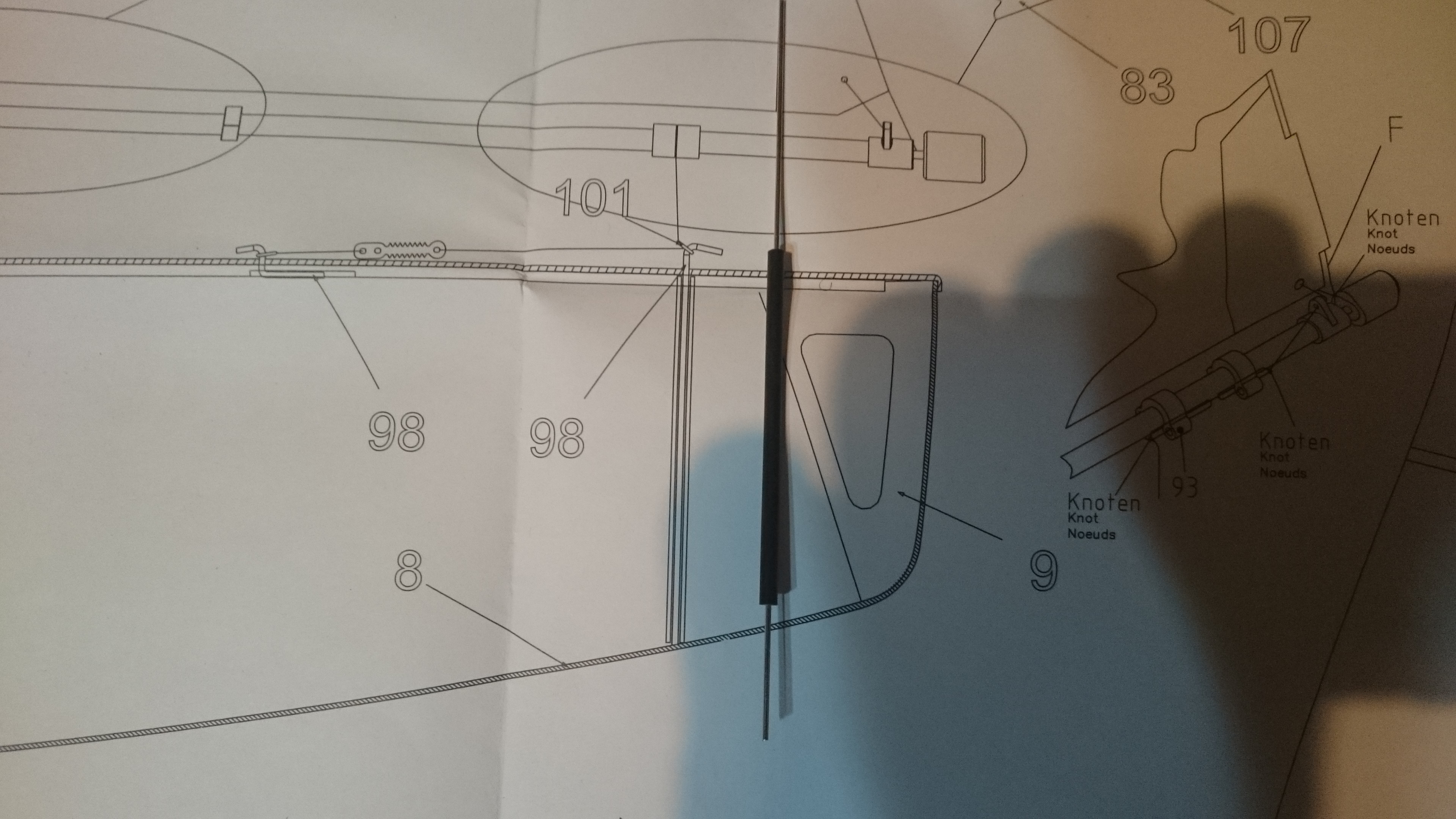

im ersten Bild sieht man die Bugverstärkung, Bauteil Nr. 9.
Im zweiten Bild sieht man Teile für die variable Befestigung des Empfängerakkus (Teilenummern fand ich jetzt nicht auf die Schnelle).
Du findest hier unter "Building Plan Micro Magic V2" als PDF die entsprechenden Zeichnungen und die Anordnung dieser beiden Teile.

Und in der Bauanleitung sieht das noch ganz anders aus.
Gruß, Christoph

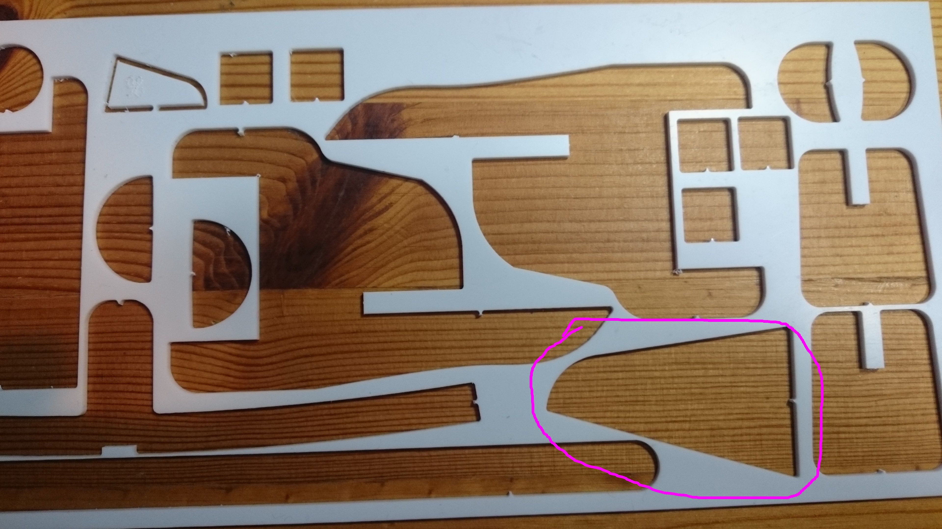

Stimmt, hat die gleiche Form, ist aber viel kleiner. Hab die Bugverstärkung mal markiert.GER30 hat geschrieben: im ersten Bild sieht man die Bugverstärkung, Bauteil Nr. 9.

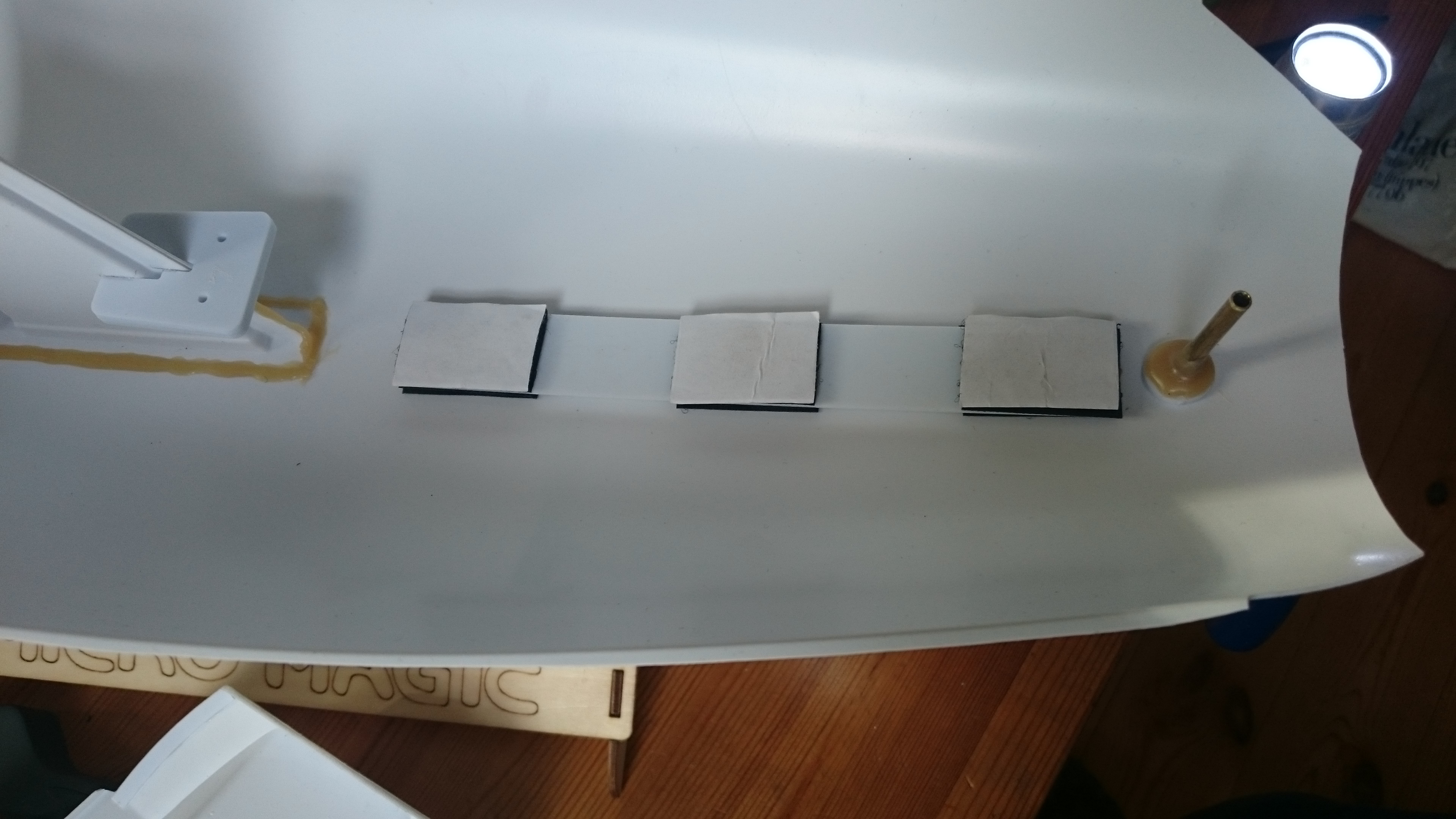

Soll man den dann an den Lücken mit Kabelbindern fest machen? Und warum sind auf beiden Seiten Klettstreifen? Und warum gibt es das Teil 2 mal, mit und ohne Klett? Fragen über FragenGER30 hat geschrieben:Im zweiten Bild sieht man Teile für die variable Befestigung des Empfängerakkus (Teilenummern fand ich jetzt nicht auf die Schnelle).
Das ist genau der Plan, der auch beim Bausatz dabei war, trotzdem danke.GER30 hat geschrieben:Du findest hier unter "Building Plan Micro Magic V2" als PDF die entsprechenden Zeichnungen und die Anordnung dieser beiden Teile.

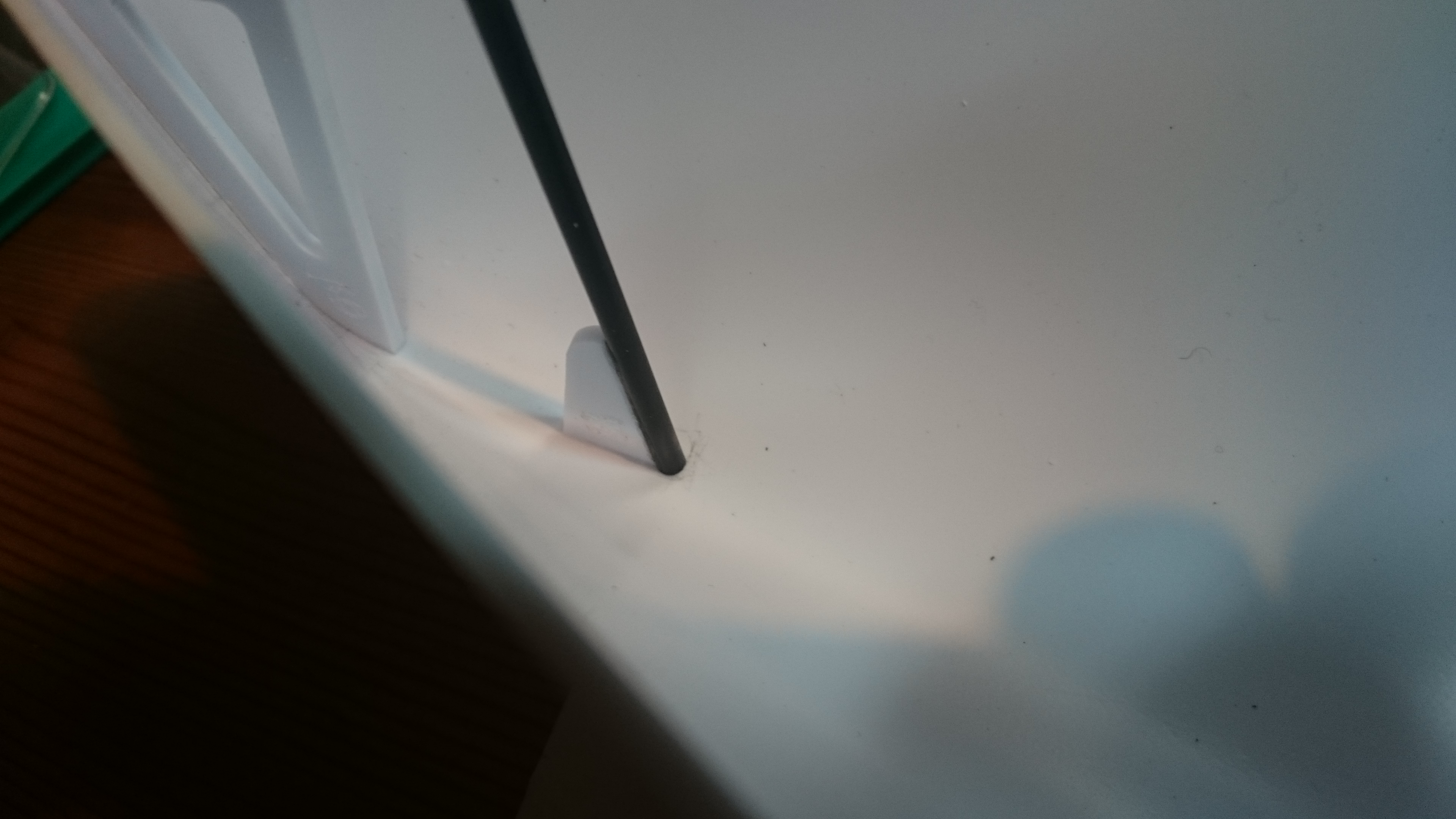

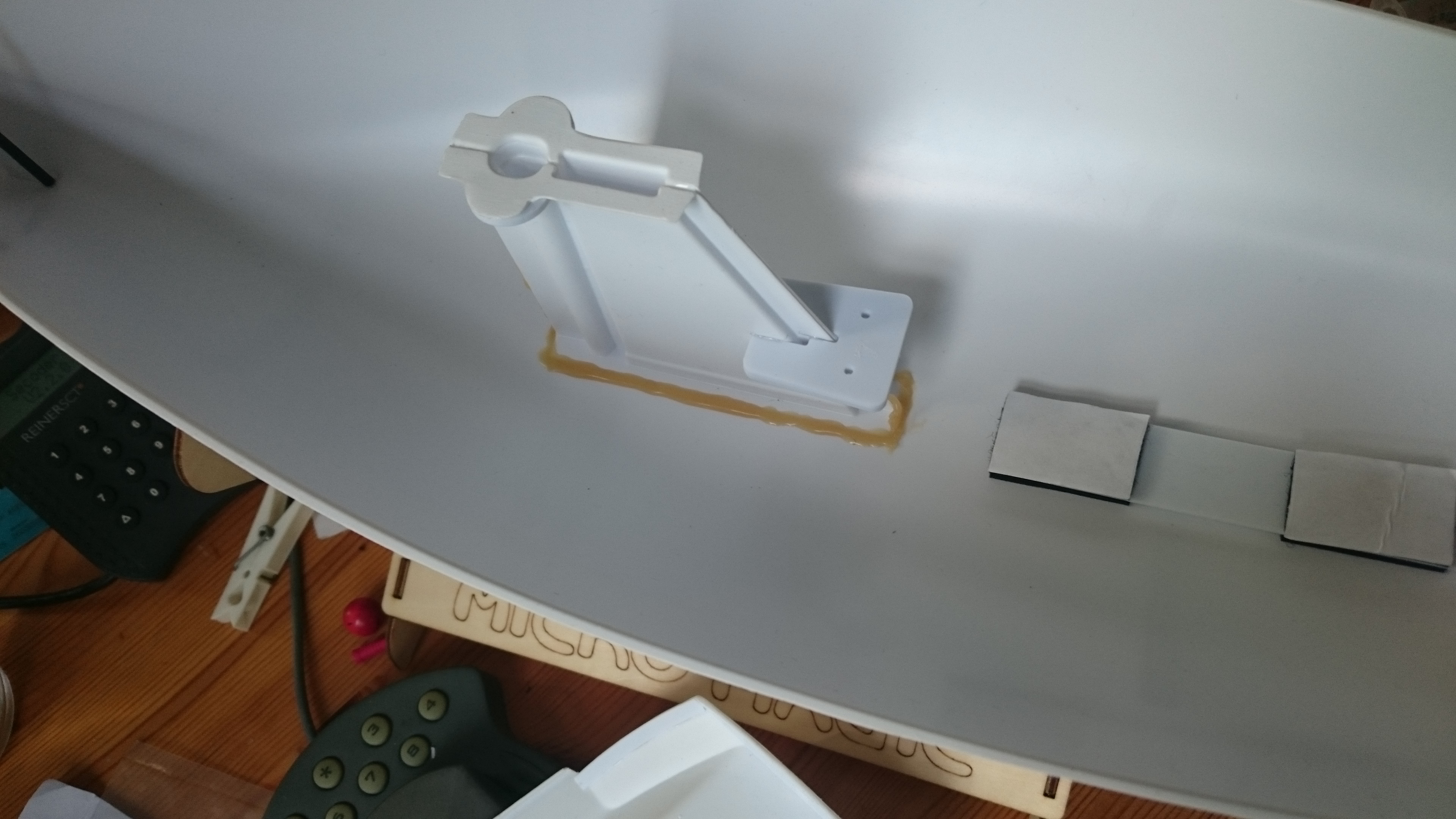

und schon die nächste Frage. Dieses Bild zeigt den Befestigungspunkt des Fockbaums. Der scheint aus einem CFK-Rohr und dem Draht zu bestehen. Soll man das CFK-Rohr mit dem Deck und dem Rumpf verkleben, und dann den Draht in das Rohr kleben? Finde ich irgendwie nicht so richtig sinnvoll.

Es gibt ja einige von uns die mal gerne das Deck "Großzügig" ausschneiden.(Nicht MMi konform, jedoch in DE zugelassen)
In diesem Fall hat man dann einen Draht unten im Rumpf festgeklebt und durch das Deck geführt um es zu entlasten.
Dies hat wohl Graupner von uns übernommen. Wenn du aber nicht das Deck ausschneiden möchtest, braucht man nicht unbedingt diese Variante.
Es genügt den Draht in Form einer Treppe zu Formen (begradigtes z) und unter Deck festzukleben unterhalb der Verstärkung. Wenn man aber hoch im Norden immer frischen Wind hat, ist diese Variante aber eine gute Entlastung für das Deck, wir hier im Süden brauchen es nicht.
Bei meinen 6 MM´s habe ich immer eine Augenschraube verwendet ohne Umlenk-Ring, nur meine Classic von Thomas besitzt diese Variante.
Es sieht so aus als wenn du die aktuellste Variante von Graupner hast, Bauplan 2016 aber ohne die richtige Bauanleitung.
Wenn ich es schaffe werde ich mal am Dienstag bei Graupner vorbei fahren, um zu erfahren wann es ein Update für die Bauanleitung gibt.

Die kleine Verstärkung habe ich benutzt, um das Röhrchen für den Draht des Fockfusspunktes am Rumpf zu befestigen, siehe Bild:

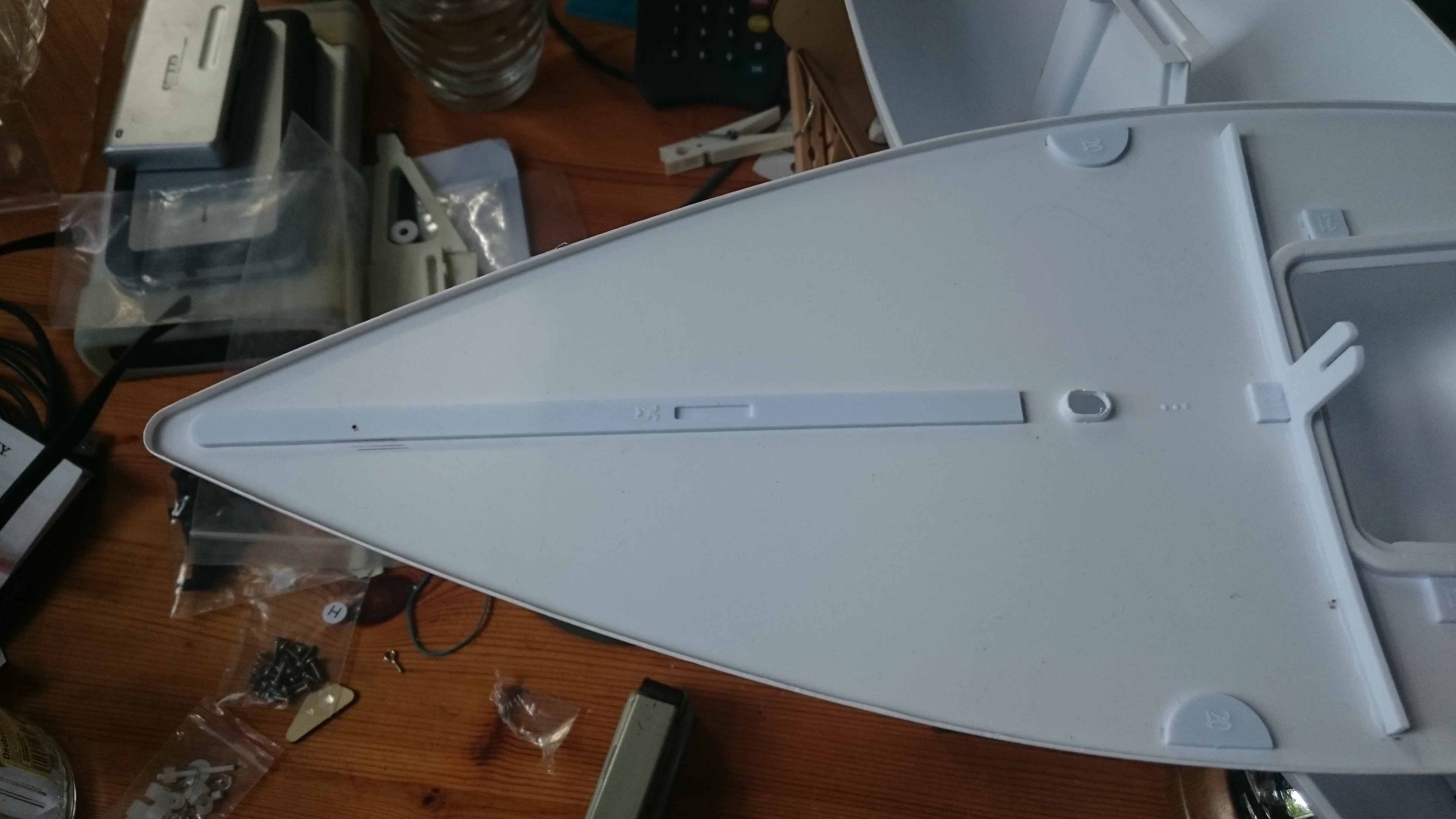

Der Rest der beiden Hälften sieht jetzt so aus:

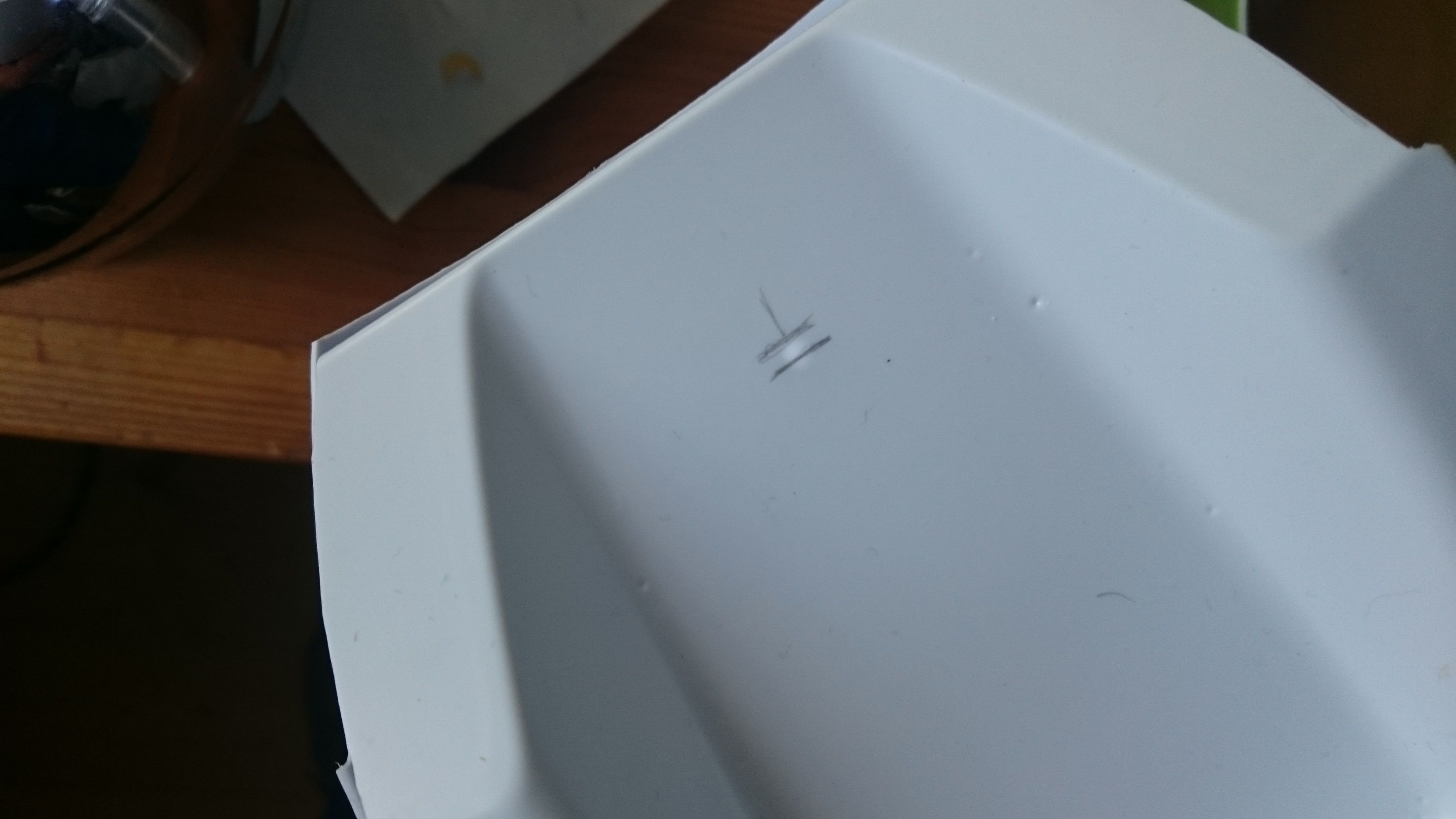

Um das Loch für den Ruderkoker anzuzeichnen, habe ich zuerst den Koker in den Rumpf geklebt. Dann habe ich das Deck aufgelegt und von unten mit eine Taschenlampe durch den Koker geleuchtet, so kann man dann ganz gut anzeichnen:

Das mit dem Abstandrohr ist zwar nicht schlecht ausgeführt, wird aber ein Problem wegen der Verbindung auf Dauer.
Grund dafür sind die verschiedene Materialien und deren Verklebung.
Zum Ruderkoker stellt sich mir die Frage: Von wo hast du das Maß festgelegt? Die 25 mm sind normalerweise von der Deckkante nicht von der Rumpfkante. Denn diese steht meistens circa 5 mm über.

Maß für Koker ist 210 mm von Hinterkante Kiel, so wie hier beschrieben: http://micromagic.info/wp-content/uploa ... ations.pdf
