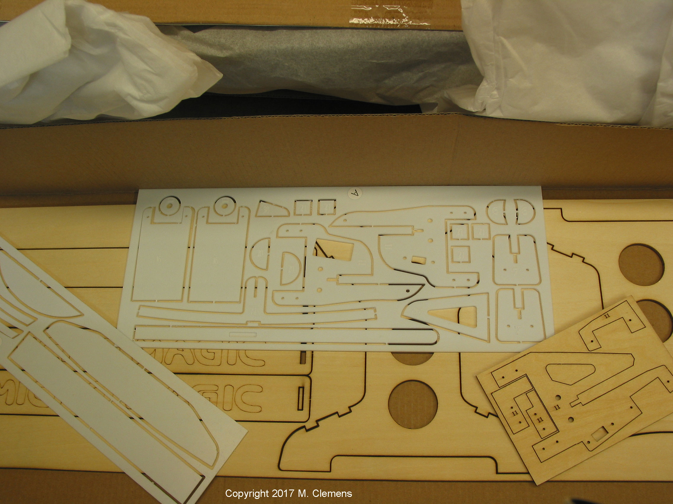

Deshalb habe ich die Gelegenheit benutzt, mal vorliegendes, aktuelles Material (Bezug direkt von Graupner/SJ) einer kurzen Begutachtung zu unterziehen. Der Baukasten 2014.CV2 kommt gut verpackt an, keine herumfliegenden Teile o.ä.

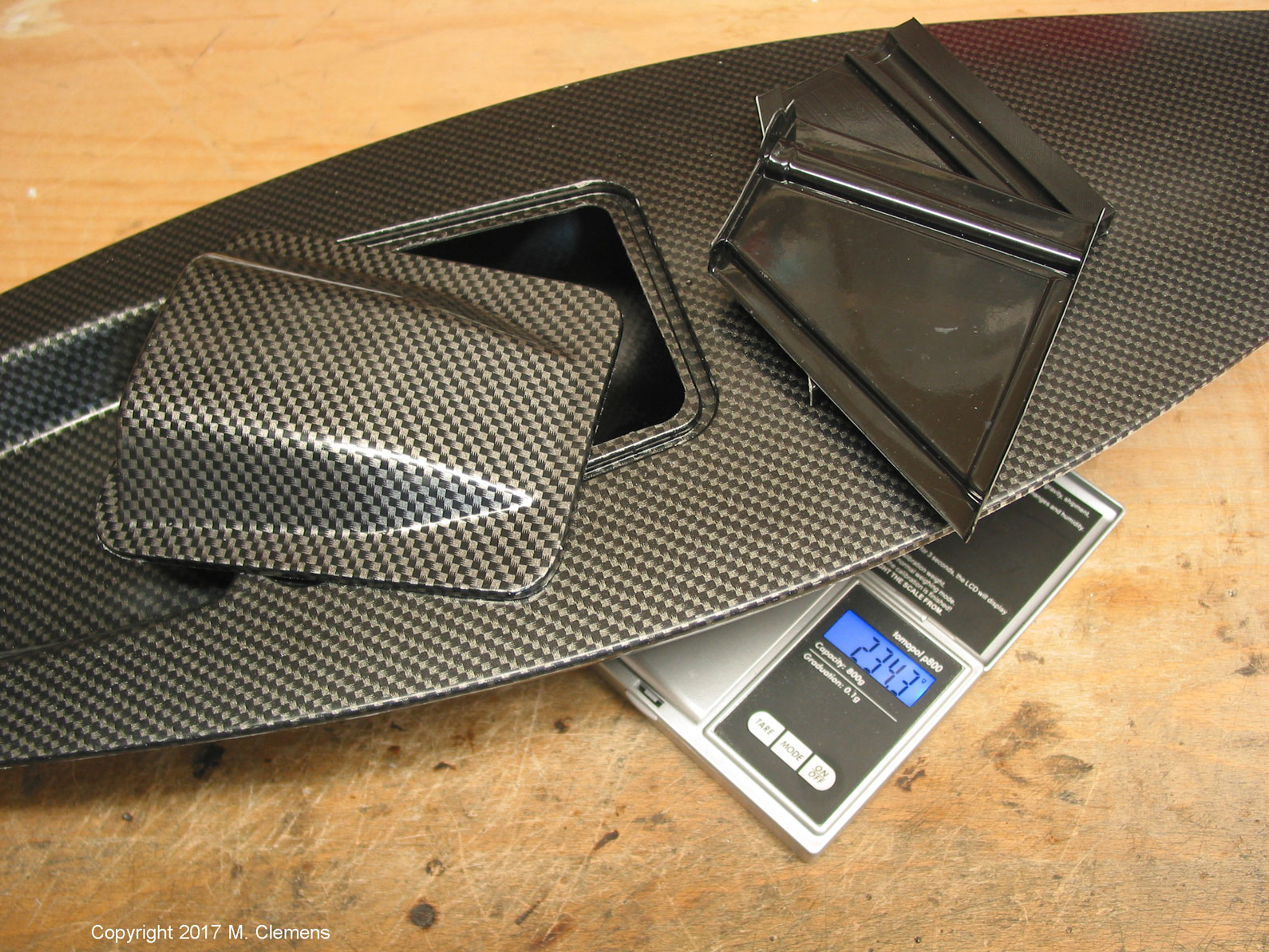

Das Gewicht der Rumpfteile macht Freude, wenn man an frühere Carbon Edition denkt, die ein deutliches Übergewicht mitbrachten.
Die Mast-Kieltasche besteht aus ABS ca. 0,5 mm, Rumpf, Deck und Haube ca. 0,8 mm, Rumpfverstärkungen ABS ca. 1mm, Einbauteile ABS ca. 2 mm (teilweise zur nötigen Stärke doppelt zu verwenden)

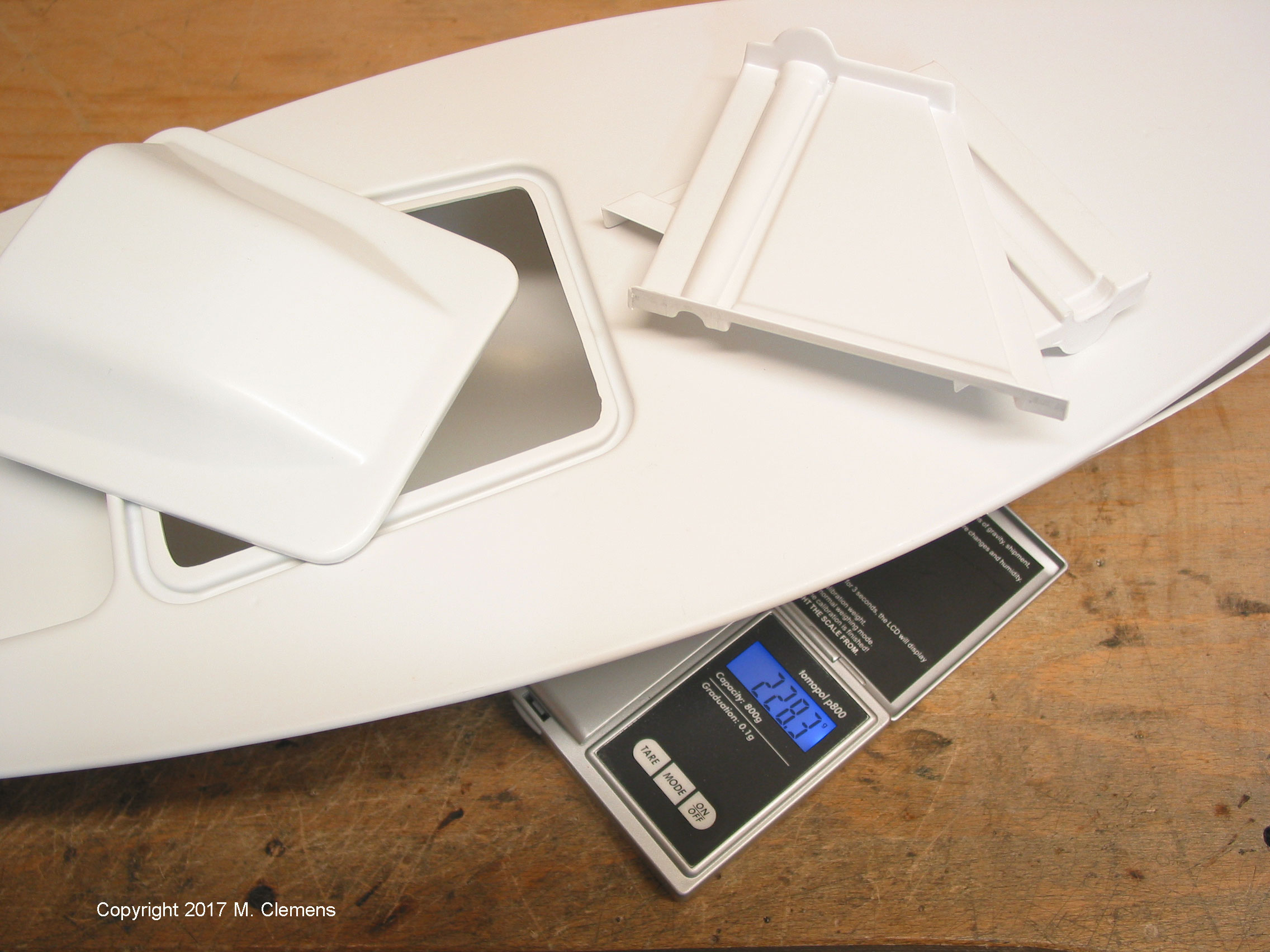

Bezüglich der Rumpfteile zum Vergleich das Gewicht der entsprechenden Teile aus dem Teilesatz 2014.1
(Übrigens auch aktuelles Material, in diesem Falle zu unglaublich günstigen Konditionen aus den Niederlanden)

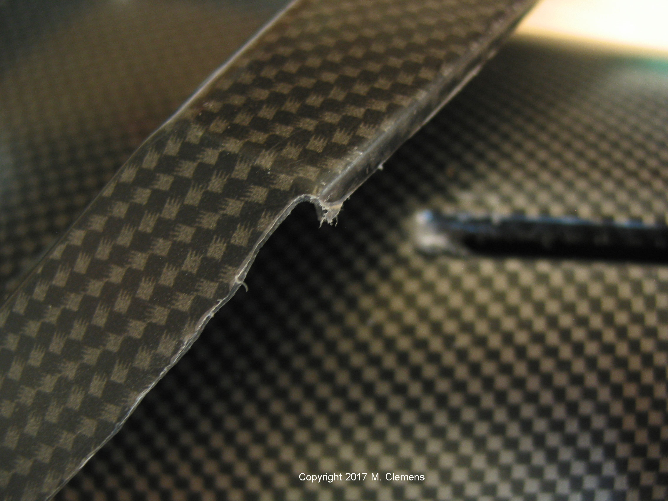

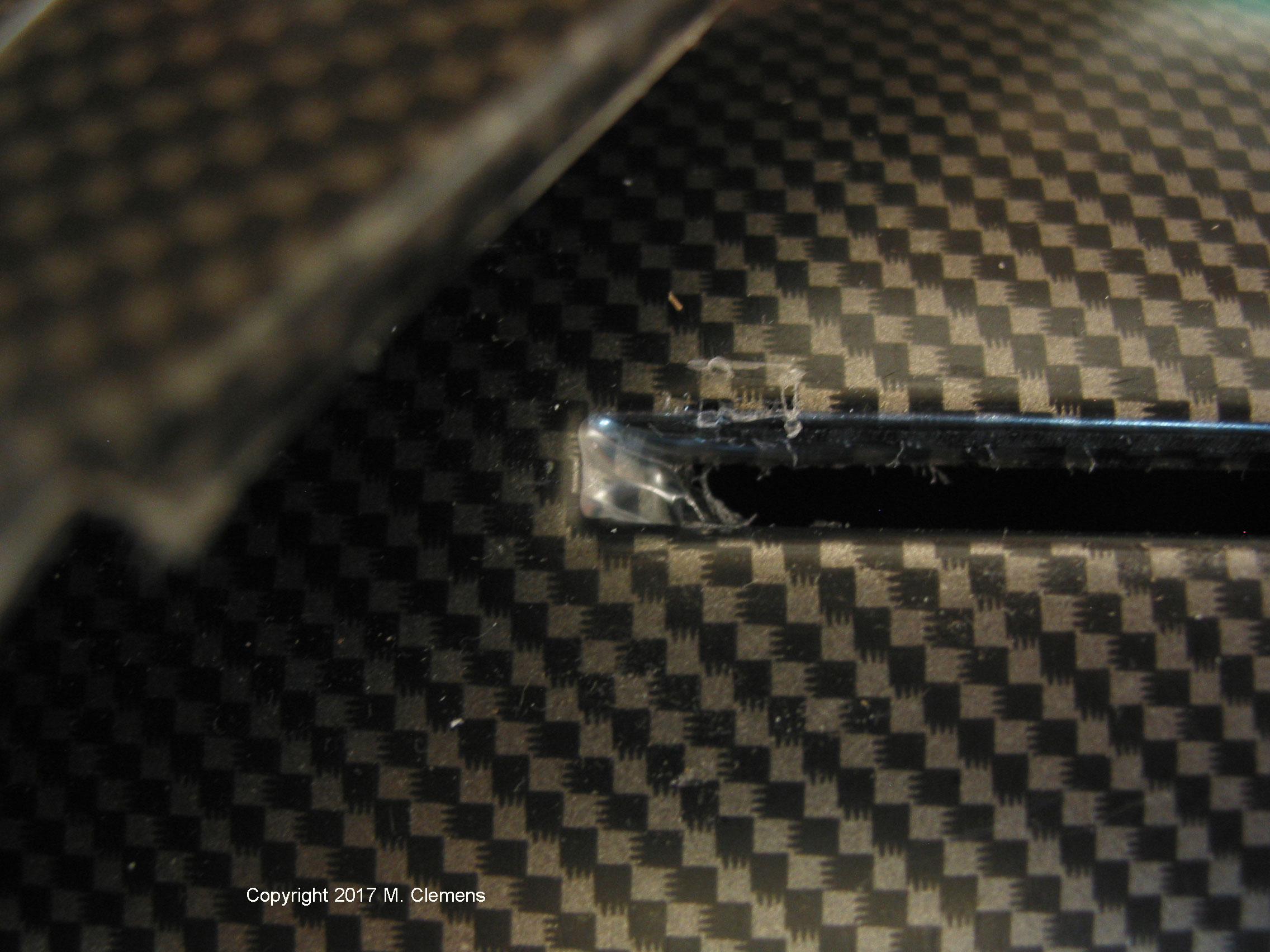

Graupner/SJ stellt die aktuelle Carbon Edition (die ja genau betrachtet immer schon nur optisch auf Carbon getrimmt war und aus ABS bestand) nun mittels Rumpfteilen aus schwarzem ABS her, welche an den Außenseiten in Carbon – Optik foliert werden.
Das ist ein interessantes Verfahren. Auf jeden Fall verlangt dies eine präzise Handhabung der Teile beim Aufbau, damit die Folierung unbeschädigt bleibt und das Ergebnis gut aussieht. Die abstehende Plastikfolie auf den Bildern ist eine Schutzfolie.

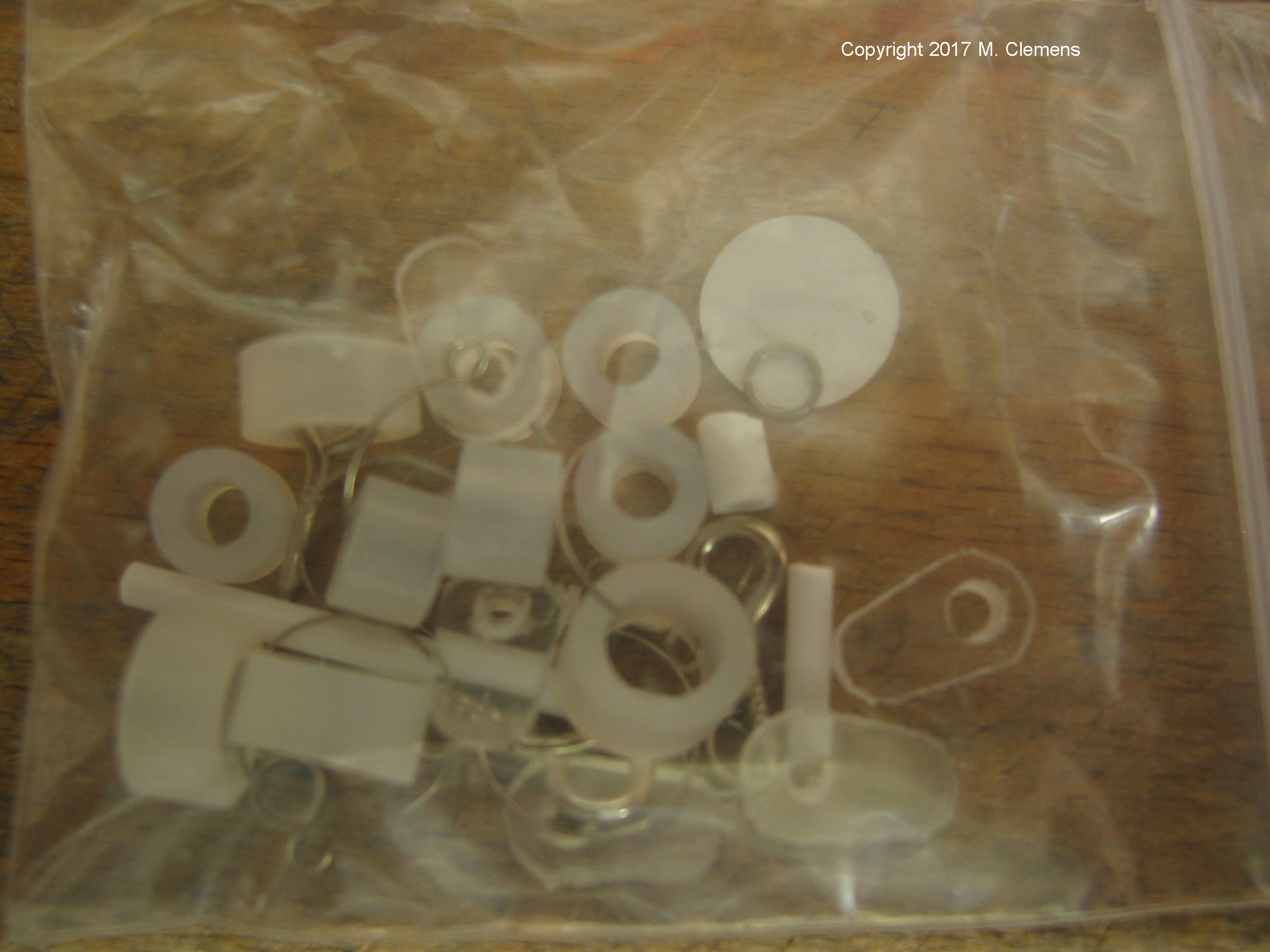

Der Aufbau des Riggs ist im Wesentlichen unverändert. Der Mast wird aus CFK – Rohren erstellt, die frühere Mischung aus CFK- und Alu- Rohr usw. ist weggefallen. Für die Beschläge liegen sowohl die (älteren) Ausführungen aus Kunststoff bei als auch Silikonstücke. In den Zeichnungen der Bauanleitung und im beiliegenden Bauplan (für Interessenten: hier) kann man beide Versionen erkennen. Dazu gibt es hier im Forum ja auch schon diverse Informationen.

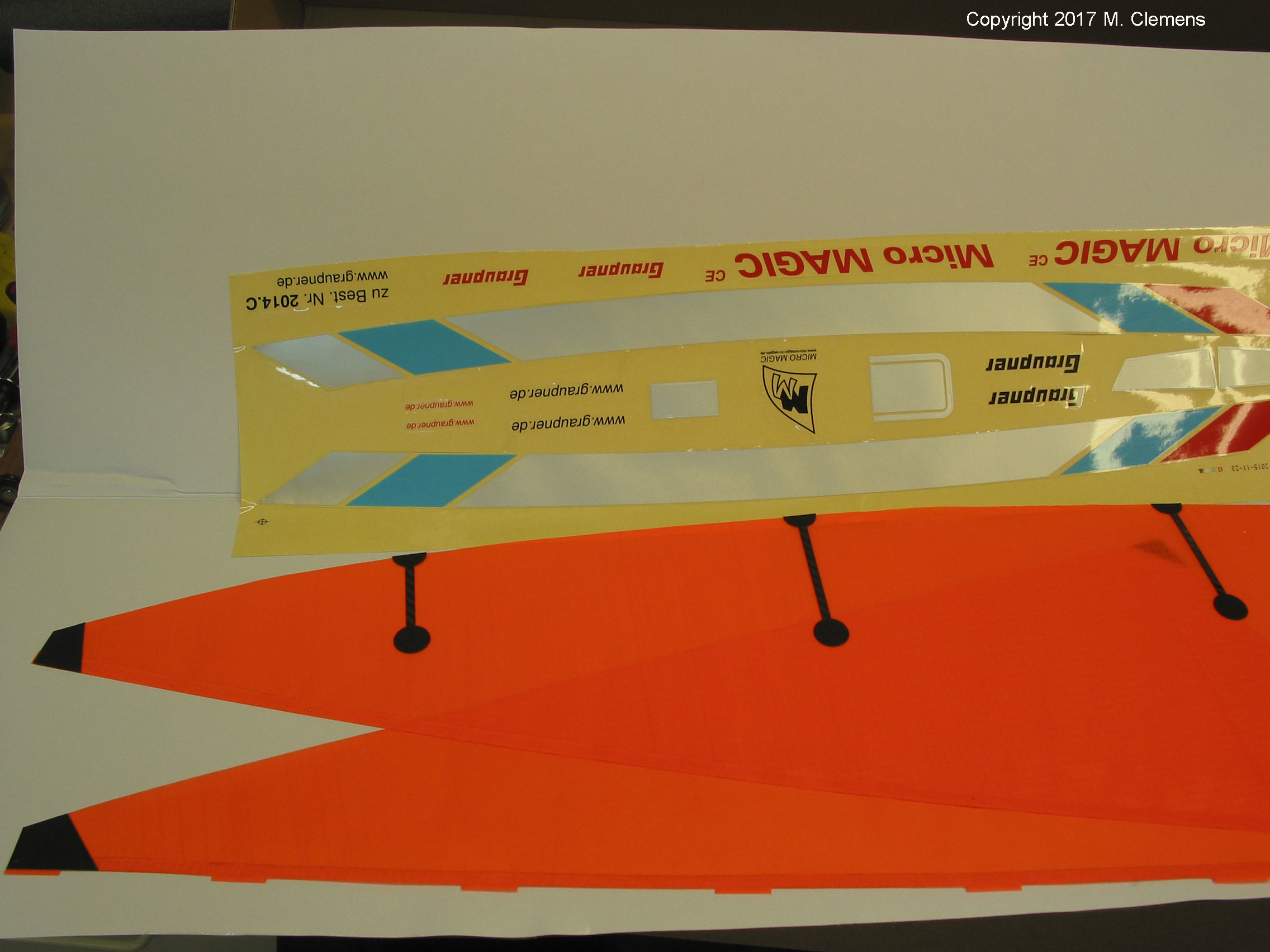

Soweit ich das beurteilen kann, gibt es auch beim Segel eine gute Nachricht. Dies besteht nun nicht mehr aus dem katastrophalen Material, welches bei Wasserkontakt umgehend unbrauchbar wurde. Sondern sie scheinen mir wieder aus Polyestermaterial gefertigt zu sein – dicker zwar als frühere Versionen, aber nach meiner ersten Einschätzung brauchbar.
Und die beiliegenden Anleitungen sind gegenüber früheren Versionen nun in Ordnung. Ein Aufbau des Bootes sollte einem Modellbauer gelingen. Wer über die im Modellbau nun mal erforderlichen handwerklichen Fähigkeiten noch nicht verfügt, ist mit dem Fertigboot 2014.HoTT RFH wohl zum Einstieg besser bedient.

Wenn du Zeit haben solltest, dann schau doch noch einmal auf die Folie, da wo sie sich wohl ablöst.
Habe den Eindruck, als wenn es eine PE-Schutzfolie ist die nicht auf dem Boot verbleibt.

Du hast völlig richtig gesehen, dass es sich um eine Schutzfolie handelt, die später abgezogen wird.
Ich könnte mir vorstellen, dass Klebstoff die unter dieser Schutzfolie liegende dekorative Aussenschicht beeinträchtigt.
Dazu kann ich aber noch nichts schreiben.
Die miteinander zu verklebenden Stellen von Rumpf und Deck sind im Übrigen auch einfaches schwarzes ABS.

Ich hatte im November im Thread zur Led Zeppelin ja schon berichtet, dass die Segel der aktuellen Carbon Edition aus besserem Material gemacht werden, das nicht mehr so steif ist und offensichtlich kein Wasser aufsaugt. Das Großsegel hat sogar eine Vorliekskurve bekommen.
