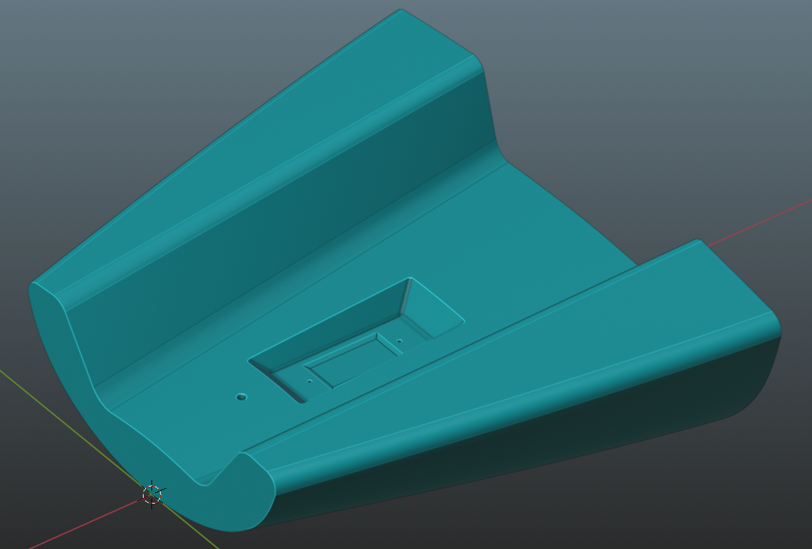

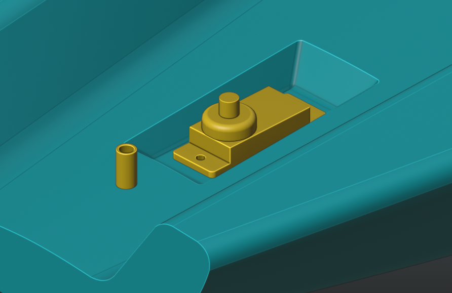

Da Interesse an meiner Ruderanlenkung besteht, möchte ich Euch meinen Aufbau der Anlage zeigen. Als Erstes habe ich in der Plicht
eine Vertiefung für die Unterbringung des Servos vorgesehen. Schaut mal das Bild an.......
Ihr könnt erkennen. Die Ausschnitte müßen nach der Produktion (Druck) von Hand entfernt werden. Hier muß ich die Arbeitsweise des Druckers beachten.
Die Bauteile drucke ich im Vasenmodus. Dafür ist ein geschlossenes Volumenmodell nötig.
Kleine Vertiefungen erleichtern mir das Bohren. Der Ruderschaft ist somit genau ausgerichtet. Das Anzeichnen im Rumpf fallt somit weg.
Das ist sehr angenehm.

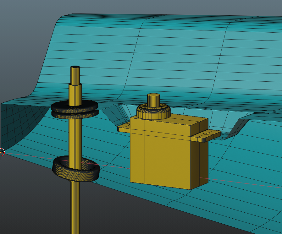

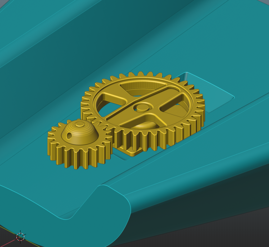

Die Zahnräder für den Ruderantrieb werden so angeordnet.
Das ist das Halbmodell des Achtersegmentes. Einige Verstärkungen für den Ruderschaft sind zu sehen. Das Servos sitzt auch in einem Vertsärkungsring.
Ist in diesem Bild nicht zu erkennen. Wollte das aber erwähnen.
Die Zahnräder ergeben in ihrer Anordnung ein Getriebe. Die Übersetzung beträgt 2:1. Das heißt -> Ein Grad Winkeländerung vom Servos bewegt das
Ruder um zwei Grad. So kommt die im Beitrag vorher erwähnte 45° zu 90° Umsetzung zustande.
Einen Nachteil hat diese Anordnung dieses Getriebes. ---- Das Ruder reagiert sehr schnell auf kleine Ausschläge am Servoshebel des RC-Senders.----
Dafür muß ein neues Gefühl entwickelt werden. Oder elektronisch eingreifen?

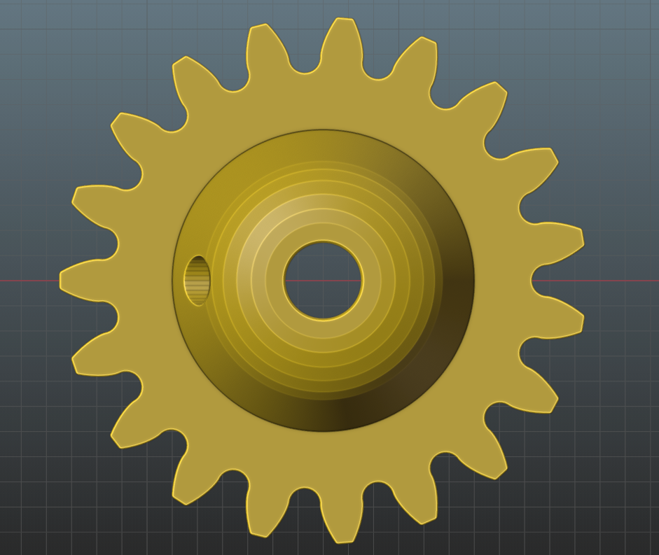

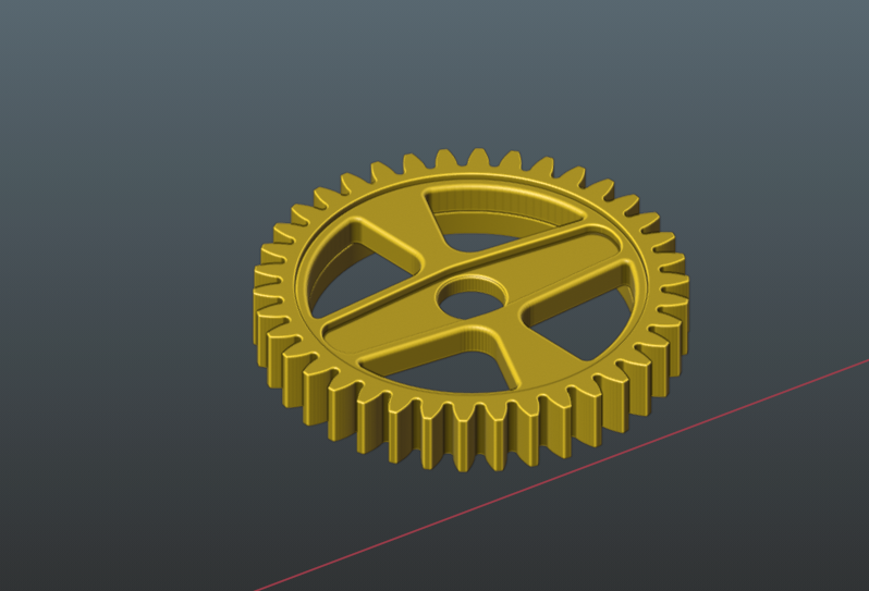

Die beiden Zahnräder sind wirklich Evolventenzahnräder. Wenn diese zueinander richtig ausgerichtet sind? Paßen sie spielfrei zusammen.

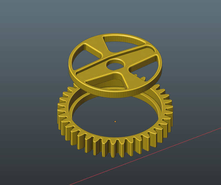

Das große Zahnrad benötigt eine Überlegung. Es ist nicht ohne Stützstruktur zu drucken. An ihm befinden sich Überhänge.
Leider hinterlassen Stützstrukturen auf dem Bauteil unschöne Oberflächen. Darum suche ich nach Möglichkeiten, diese zu vermeiden.
Die Teilung des Zahnrades brachte mir das gewünschte Ergebnis. Solche Überlegungen finde ich so spannend am 3D-Druck.
Zahnrad Baugruppe.png (152.81 KiB) 7545 mal betrachtet
Zahnrad Final.png (134.02 KiB) 7545 mal betrachtet
Könnt ihr die Evolventen an den Zahnflanken erkennen?
Kleines Zahnrad für Ruderblatt.png (283.82 KiB) 7545 mal betrachtet
Das Bild zeigt das kleine Zahnrad stark vergrößert. In Wirklichkeit besitzt es einen Durchmesser von 20mm.

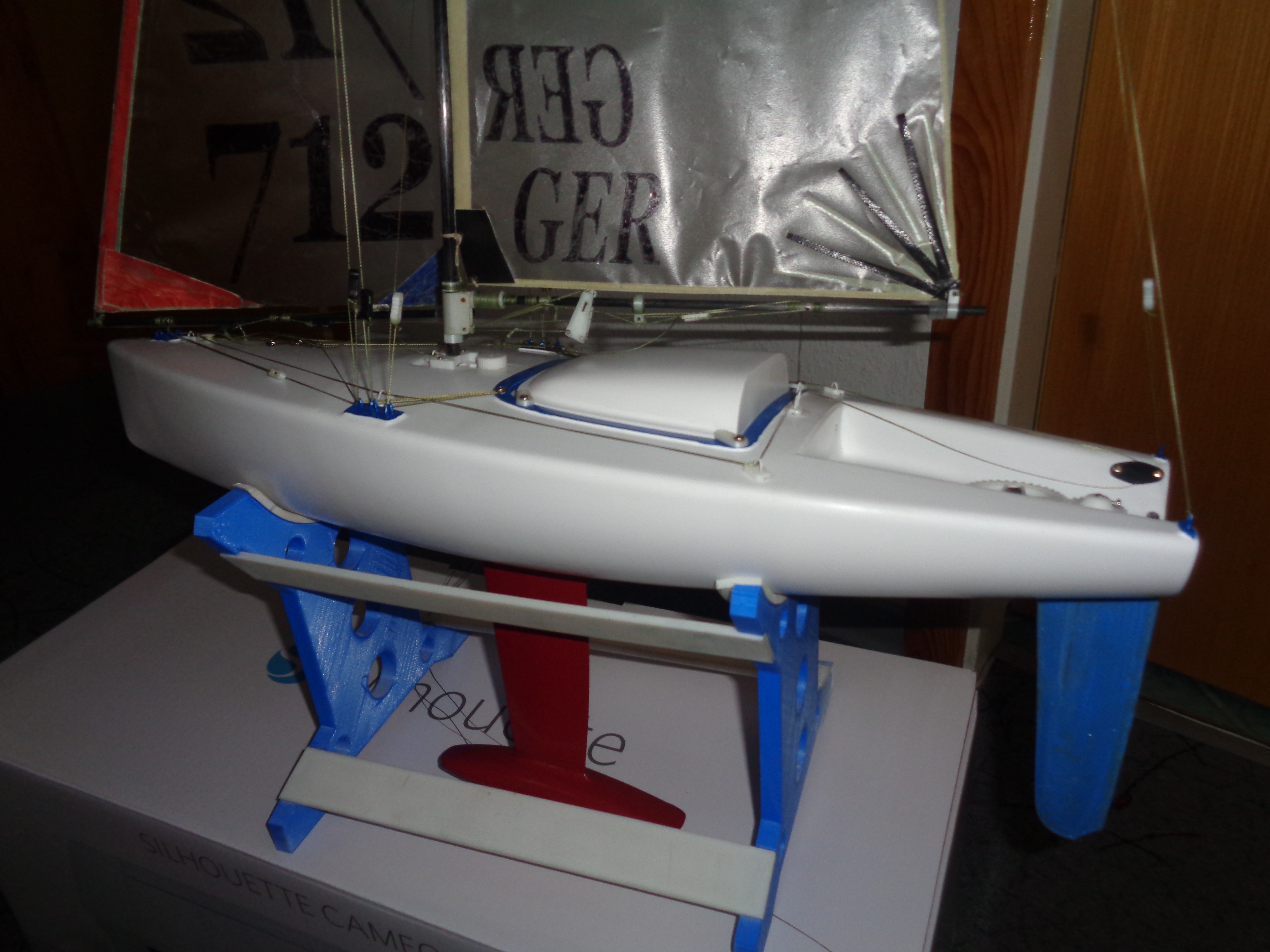

Wie versprochen zeige ich Euch heute ein paar Bilder der 3D-Micro.
3D Micro Bauabschnitt.png (17.51 MiB) 7544 mal betrachtet
3D_Micro Seitenansicht.png (14.88 MiB) 7544 mal betrachtet
3DMicro schräg vorne.png (17.05 MiB) 7544 mal betrachtet
Das erste Bild, die 3D-Micro noch in einer frühen Bauphase. Das Rigg ist nur zur Probe gestellt.
Mast und Segel sind von einer anderen 3D-Micro.
Die beiden folgenden Bilder zeigen das Boot kurz vor der Fertigstellung.

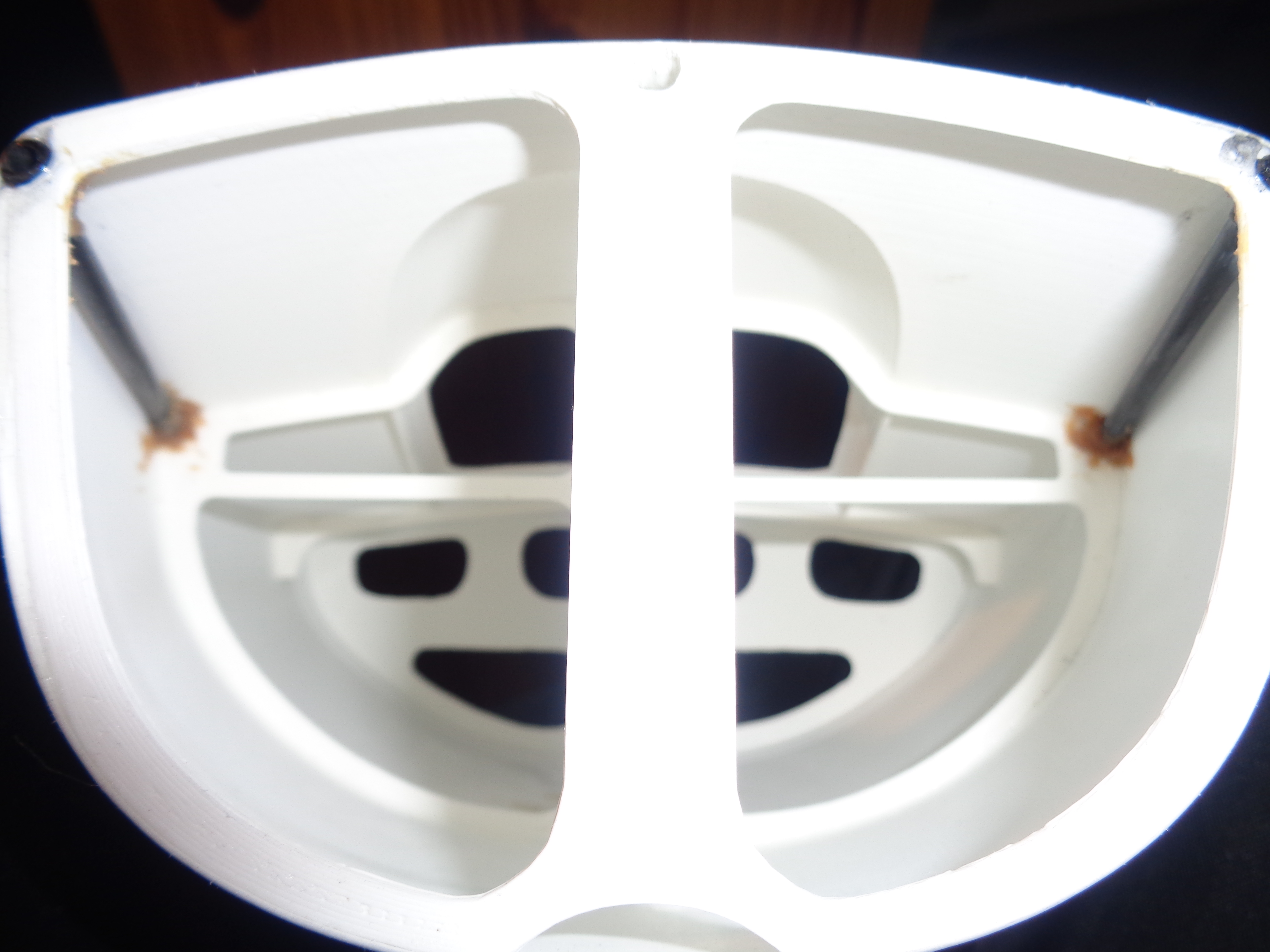

Einige Bilder vom "Innenleben".
In dieser Ansicht ist die Verstärkung der Püttingeisen schon eingeklebt.

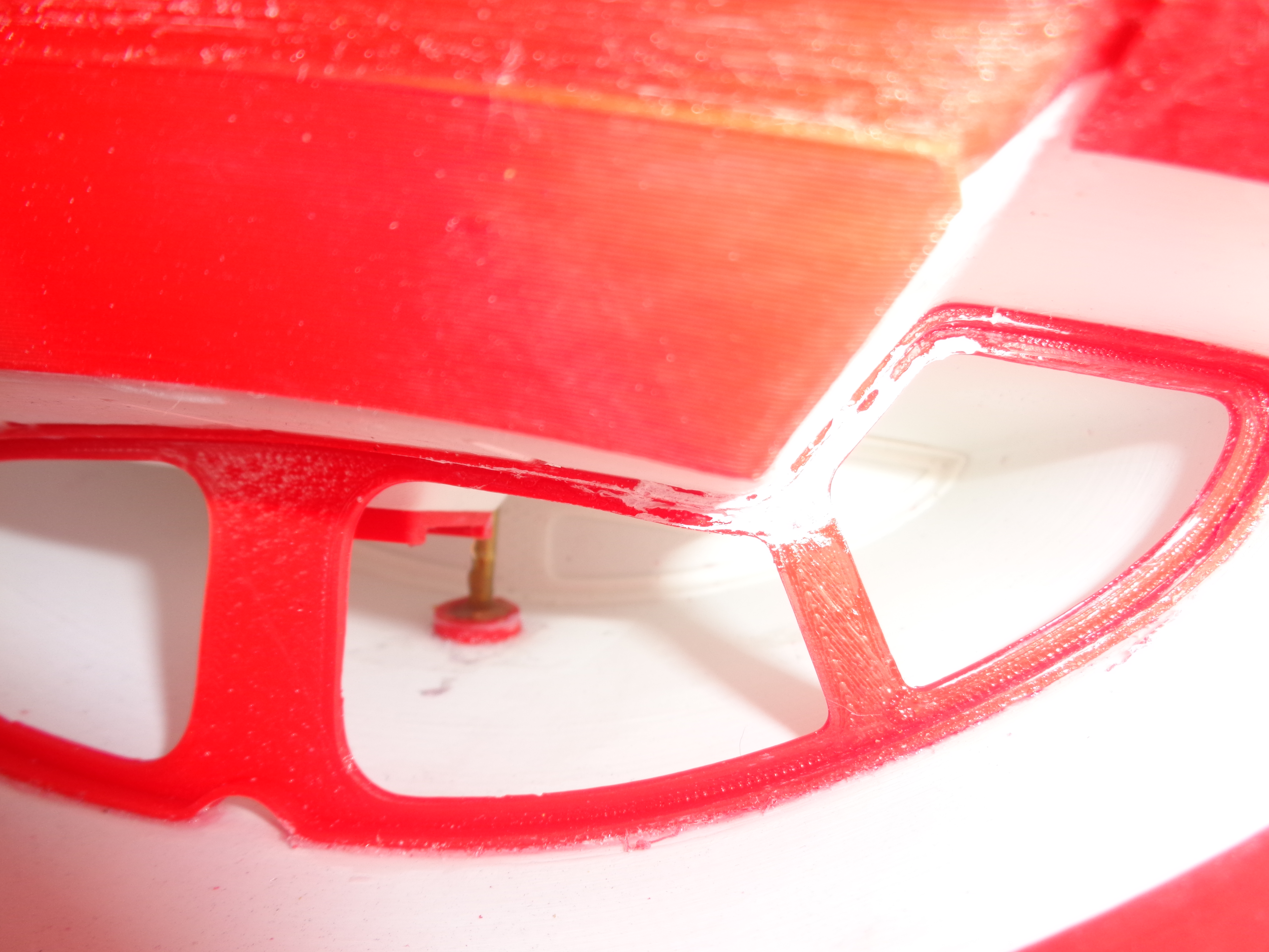

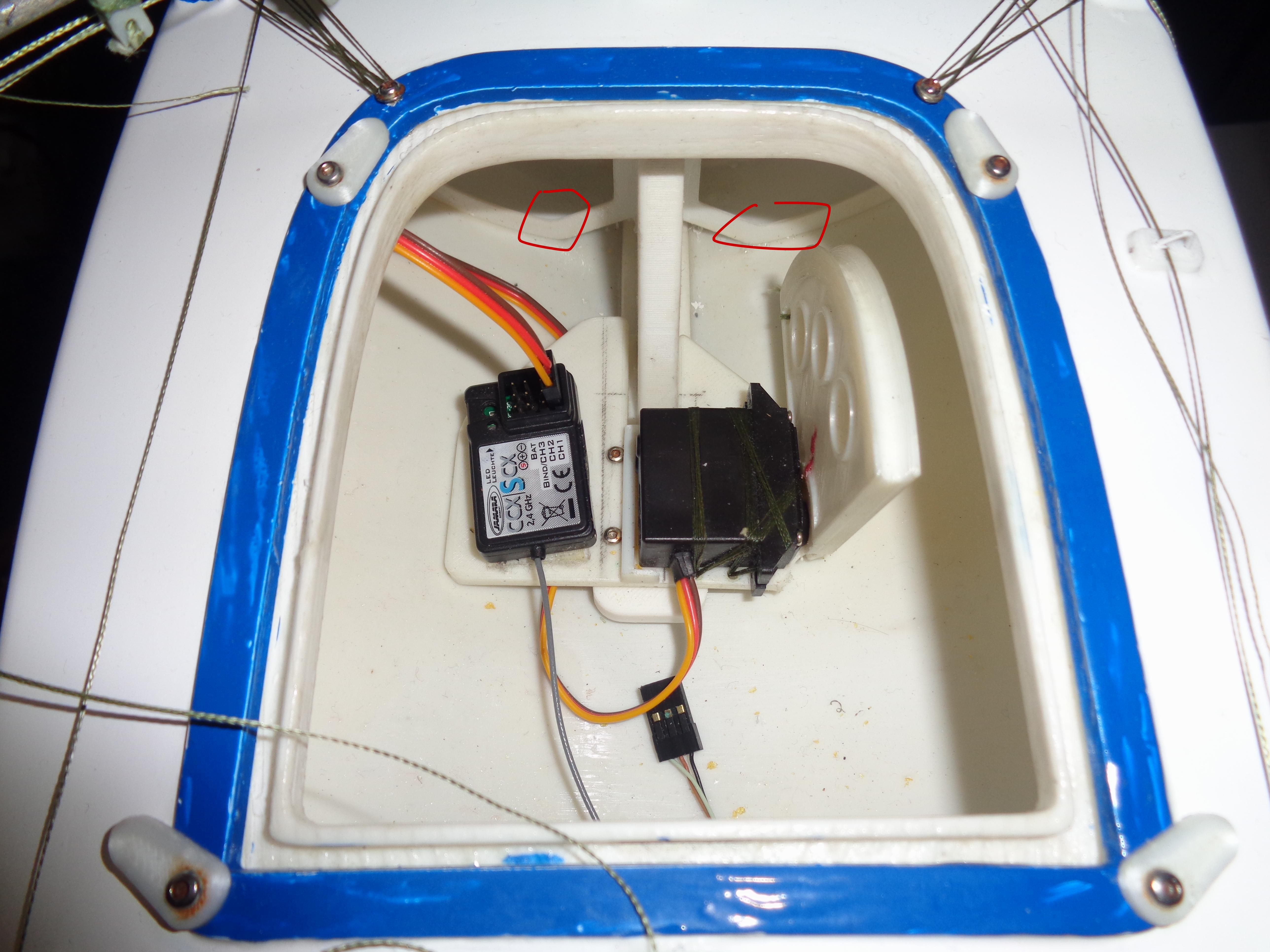

Auf diesem Bild ist der Ruderkocker und deren Verstärkung gut zu erkennen. Die Servoseinpassung und die Verstärkung
könnt Ihr auch sehen.

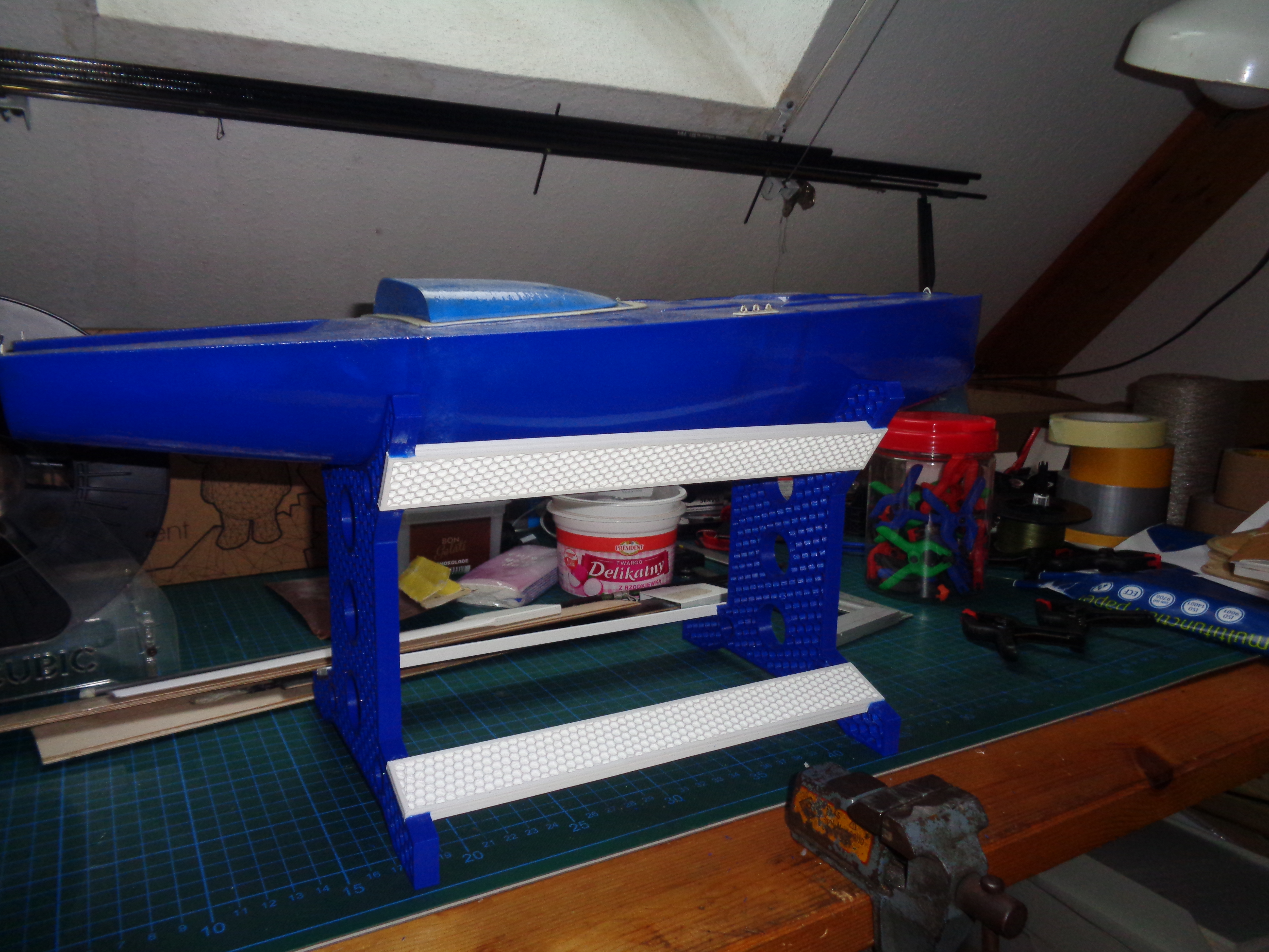

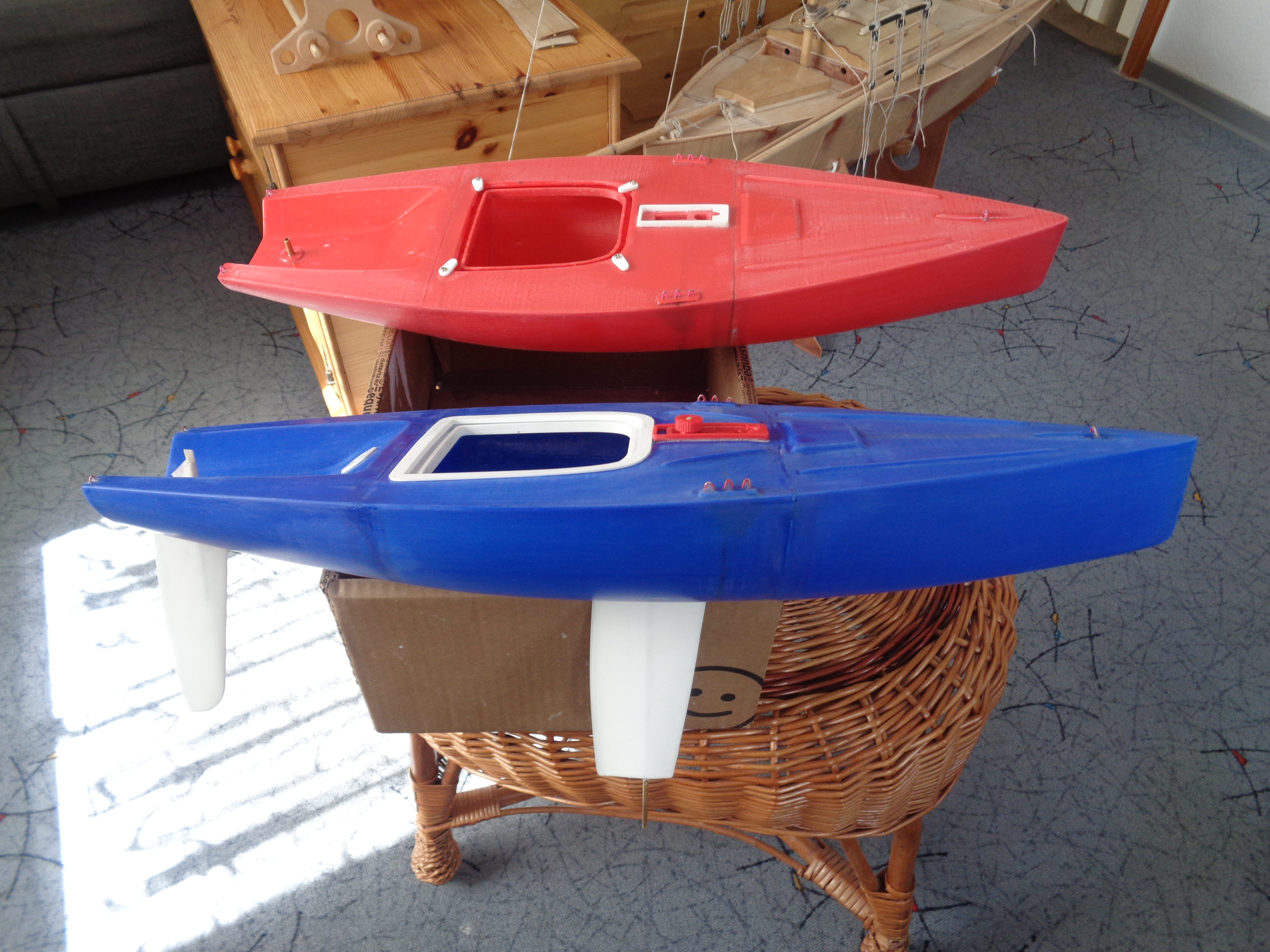

Bilder für die Inspiration:

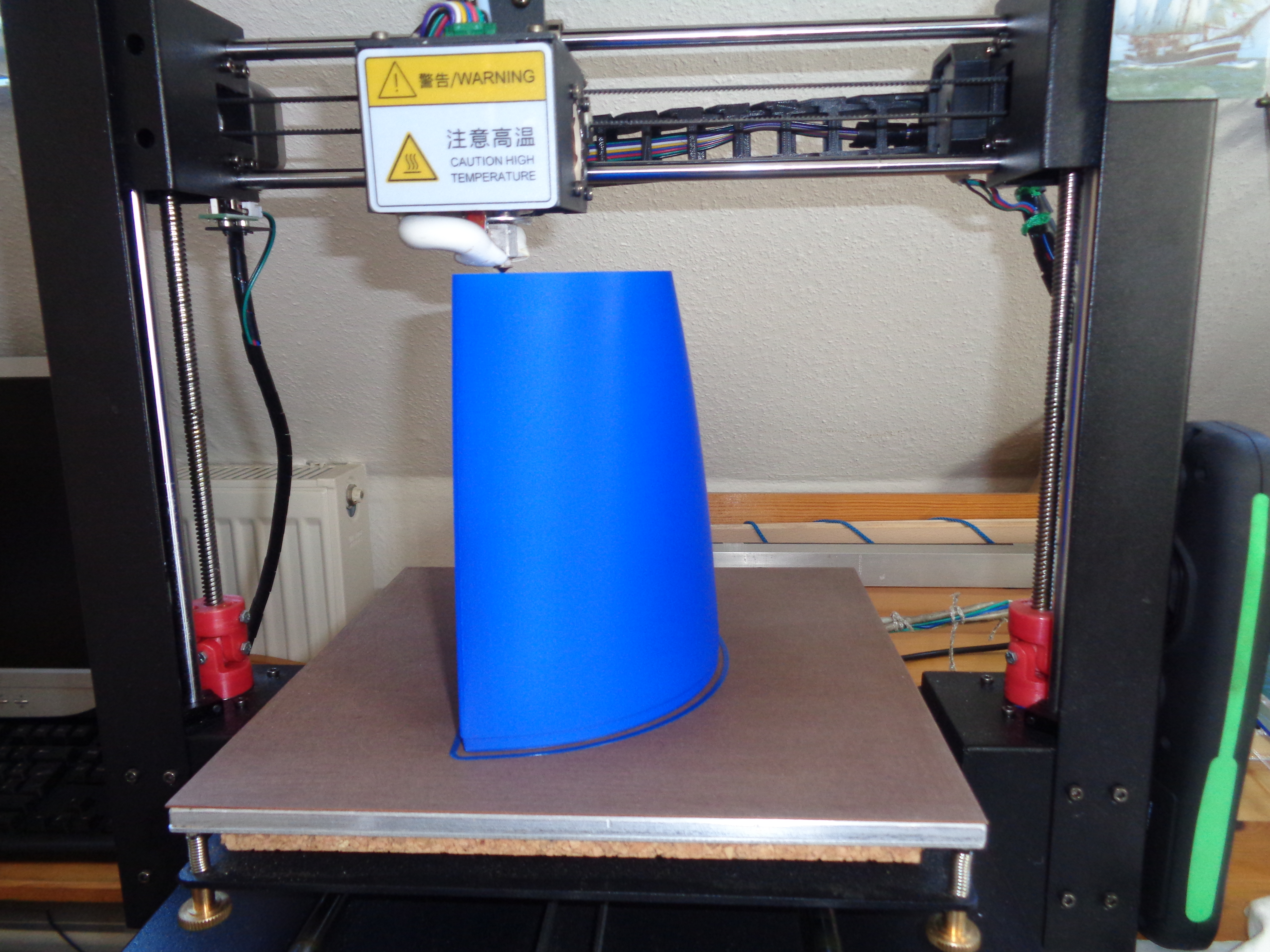

Der 3D-Drucker bei der Arbeit.
Bilder der 3D-Micro V
Zwei 3D_Micro.png (20.92 MiB) 7541 mal betrachtet
3D_Micro blau.png (18.16 MiB) 7541 mal betrachtet

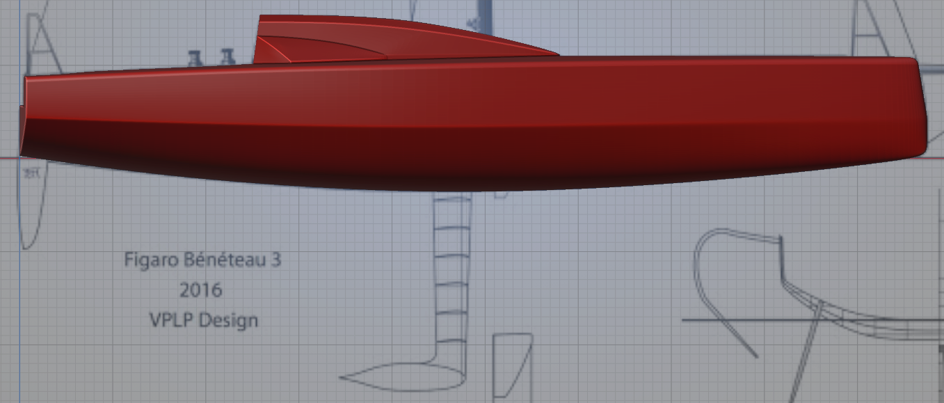

Ich baue im Moment an einem Projekt, der Figaro 3 von Beneteau. Das Besondere an diesem Boot. Ich habe die Figaro 3 im Original
bei mehreren Regatten gesegelt. Nun freue ich mich auf das RC-Segelboot. Ich habe noch sehr viel Ingenieursarbeit zu erledigen.
Bis ich sie auf das Wasser bekommte.
Bild-Quelle: Original Werft Beneteau
Figaro3 Beneteau.png (613.15 KiB) 7517 mal betrachtet

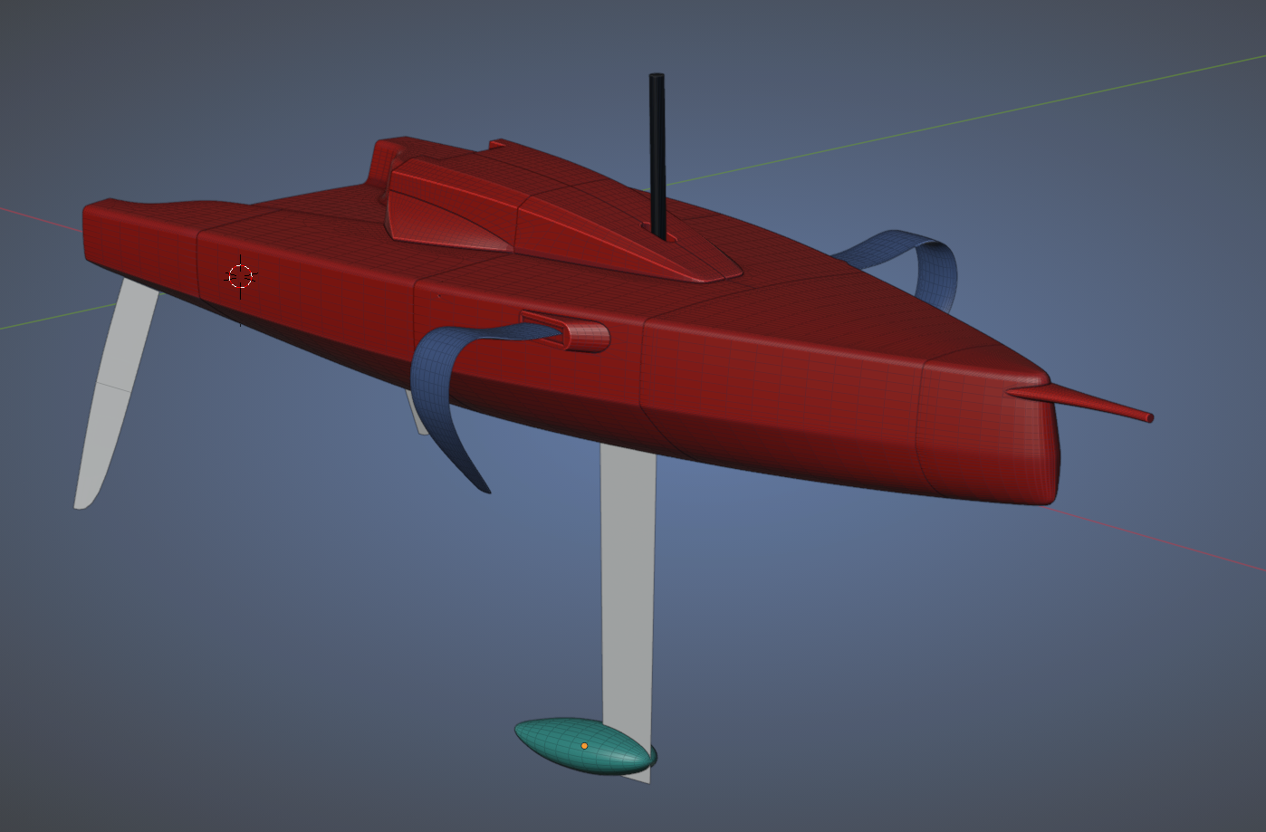

Das ist meine Umsetzung:
Figaro3 Perspektive.png (690.06 KiB) 7517 mal betrachtet
Figaro3 Seitenansicht.png (408.88 KiB) 7517 mal betrachtet

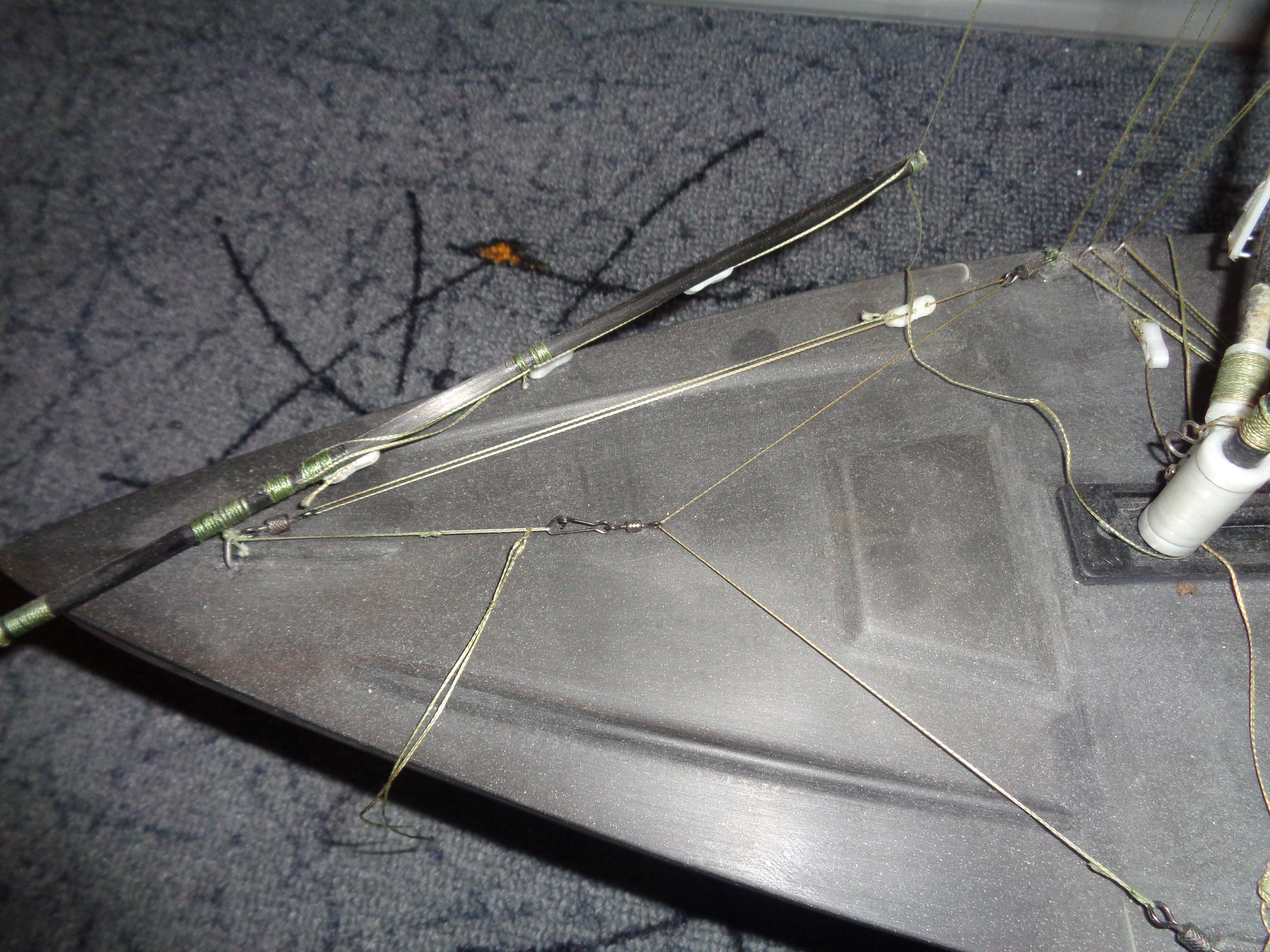

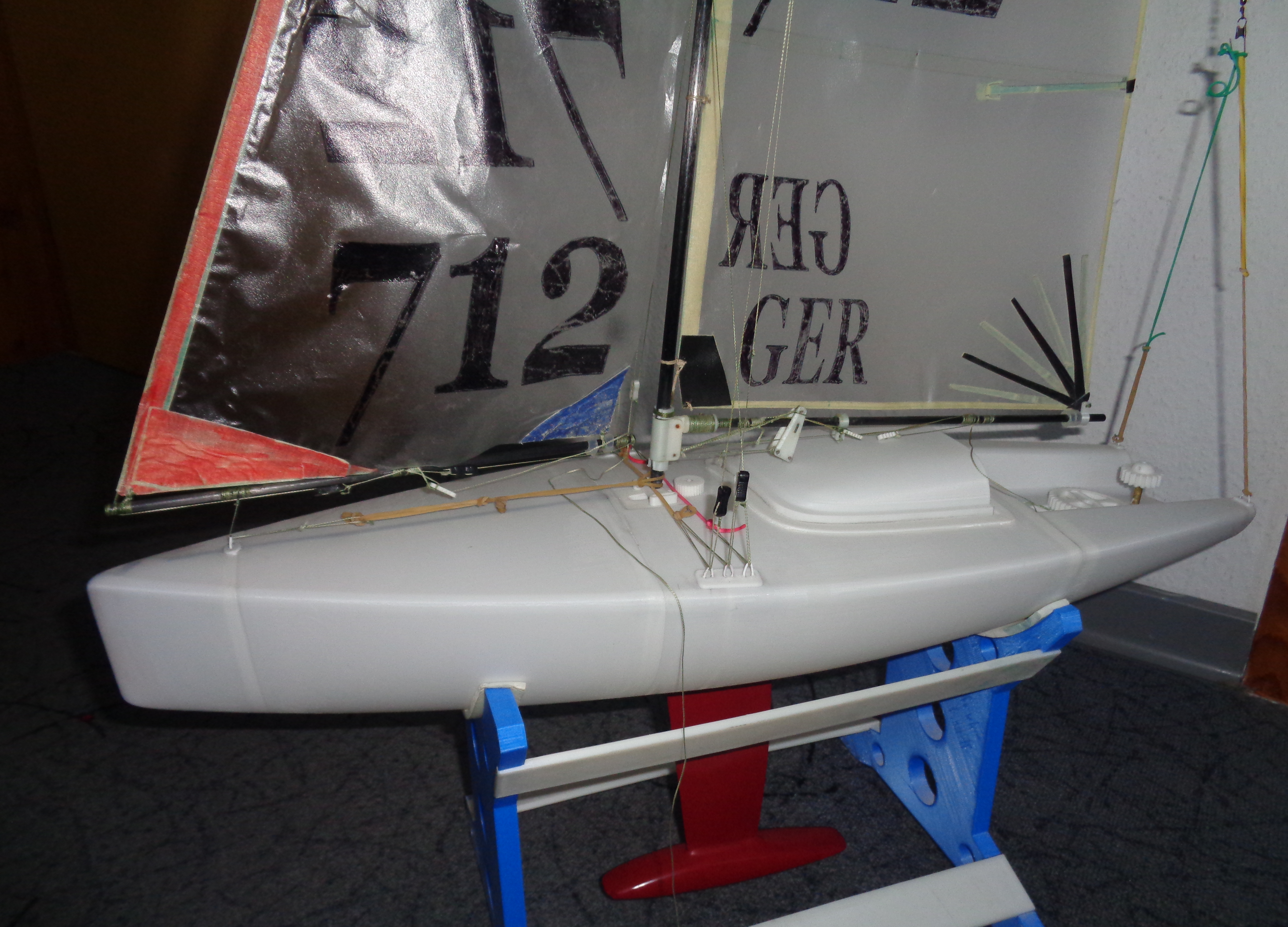

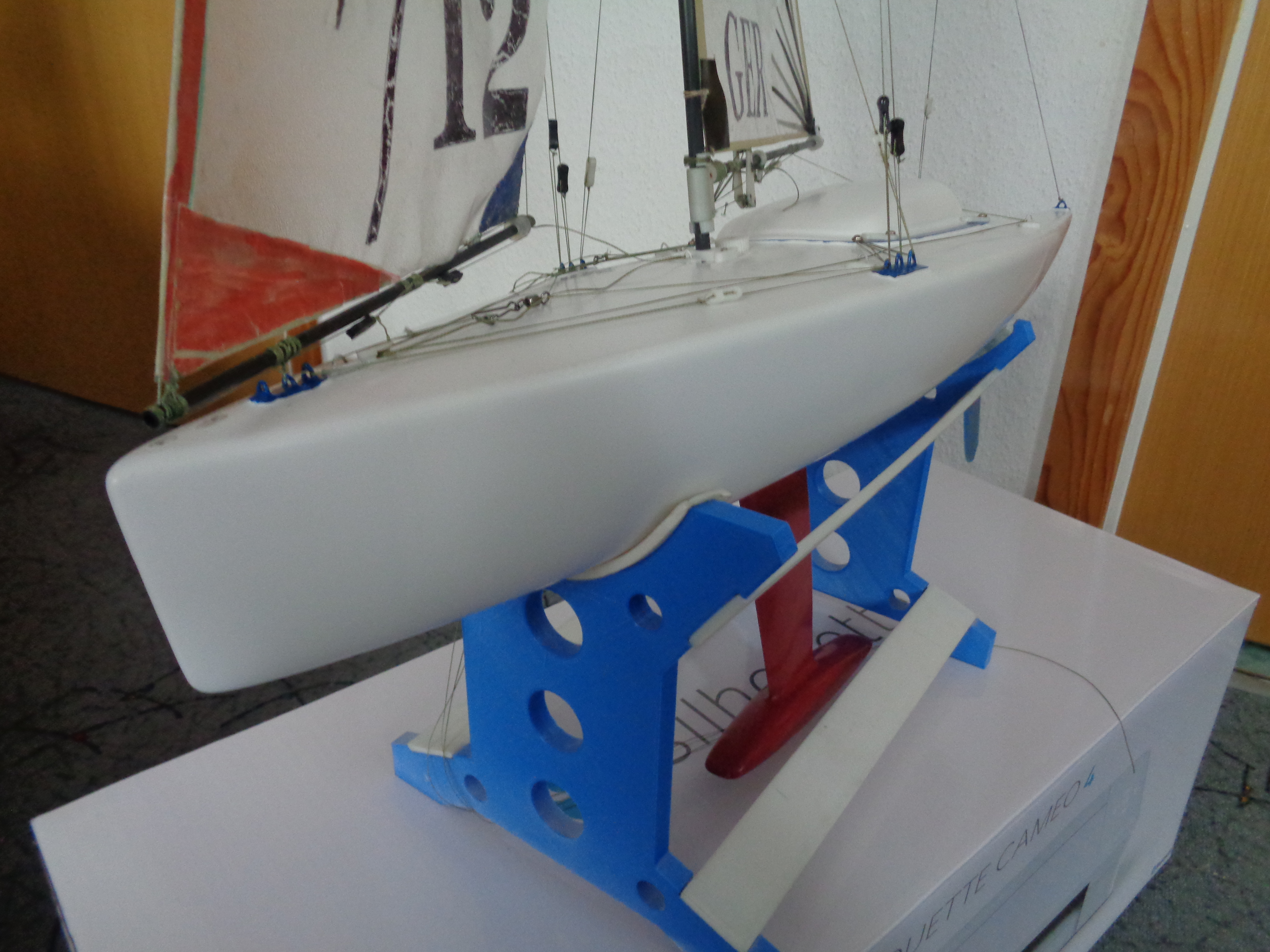

An Deck der 3D-Micro siehst Du viele Leinen. Im Wesentlichen sind das die Fock- und Großschot. Ich möchte eigentlich das Servos unterstützen.
Und zwar so....... Ein Gummi soll in Richtung Schot ->Fest mitziehen. So die Zugkraft des Segelservos mit unterstützen.
Und stelle ich das Servos in Richtung lose? Arbeitet das Servos gegen den Gummizug. Das ist OK. Denn in dieser Arbeitsrichtung drückt ja das
Segel und der Wind mit.
Es kommt auf die Weglänge des Gummis an. Ist der Zugweg zu kurz..... Wird der Gummi überlastet, leiert aus oder reist sogar.
Zu lang ist auch nicht gut. Probiere an dieser Stelle gerade herum. Darum, dieses "Wirre" Durcheinander an Deck.
So etwas Frist Zeit. Die man am Ende nicht sieht.
In meiner "Richtigen" 3D-Micro ist ein klassisches Stellsystem wie in der MM üblich Unterdeck verbaut.
Die Verbesserung kommt nach Deinem Vorbild........ Ich kann leider noch nichts zeigen.

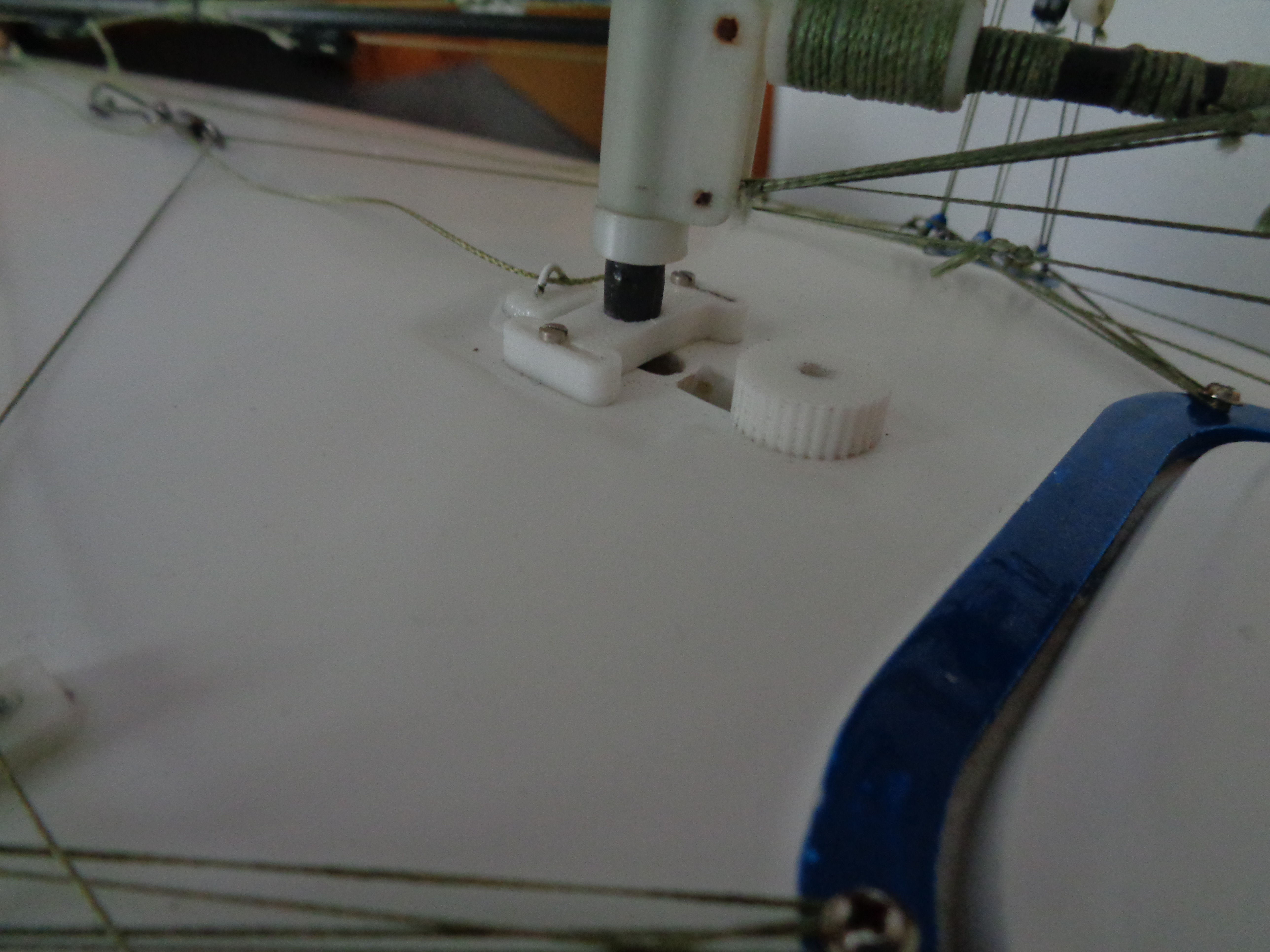

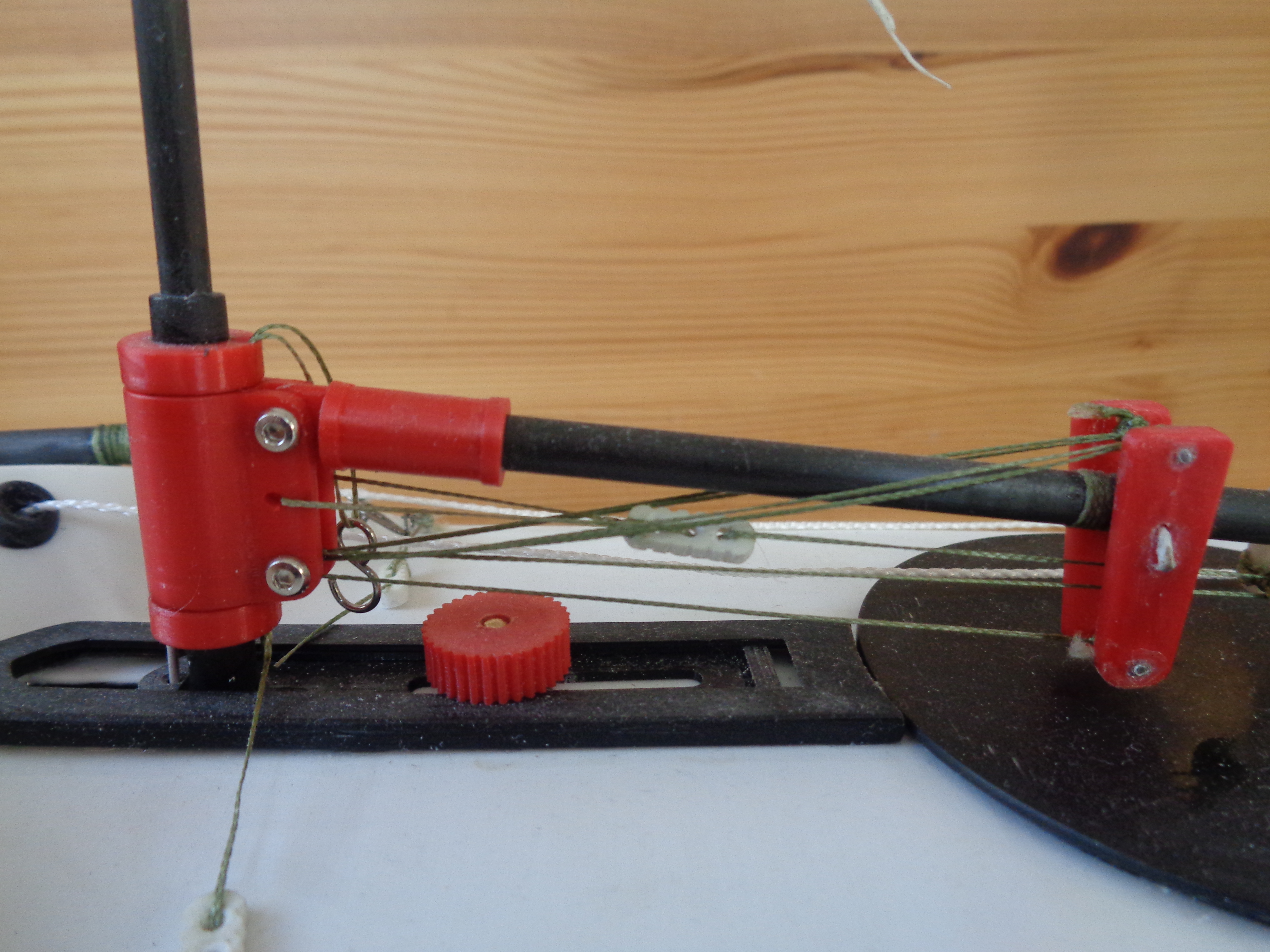

Eine Sache hätte ich noch. Die Vorstag-Spann-Vorrichtung.
Die habe ich auf vielen meiner RC-Segelboote verbaut. Und weicht von dem Üblichen System ab.
RG65 mit Classig-Rigg, IOM oder F5E, 10R, A-Klasse........ habe ich das im Einsatz.
Mir gefällt es so.

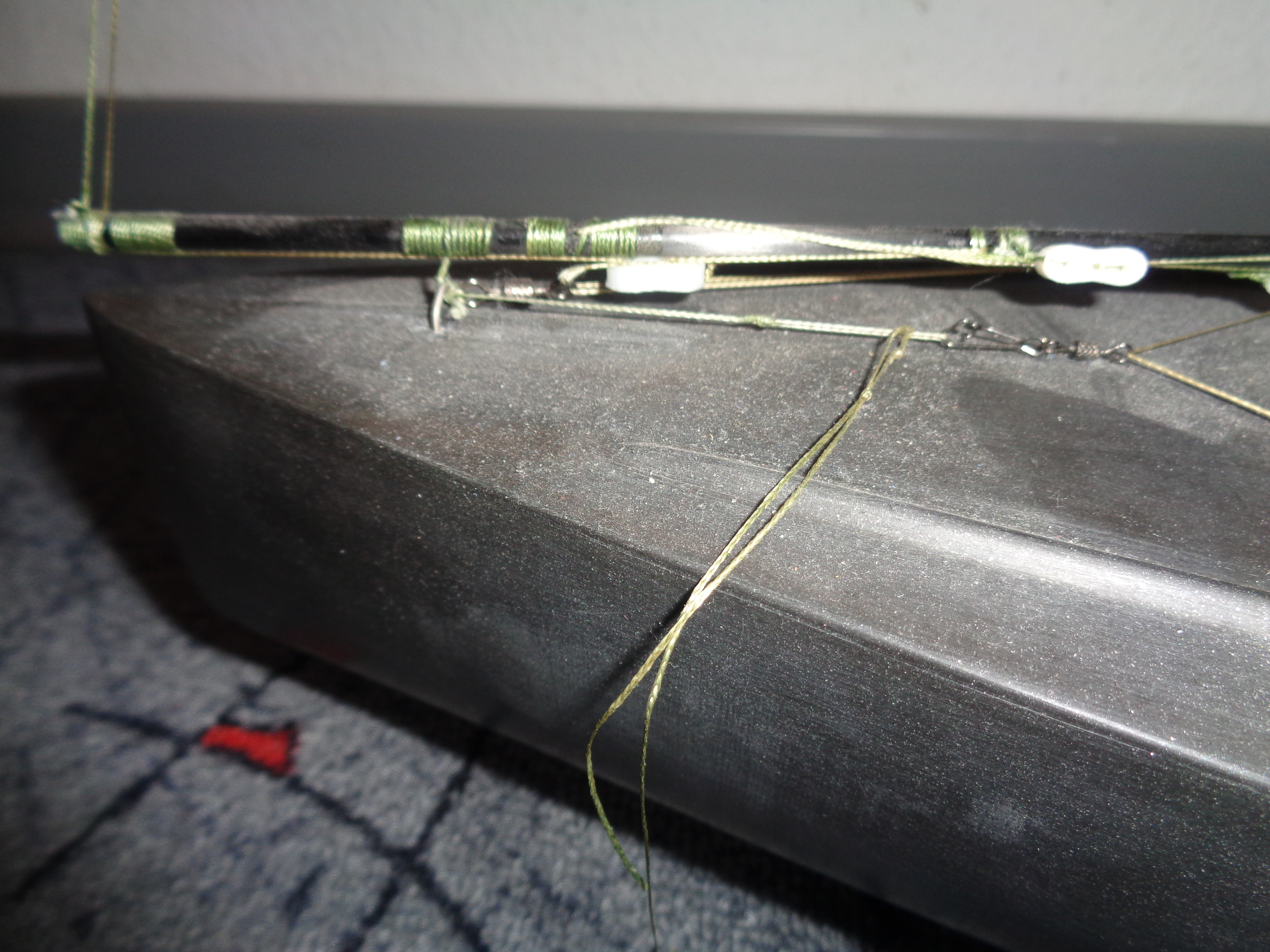

Ein Bild auf einer 3D-Micro V4.
Aufhängung vorstag.JPG (7.86 MiB) 7517 mal betrachtet
Auch mein Niederhalter hat sich auf vielen RC-Segelbooten als effektives System erwiesen. Das Montieren ist fummelig. Die Mühe lohnt in meinen Augen.
Das eigentliche Grundsystem stammt im Übrigen vom FinnDinghy.

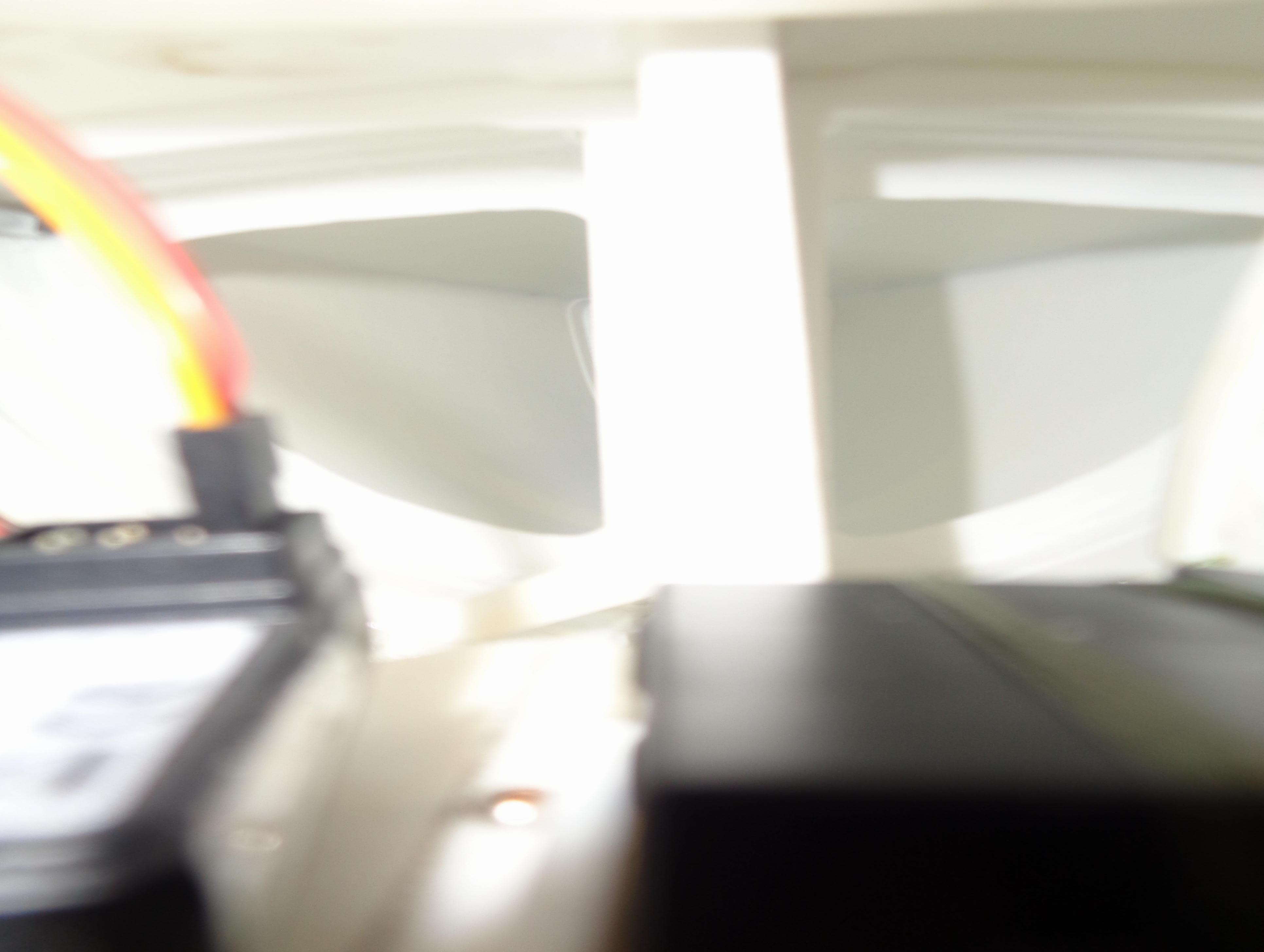

Ich möchte Euch noch Bilder aus dem Inneren der 3D-Micro zeigen. Die Bildqualität ist nicht so berauschend. Ihr könnt trotzdem etwas erkennen.

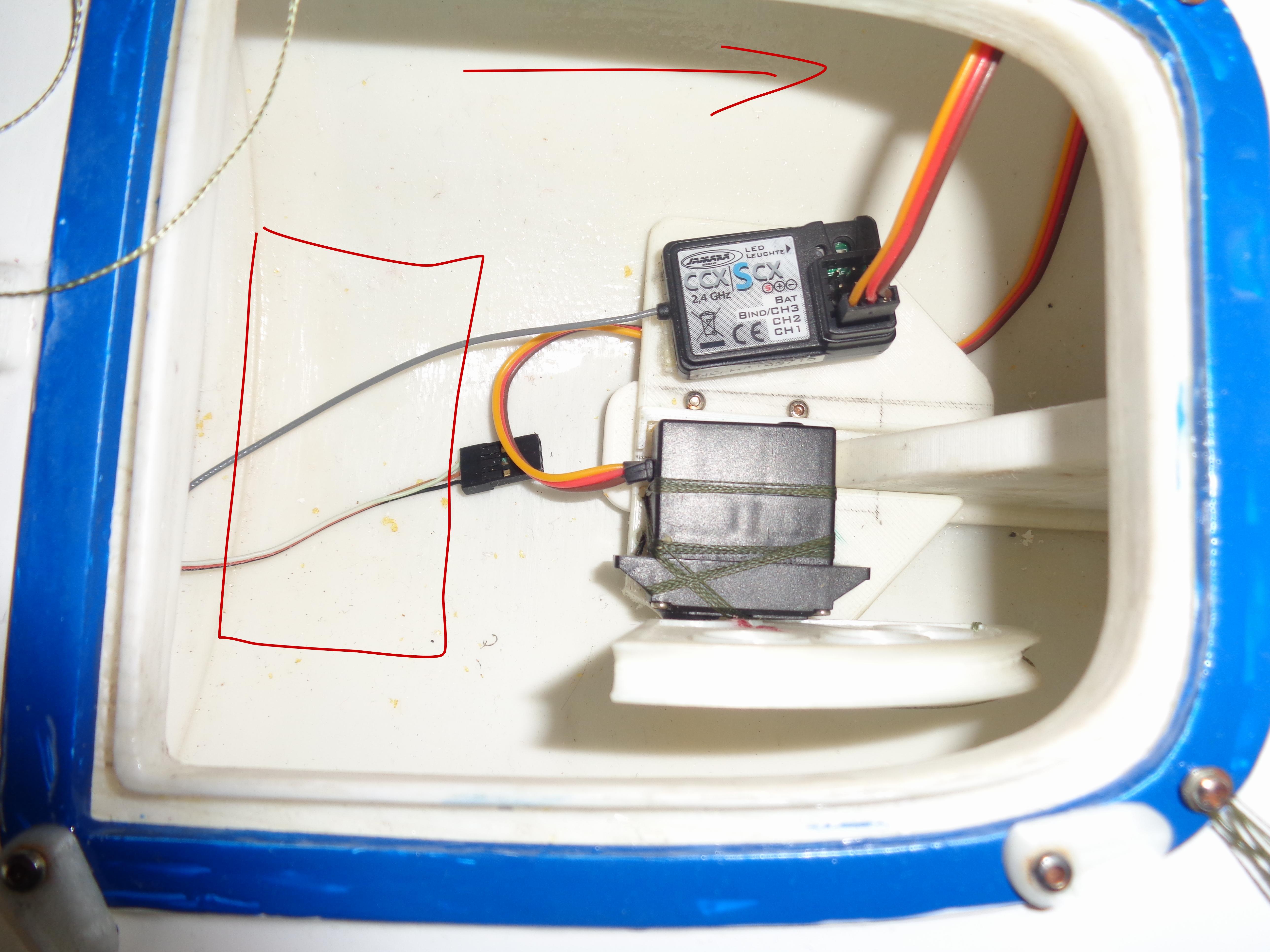

Das ist der Blick in den Luckenausschnitt. Von Achtern zum Bug. Ihr schaut den Schwertkasten auf den "Rücken". Markiert ist ein Spant. Der stützt den
Schwertkasten und fängt die Zugspannung der Wanten ab. Diesen Spant gibt es im Baukasten der MM nicht. Empfänger und Segelservos auf ihrer Trägerplatte.
An dem markierten Bereich wird der Akku untergebracht. Pfeil ist Richtung Bug.
Ein unscharfer Blick in Richtung Bug......... Der große Hauptspant vor dem Maststuhl mit seinem Ausschnitt ist gut zu erkennen.

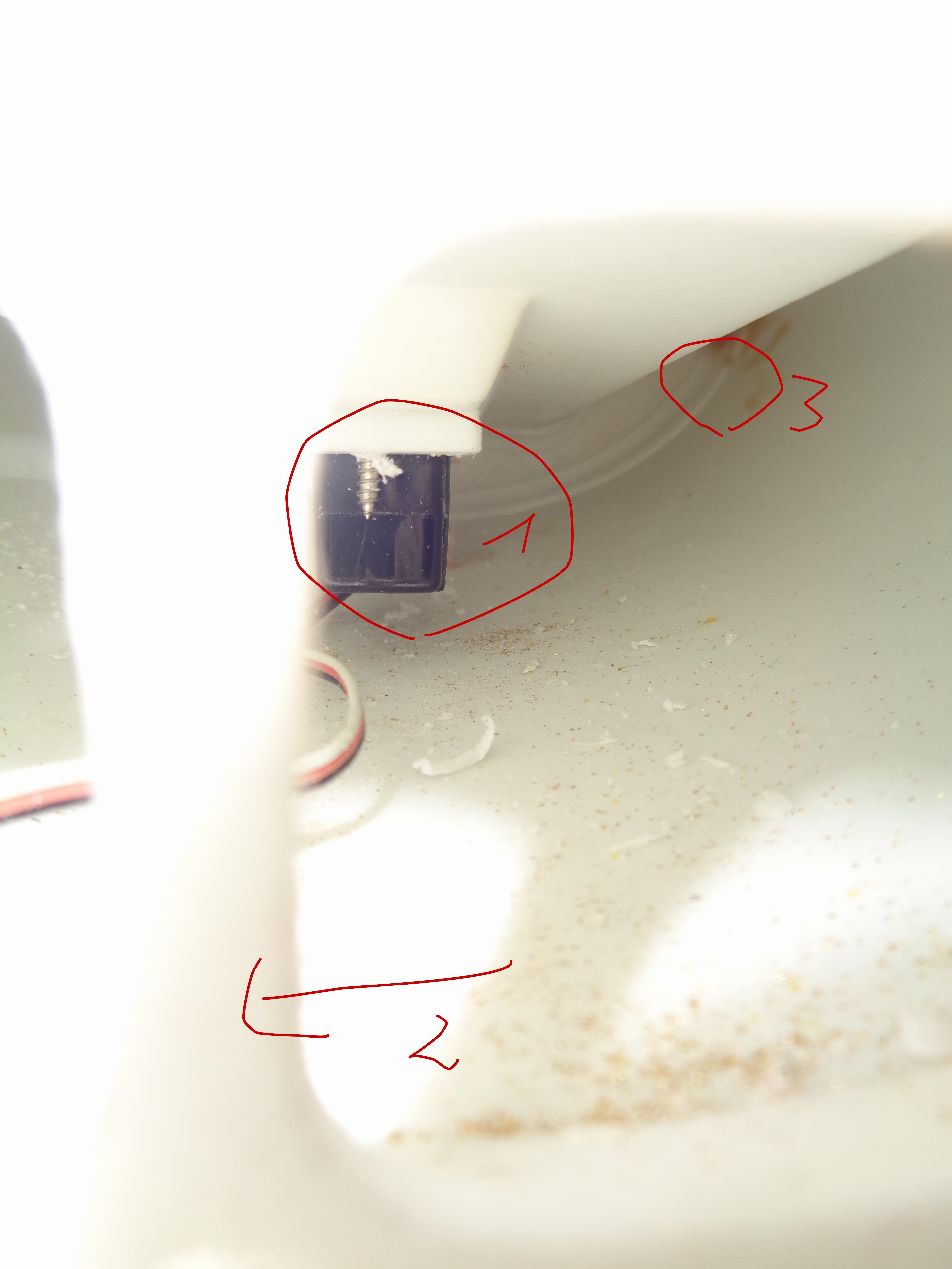

Das ist der Blick in das Achterschiff.
Mit Eins gekennzeichnet ist der Ruder-Servos. Zwei ist ein Spant, der gleichzeitig die Rückwand für die Plicht bildet.
Drei ist eine zusätzlich eingefügt Verstärkung für den Spiegel.
Kuddel
