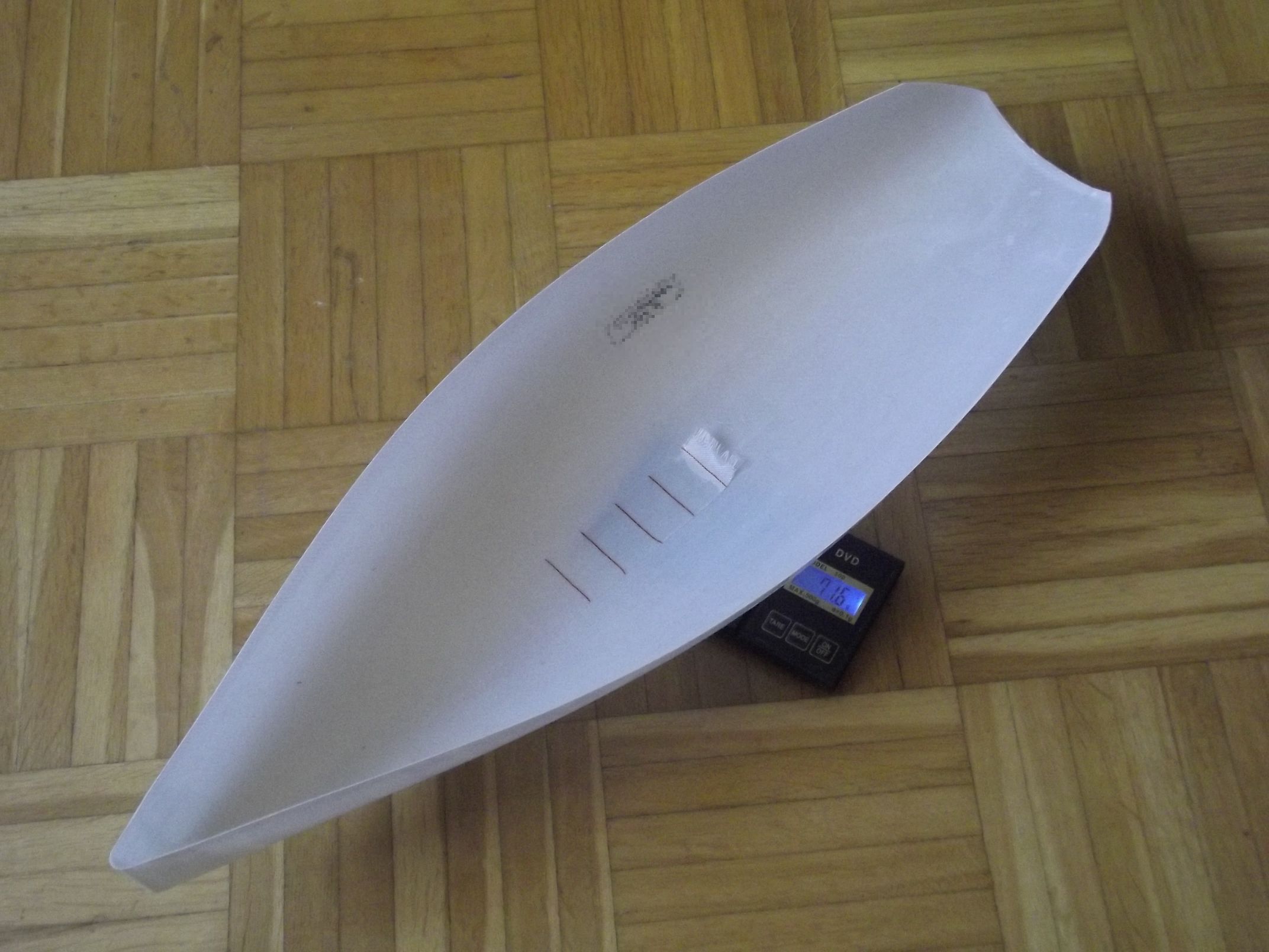

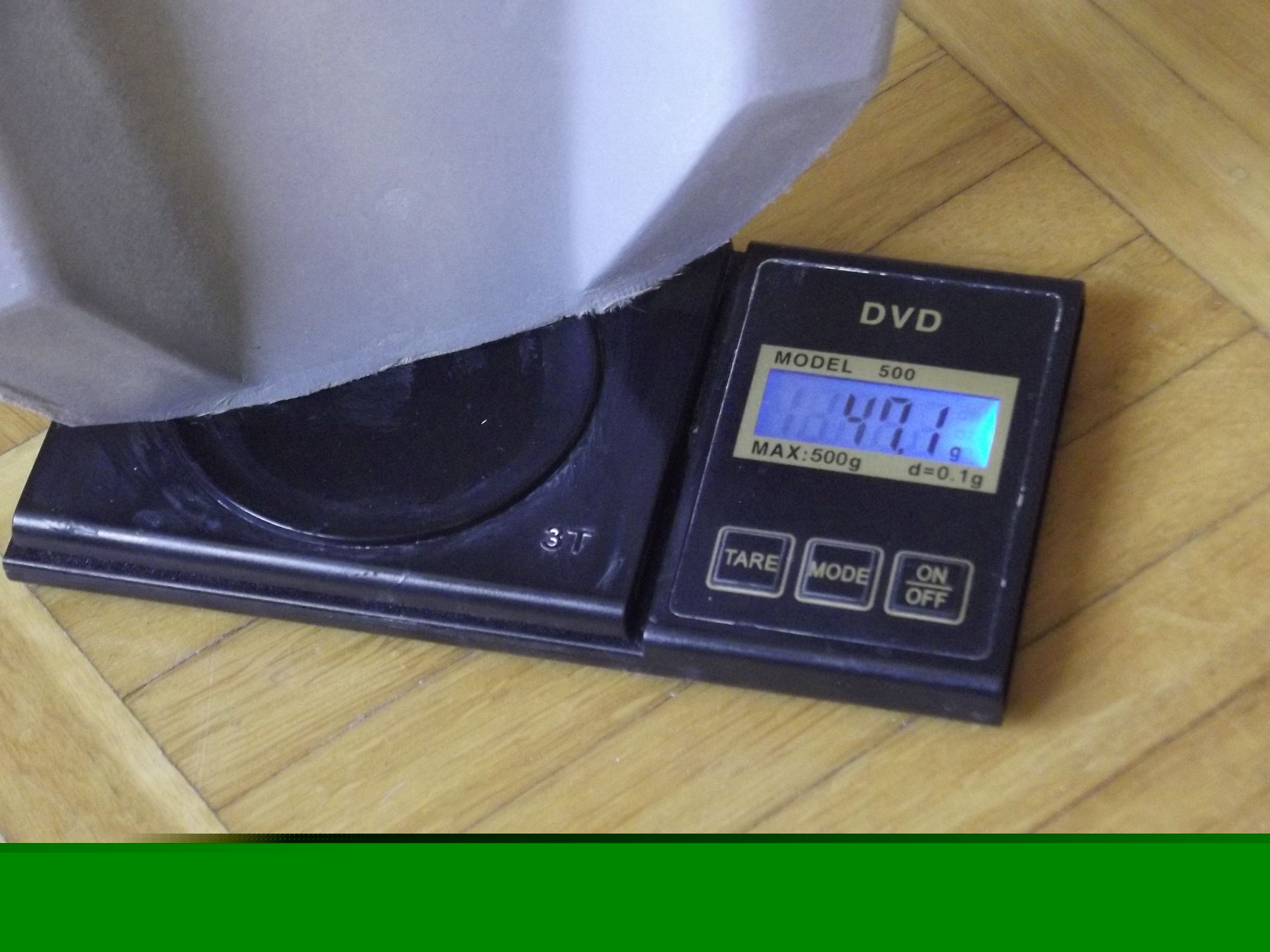

Ist zwar etwas off topic aber passt gerade...
Zum Tema GFK,
es gibt sie ja schon, die GFK – Boote.
Hier ein gut gebauter Rumpf auf der Waage, man kann da noch ein paar Gramm sparen wenn man im Vakuum baut, aber viel ist da nicht mehr drin.
Und hier das Deck dazu.
Um die beiden Teile zu verbinden muss da noch eine Kieferneckleiste und einiges an Kleber rein (nicht wie beim ABS nur etwas flüssigen Kunststoffkleber der zu 90% verdunstet).
Ein Foliendeck macht da auch keinen Sinn, die Haltbarkeit des dünnen GFK ist ausgeschnitten zu schwach / spröde / empfindlich.
GFK Rumpf 71,5g
ABS Rumpf 96,4g
GFK Deck 47,1g
ABS Deck 63,2
ABS Deck ausgeschnitten 40g plus 8g Folie = 48g also wie das GFK Deck
Summe GFK = 118,6g
Summe ABS = 159,6 g ohne Folie und 144,4g mit Folie
Differenzen 41g bzw. 25,8g
Der Zusammenbau des GFK Bootes ist wie oben schon erwähnt schwerer (in Gramms) und das GFK Boot benötigt auch noch eine Lackierung. Was da am Ende an Gewichtsersparnis übrig bleibt, kann sich jeder selbst ausrechnen.
Edit: Die Person die die Teile gefertigt hat, hat im Bereich GFK /CFk viel Erfahrung und die Teile sind nicht der erste Versuch, dass ist schon ziemlich ausgereift.
Edit 2: Der fertige GFK-Rumpf ohne RC wiegt 149g ohne Farbe mein Boot wiegt im gleichen Zustand 170g. Wenn das GFK-Boot lackiert ist bleiben keine 20g übrig.
