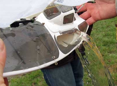

wie der Zufall will habe ich meine gute Pearl gegen einen neuen Bausatz der Carbon Edition (bis auf meine Segel und mein Rigg) getauscht und diesmal möchte ich die neue Pearl modifizieren. Innen wird alles an Verstärkungen weggelassen klar, aber was mich interessiert ist wie Thomas das mit der Folie und den ausschnitten gemacht hat. Gibt es da Schablonen für? Das sind so perfekt aus... Und dann ist die Frage welche Folie wurde genau genommen? Der Link zum Händler ist verwirrend da es dort sooooo viele Folien gibt... Hat jemand sein Deck so modifiziert und kann eventuell auch Fotos einstellen? Hier würde ich mich über Hilfe sehr freuen.

die Folie die ich bislang verwendet habe, heißt X-Film und ist eine selbstklebende PVC - (oder sowas in der Art) Folie, die man auch als D-C-Fix gemeinhin kennt. Hier halt transparent farbig, das gibts nur selten, gegenüber komplett farbig. Quellen sind soweit mir bekannt Fa. Modulor in Berlin (riesen Farbauswahl) und (bislang) RT-sails.
Die Folie ist relativ stabil, ist aber nicht starr: Bei Sonneneinstrahlung wellt sie sich gern mal etwas, bei sehr niedrigen Temperatur wird sie dagegen etwas hart/spröde und kann bei Belastung (Kollisionen) ggfs. einreissen (bei größeren Regattabooten wird daher eher stabileres selbstklebendes Segeltuch (Nummerntuch) verwendet. Das ist halt nicht transparent farbig zu bekommen). Ich denke, bei MM sind die "Rammkräfte" nicht so hoch - aber wenn man auch bei tiefen Frosttemps segelt, würde ich eher eine andere Abdeckung nehmen. Bei einigermaßen warmen Segelwetter ist es kein Problem, da ist sie sehr elastisch, bevor sie da reißt, beult sie recht viel weg. Aber es gibt Ausnahmen:
Gegen das gelegentliche Faltenbilden hilft Wärme, nämlich einfach nach dem Aufkleben und ab und zu einfach mal so zwischendurch die Folie durch Föhnen straffen. Sie zieht sich nicht so wie Bügelfolie aus dem Modellfliegerbereich zusammen, aber sie schrumpft durchaus um einiges.
Es gibt auch ein / zwei MMs mit Foliendeck, welches aus Oracover-Flugzeugfolie beklebt / bebügelt ist. Die Oracover ist eine dünne Polyesterfolie und stabiler, auch wenn sie dünner (leichter ist). Aufbringen aber mit viel (!) Wärme und Bügeleisen ist aber bei dem ABS m.E. nicht ganz ohne, denn das ist ja ein Thermoplast, wird also bei hoher Temp weich (eben zum Tiefziehen....). Es gibt aber auch selbstklebende Oracover Folien, ob die Klebekräfte ausreichen weiß ich jedoch nicht. War m.E. ursprünglich für Verzierungen gedacht, es bekleben manche aber auch komplette Tragflächen damit und es fliegt nicht davon (von der Fläche beim Fliegen...)
