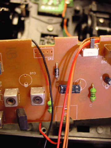

falls ihr einen Sender habt  Wink , der sich mit einem Ladegerät, welches zwischendurch auch mal den Strom mißt, nicht laden läßt, kann man meist unkompliziert für Abhilfe sorgen.
Schuld daran ist zumeist eine in den Akkuanschluß eingelötete Diode, die den Stromfluß ausschließlich in einer Richtung zuläßt. Man kann zwar Strom hineinladen, aber leider nicht messen und deshalb streiken die etwas besseren Ladegeräte bei solchen Senderladesteckern.

Hier kann man die Diode erkennen, nämlich das kleine Bauteil, was parallel zwischen dem roten und dem schwarzen Kabel liegt:

Moin Ralph,
was hast du denn für ein Ladegerät ?
Ich meine das mein robbe Power Peak Ultimate das auch ohne streiken so macht, obwohl in meiner MC14 diese Diode eingebaut ist....   Schulter

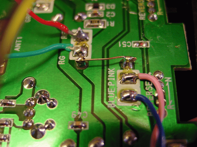

Auf der Rückseite der Platine schauen dann die Anschlußdrähte der Diode durch, wenn man sie dort überbrückt, funzt auch das Ladegerät wieder.

Uuuups, ich hoffe die Bilder sind nicht zu groß geworden  Rolleyes
Hi Sören, ich habe einen ORBIT Lader und lade normalerweise im Reflex-Modus. Den stört so ne Diode jedenfalls, aber jetzt nicht mehr  Wink
