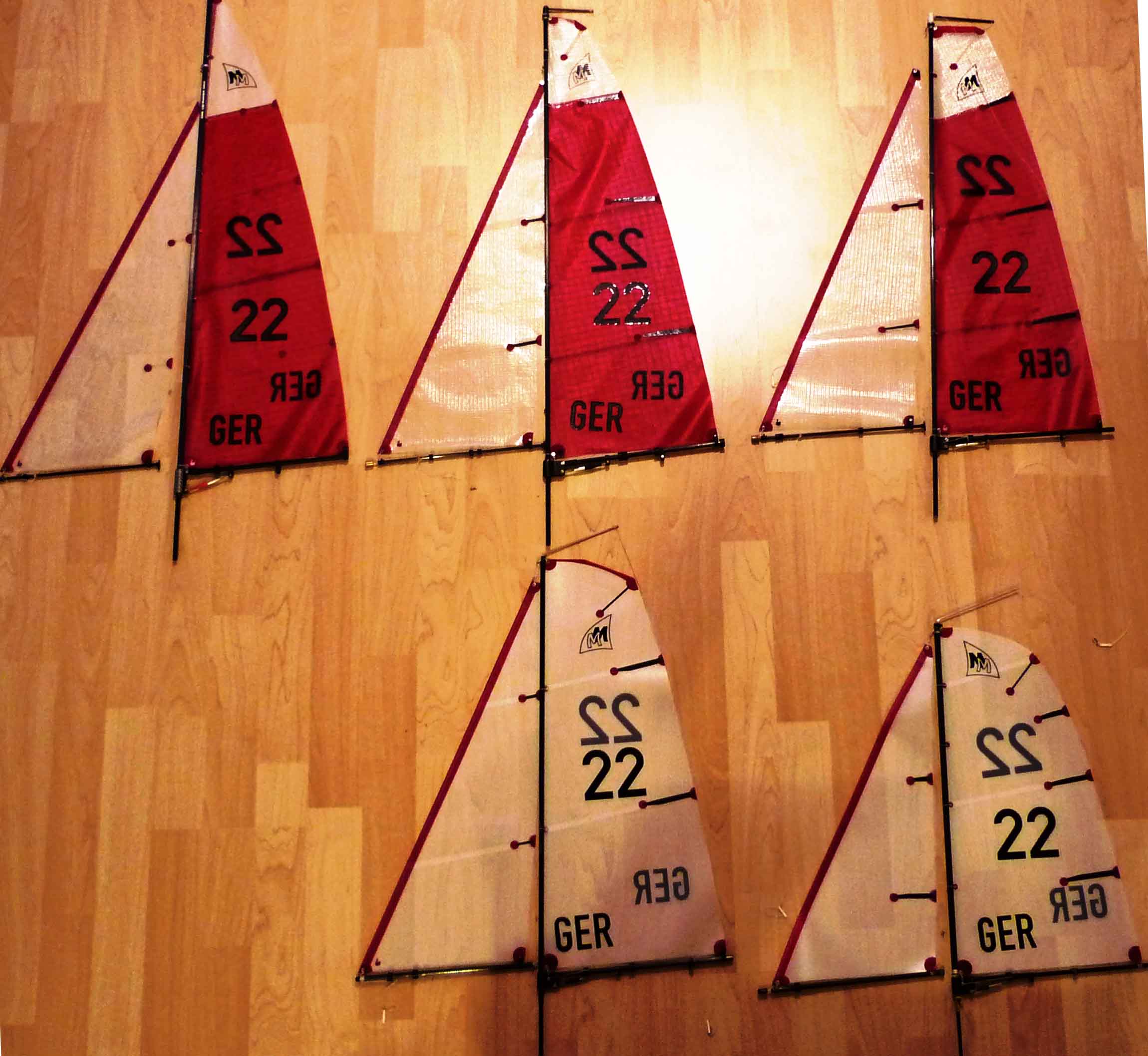

Zum erstenmal habe ich die ganz Dicke Folie (so 50 my) benutz, geht gar nicht schlecht und für Starkwindsegel vertretbar, vor allem aber ist das bei den doch ziemlich stark ausgestellten Tops ganz praktisch. Ein Versuch mit meiner üblichen Bauweise aus Icarex und Folie nur im Top war leider nicht erfolgreich...
dann habe ich beim Basteln auch ein bischen Philosophiert, ich musste ja alle meine konischen Masten rausschmeissen...ich hab mich bewusst gegen 2PT Skyshark entschieden weil zu weich und lieber 6mm Excel genommen. Ich könnte hinterher zwar wieder auf die alten Masten zurückbauen aber das ist mir zuviel gefummel.
Bei MMi ist das mit den weichen Masten und weichen Topauslegern glaube ich gar nicht so ein problem, die Riggs werden wegen des kleinen Kielgewichtes deutlich weniger Belastet bzw. wenn die Riggspannung am Anschlag ist wird sowieso aufs nächst kleinere Rigg gewechselt.

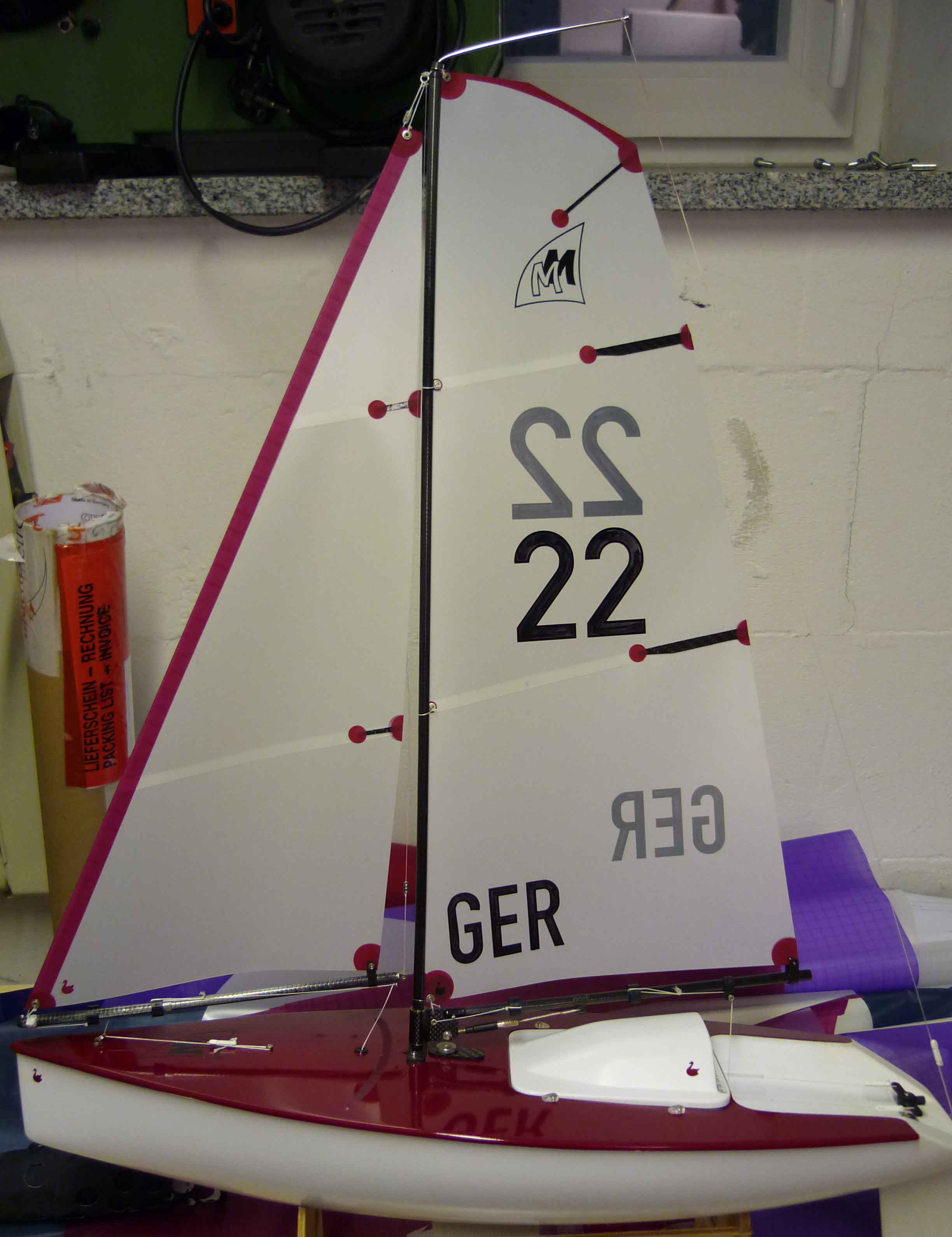

Mission accomplished.

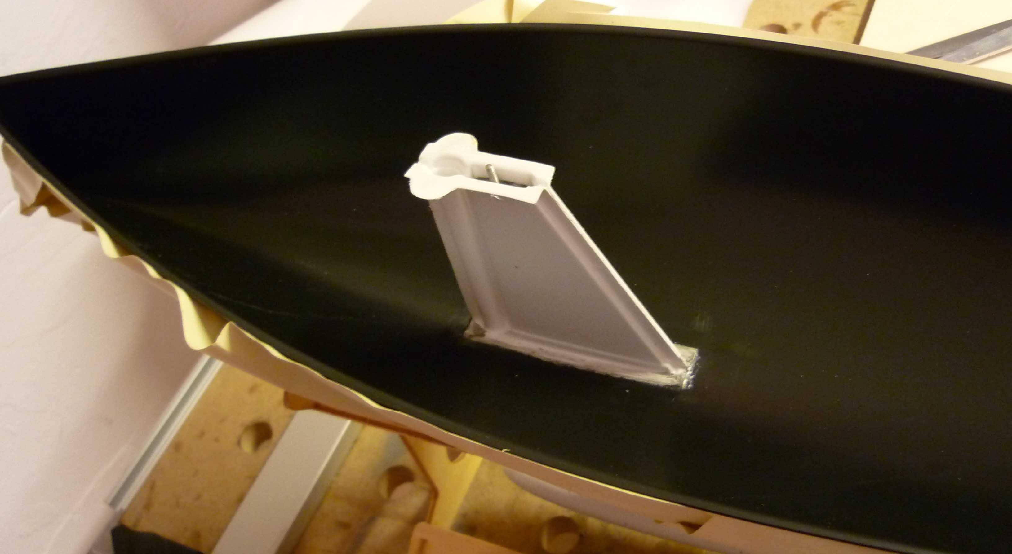

Boot mit A Rigg, 50g Akku und 30g Zusatzblei am Kielkasten 860g
Kiel 419 g (wartet noch auf 1-2 Lackschichten, ist aber schonmal verwendungsfähig).
jetzt muss ich mir nur noch überlegen wie ich den ganzen Kram heil ans Wasser kriege....
| 13.08.2011 18:10 |

das sieht doch gut aus.
Leider kann man auf deiner Aufnahme nicht so viele Details über die verschiedenen Beschläge erkennen ...
Zum Transport würde ich nach verschiedenen Versuchen mit großen Kartonmappen (ursprünglich für Zeichnungen) und ähnlichen Konstruktionen aus Styrodur inzwischen den Kasten von DG Voiles (Kauf oder Nachbau) empfehlen. Gibt einen ähnlichen Bauvorschlag ja auch auf der MM Seite.

der erste Test A Rigg mit Boot ist heute sehr gut gelaufen. Insofern muss ich das A- und das B Rigg auch nicht mehr testen, das sind ja meine Segel die ich auf meinem "normalen" Boot fahre, nur eben mit neuem Mast. Nur deswegen gibts auch ein A- Rigg, damit bin ich ja normalerweise unterwegs, ich denke bei MMi kann man drauf verzichten. Ich nehms aber trotzdem mit weils eben da war und vielleicht ists ja die MEGAgeheimwaffe:
Testen muss ich also nur das C und D Rigg, ich hoffe da mal noch auf kräftig Wind in den nächsten Wochen.

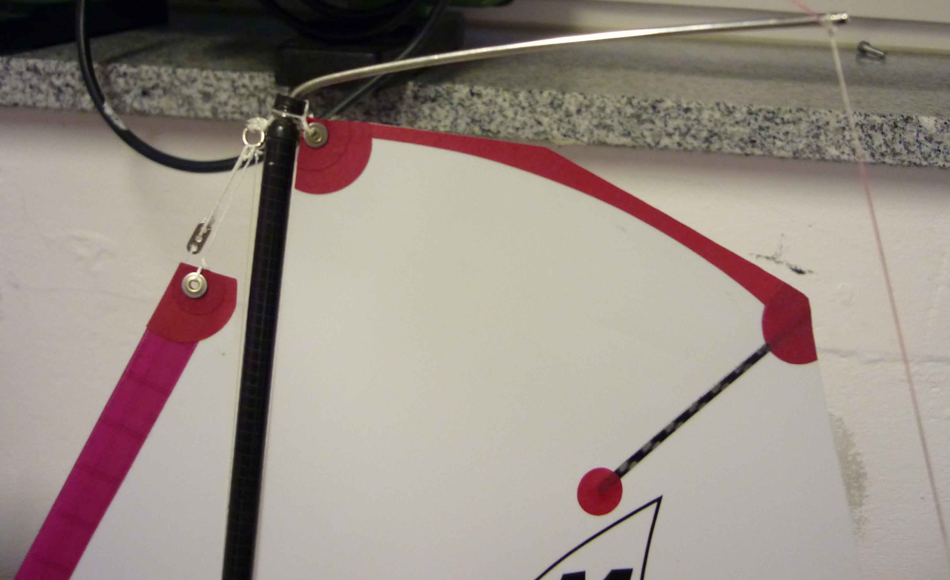

Die Beschläge sind ein wahres Sammelsurium, teils weil ich vorhandene Teile weiter verwendet habe, teils aus Lust und Laune mal so und mal so gemacht.
A Rigg ist "Standard" 5 min Baum und Topbeschlag (genau wie hier: http://www.mm-sailing.de/forum/showthrea...7#pid37727).
A- und B Rigg haben selbstgebaute Top und Baumbeschläge (wie in diesem Post: http://www.mm-sailing.de/forum/showthrea...6#pid41686)
Und für C und D Rigg habe ich noch vorhandene Tushingham Bäume benutzt und nur neue (längere) Topausleger aus Fahrradspeiche gebogen.
Ich kann aber gerne falls gewünscht noch Detailphotos machen, musst nur sagen wovon.
Gruß Roland

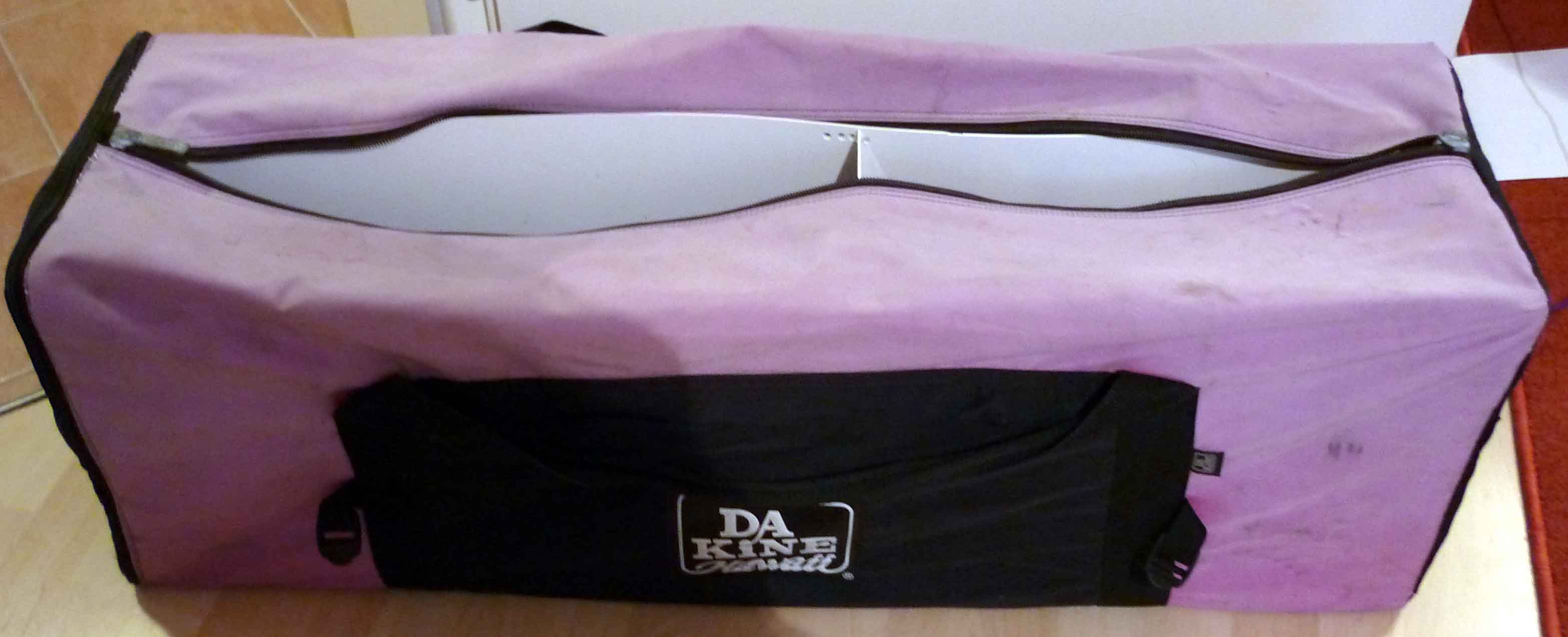

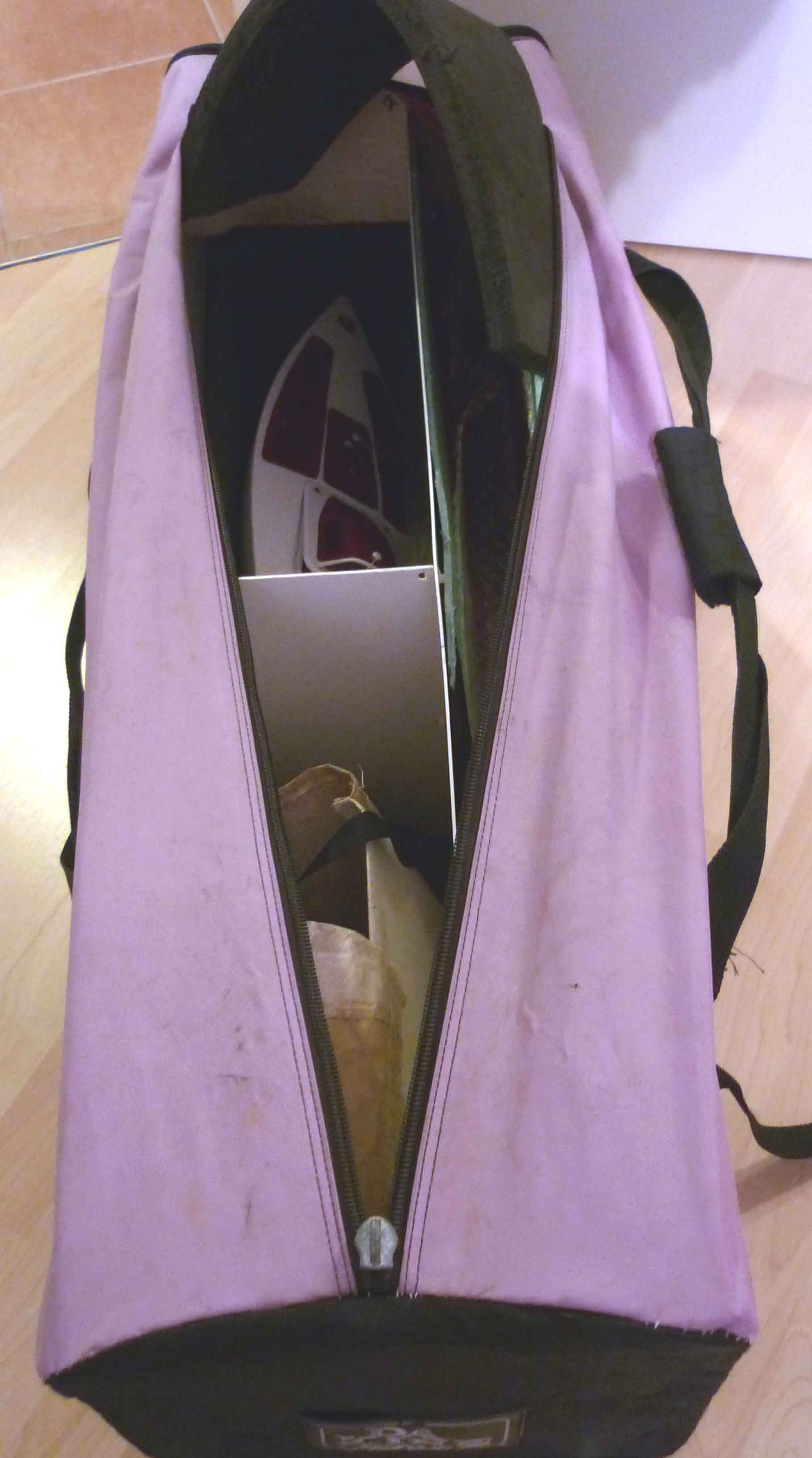

So ich versteck Zwecks schlechterer Übersicht mal wieder was in diesem Thread, keine Lust nen eigene dafür aufzumachen.
Geplant war das schon lange, jetzt anlsääslich der EM hab ich meine Variante für nen MM Transportkoffer mal umgesetzt.
Tasche ist ein altes Sailbag von Surfen, gekürzt und die Enden wieder angenäht. Der Rest sind alles Reset die irgendwie im Keller rumlagen.
Einsatz ist aus ABS, an den Stirnseiten Sperrholz. alles ganz einfach mit Kabelbindern zusammengebunden.
Das gibt der Tasche genug Steifigkeit. Die Riggs liegen zusätzlich noch in einer Mappe mit Luftpolsterfolie, der Bootplatz ist mit Schaumstoff (son festes Zeug, war mal zum Innenausbau vom VW Bus als Isolierung verwendet worden) ausgekleidet.
So passt ein Boot, Fernsteurung Riggs, und was man sonst noch so für einen Segeltag braucht in eine Tasche, gerade für Reviere wo man ein Stück laufen muss find ich das ganz praktisch.
Insgesamt nicht unbedingt schön aber praktisch und für ne Resteverwertung ganz OK.
