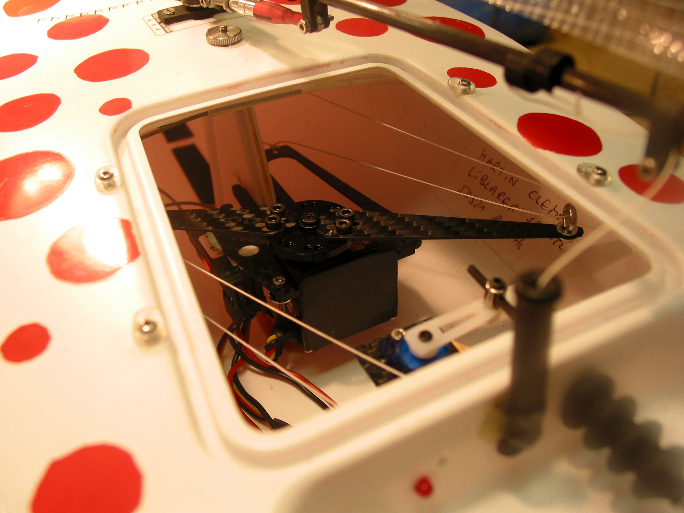

So, hier noch schnell das Foto mit der eingebauten RC-Platine.
Ist nach meiner Meinung eine prima minimalistische und technisch trotzdem bestens funktionierende Lösung. Jetzt muss ich nur noch die Schotschnur auf die besagte dünne Variante wechseln.
Ist schön leicht noch dazu, kann dann alles in den Kiel.
Der Gewichtsvorteil der Ösen gegenüber den Blöcken beläuft sich übrigens auf insgesamt sagenhafte 2,5 Gramm
