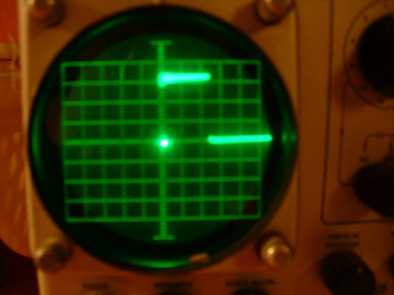

Ja, das Signal ist mit nem Ossi gemesen, ein uraltes Tektronix  Röhrenoszilloscop; und die Akkuspannung mit enem Multi.
Die Kurve habe ich an einem freien Port am Empfänger gemessen.
Ich Mach demnächst noch mal einen Versuchsaufbau, und schicke dir dann ein Bild der Kurve.

Hallo Nochmal,
Ich hab mich geirrt, die Akkuspannung bricht zusamme, aber bei einem Strom von 300mA zusammen !
allerdings liegt das signal laut meinem ossi bei normaler funktion bei 3,2 V ( bild hat 1V je einheit)
Torsten
06.03.2007 21:22

Hallo Torsten,
Empfänger habe einen Spannungsregler für die interne Elektronik eingebaut. Daher könnte es normal sein mit den 3,2 V Signalspannung.
Ich messe es auch mal, kann aber ein paar Tage dauern.
Du hast geschrieben dass die Akkuspannung doch zusammenbricht, wie stark?

Hallo Andi
Ich hab den Bösewicht gefunden.
Der Batteriehalter ist schrott; alles genietet 789
Wo sonst bleibt denn die Spannung bei 300mA als an den Nieten
Danke, daß du mich nochmal zum nachmessen gebracht hast.
Jetzt kann ich bei "mamawind" auch mit 4,8 V aufs Wasser.
Torsten
