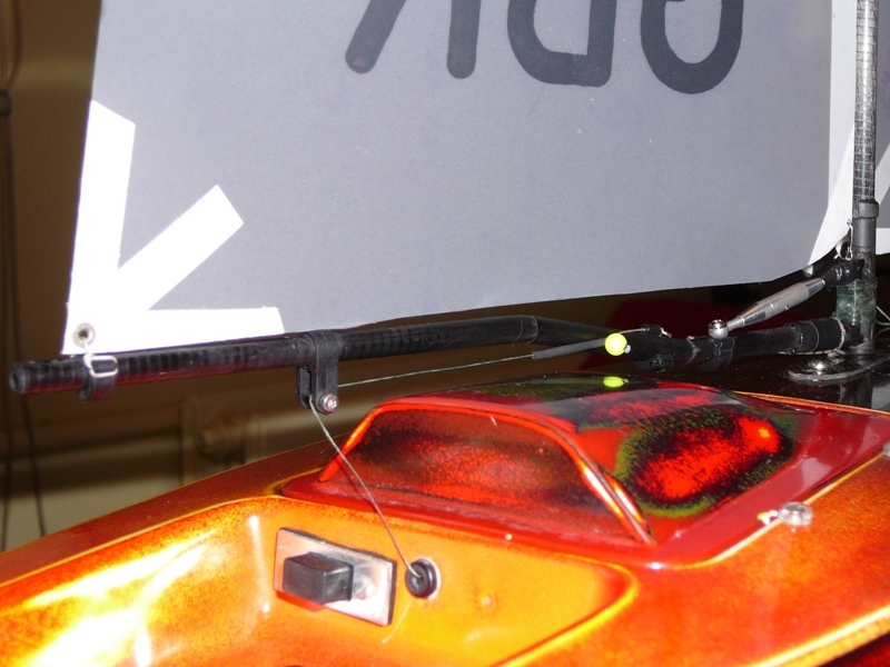

RE: MMI Rules
Thomas hat ja eigendlich alles gesagt!
Aus meiner Sicht kann ich die Sache mit den zusätzlichen Löchern nur unterstreichen: Ich geb´s ja zu, dass meine MM war in Gouda an dieser Stelle nicht regelkonform war, weil ich für den Schalter 5X12mm gebraucht habe. Ich konnte hier aber keinen Vorteil erkennen und war ja auch nicht der einzige (s.oben das Foto von Mike´s Boot). Welche Funktion die zusätzlichen Löcher außer Schaltereinbau und vielleicht Beleuchtung haben sollen ist mir bei dieser Größe ohnehin schleierhaft. Vielleicht klärt mich irgandwann ´mal jemand auf.
Bei den Segelsätzen sollten die int. Kollegen ihrer eigenen Argumentation treu bleiben. "Keep it cheap and simple" müsste damit zwangsläufig in eine Begrenzung der Anzahl der div. Segel führen. Ich denke drei (A,B,C) sind mehr als ausreichend und von der Kostenseite her schon mehr als ein Zweitboot. Ab dem B-Rigg wird es dann aber spannend, da die Größen ja nur nach oben begrenzt sind. Hilfreich könnte es da sein, dass diese dann in etwa genormt sind.
Wir hatten zuletzt in Köln eine zeitweise grenzwertige Wetterlage: für A eigendlich schon zuviel, für kleines B aber noch zu wenig. Peter A. hatte ein kleines B gewählt und allein deswegen gegen die A-Riggs keine Chancen mehr, auch wenn hier die eine oder andere Walzereinlage auf dem Vorwinder dabei war. Will sagen, spätestens wenn freigestellte B-Riggs verwendet werden müssen, ist die Sache mit den gleichen Chancen erledigt.
