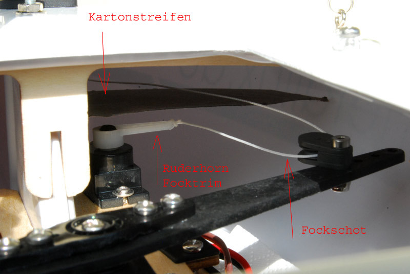

hier noch ein Tipp zur Fockschot:
Besonders bei Leichtwind hat sich bei mir die Fockschot unter dem Ruderhorn des Trimservo verhängt.
Das Ergebnis: die Fock steht anschließend zu dicht und läßt sich nicht richtig öffnen.
Abhilfe:  ein ca. 3 cm breiter Kartonstreifen, links um 90° gefalten und an der Masttasche festgegklebt deckt das Servo und das Ruderhorn von oben ab, die Schot kann nicht mehr herunterfallen und sich verhängen.
Gruß  Bernd_1605
