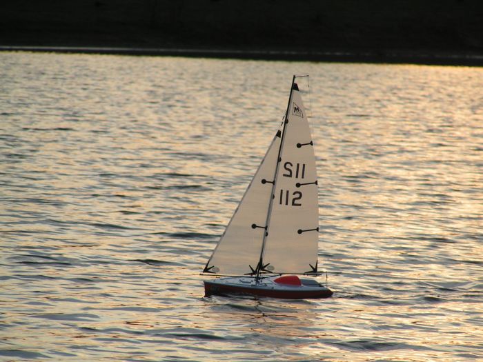

Mein neues Boot RUS112
RUS 112

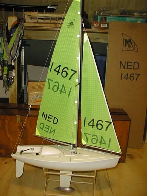

Ich habe verstanden, dass es in Deutschland die originellen Segel aus der Schachtel nicht zu verwenden wird gefasst. Wir versuchen, aus dem Film von der Dicke das 35 Mikrometer bauen. Aber ich sehe auf den Fotografien die farbigen Segel aus dem synthetischen Stoff. Ich will solche finden ich finde nicht.

Diese Stoff, welcher auch auf der Racing verwendet wird ist Icarex 31.
Die Segel der Classic ist sehr Wetterabhängig und schwer zu fahren
(Thijs NED 17 liebt diese Segeln).
Die Racing, welche von Icarex gemacht sind, sind Wetter und Feuchtunabhängig.
Dieser Beitrag wurde zuletzt bearbeitet: 07.03.2008 10:09 von arjan.
07.03.2008 09:55
Beitrag: #30
RE: MM open RUS
Die Segel der MMs werden seit letztem Jahr ALLE aus ICAREX 31 angefertigt, auch die der Standard-MM. Da ist nichts mehr mit Verzug durch Nässe. Fast nicht. Denn bei der Standard wird das Vorliek nicht geklebt, sondern nach wie vor vernäht und das Material fürs Liek ist leider kein ICAREX sondern normales Spinnaker-Tuch - das verzieht sich dadurch doch noch etwas (aber eben weniger) bei Nässe.
Kein Vergleich mit den sich z.T. extrem verziehenden Segeln aus den Jahren vorher.
ICAREX gehört zu den Segelstoffen welche für Spinnaker eingesetzt werden. Eine bekannte Materialbezeichnung dieses Stofftyps ist auch Ripstop-Gewebe (das die kleinen Karokästchen im Gewebe bezeichnet). Es ist ein 100% Polyester-Material.
