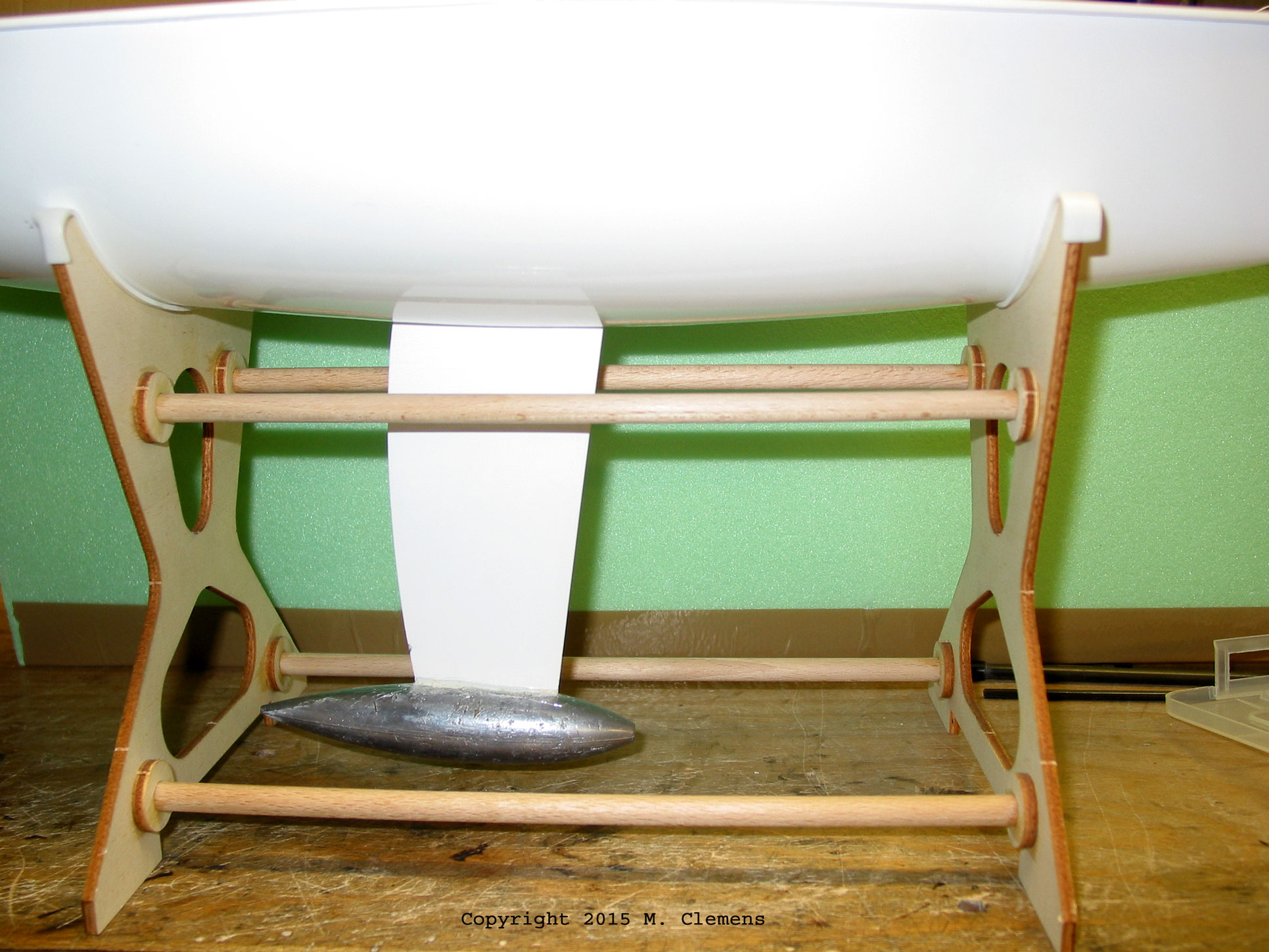

... die ABS-Ummantelung der Kielbombe ...
War so mein Ansatz.

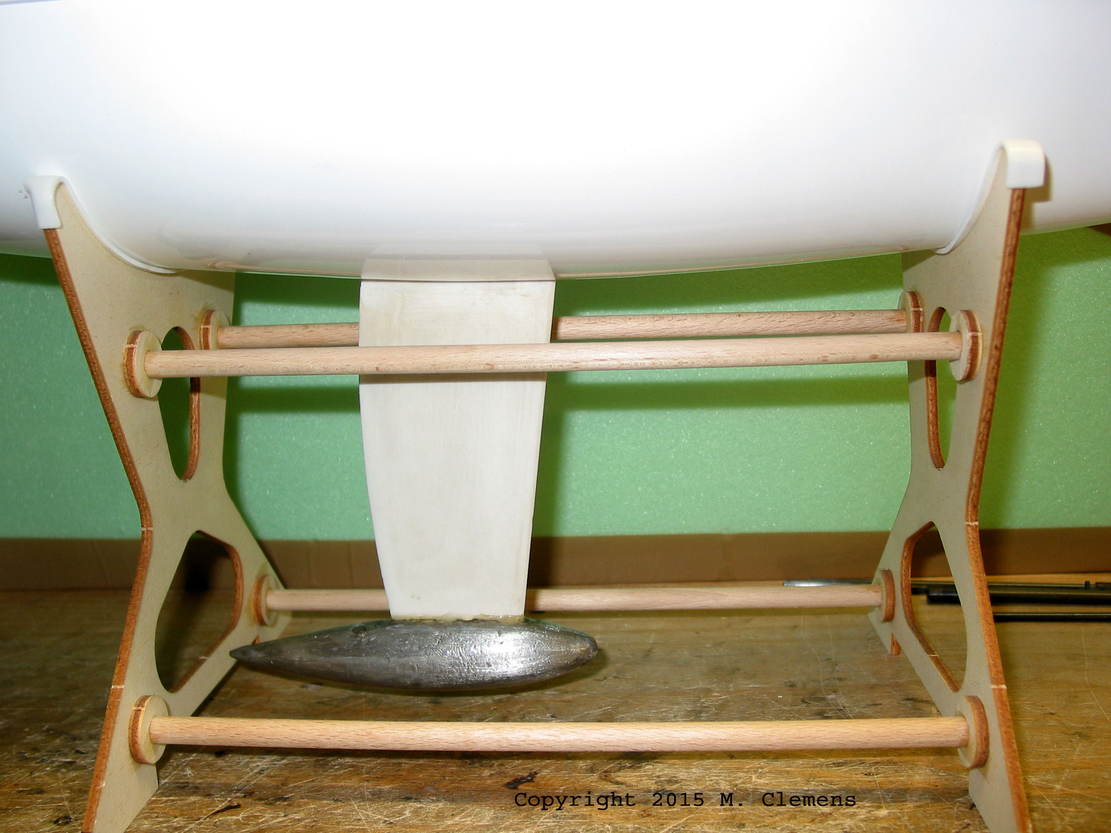

Also, dass der Kiel (z.B. durch Entfernung der ABS-Schalen) mit bastlerischem Talent auch für Regattazwecke zu retten ist, halte ich für gut möglich. Vermutlich werden da unten an der Kielsohle schon mal ein paar mm rauszuholen sein. Ansonsten würde ich (wenn denn die Schalen runter sind) eher dazu tendieren, vor einem Überzug/Spachteln das "Blei" an der Unterseite vorsichtig etwas flachzuklopfen. Ich habe schon einige sehr schnell durch's Wasser bewegte MM-Kiele gesehen, die nicht rotationssymmetrisch (rund) sind, sondern an der Unterseite flach. Das bringt auch den Schwerpunkt um ein paar mm weiter nach unten, ohne dass man einen schwereren Ballast braucht
Nein meine Überlegungen gingen mehr in die Richtung, dass Kiele aus dem Hause GR/SJ generell ohne Basteleien regelkonform seien müssten. Insbesondere beim Anspruch readyforsomewhat

@ Arjan,

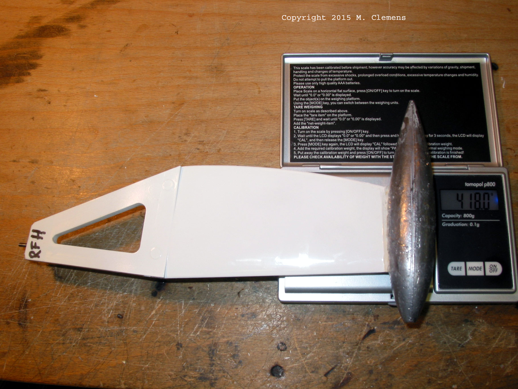

Du hast Recht, es kann sein dass alleine durch die Wegnahme der ABS-Ummantelung und Abschleifen der Kielflosse im oberen Teil das Gewicht dann auf max. 420 Gramm reduziert werden kann. Ob die Länge dann damit alleine schon hinkommt, müsste man ausprobieren.
@ Martin
Ich bin nicht sicher, ob mit "unten flachklopfen" da genug "Tiefe" weghämmern kann. Aber einen Versuch ist es wert.
Und natürlich ist es schade, dass die RFH zumindest für den Regattaeinsatz (!!!) nicht "Ready for ..." ist. "Tröstend": Boote für den Regattaeinsatz werden sehr oft "sowieso" von den Skippern überarbeitet.
Edit:

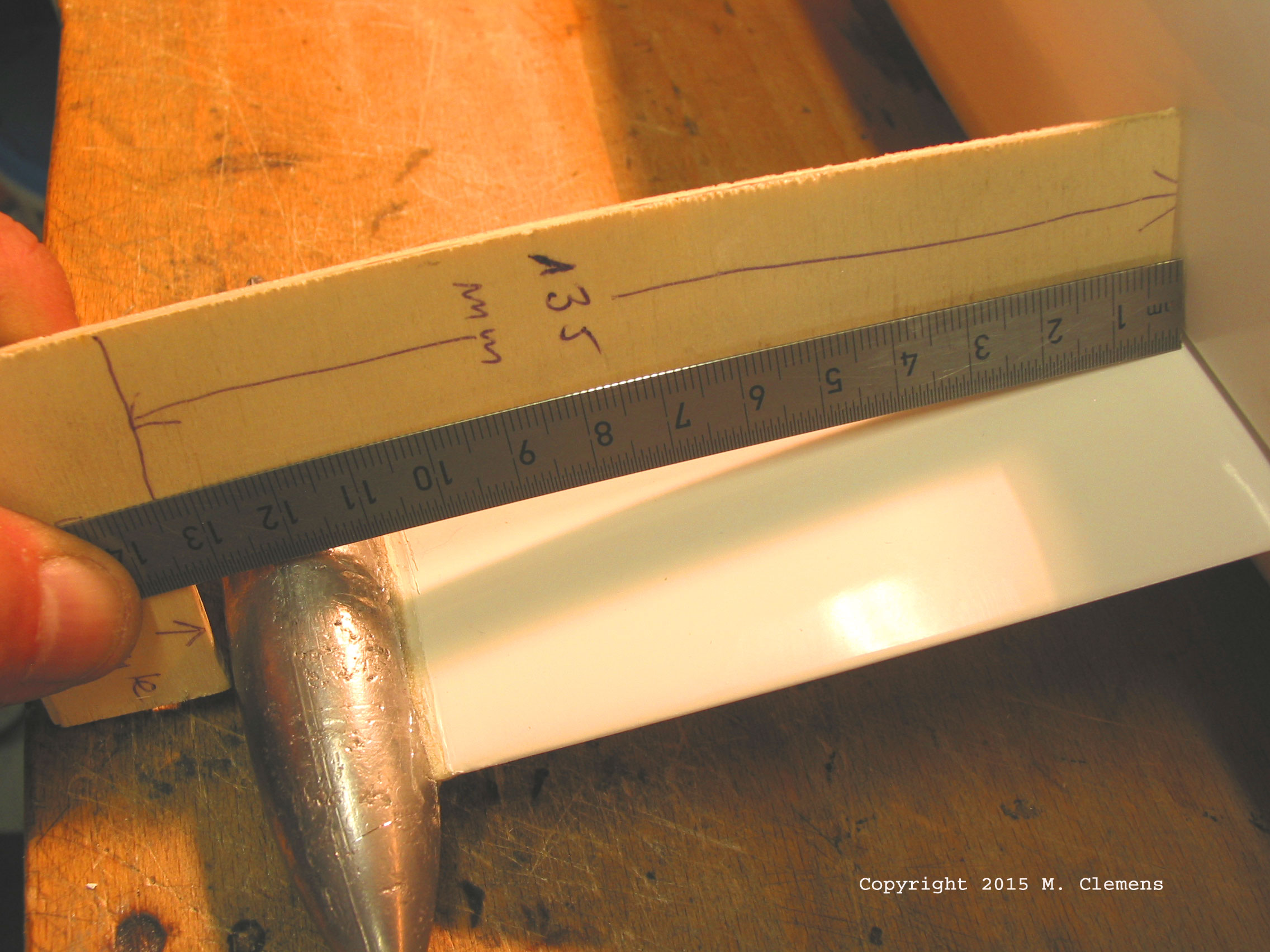

Kiellänge:
Habe mal schnell die Materialstärke der Verkleidung für die Kielbombe gemessen am Teil aus dem 214.V2 Bauksten. Das ABS ist knapp 1 mm stark. Wenn also im Fertigkiel zwischen ABS und Bleibombe noch ein wenig Luft ist, könnte das Problem Kiellänge >135 mm alleine schon durch Abnahme der ABS-Verkleidung gelöst werden. Und vielleicht auch durch fleißiges Hämmern.
Kielgewicht:
Nicht vergessen: Nur relevant bei Einsatz nach internationalem Reglement im Ausland, wo max. 420 Gramm zulässig sind!! Also "nur" bedeutsam für Käufer im Ausland, nicht aber in Deutschland.
Das Übergewicht von (bei meinem Exemplar) 6 Gramm wird man alleine durch Abbau der ABS-Teile nicht los, denn diese ABS-Schalen wiegen etwa 1,5 Gramm. Abschleifen der Kielflosse oben wird da auch kaum reichen (oder es wrd sehr elastisch ...). Daher denke ich, dass man Blei rausbohren muss. Dabei ist dann zu beachten, dass auch die abschließenden Verschönerungsmaßnahmen (als UHU Plus oder Spachtel etc.) nochmal ein wenig Gewicht bringen.

RE: GER 30
... dass man Blei rausbohren muss. Dabei ist dann zu beachten, dass auch die abschließenden Verschönerungsmaßnahmen (als UHU Plus oder Spachtel etc.) nochmal ein wenig Gewicht bringen.
Hm, da würde ich doch (selbstverständlich unter strengen Schutzmaßnahmen) gaanz vorsichtig mit Schleifpapier drangehen. Wenn man das Blei schleift, gehe ich davon aus, dass der geschickte Bastler die Nacharbeiten minimieren kann, also auch den Auftrag eines Beschichtungsmittels. Schließlich ist da unten Blei "aufrichtmomentgünstiger" als Spachtelpampe.
Also mein Ansatz würde in Richtung Schlankerschleifen gehen. Versuch einer Annäherung an NACA 00XX
Hauptsache, diese Maßnahmen werden auch als "fairing and filling" akzeptiert und sind international gesehen im Sinne des Spirits.

"... diese Maßnahmen werden auch als "fairing and filling" akzeptiert und sind international gesehen im Sinne des Spirits ..."
Was die (nochmal für geneigte Mitleser: im internationalen Bereich der MM !!) Regeln betrifft, so wird ja nur vorausgesetzt, dass die Kielbombe in die ABS-Schalen reinpasst. Dürfte erreichbar sein, eine Bearbeitung der (Original - Graupner -) Kielbombe ist in diesem Rahmen und bei Einhaltung des max. Gewichts kein Thema.
Das man nur "oben auf der Bombe" Material abträgt oder rausbohrt, ist ok. Und wenn schleifen dann schmaler ist auch richtig.
Auch wenn wir uns wohl einig sind, das da der Sieg nicht verschenkt wird.
