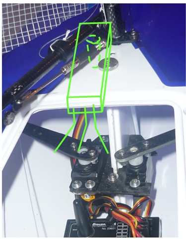

Deine Empfängeranordnung war hoffentlich nur zur Demo. Etwas mehr Wind und ich hoffe, er kann schwimmen. Ich fahren den Empfänger mit ca. 1 cm Platz zum Rumpf ans Segelservo geklettet, in der RG direkt am Deck.
Die Akkus können Wasser ab, bei Empfängern ist das sicher nicht so.
Ich wünsche Dir immer ein trockenes Boot.

Wet Protect ist ne gute Idee, trotzdem muss der Empfäger woandershin, hab nur die optimale Position noch nicht gefunden weil diese blöde feste Antenne Ideal als Schotfänger geignet ist

versuch doch den Stummelempfänger oben kopfüber unters Deck zu kletten, Stummel zeigt dann nach unten, da sollte, zumindest bei den üblichen ( , wenn ich so Dein Avatarvideofilmchen sehe...) Segelverhältnissen keine Schot mehr hängen bleiben.
Auf jeden Fall sollte die Antenne möglichst hoch über Wasser(linie) gelegt werden, habe ich nun schon in Sache 2,4 und Betrieb auf Wasser von einigen Leuten gesagt bekommen, unabhängig welches System da nun schaffen soll, denen ich etwas Wissen auf dem Gebiet zutraue. Hab mich vor einiger Zeit da mal erkundigt, weil ich mit einem anderen System Kurz-Störungen hatte (ich habs allerdings dann da noch nicht mit anderer Anordnung probiert, da a) Boot dazu verkauft und Anlage noch nicht in einem anderen Boot wieder eingesetzt).

RE: GER 22 oder Boot 3...
Naja, da ich auch nicht annehme, das ihm so eine Befestigung innen an der transparenten Folie gefällt - hatte mir das ja eigentlich so in etwa gedacht:
