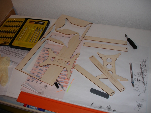

Hallo liebe Segler,
eine Frage habe ich zum Bootsständer: wie beschrieben, wollte ich diesen nur mit Schleifgrund 2mal bestreichen. Ein Freund von mir meinte, ich solle das Holz einfach mit Öl behandeln, dann würde der Ständer auch keine Feuchtigkeit aufnehmen. Ist das eine gute Idee? Wie behandelt ihr den Bootsständer?
Gruß Andi

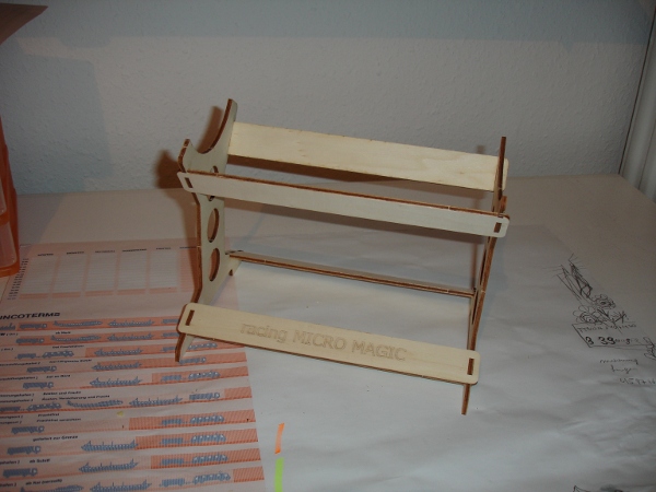

RE: Bau meiner ersten rMM
heute hab ich es gewagt: Ich hab den Bootsständer zuerst geschliffen und dann doch mit einem speziellen Holzöl mit roten Farbpigmenten gestrichen. Nach einem dicken Auftrag hab ich etwas später das vom Holz nicht aufgesogene Öl mit einem Tuch abgewischt. Morgen bzw übermorgen sollte alles trocken sein, dann werde ich ihn noch mit Lärchenwachs hauchdünn einwachsen und den Schutzgummi ankleben. Das fertige Resultat werde ich natürlich in Form eines Bildes posten. Bis jetzt sieht es mal edel aus. --> bin gespannt wie es trocken aussieht.
