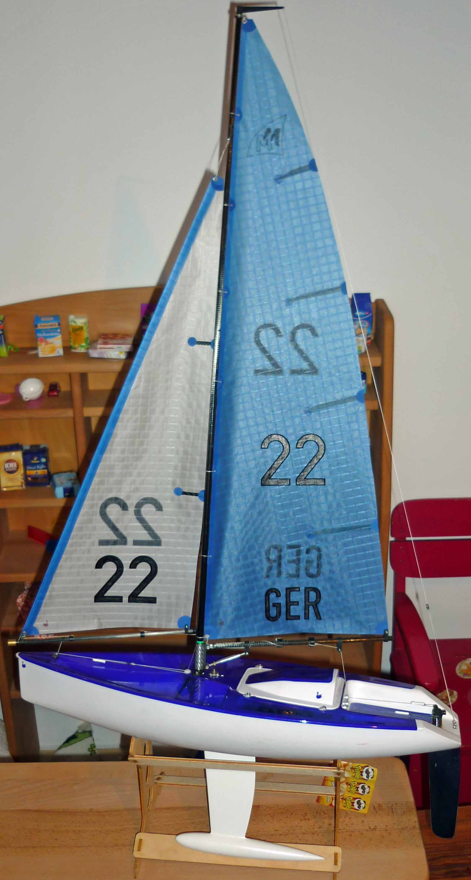

genau, darum wird das 1. am Wochenende auch verliehen
@Martin: hab mal die Küchenwaage rausgekramt: segelfertig ohne Akku und -Kiel 324g.

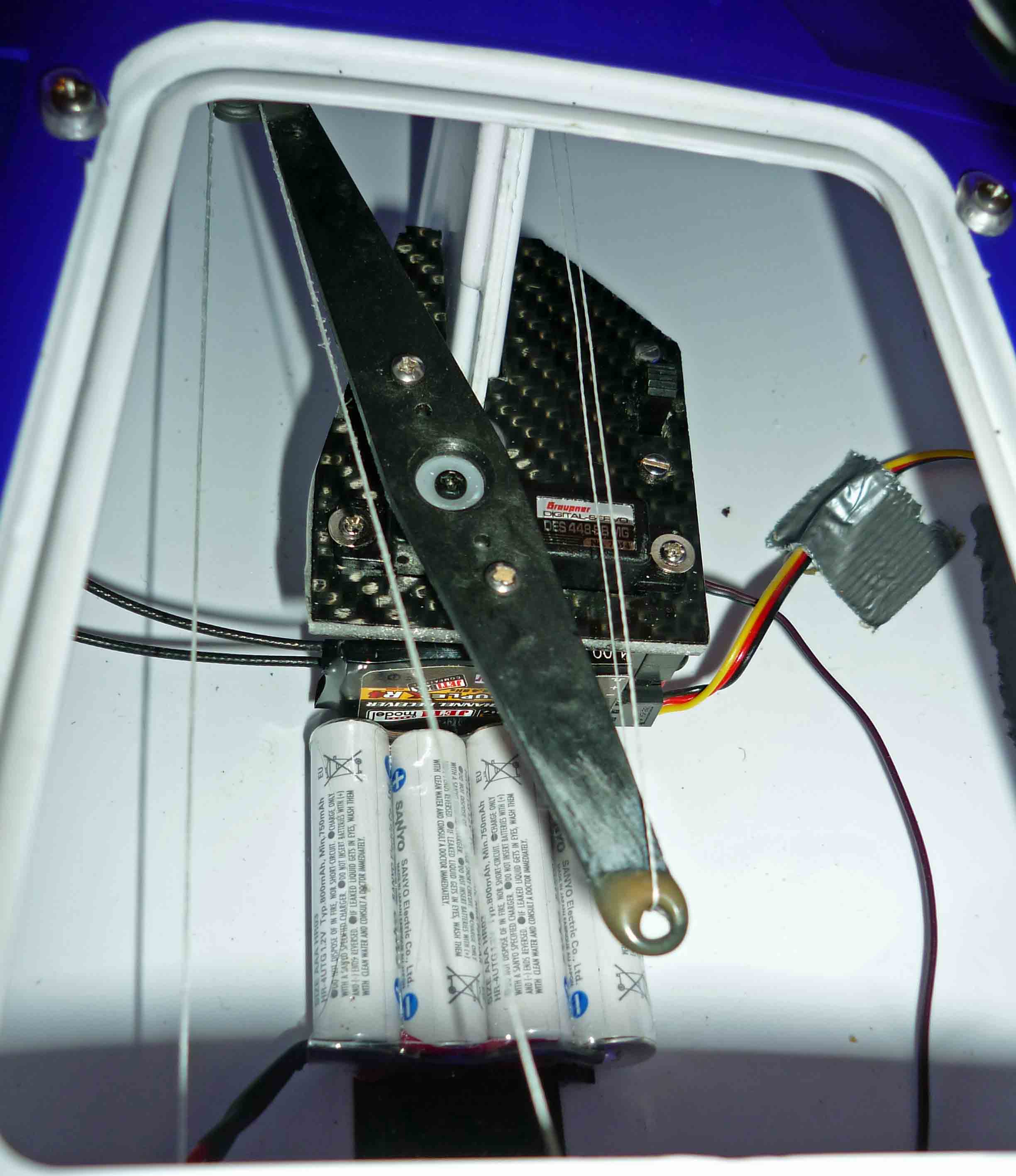

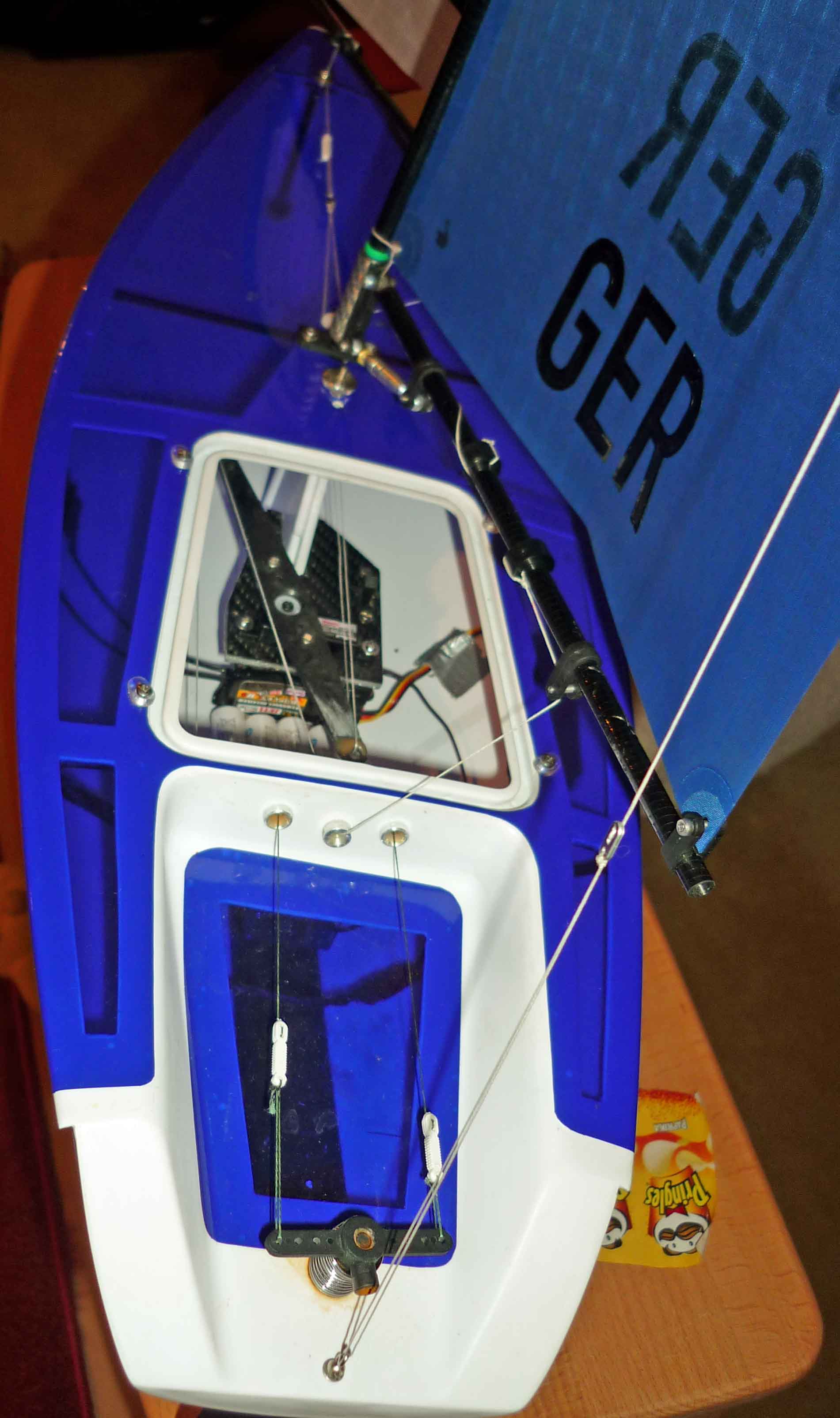

Boot ist absolut dicht, hatte maximal 3-4 Tropfen Wasser drin.
Den Empfänger hatte ich noch umgebaut und vor die Segelservos geklettet. Für die Deckenmontage ist der Empfänger einfach zu klobig.
Aussetzer (bei der Technik...) hab ich keine bemerkt, den Kitzingschen Standstart werde ich aber nochmal etwas perfektionieren müssen . Und das obwohl der Empfänger ne Macke hat (zeigt mir immer Unterspannung mit der orangen LED an, egal wie voll der Akku ist, auch wenn der 1s noch vorher am Ladegerat war und über 5V Spannung hat und auch wenn gar keine SErvos dran hängen, keine Ahnung was das ist. (wenn da jemand nen Tip hat nehme ich den gerne an).
Ich experimentier aber gerade auch noch mit ner anderen Funke, ehemalige 35Mhz die ich auf 2,4 ghz Jeti Duplex umgebaut habe. Der Empfänger ist auf jeden Fall mal 10x kleiner und als positiver Nebeneffekt auch leichter. Die Servoausschläge sind mit der Kombi leider deutlich kleiner, muss da wohl nach Internetinfos noch den Empfänger etwas umprogrammieren. Wenn das ganze klappt geht das Graupner System zu Ebay.....
