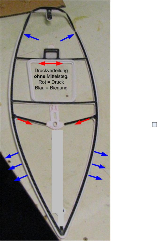

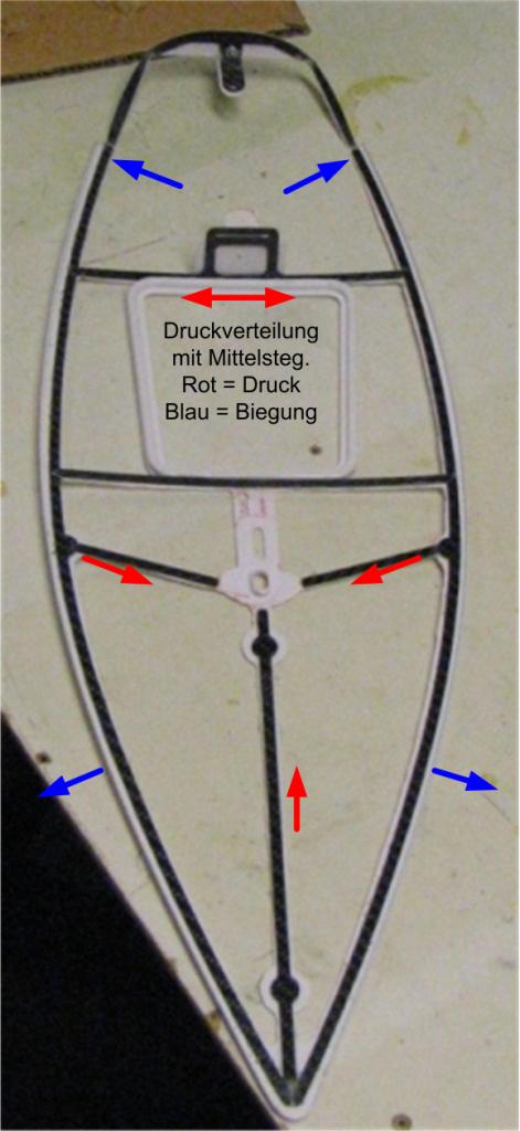

lieber Henning,
ein spannendes Projekt. Irgendwie wirkt die Hippo zero in meinen Augen fürchterbar zerbrechlich, wobei ich dir aber glaube, dass sie es nicht ist.
Wie sieht denn jetzt die Gewichtsbilanz in Summe aus?
vG Kalle

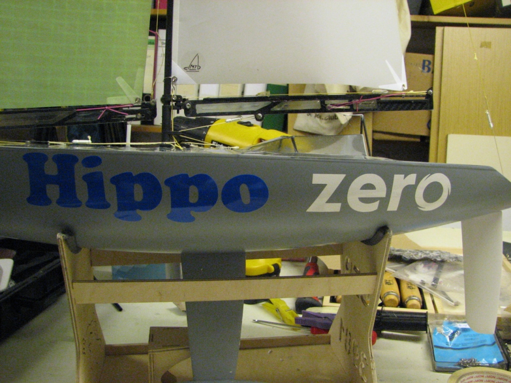

Auf der einen Seite glaubst du nicht an Hydrodynamik bei der Bootsgröße, aber das Boot soll durch die breiteren Bäume vor dem Wind schneller sein??

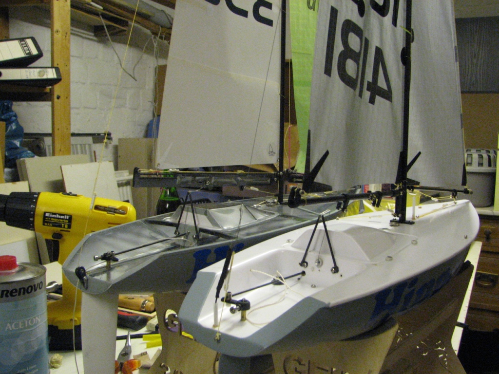

@ kym
die breiten bäume sollten in punkto segelfläche einiges bringen sind immerhin 2x 15x220 mm² oder so um den dreh. im vergleich zur segelfläche sollte das was sein. auf der kreuz sollte der druckverlust nicht so groß sein, etc.
wenn ich dagegen beim kiel ein sehr flaches profil habe was evtl. nicht ganz tropfenförmig ist sondern in der mitte flach... ich weiß nicht ob es das macht. mal sehen, vielleicht teste ich das mal.
es sit ja auch so das ich immer zugebe: ich habe keine ahnung ob es was bringt oder nicht... es sieht meistens toll aus und macht spaß es zu bauen. manchmal glaube ich sogar es bringt wirklich was

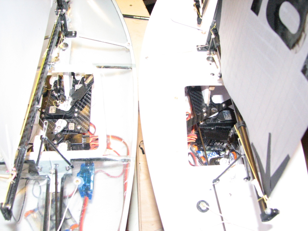

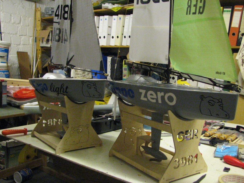

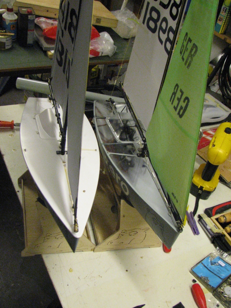

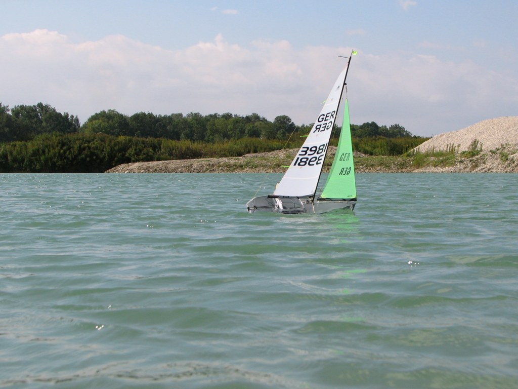

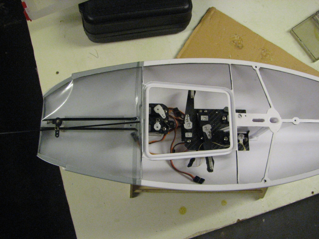

jetzt mal ein kleiner nachtrag:

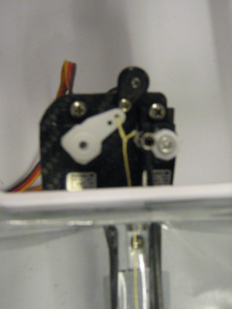

das schiff ist jetzt so in dieser servoausstatung seit einem jahr unterwegs und ich kann mal ein fazit ziehen:
groß und fock getrennt
super sache. man braucht eine pc-funke mit mischer aber es lohnt sich. die trimmmöglichkeiten sind fantastisch, man kann die fock zum einfacheren wenden öffnen und das groß bleibt dicht, man kann das groß oder die fock in böen seperat fieren... das feature will ich nicht mehr missen.
achterstagtrimmung
gut sache. benutze ich gerne in böen aber relativ selten. es passiert nicht oft, dass man das achterstag in böen noch nachtrimmen muß.
baumniederholertrimmung
möchte ich absolut nicht mehr missen. diese trimmung sieht man auch von weitem und sie beeinflußt den speed vielleicht am meisten. im gmmc zum beispiel bei wechselnden winden sehr wertvoll. die trimmung wird immer der fock angepasst und gut ists. das ist vielleicht das wertvollste feature am ganzen schiff.
unterliektrimmung
selten verwendet. die ganzen umlenkungen sind zu schwergänging. für änderungen am grundtrimm bzw auf der kreuz bei wind aber gut zu gebrauchen. den knopf benutze ich höchstens einmal pro kreuz und nicht mehr. in der führung der strecker steckt noch viel potential.
soweit ein kleines fazit zu den trimmmöglichkeiten. zusammenfassend kann man es so sehen. wenn man weiß was man tut kann man ein auf der kreuz schnell nachtrimmen, wenn man sieht, dass der gegner schneller ist. das war zumindest beim gmmc diesmal vielleicht ein vorteil, weil man vor dem start mal eben eine kurze kreuz gegen jemanden anziehen und den trimm optimieren konnte. die möglichkeit dazu ist gegeben und läßt sich leicht nutzen. ist das ding einmal eingestellt und die bedingungen konstant (wann ist das schon mal so?) dann braucht man es eigentlich nicht. ändern sich die bedingungen kann man schnell auch während des laufes reagieren.

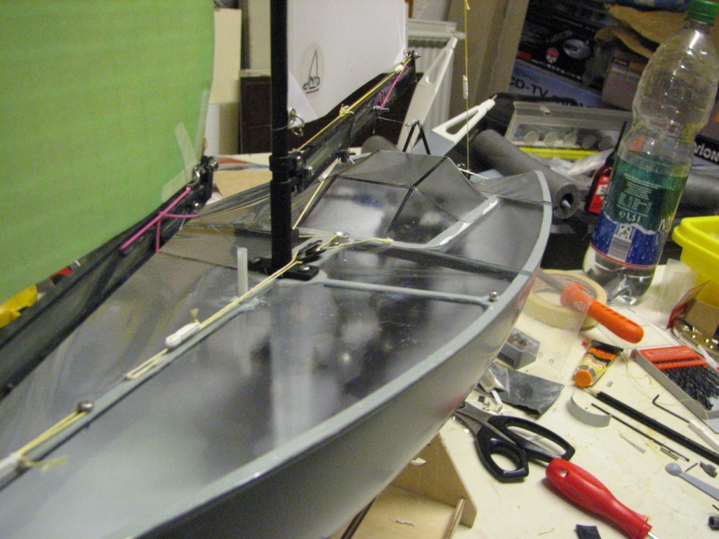

Foliendeck
kein kommentar. es sieht halt geil aus und bringt vielleicht auch was. die freie sicht ins schiffsinnere ist da ein vorteil, die möglichkeit mal schnell was umzubauen, wenn man die folie abzieht eine andere. ich habe gerade nachträglich ein kleines röhrchen für die fockaufhängung a la scharmer eingebaut und das kann man ohne foliendeck nur schwer nachträglich machen. das deck ist stabil (sowohl die folie als auch die steifigkeit) und es bringt zumindest mal keinen nachteil. der gewichtsvorteil? keine ahnung ob der sich auswirkt, wo wir doch eh meistens schwerere kiele fahren.
Bäume
sehen toll aus, würde ich immer wieder bauen... das schiff ist meiner meinung nach vorwind eins der schnellsten. ob es an den bäumen, der lackierung oder den privatböen aus altem techseglerbestand ist??? keine ahnung.
soweit mein resumee nach etwas mehr as einem jahr. das ganze ist verblüffend einfach zu bauen, weil man mittlerweile z.b. die carbonrumpfverstärkungen auch bei rt-sails bekommen würde. es ist recht effektiv und man muß kein programmierer sein, um die steuerung in den griff zu bekommen. insgesamt kann ich jedem dazu raten es auch mal zu versuchen. man kann nicht nennenswertes falschmachen, wenn man sich vor jedem schritt überlegt warum das wie und wo und wann funktionieren soll.
