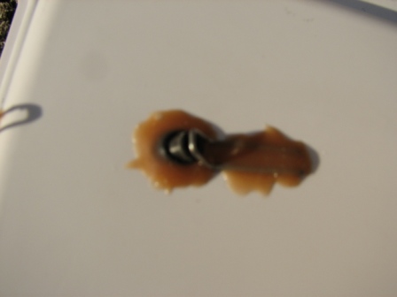

ich habe den kielkasten und rumpf kielkasten bereits mit aceton gemacht und das ist echt gut geworden. kein unterschied zu stabilit.
ist nur noch die frage, wie ich das dann genau zusammen bringe. ich muß da heute abned noch mal testen. ich will evtl. zuerst den kielkasten ans deck machen + ruderkoker ans deck und dann die deck rumpfverklebung. kielkasten und ruderkoker sind bereits im rumpf fix.
wie gesagt, ich muß den ablauf noch testen. habe aber auf jeden fall mal stabilit im külschrank.

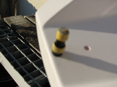

@ blümlein

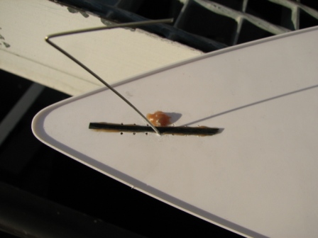

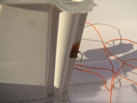

auf einem bild siehst du so einen draht am bugteil des decks. der wird mit stabilit unten im rumpf verkelbt und leitet so die kräfte nicht in die bugspitze sondern direkt in den rumpf ein.

Eric Lhoir
RE: G 3981 EM Version

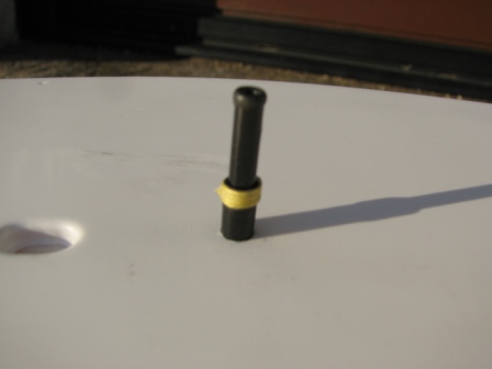

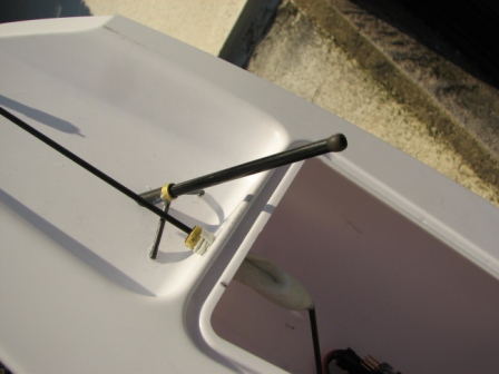

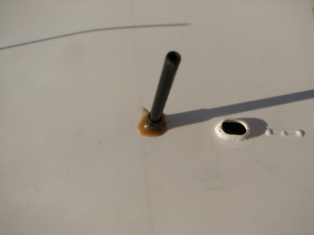

Rohre für Schoten und Ruder sind gut, sie leiten das Wasser durch Kapilarität genau dahin wo es hin soll, nämlich auf die Elektronik

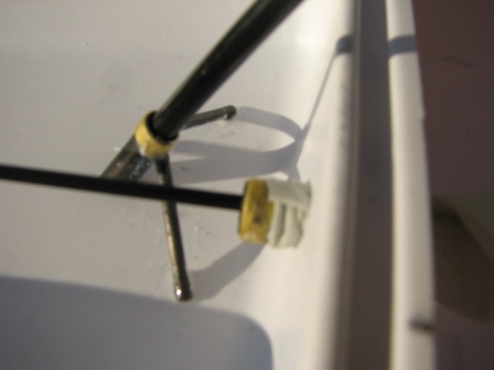

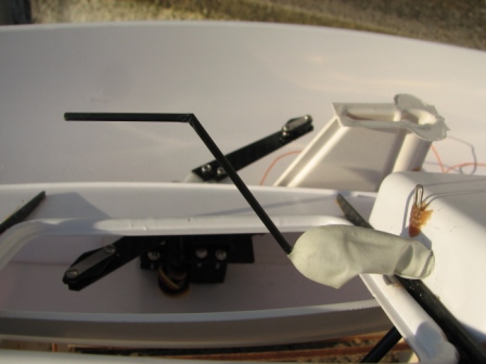

Ich glaube nicht, dass es da so ein problem geben wird. die rohre sind so 2 cm über deck bzw. cockpitboden. im normalfall kommt da kein wasser hin und wenn, dann soll es den schwall abhalten und wenn da ein tropfen kapilar reingeht... auch egal. evtl. mach ich aber noch meine miniabdeckung aus handschuhen drüber.

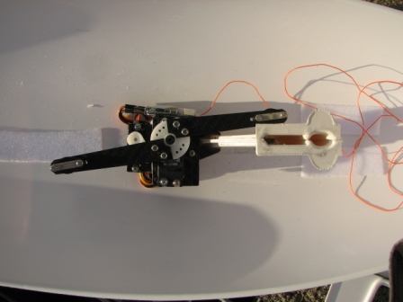

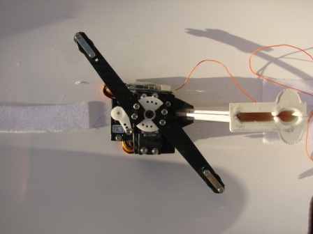

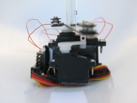

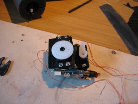

So alles ist verklebt. leider, jeder mmsgeler macht das wohl mal, ist das deck wellig geworden.vielleicht habe ich beim eintapen vom schiff doch zu viel gezogen. die erste schicht hippo grau ist auch schon drauf...
mit allem zubehör komme ich jetzt auf 795 g mit aaa akku. der kiel kann noch 15 g schwerer + 5 g für schoten antenne und unerwartete schrauben... damit kann ich dann 45g frei im rumpf platzieren. ich habe mir von einer reifenwerkstatt die klebe gewichte besorgt und die kommen dann ganz dicht an den kiel oder halt in schiffsmitte.

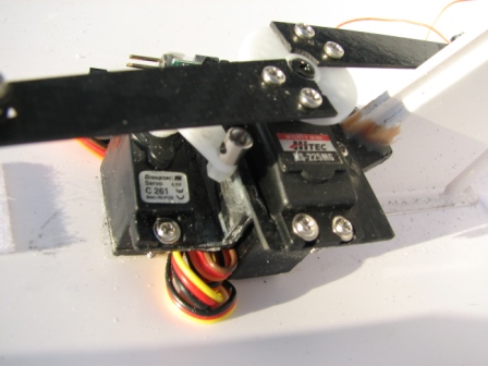

ich habe das schiff jetzt durchgerechnet und ich sehe nicht viele möglichkeiten noch tiefer (schwerpunkt) oder leichter zu werden. es sind keine verstärkungen drin bis auf das Heck (nötig) und zwei winzige carbonteiel vor und hinter dem cockpit. meine schotführungen wiegen nicht einmal 3g. servoplatte mit servos, armen, rollen etc. bei 59g. gut die rollen könnte man sparen... rigg ist auch schon alles lightweight rohre, segel MT sollte keine gewichtsunterschied machen. verkelbung mit stabilit vielleicht 5g - 10g extra?
also ich denke mal viel leichter wird es wirklich nicht. dazu die servos beide am rumpfboden etc. also am schwerpunkt ist auch nicht mehr viel zu machen...
