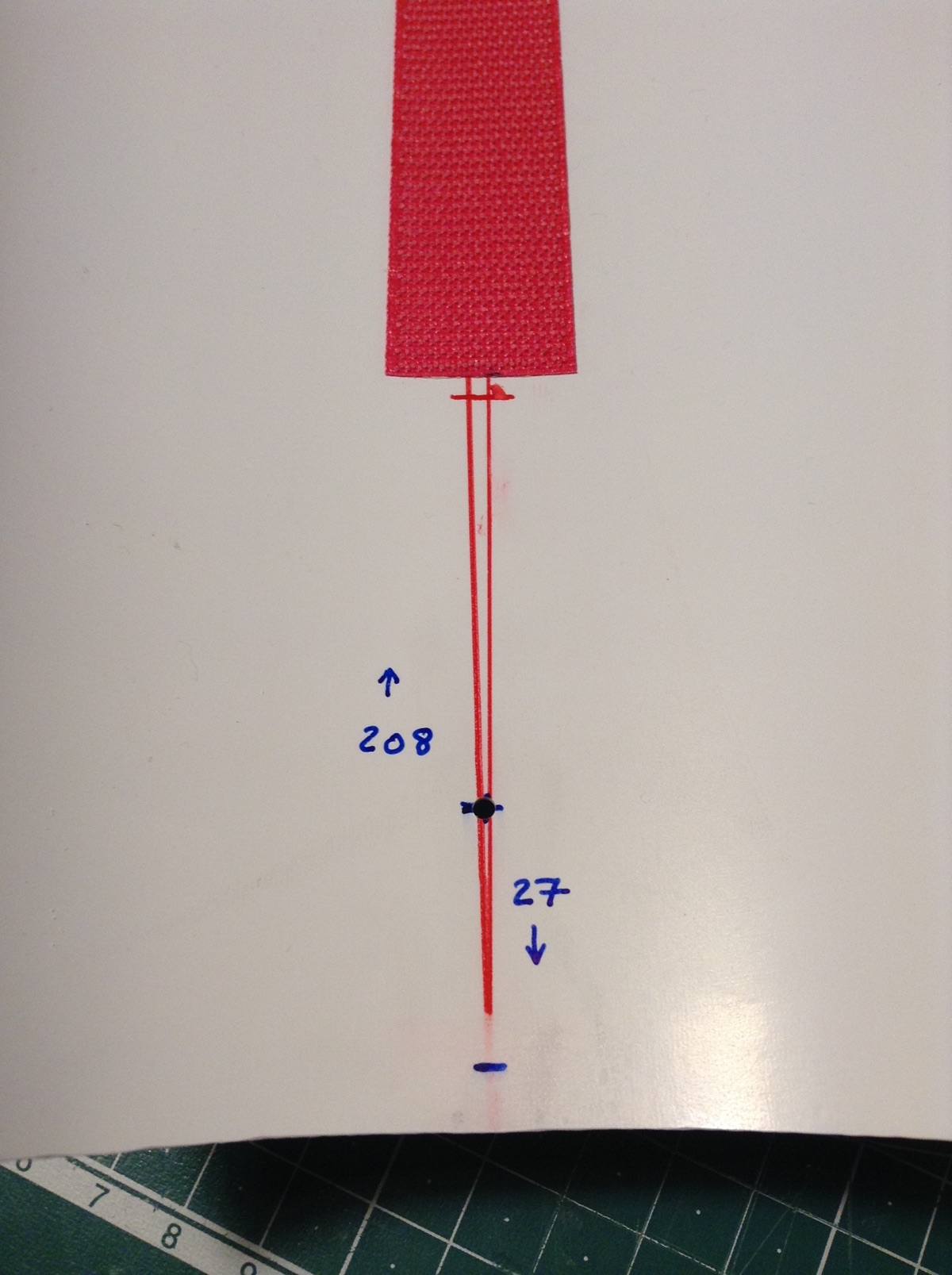

heute habe ich den zweiten Versuch "Ruderbau" gestartet. Zunächst einmal vorbereiten:
Von oben nach unten: 0,5mm ABS Unterlage, 3mm Ruderachse aus CFK Rundstab, Mittellage aus 1mm Balsa Maserung in x-Richtung, 1. Außenlage Maserung in z-Richtung (Achsenform mit dem Cutter ausgeklinkt), Schablone zum Anpressen aus 4mm Sperrholz. Alles mit 3mm Überstand in alle Richtungen.
Der Aufbau zum Laminieren dann wie folgt (diesmal von unten nach oben):
Küchenwaage mit Glasplatte (exakt gerade)
1 Lage Frischhaltefolie
ABS-Unterlage
Ruderachse
Mittellage Balsa
Epoxy-Harz
1. Außenlage Balsa
1 Flasche Whisky
Ich bin gespannt auf das Auspacken morgen.
Olli
