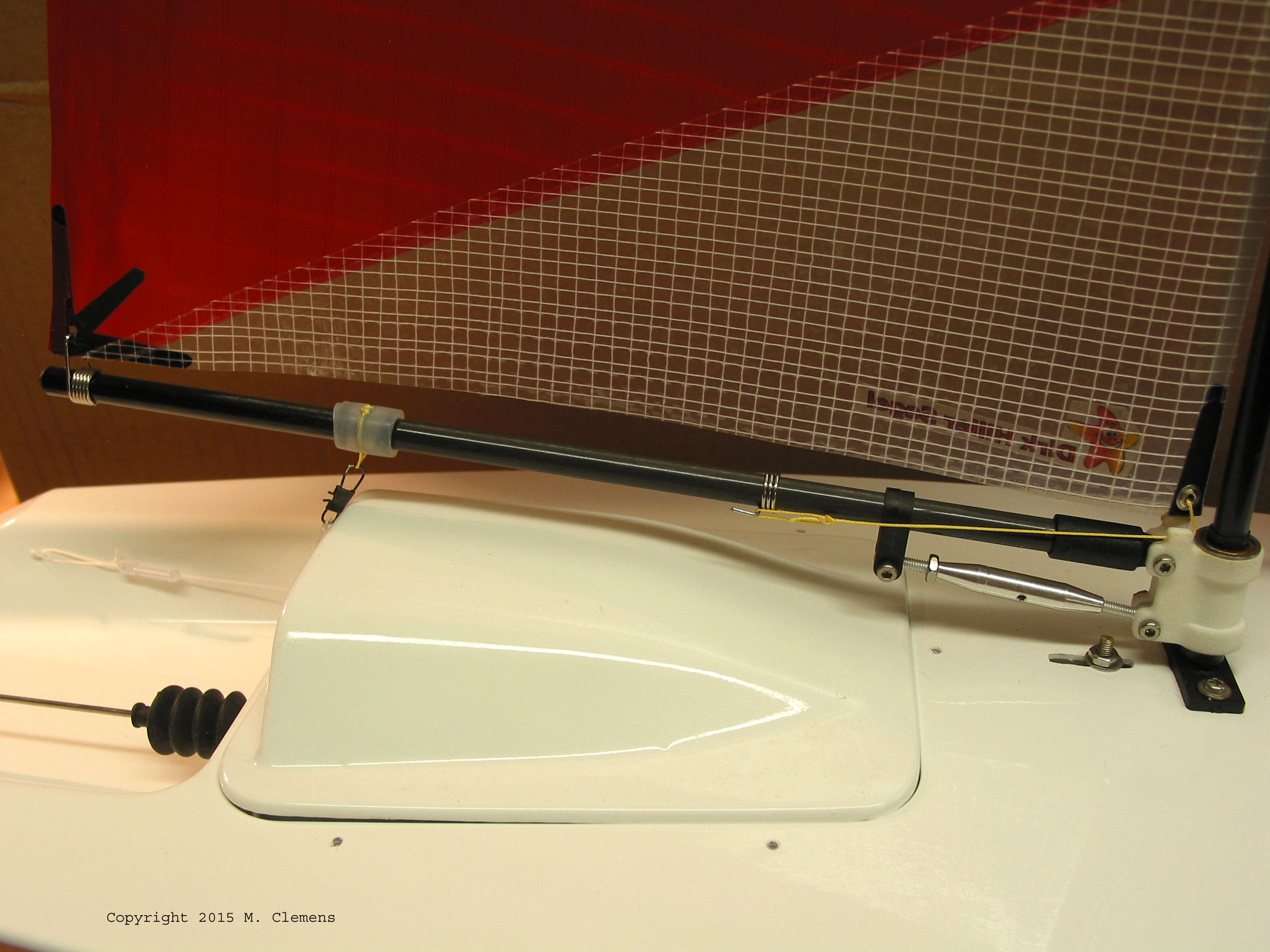

Haubenriegel oder Klebeband???
Oder sollte ich etwas übersehen haben

Nee, ich fahr die RFH immer ohne Haube, wg. Gewicht

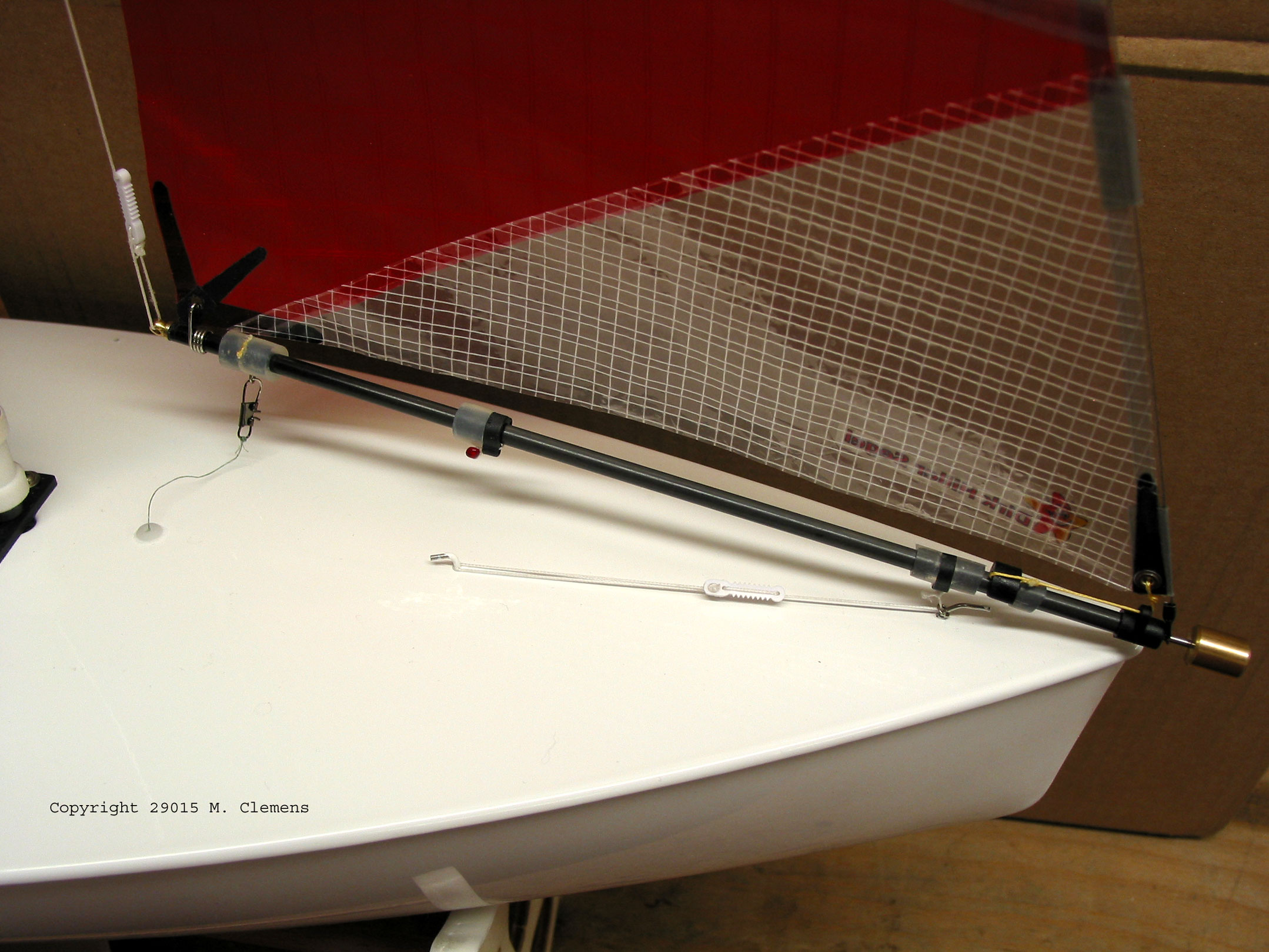

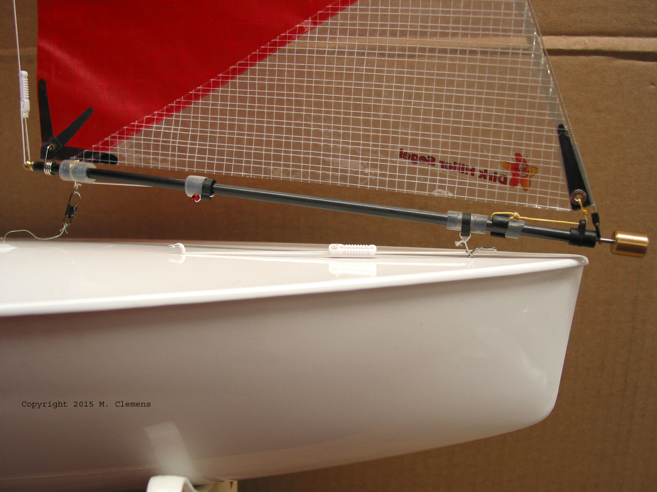

Das Foto soll nur die Beschläge am Großbaum zeigen, Aufnahme zeigt das Boot noch nicht im Endzustand.
Haubenriegel übrigens und kein Klebeband.
Und mit der oben erwähnten rMM Haube geht es auch trotz der sehr knappen Riegel-Überstände, wie sich gestern in Köln gezeigt hat.
