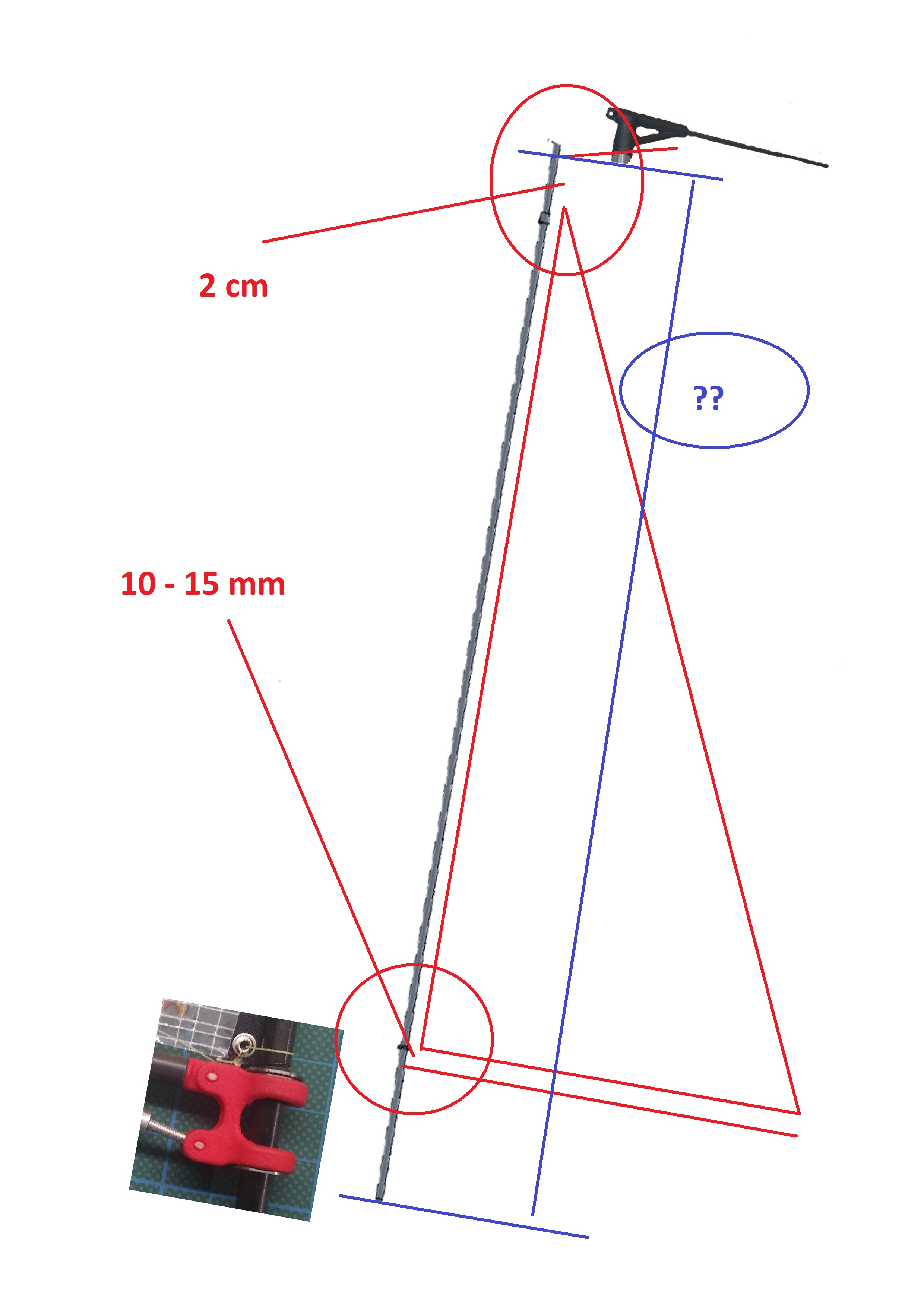

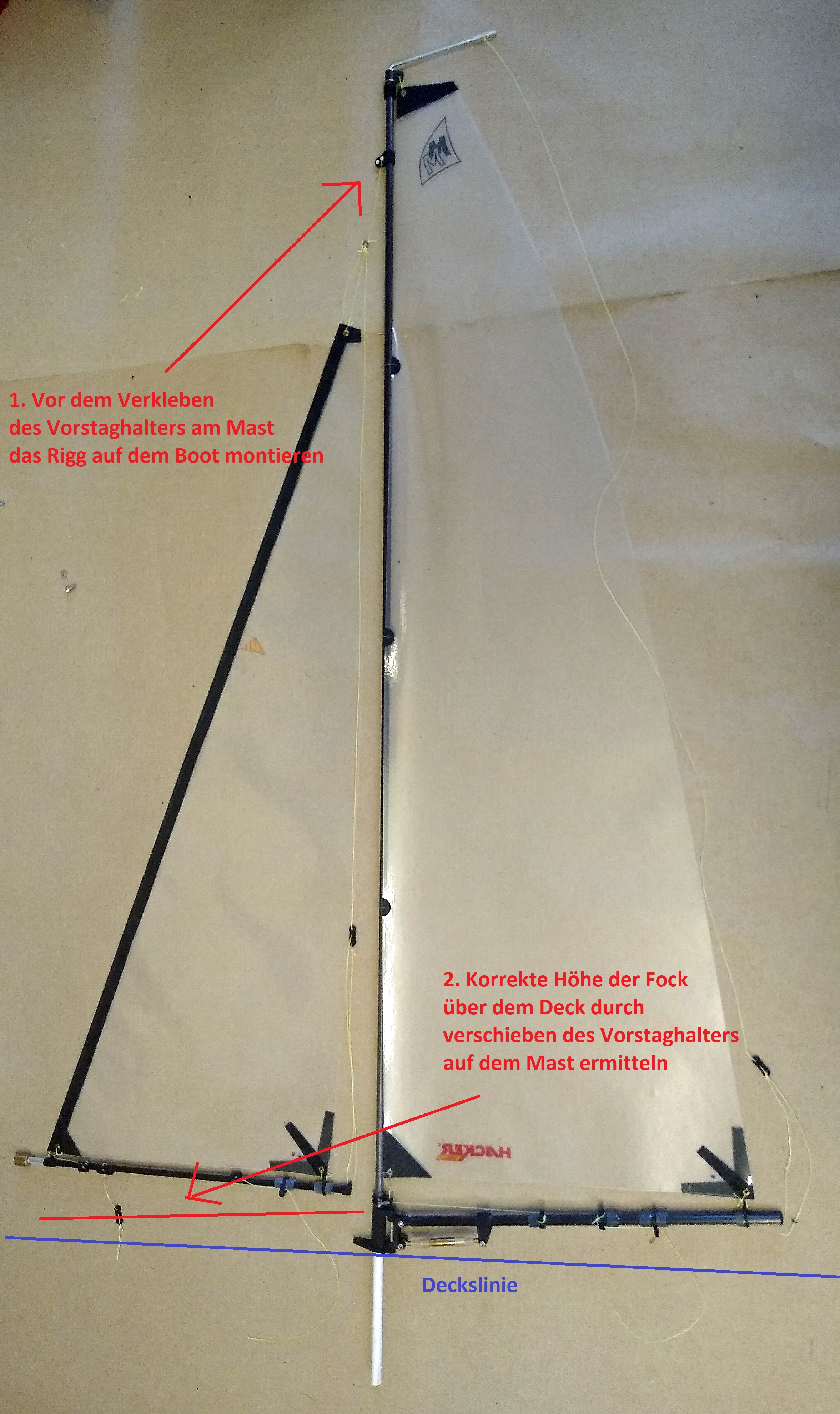

Anordnung der Fock am Mast: „Einflüsse auf die Geometrie wenn man den Baum des Vorsegels so knapp wie möglich über dem Deck haben möchte. „Wie hoch sollte der Baum nach euren Erfahrungen mindestens über dem Deck sein“. „Die dazu passende Höhe des Anschlagpunktes vom Vorsegel (Vorstag) am Mast über Deck.“.“ ich wollte vor allem den oberen Punkt im Mast näher definieren.“
Abstand des Fockbaumes vom Vordeck: So knapp wie möglich, ohne das der bei komplett aufgefierten Segeln irgendwo klemmt.
Ermittlung Höhe Vorstaghalter

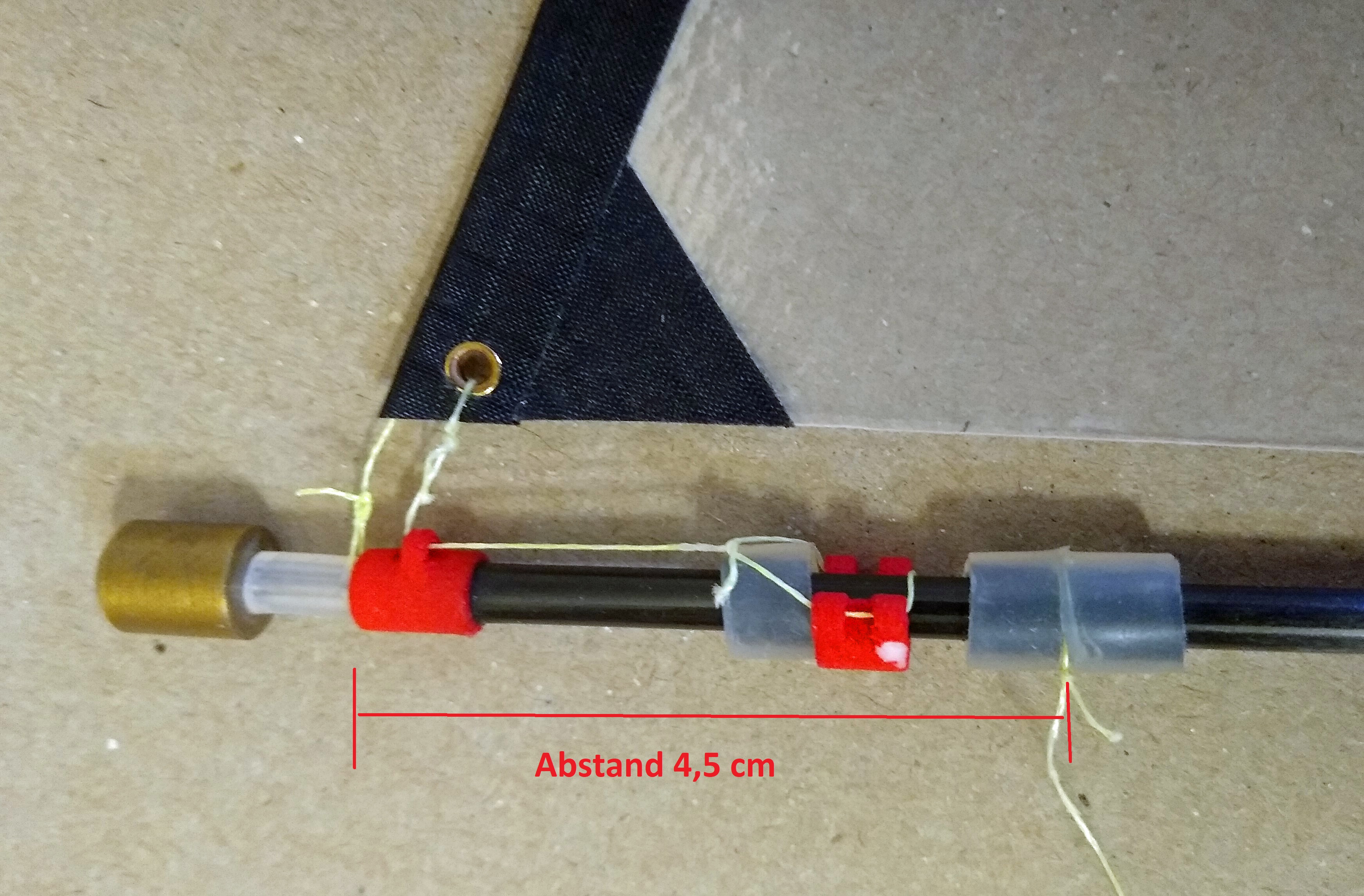

Abmessungen am Fockbaum: „Wie viel Überstand hat der Baum vor dem Drehpunkt.“ „Wie weit ist das Vorstag vor dem Drehpunkt des Baums angeschlagen“
Abstand Fockbaum – Befestigung

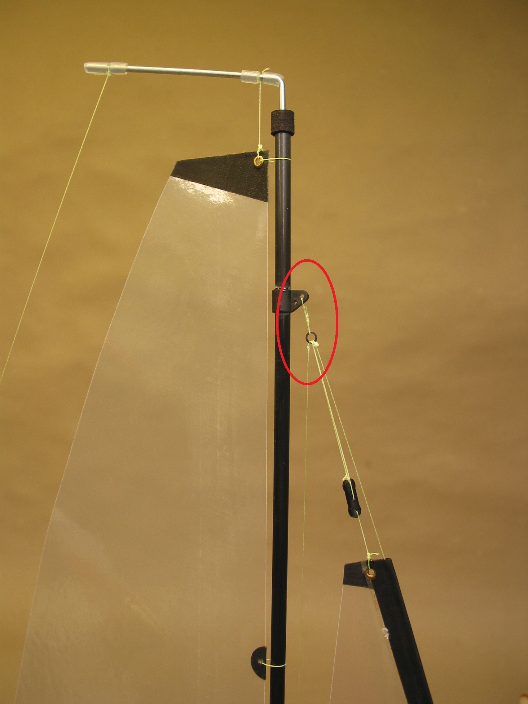

Befestigung des Fockkopfes am Mast: „Was mache ich falsch, wenn das Vorsegel trotz nur minimal angezogenem Vorstag eine Vorzugslage (außerhalb der Mittellinie des Bootes) einnimmt?
Die Drehfähigkeit der Fock wird erheblich von dieser Befestigung bestimmt. Die ist besonders bei leichtem Wind sehr wichtig.
Einige Gründe wurden schon genannt. Zu schwere Schotanbindungen stören auch oft.
Um die Befestigung am Mast frei von verschiedenen Kräften zu halten, ist es eine Lösung, nur eine Schnur als "Drehachse" an die Mastaufnahme zu führen anstatt drei einzelne Schnüre:
Vorstag-drehfähig
