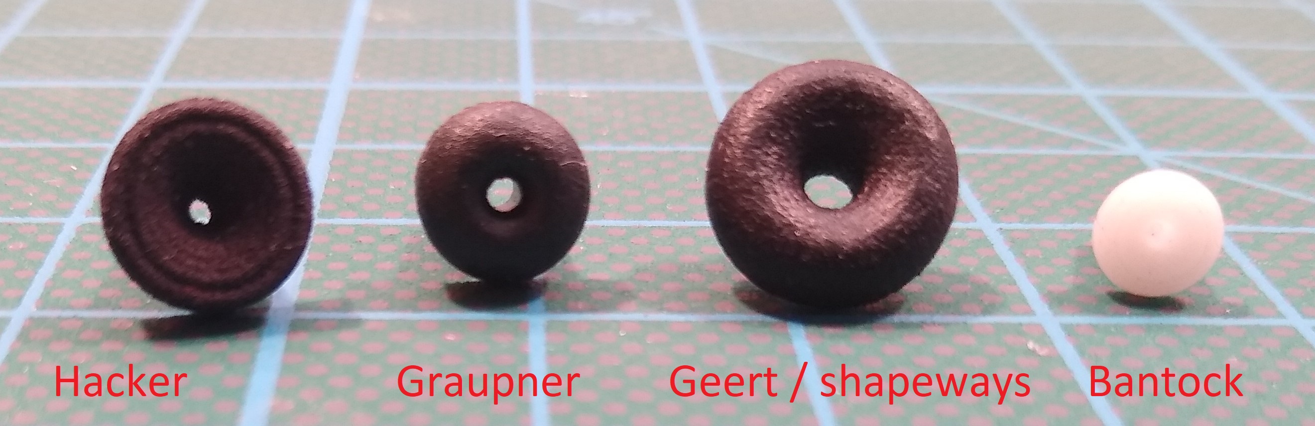

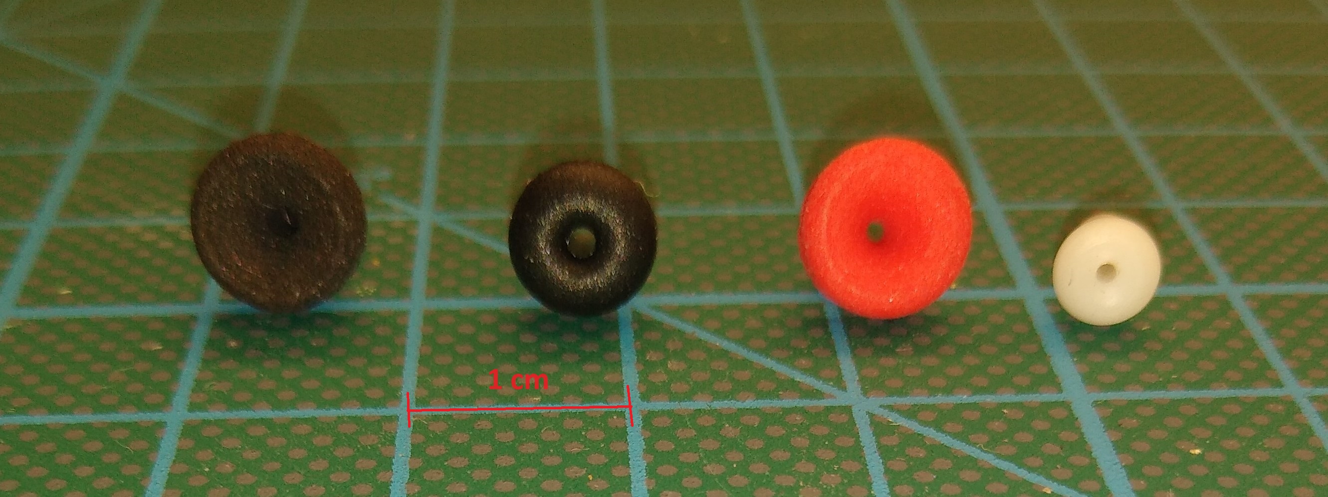

Re: Schotdurchführung
Hallo Lars,
Kalle hat leider wohl recht, die Teile von Graupner dürften kaum noch zu bekommen sein.
Eigenbau wie von ihm beschrieben ist machbar.
Überblick per Nahaufnahme über verschiedene Ausführungen von Fertigteilen.
Graupner Teil im Bild zu Vergleichszwecken.
Viel Erfolg bei der Arbeit!
