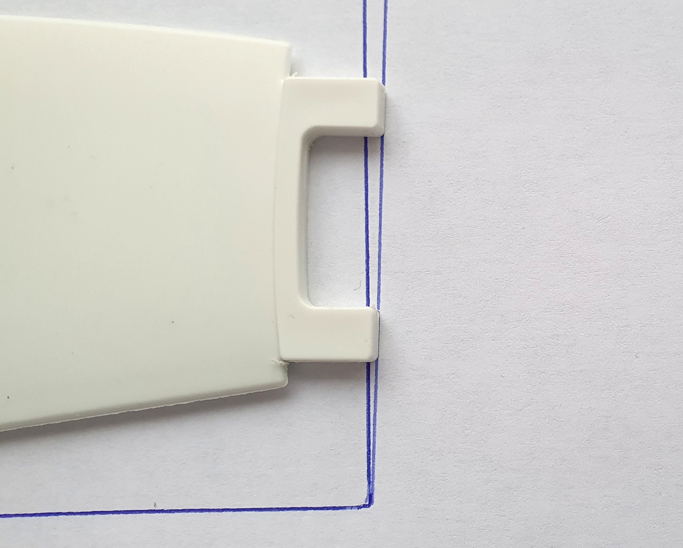

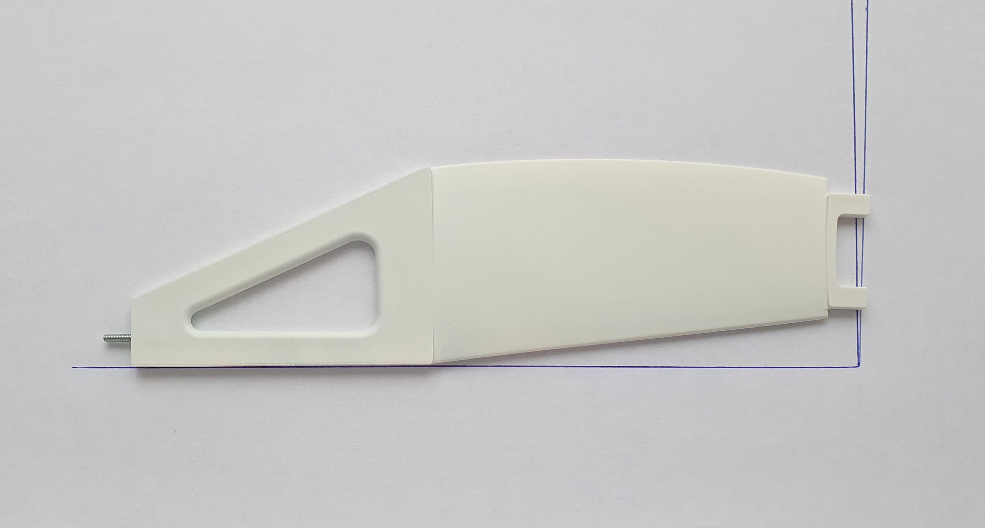

Damit geht es auch gleich los. Ich habe das Kielschwert samt Kielbombe vermessen und stelle zu meinem Erstaunen fest das die Bombe am Schwert schon knapp 2° positiven Einstellwinkel relativ zur Vorderkante des Kielkastens aufweist oder mache ich einen Denkfehler? Siehe Fotos.
Desweiteren wiegt die reine Kielbombe ohne Schwert und Kleber schon 382g. Ich war der Meinung das die für das Bausatzteil bei ca. 370g liegen sollte? Ein Nachteil wäre es ja nicht…

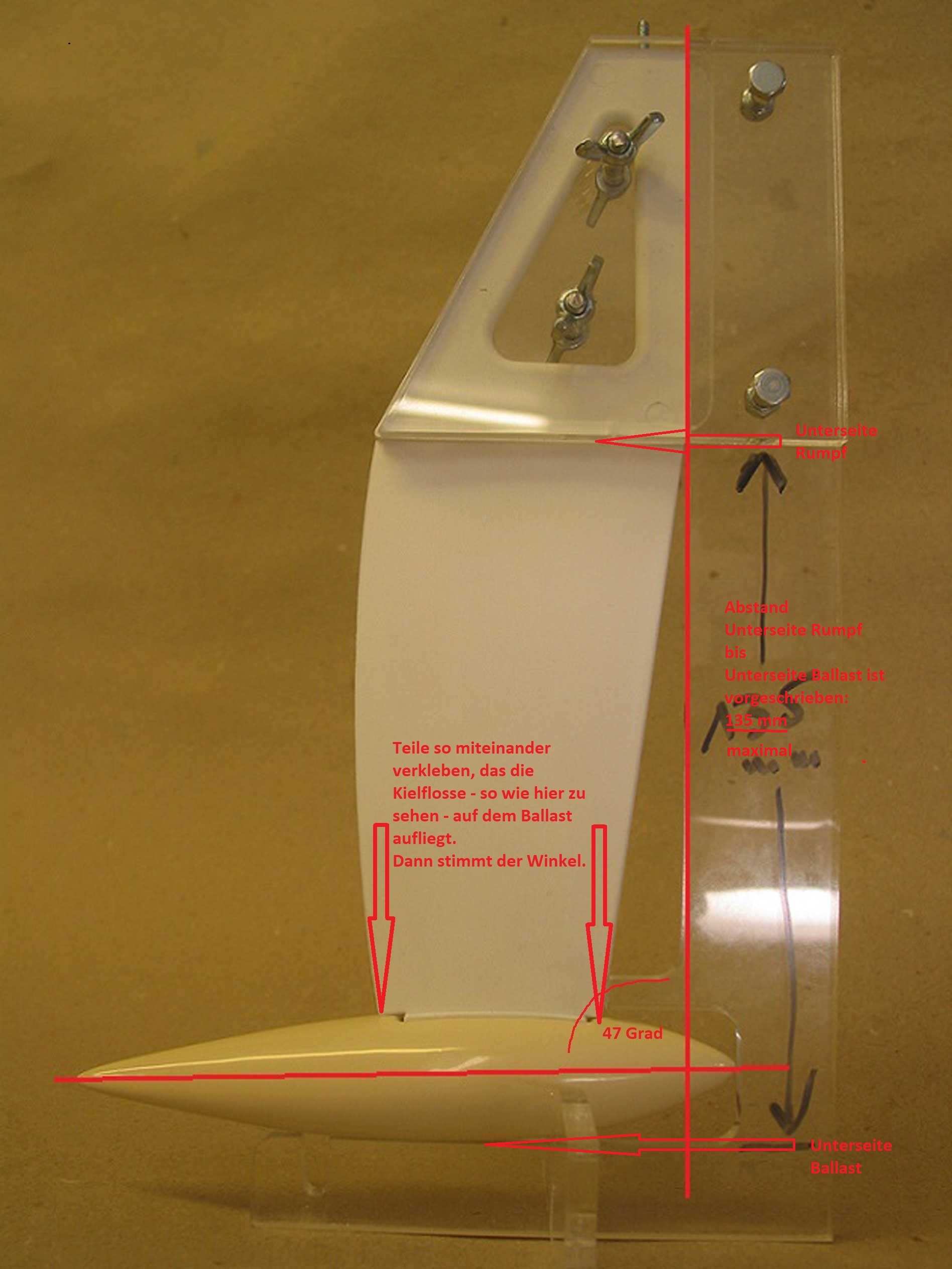

Die Kielflosse wird mit diesem "Anstellwinkel" für den Kielballast produziert. Diese Anordnung hat sich bewährt. Musste man früher bei Graupner - Booten wissen und selbst entsprechend zusammenbauen. Geht nun einfacher.
Bild zur Anordnung von Flosse und Blei:

GER30 hat geschrieben: 31.07.2023, 20:36 Die Kielflosse wird mit diesem "Anstellwinkel" für den Kielballast produziert.
Ich war der Meinung das man immer für den Anstellwinkel sorgen muss und war überrascht das der schon werksseitig vorhanden ist. Bissel Arbeit gespart.
