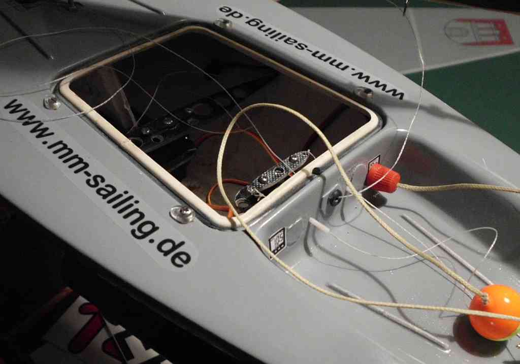

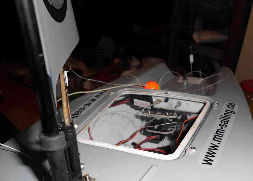

Re: Magnetschalter
Verfasst: 03.01.2017, 19:34
von Uwe
Mit Sicherheit gibt es auch noch andere Einbaustellen für den Schalter. Dazu könnt ihr jeden für euch passenden Platz wählen.
Hier ein Beispiel aus früheren MM-Magnetschalter-Einführungstagen:
