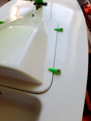

die „Kappen zur Sicherung der Kabine“ bei der alten Regatta MM waren mir zu kurz und hielten nicht ordentlich.

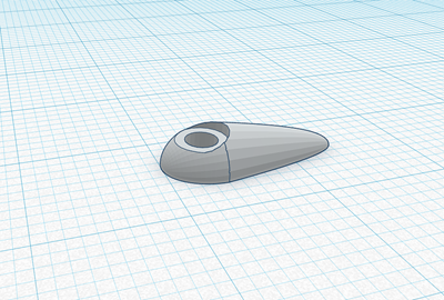

Da ich mich gerade für ein anderes Projekt im Fusion 360 einarbeiten musste ist dieser „Deckelhalter“ entstanden. Er hat eine 2,5mm Bohrung für die Schraube.
Maße L: 14mm B: 6mm H: 2,8mm
Ihr könnt gerne bei bedarf die Vorlage für euren Zwecke nutzen. Siehe Anhang
