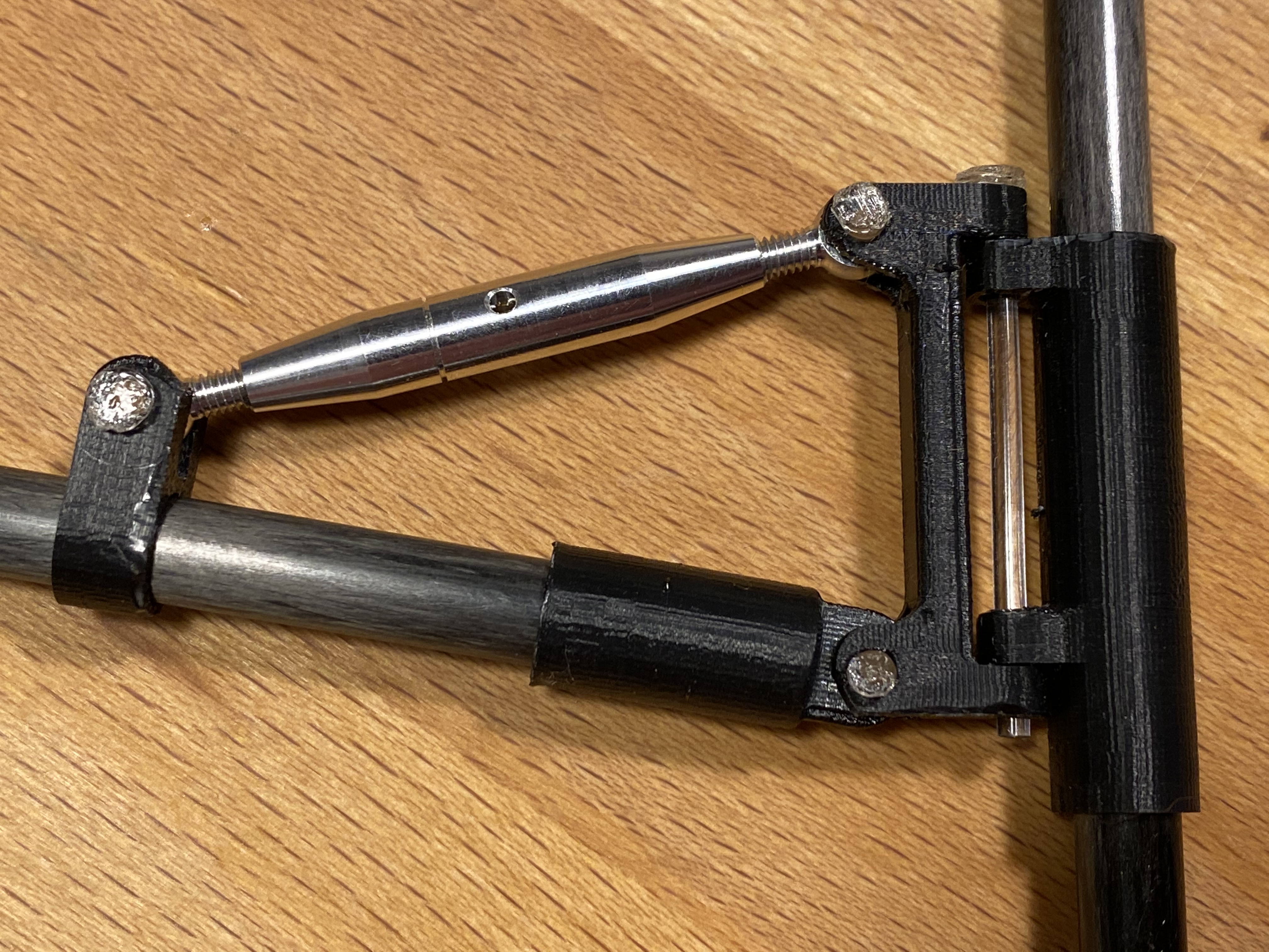

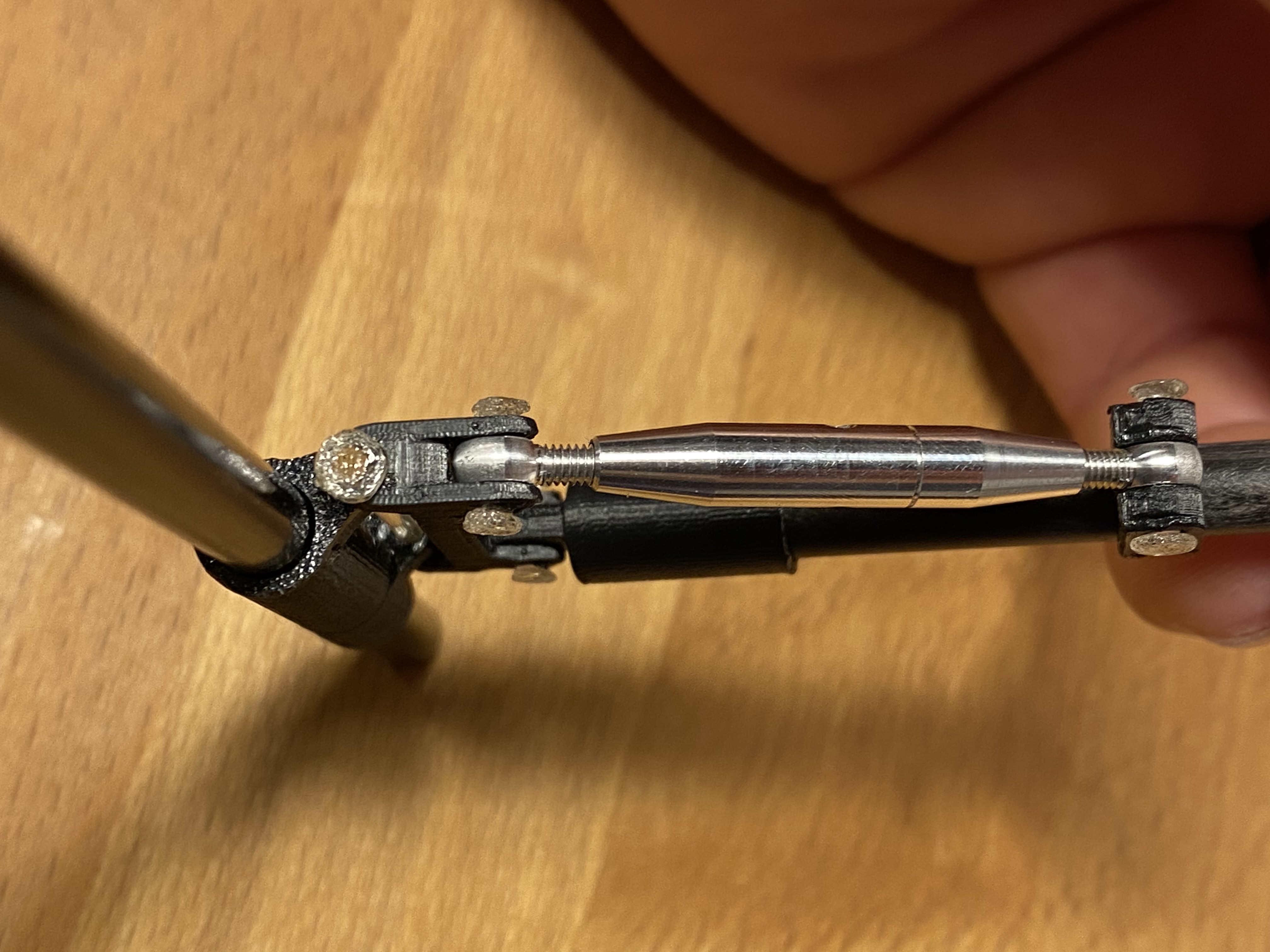

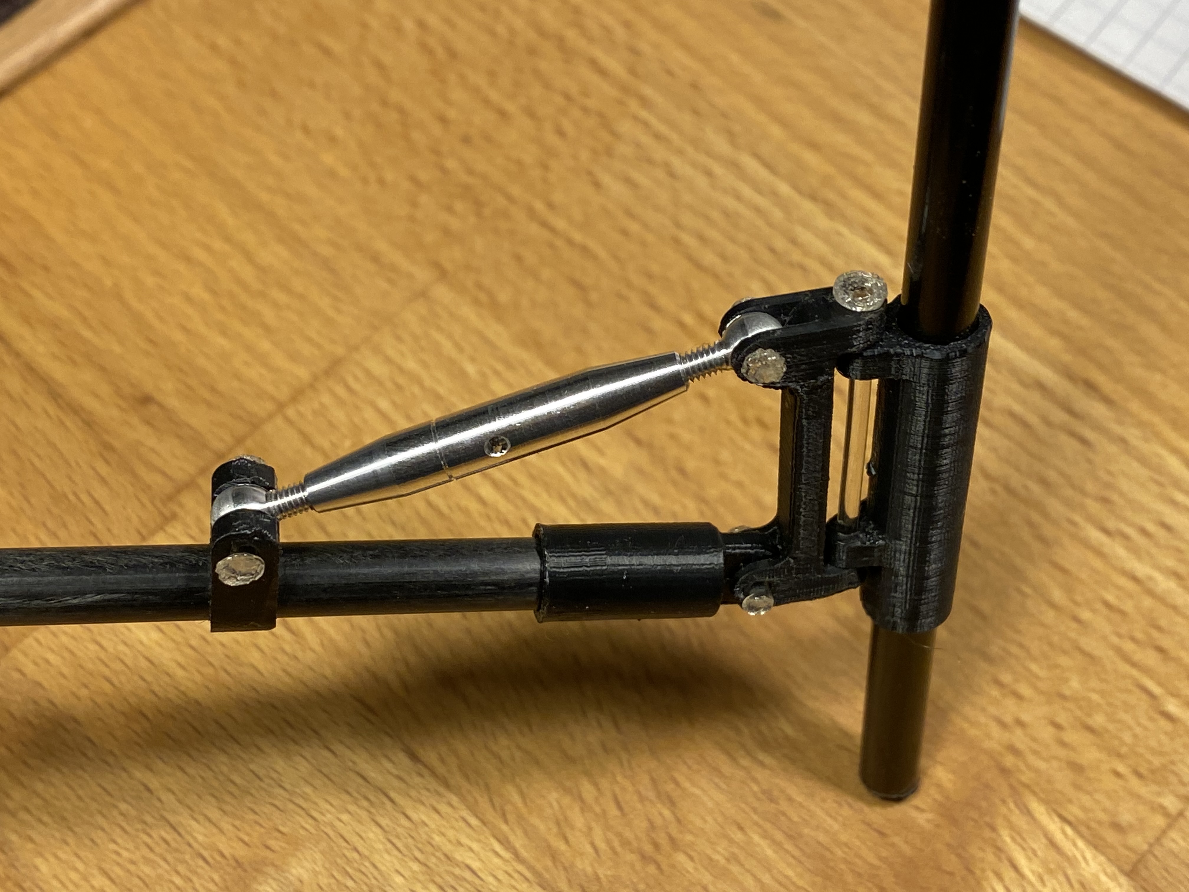

Ahoi zusammen,
die nächsten Prototypen sind fertig! (vom Original rMM Beschlag abgeleitet)
die Verbindungen wurden mit Polycarbonatfilament hergestellt. (erhitzt und zusammengepresst)
die Bauteile selbst sind auch aus Polycarbonat gefertigt.
leichte Verbesserungen in der Zeichnung sodass es sich besser drucken lässt und sauberer herauskommt sind aber noch möglich.
Den Unterliekstrecker würde ich z.B. mit einer Öse umlenken auf den Baum selber und dort mit einem Klemmschieber(werden auch gedruckt) versehen.
Beim heutigen Segeltest bei moderaten 2-3 bft. hat der gedruckte Achterstaggalgen keinerlei Probleme bereitet.
zum Druck selber:
- Schichthöhe 0.05mm (genauer und steifer)
- Filamentverbrauch 3g
- Kosten für den kmpl. Baumbeschlag ca.11€ (Material/Masch.kosten/Energie/Handlung)
- Druckzeit ca. 2,54 std. (schneller bei anderen Schichtstärken)
Jetzt bin ich offen für Eure Verbesserungsvorschläge :D
