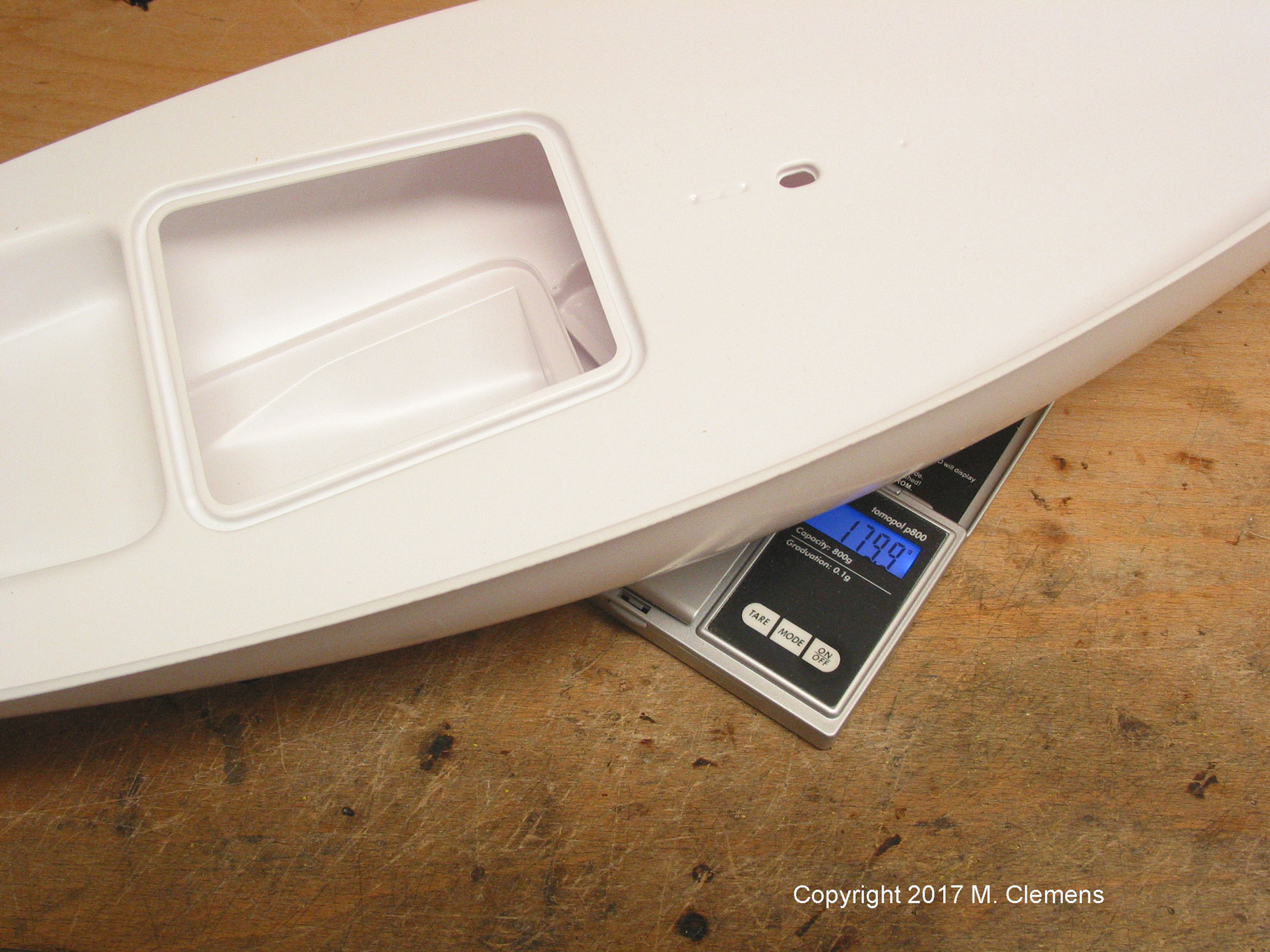

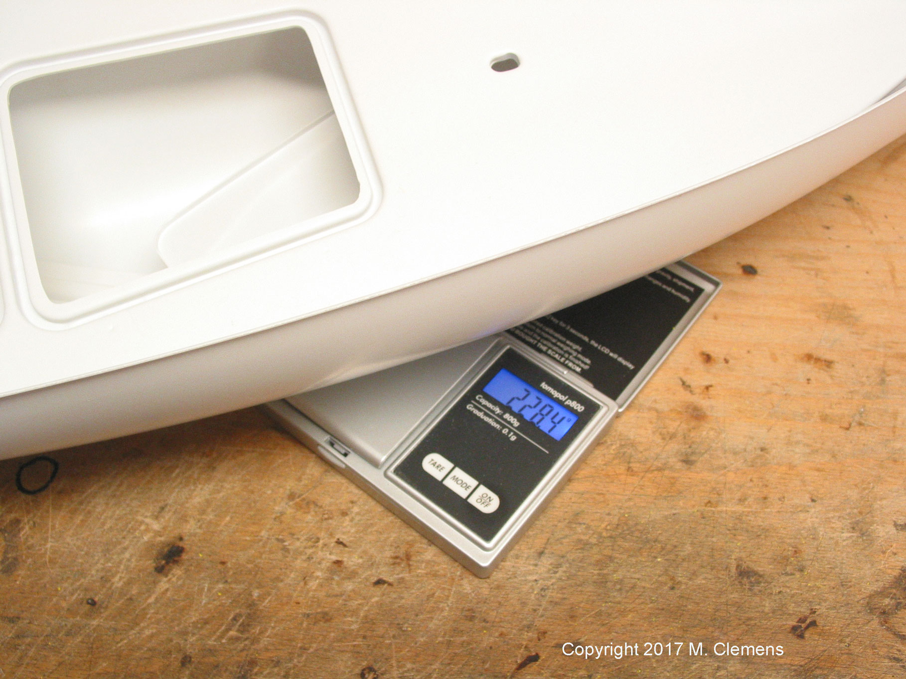

Erster Punkt: Gewicht - hier der direkte Vergleich.
Der aktuelle, neuere Teilesatz (Rumpf, Deckel, Mast-Kieltasche, Haube):
Der Teilesatz aus dem alten Bausatz (Teile wie oben):
Macht also mal direkt 48,5 Gramm weniger mit dem alten Teilesatz. Damit kann man dann so Werte wie Uwe hier gezeigt hat (376,2 Gramm ohne Kiel, aber sonst komplett) erreichen - oder bessere ... :mrgreen:

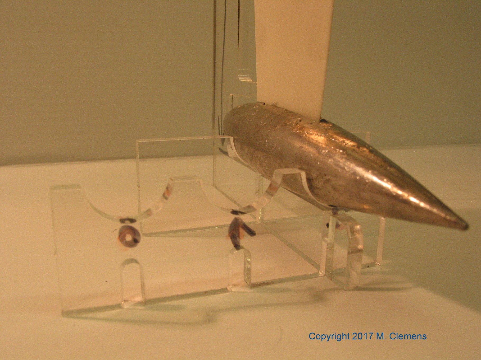

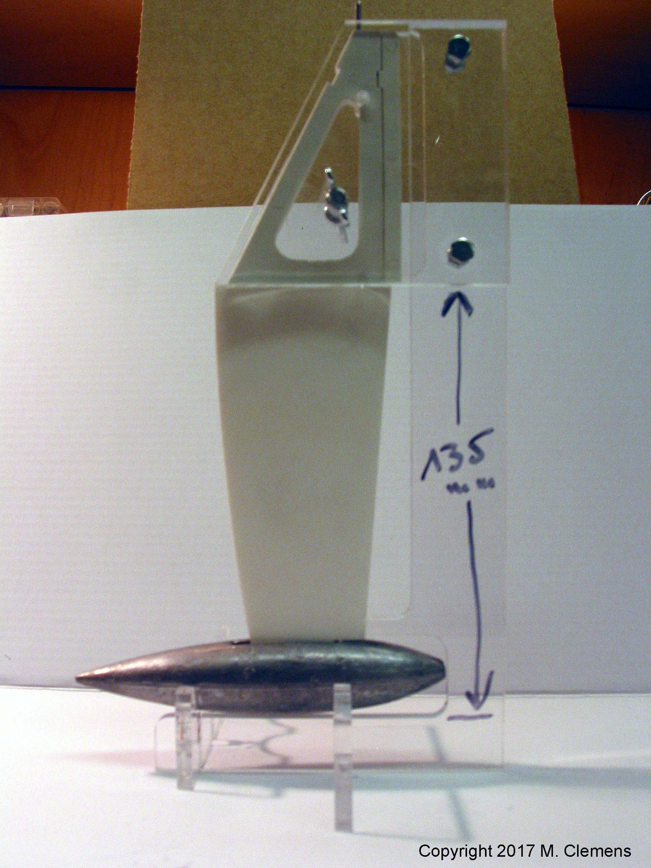

Den Aufbau dieser beiden neuen Kiele für die rMM INT habe ich dann gleich mal geprobt.

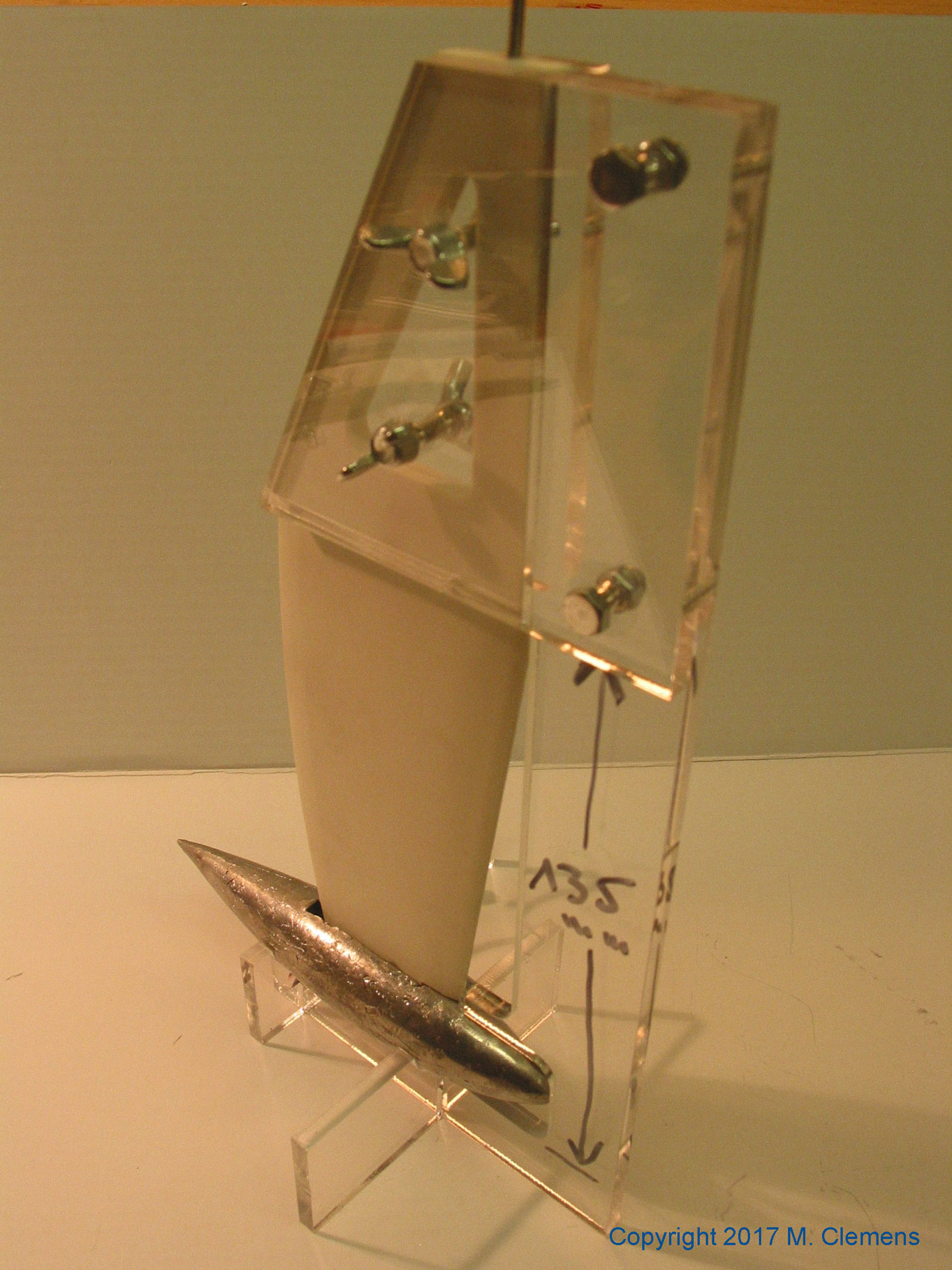

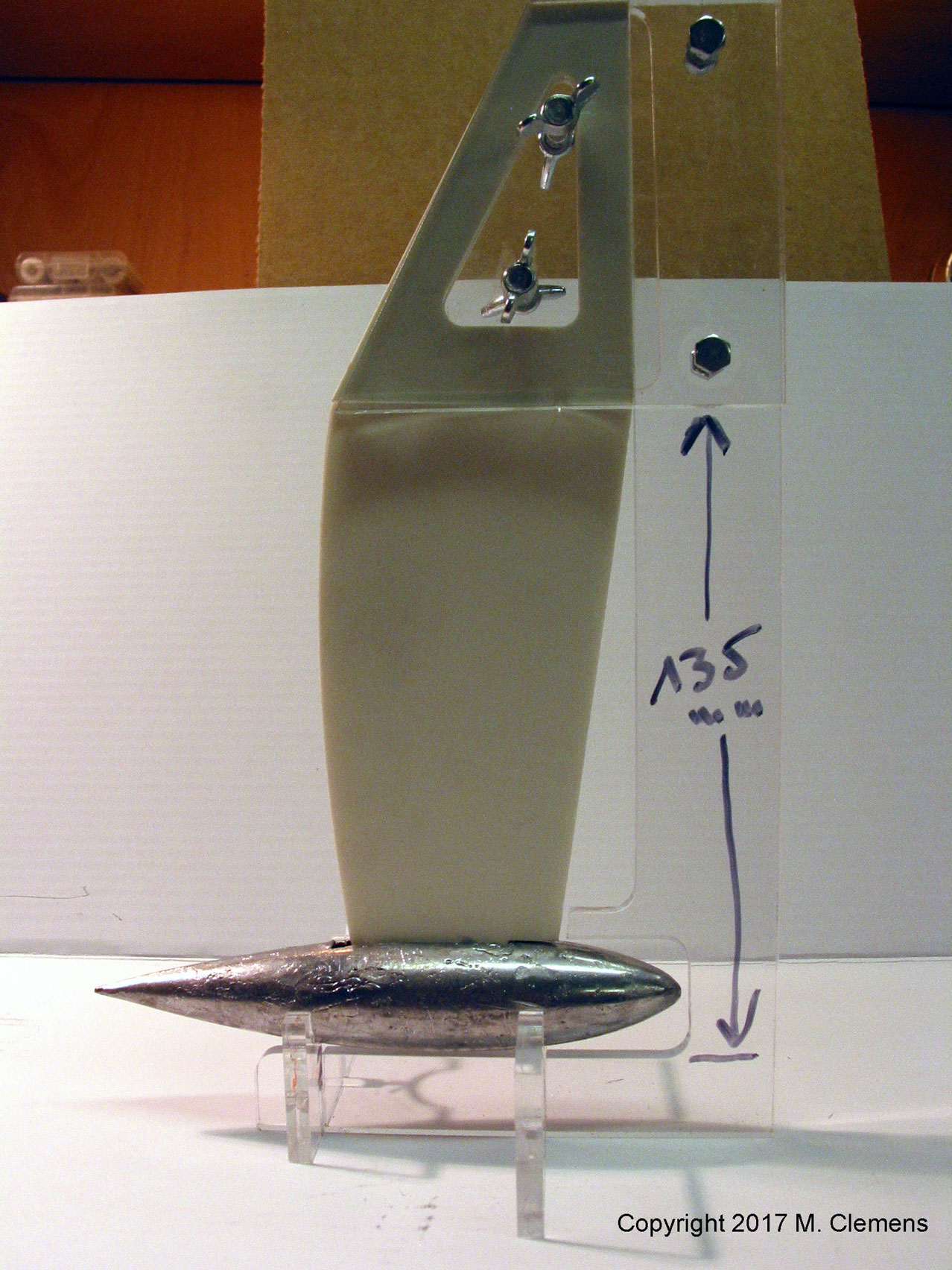

Ein tolles Hilfsmittel für den Zusammenbau von Kielflosse und Kielbombe habe ich vor vielen Jahren von Magnus Timerdal/SWE gekauft.
Damit ist es einfach, beim Zusammenbau die Vorgaben des internationalen Reglements für Kiele einzuhalten:
- Bei Verwendung der rMM Bleibombe (heute Standard) 25 mm Abstand zwischen Vorderspitze der Bleibombe und Flossenvorderkante
- Abstand Rumpfunterkante / Kielunterkante 135 mm
- leichte Neigung der Bleibombe (vorne etwas nach oben zeigend) einstellbar zwischen 0, 1 und 2 Grad - keine Vorschrift, aber eine gute Optimierung des Kieles.
Das sieht dann so aus:
Aufbau des Hilfsmittels
Untersatz für die Ausrichtung des Winkels
rMM Kielflosse mit rMM Bleibombe, 2 Grad geneigt
cMM Kielflosse mit rMM Bleibombe, auch 2 Grad geneigt:
Ich bin schon ganz zufrieden, jetzt könnte man die Teile schon verkleben - kommt aber noch.

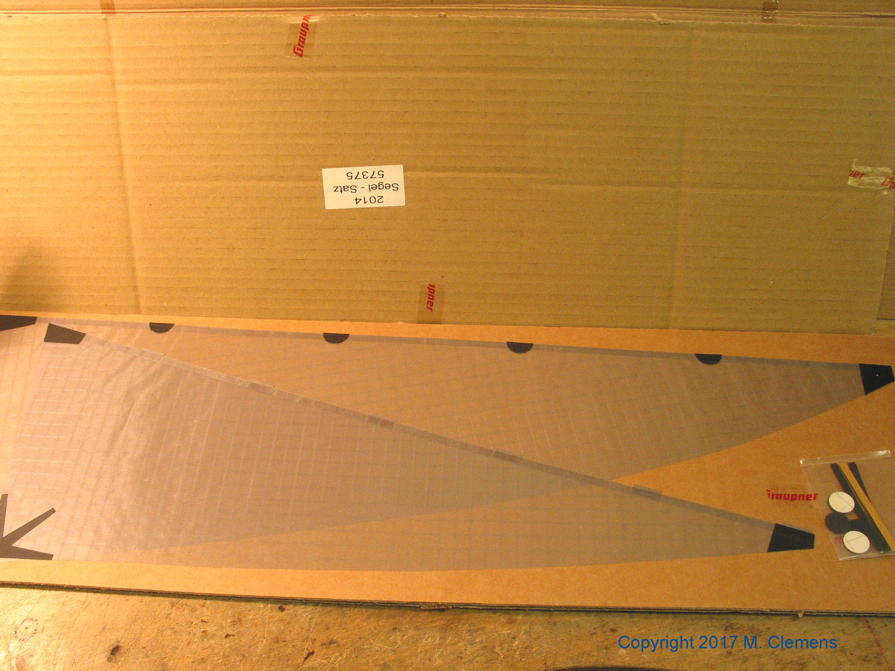

Zuletzt dann noch ein Blick auf das "alte", einbahnige Segel A der rMM.
Muss dann noch entsprechend der Vorgaben der damals wichtigen ergänzenden Bauanleitung von Thomas Dreyer hergerichtet werden.
Ich bin mal gespannt, wie es ich im Vergleich zu den mehrbahnigen Segeln so schlägt.
