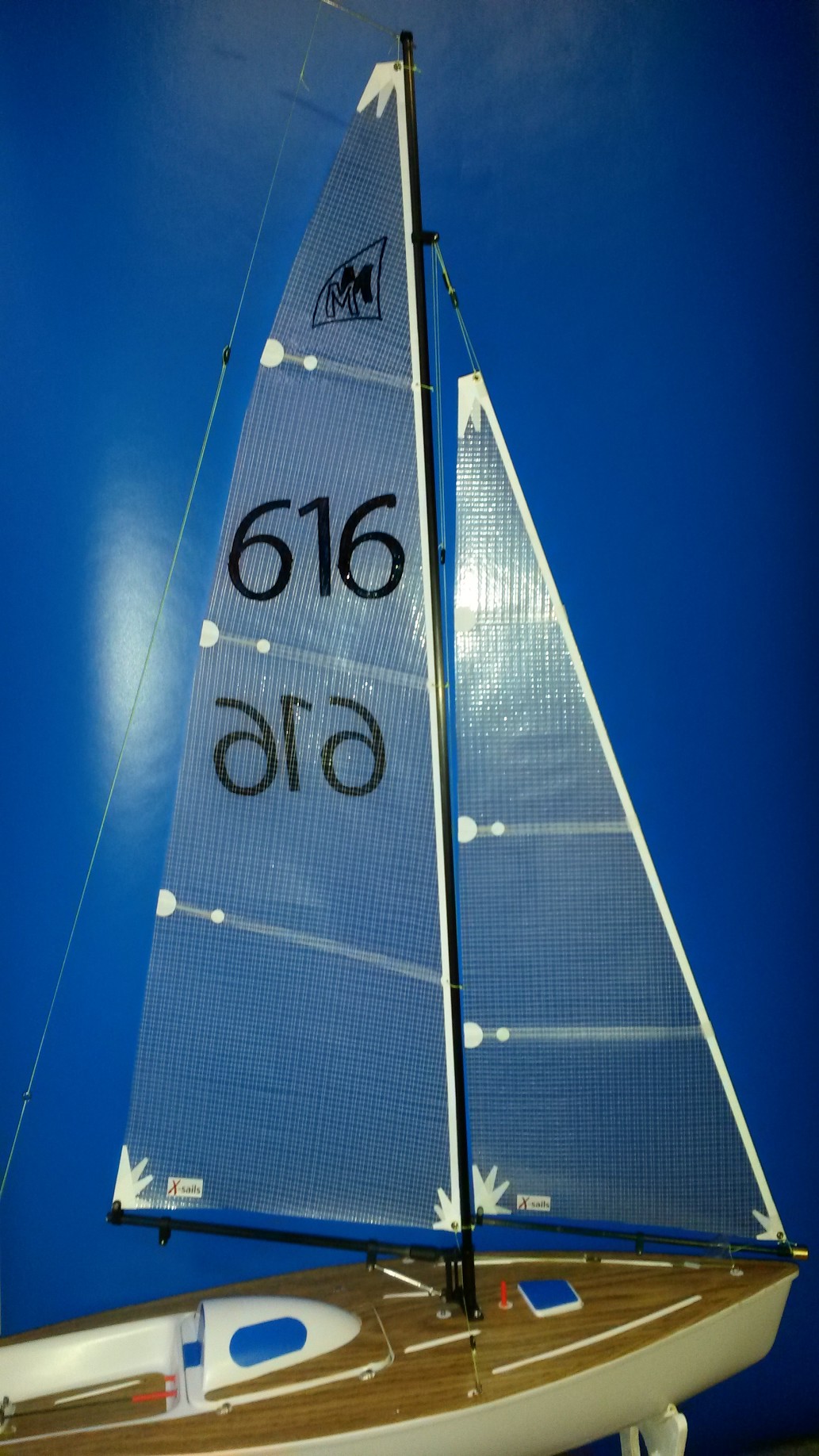

meine Classic ist aufgetakelt :D

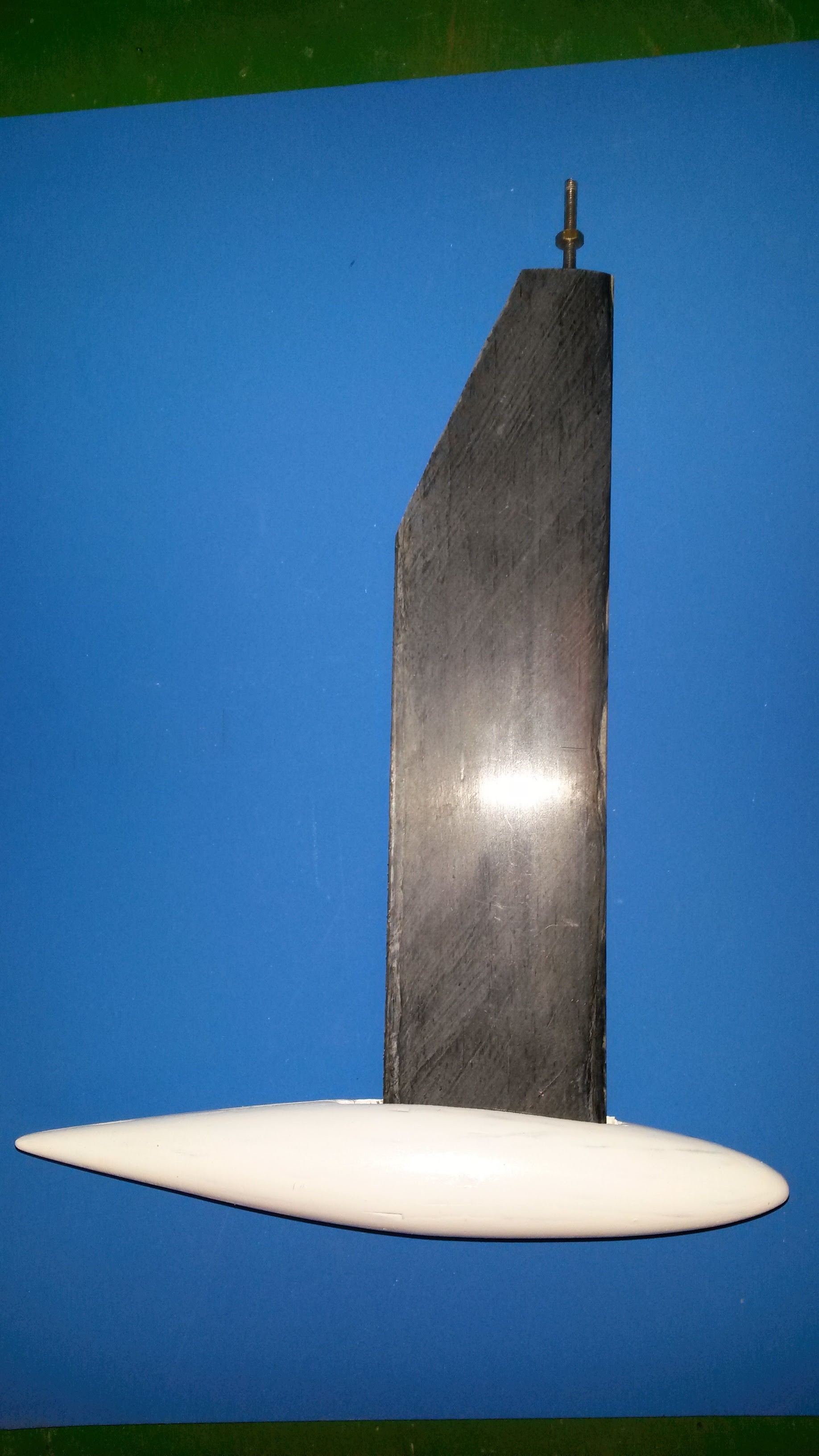

Sooo,

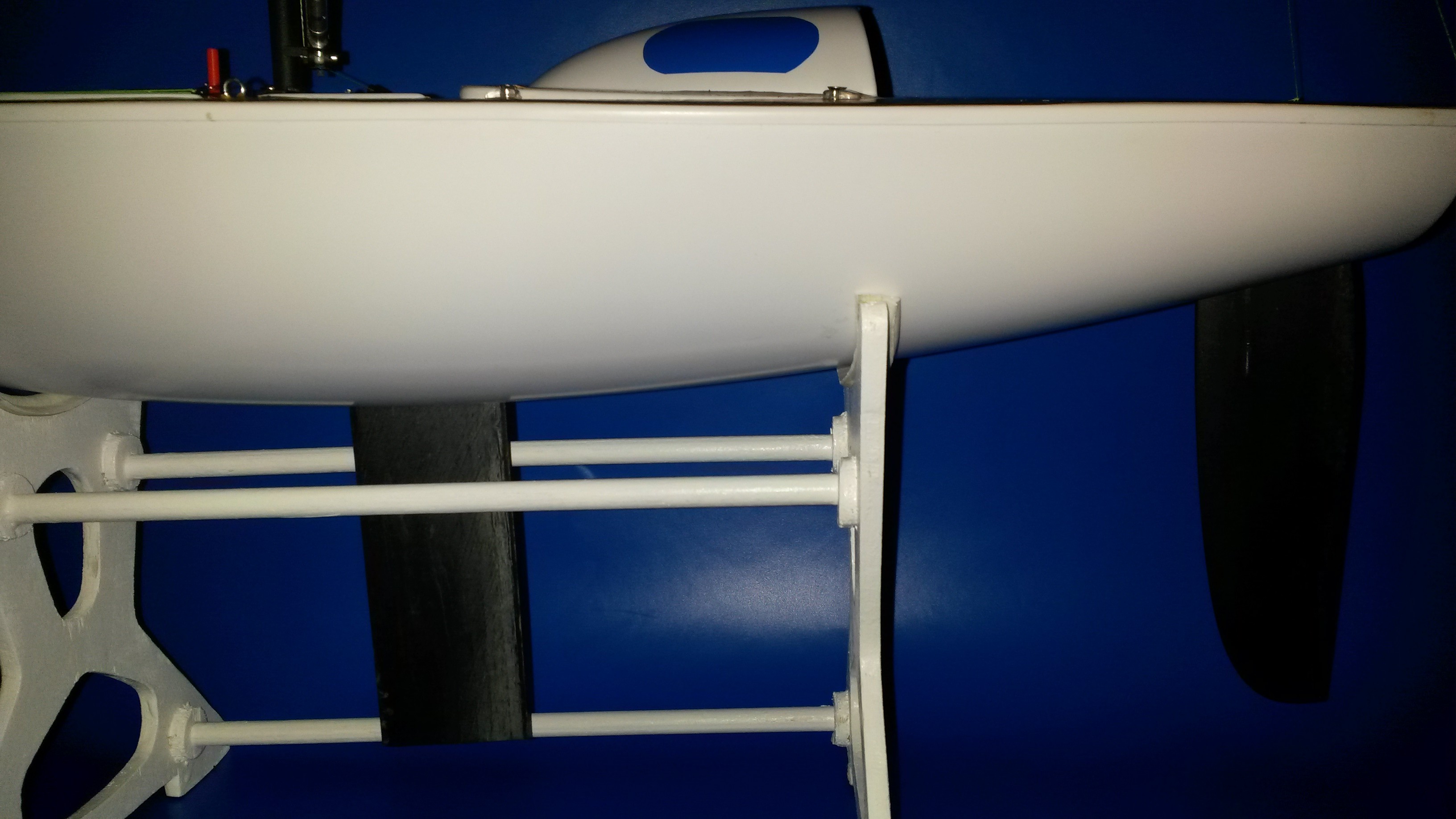

leider bin ich mit der Aufnahme meiner Sperrholzflosse nicht zufrieden.
Sie ist zu schwach und ich werde eine andere Lösung anstreben.
Da noch eine RG CFK Finne vorhanden ist, werde ich die mal ein bauen und sehen was passiert :?:
Es soll ein 400 g und 500 g Ballast werden.
Um die schmale Flosse 48 mm breit aus zu gleichen,fällt das Ruder etwas größer aus.
Ich bin entspannt ,da man ja alles nach bessern kann.

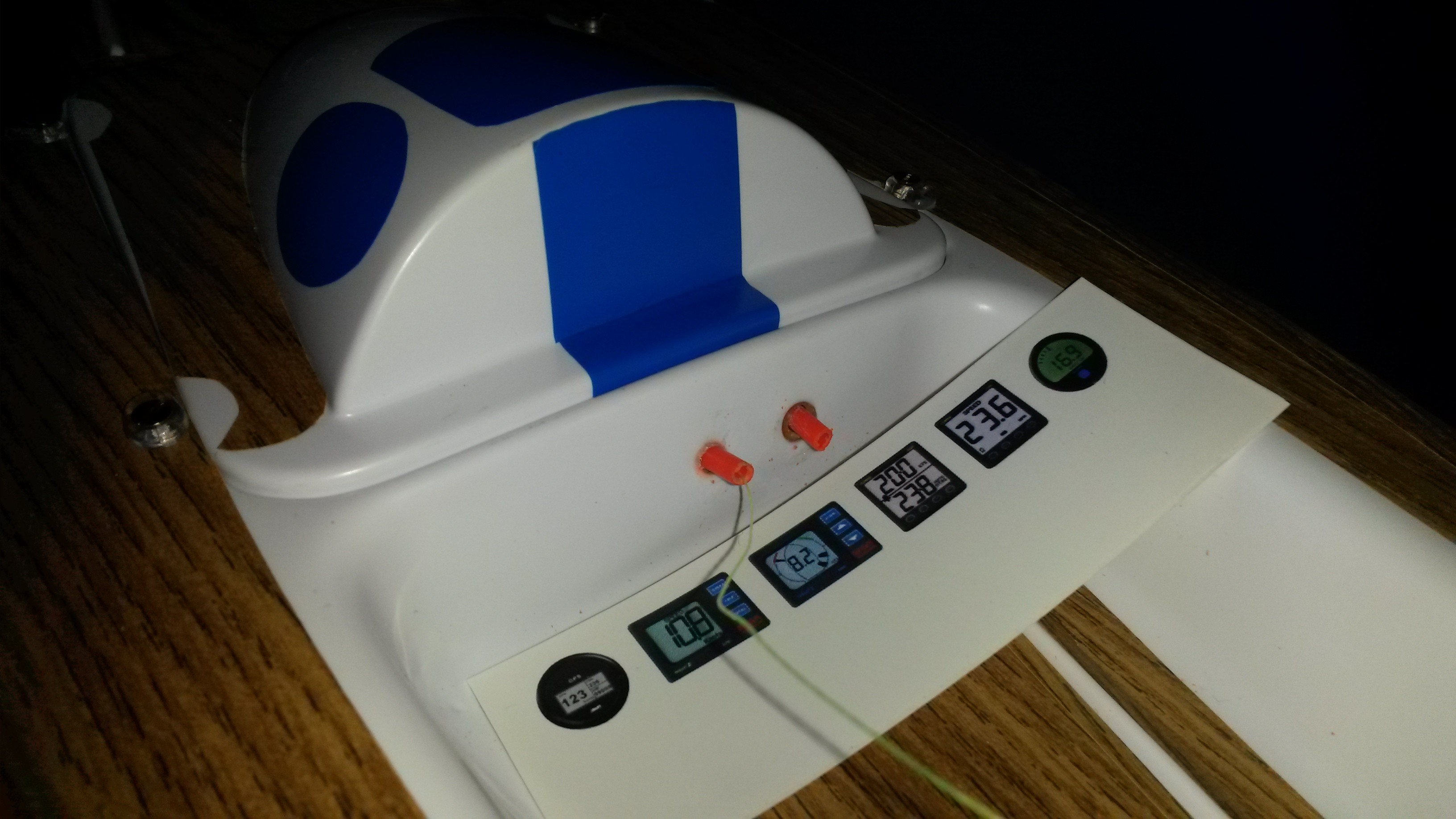

um mir die Wartezeit zu verkürzen,bin ich beim auf hübschen vom Cockpit.
Da ich kein Dickschiff Segler bin,eine Frage an Euch.
Wo kommen die Armaturen hin? :?:
Bis dann Thomas

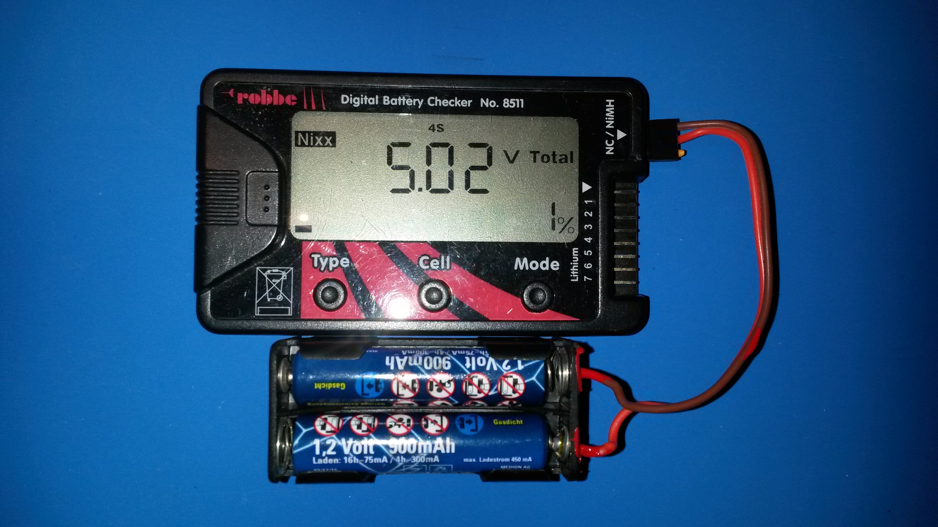

Moin Moin,

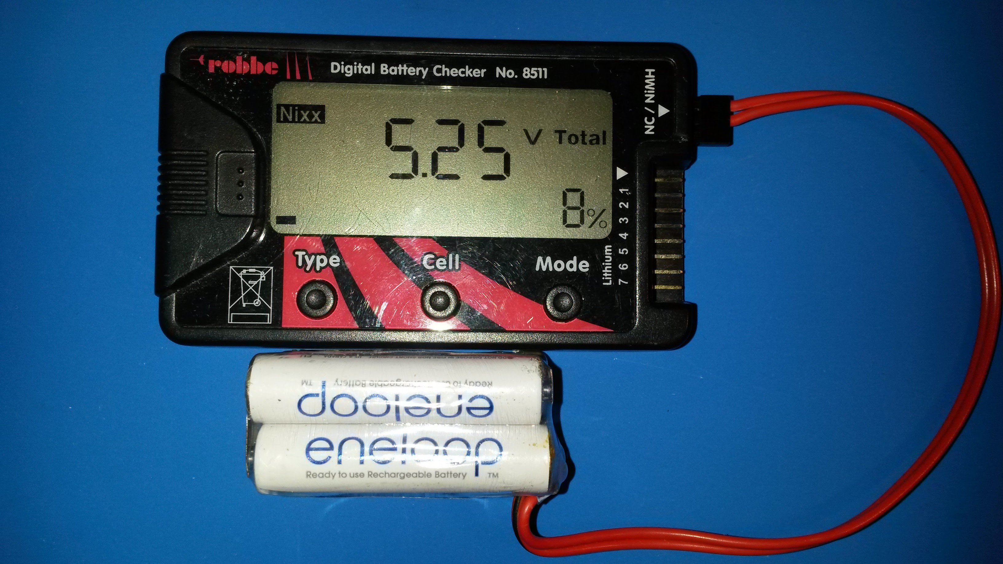

bevor die Ruderanlenkung montiert wird,muss das Ruder Servo auf neutral stehen.
Also die Funke und den Akku anschließen.
Der LeFi Akku wiegt 48g und braucht einen speziellen Lader.Uwe weis da bestimmt mehr,als ich.
Der eneloop Akku wiegt auch 48g und ist für mich einfacher zu händeln. :D
Früher haben wir die Akkus immer auf Verdacht von Enladung gewechselt.
Heute gibt es diese Ladungsanzeiger,das finde ich prima.
Meine Akkus sind auf dem Bild leer.
anzeiger eneloop.jpg (1.12 MiB) 6545 mal betrachtet

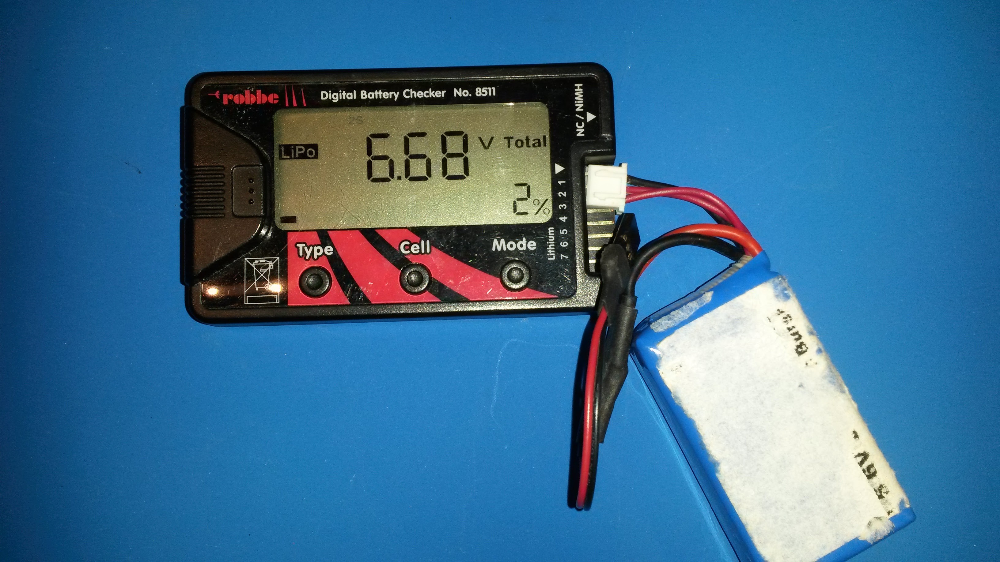

anzeiger life.jpg (1.06 MiB) 6545 mal betrachtet

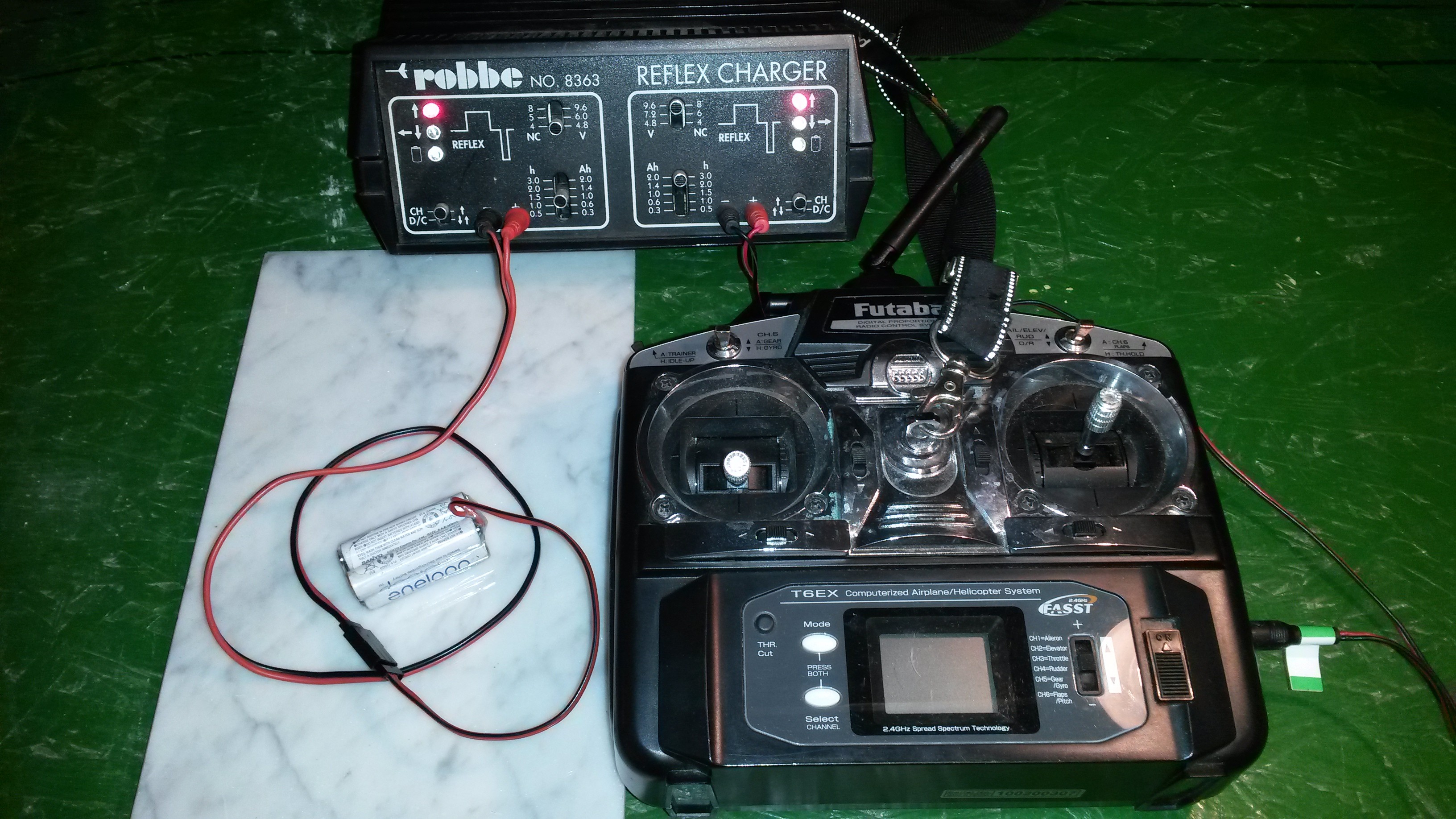

Also ran an das Ladegerät. ;)
Beiträge: 173
Wohnort: Barsbüttel
Kontaktdaten:
Beitrag von Uwe »
Moin Thomas,

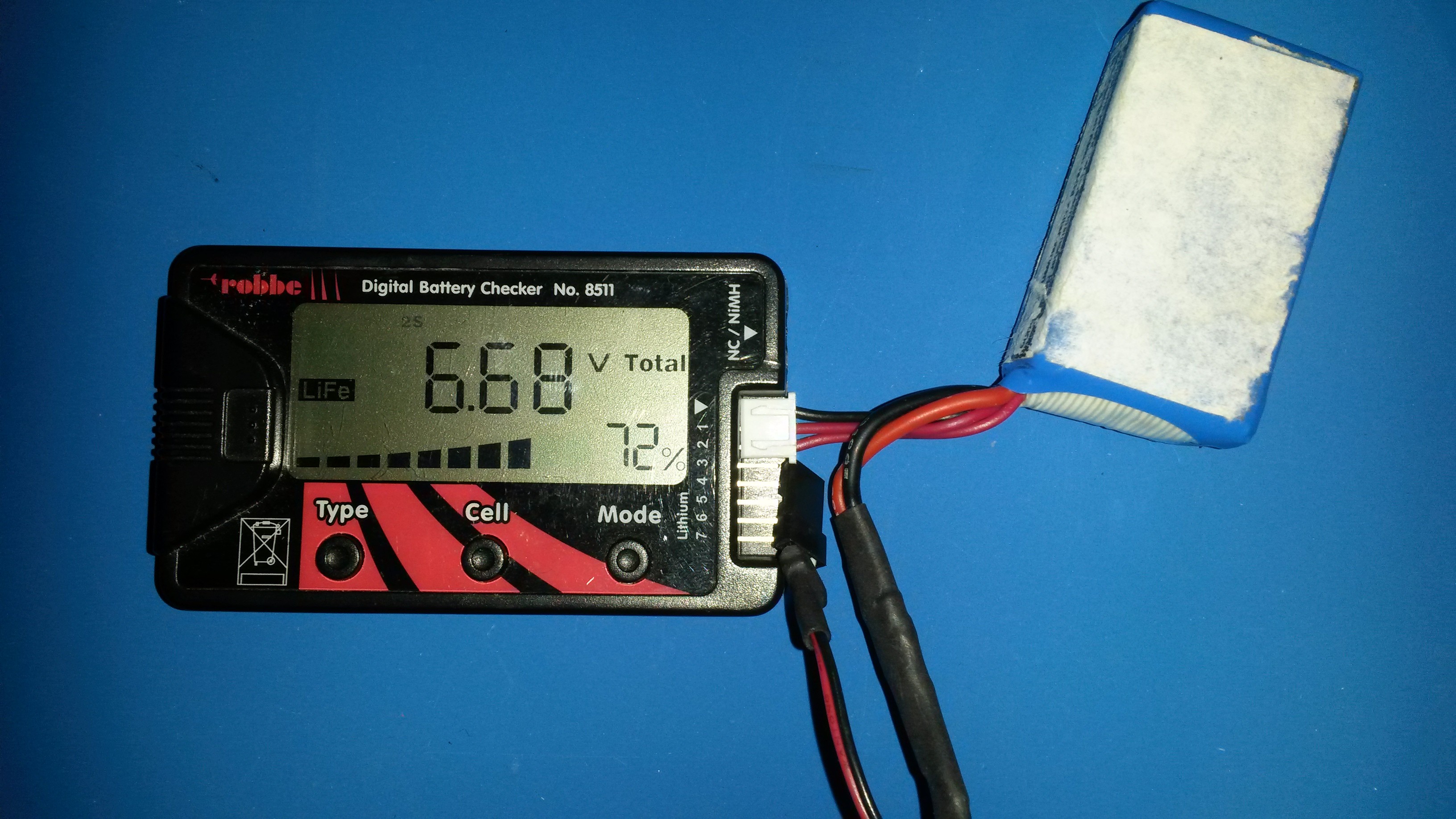

dein Checker steht auf LiPo aber es hängt ein LiFe dran! Dann kommt es zu der falschen Kapazitätsangabe: ist bei mir auch so. Schalte mal um dann hast du bestimmt um die 70%.

ja stimmt.Sind die Checker nicht klasse :!:
Da auch das Gewicht 48g ist, welchen Vorteil haben diese Akkus :?:
:D Thomas
Hallo Thomas,
Leider sind dies keine Original Aufkleber der Armaturen, daher kann ich dir nicht sagen wo diese hingehören.
Laut Original Bauplan der Klassik kommen die kleinen Aufkleber am Deckel aufgeklebt.
