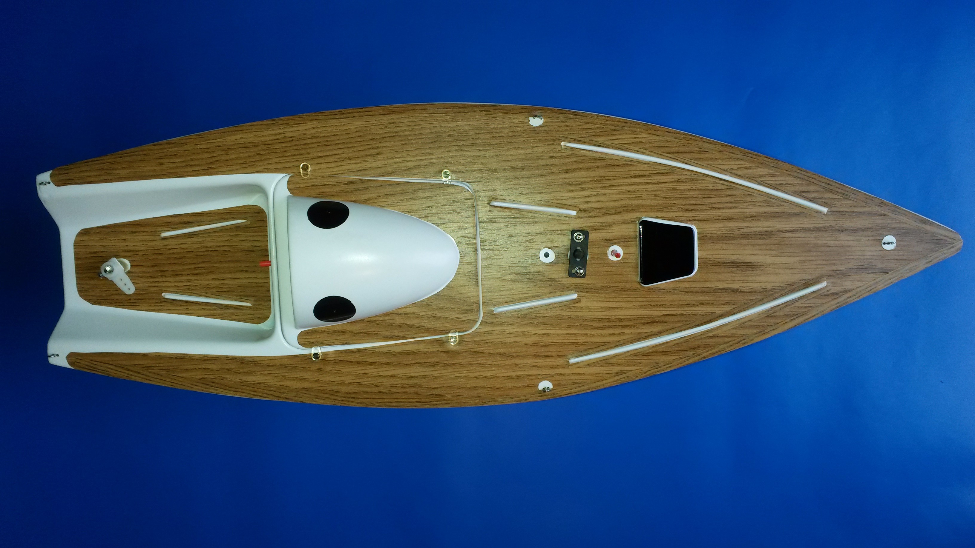

sieht mein Deck aus.Nix dolles,aber vor 18 Jahren ,da habe ich die Deckfolie nicht geklebt bekommen.
Mit Seifenwasser geht es.
ich danke Dir für Deine Reflexion .
Sooo,

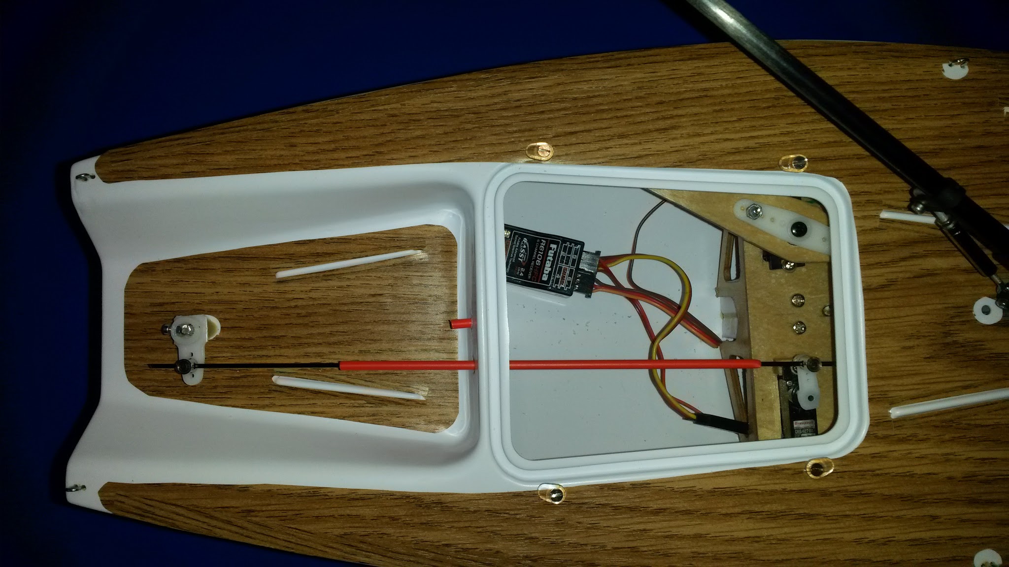

die Ruderanlenkung ist bei meiner Classic anders gestaltet,als bei der Racing, wo Schnüre zu Einsatz kommen.
Da CFK ja das Boot schneller macht,wurde ein 2 mm Kohlestab verwendet.
Die beiden Anschläge werden noch mit Farbe gegen Lockerung gesichert.
Das Führungsrohr wird mit Sabilit an der Cockpitwand verklebt.
Die Verschlußriegel sind eine freundliche Zugabe von Uwe.

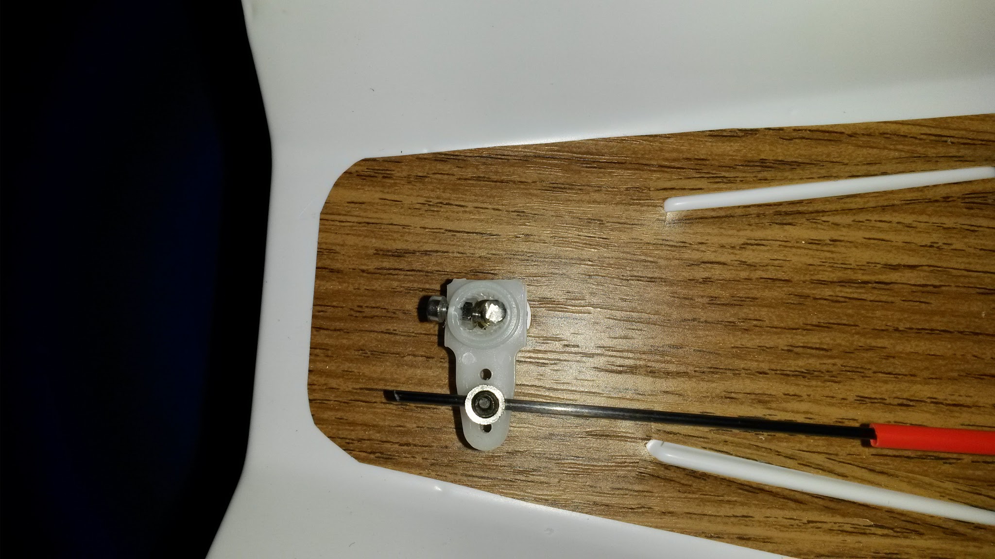

Weil zur Zeit keine Anlenkung für 3 mm Achse vorhanden ist, habe ich mir erstmal eine provisorische
Lösung einfallen lassen.Die Idee kommt aus einem von Arnes Workshops.

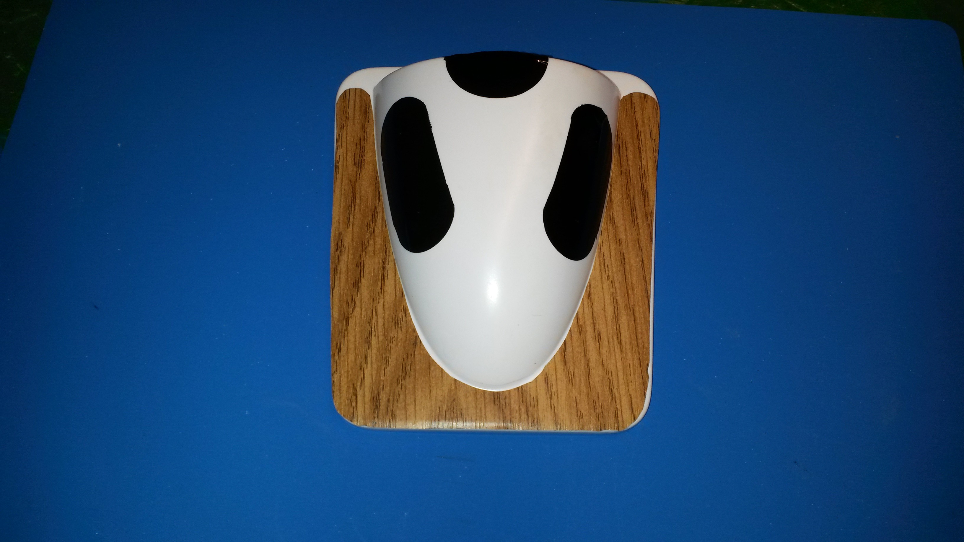

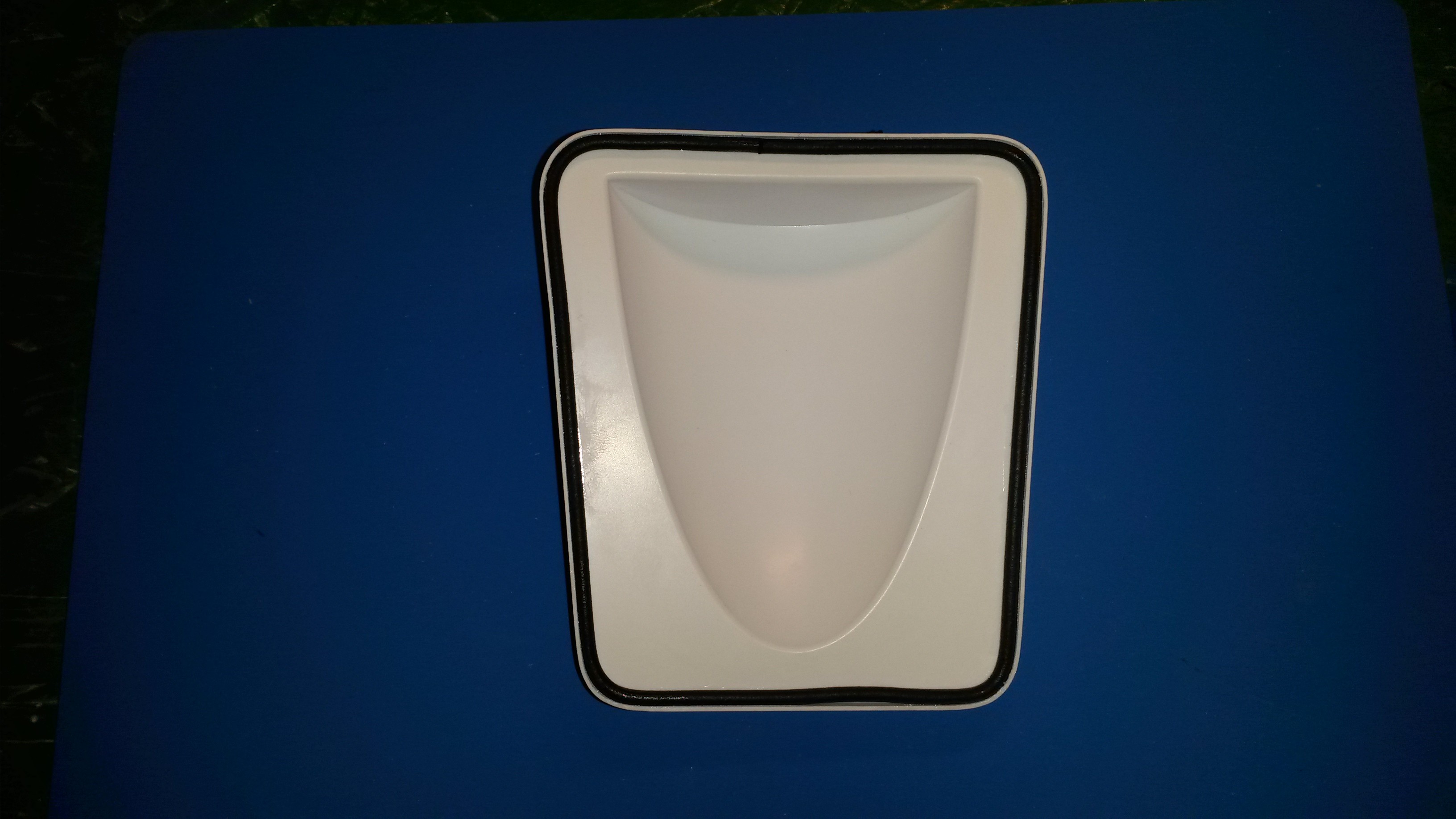

meine Haube passt sehr gut in das Deck.Ich hoffe das ist mit der Dichtung auch so.
Heute wurde die Moos Dichtung von Uwe ,mit Sekundenkleber eingeklebt.
Ja der Kleber läuft überall hin und klebt wo er nicht soll.Dafür ist er bekannt.
Also wurden immer nur Teilstücke verklebt.So habe ich die Moos Gummischnur unfallfrei,
in den Deckel bekommen.
