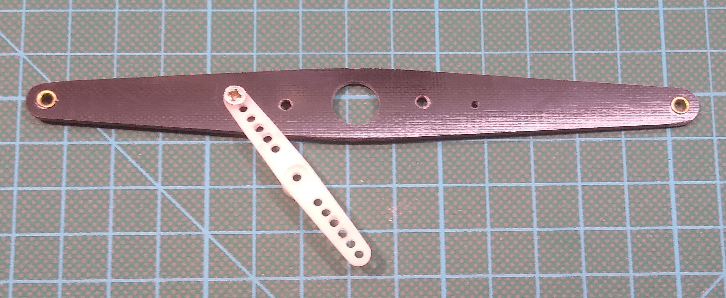

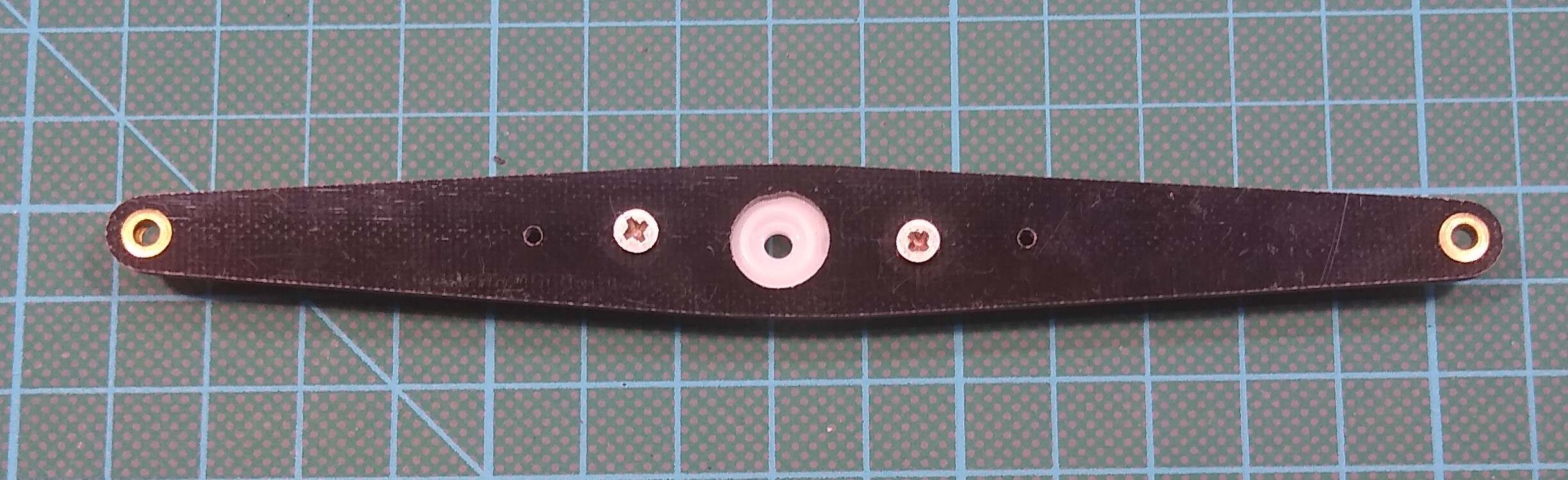

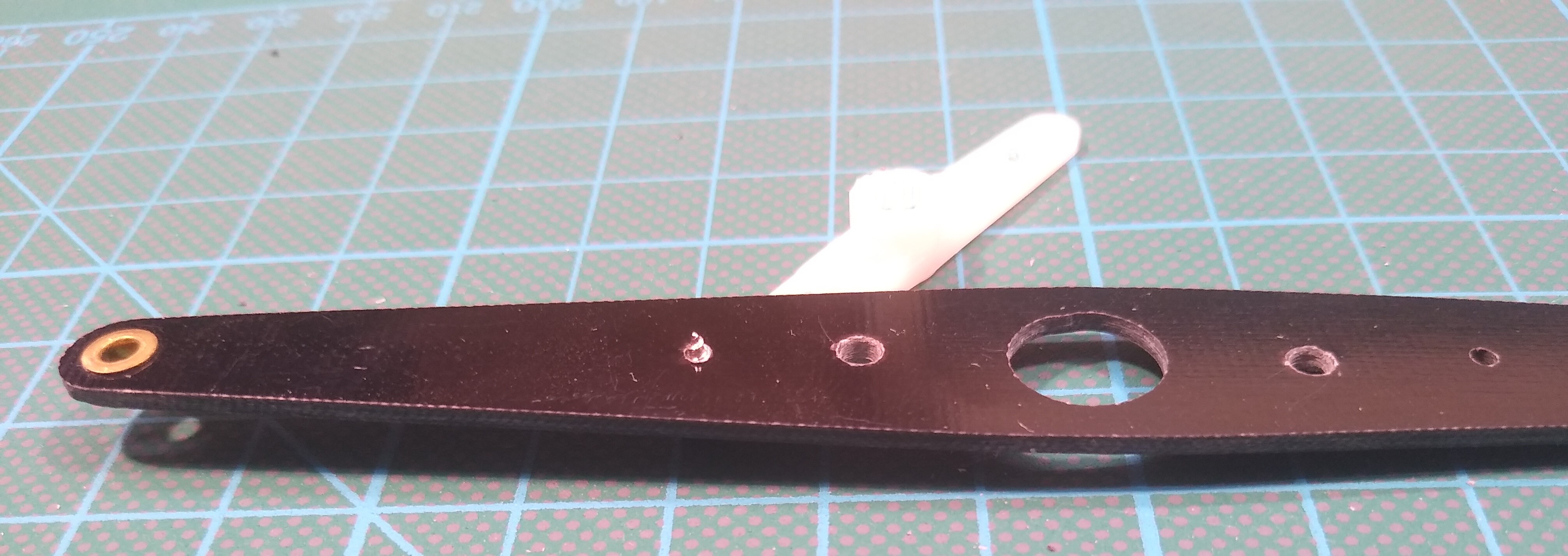

Den Einbau des Segelservoarms kann man so machen, wie in der Bauanleitung in Bauschritt 25, Seiten 24/25 beschrieben ist, also von unten an den Servohebel. Der Segelservoarm sollte so nah wie möglich ans Servogehäuse, soweit ich mich erinnere. Aber andersrum geht auch, so wie Ralf das beschrieben hat. Definitiv nicht zielführend ist, die Schrauben von unten einzudrehen, weil dann die Schraubenspitzen wie Fanghaken auf dem Segelservoarm sitzen.
Segelservoarm sitzt auf der Servohebel (finde ich persönlich auch gut)
Segelservoarm sitzt unter dem Segelservorhebel (hier nur angedeutet)
Den Überstand der Madenschraube sollte man abfeilen
Die in Bauschritt 26, Seite 26 gezeichnete Führung der Großschot sollte eingehalten werden, also vom Befestigungspunkt unten durch den Segelservoarm hoch zur Schotdurchführung am Cockpit – ergibt eine kollisionsfreiere Führung.

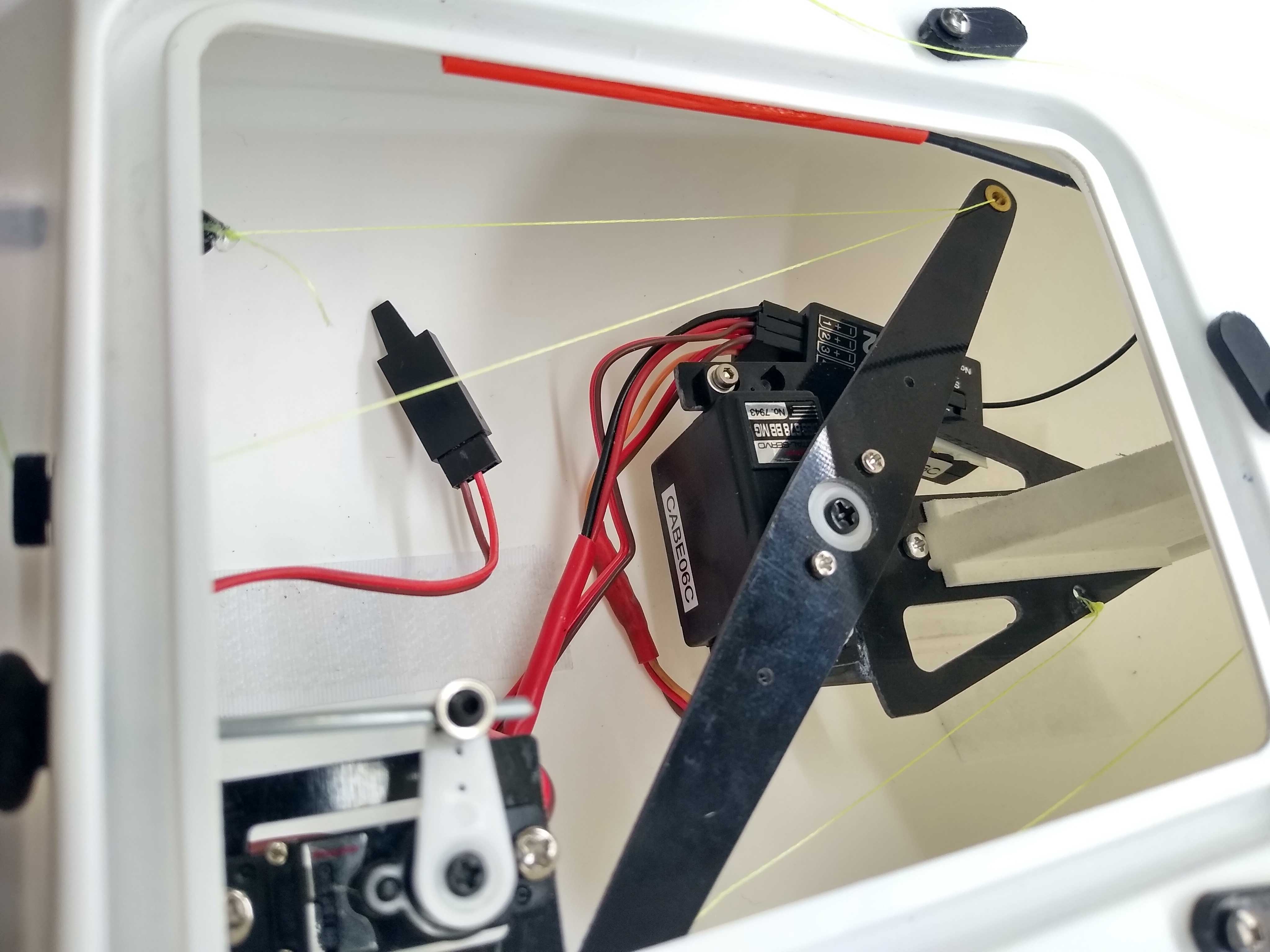

Die Fockschotführung im Rumpf nutzt lt. Bauplan als Befestigungspunkt ein Röhrchen an der Kielbox. So sollte eine Lösung der Schotbefestigung im Rumpf angesichts des in nMM Serie 1 noch fest eingeklebten Servohalters möglich bleiben. Seit nMM Serie 2 ist der Servohalter abnehmbar und damit diese Schotführung obsolet. Im Foto ist diese schon aus der rMM übliche Befestigungsmethode zu sehen.

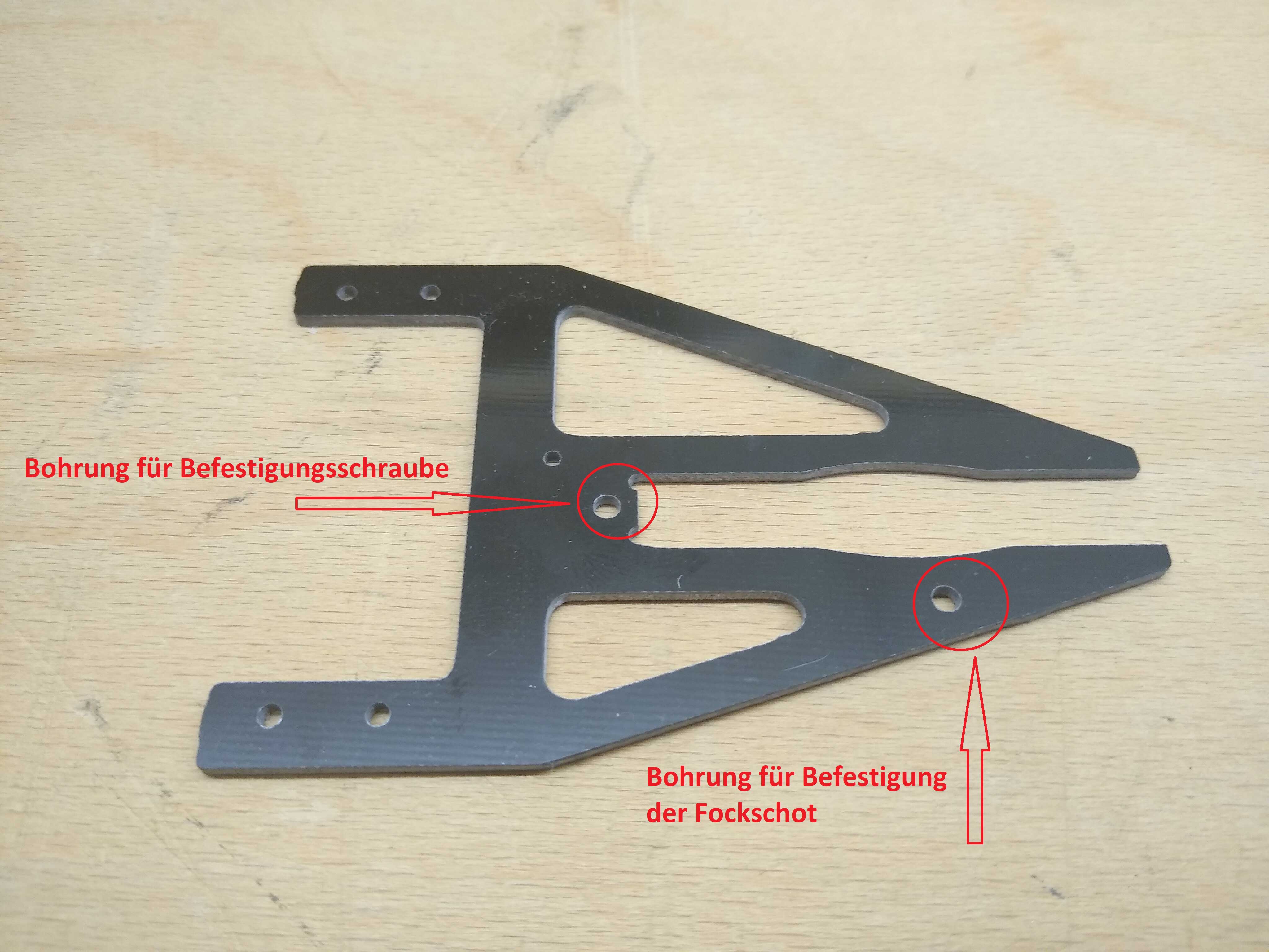

Schotverlauf im Rumpf und geänderte Befestigung der Fockschot:
Sofern die Servoplatte die zusätzliche Bohrung für die Fockschot noch nicht aufweist, muss man die selbst einbringen. Führung der Fockschot im Rumpf dann von diesem Befestigungspunkt auch von unten durch den Segelservoarm hoch zur Schotsdurchführung auf dem Vordeck.

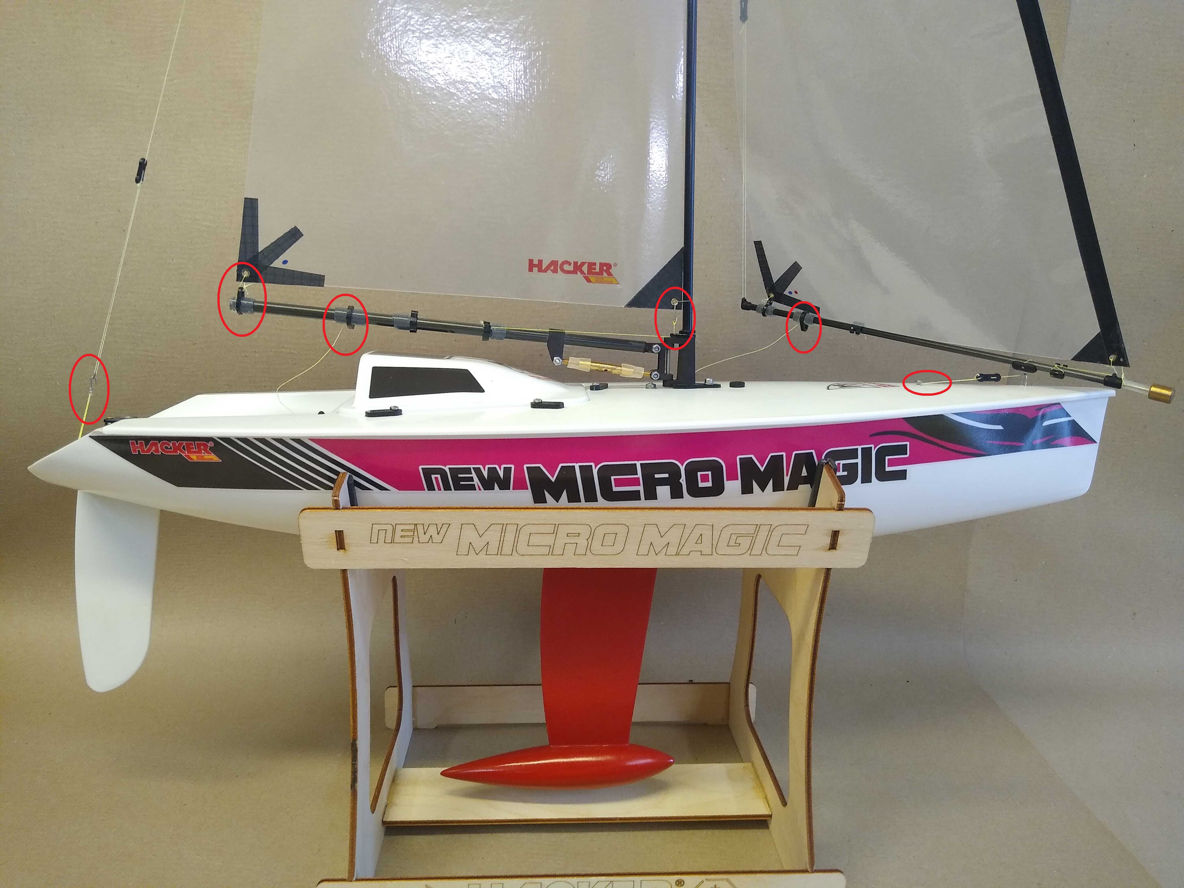

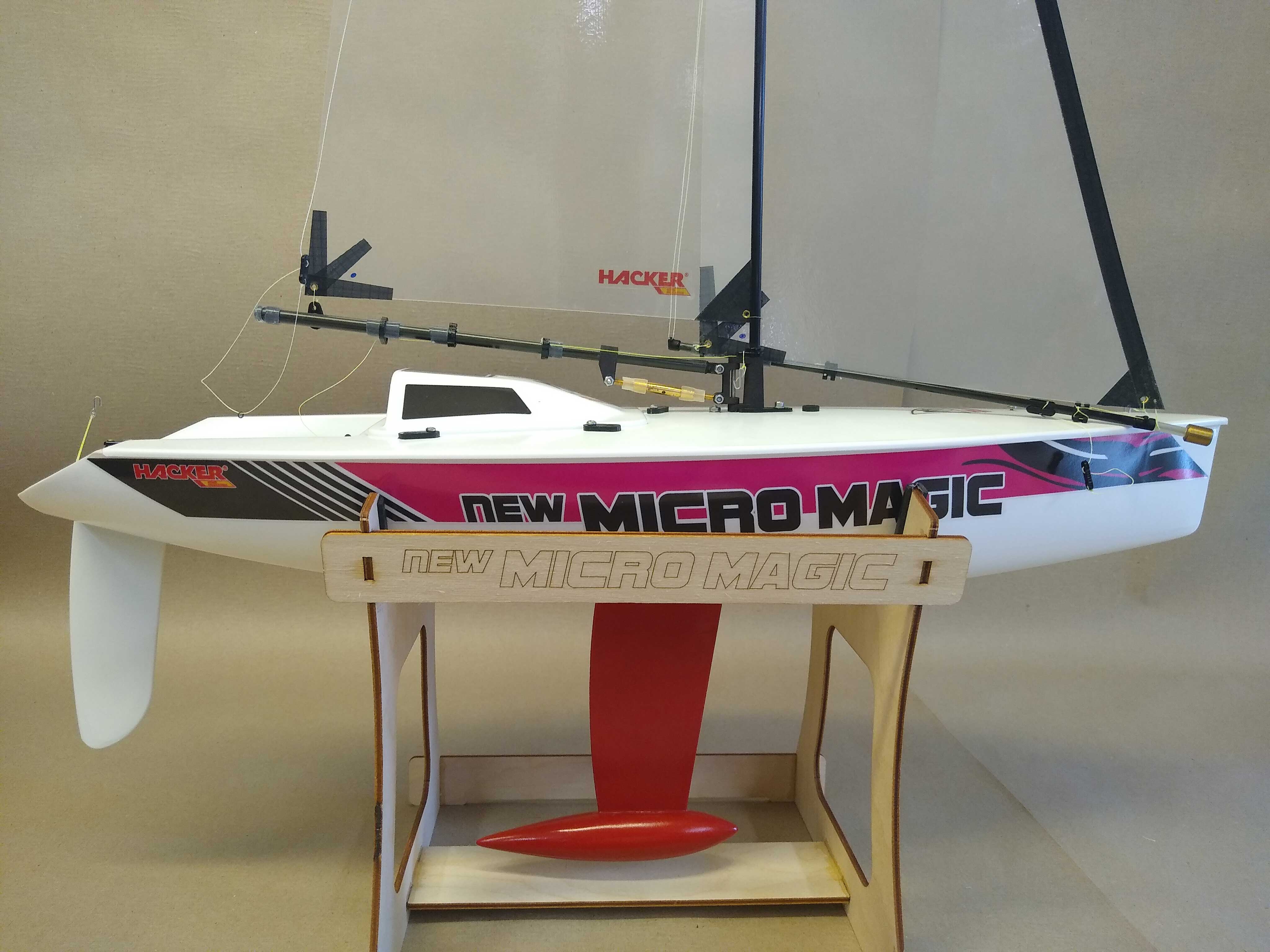

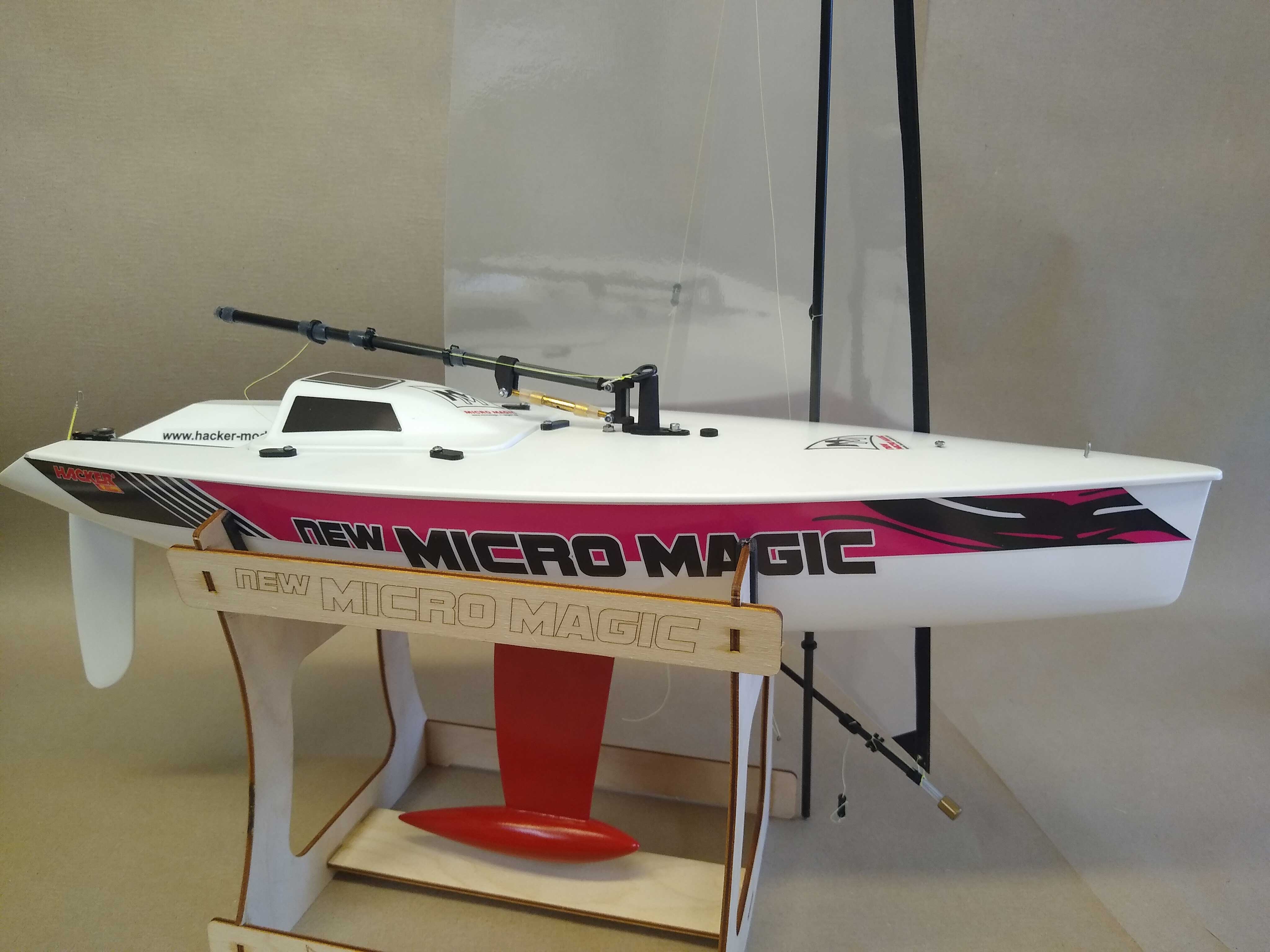

Zunächst mal drei Bilder, welche die Idee von E. Boon aufzeigen. Daraus dürfte sich diese jedem erschließen. Mast, Fock und daran hängendes Großsegel werden entfernt. Baum etc. bleibt auf dem Boot.
Die rot gekennzeichneten Verbindungen lösen. Empfohlen: Auch die Großschot, damit man den Baum bei Abbau und Einbau problemlos ausschwenken kann.
Rigg ist klar zum Abnehmen
Erledigt

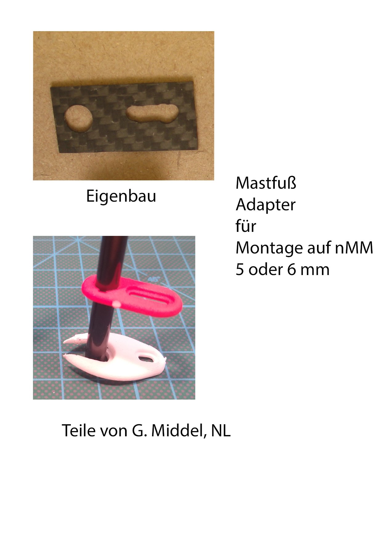

Warum in der Konstruktionsphase im Herbst 2019 der Fa. Hacker der Wechsel vom bewährten Rigg - System der rMM auf dieses andere Rigg vorgegeben wurde, ist mir unbekannt – es gab seinerzeit keine Kommunikation im MMI Büro dazu. Ich halte davon nichts – wir haben vielmehr dadurch das Problem, das alte Riggs der MM nicht ohne einen anderen Mastfuß verwendet werden können. Aber ein Mastadapter für frühere Riggs lässt sich bauen oder von Dritten beziehen:
Mastadapter
Um bei den Stagen und Schoten eine gewisse Kompatibilität mit vorhandenen Riggs zu erhalten, haben wir in der Bauanleitung den Riggaufbau abweichend beschrieben. Wir arbeiten mit der Fa. Hacker an Änderungen, die den früheren Lösungen näherkommen und möglicherweise 2022 im Sortiment auftauchen. Wer aktuell dennoch Wechselriggs mit dem Hacker – Riggaufbau benutzen möchte, sollte sich ein komplettes Rigg inclusive des Mastfußes bauen. Deshalb werden dessen Teile auch im Rigg – Bausatz mit angeboten.

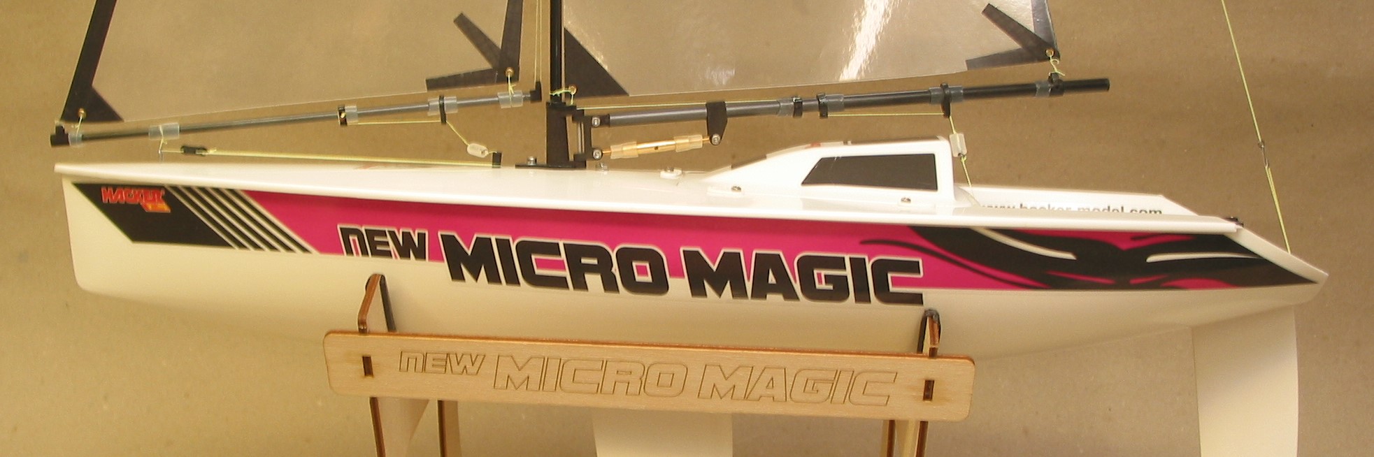

Dort findet sich auch die geänderte Ausstattung mit den Teilen 42 auf den Bäumen. Wer das Boot in Händen hält, kann auch umgehend feststellen, dass die Ringe natürlich durch die Teile 43 (Fock) und 36 (Groß) gehen. Und neben der Info zur geänderten Schotführung am Rigg findet sich die Sicherung „flatternder“ Schotbefestigung mit Silikonstücken auch auf dem Bild:
(Das Bild zeigt den Prototypen der nMM 2020, seinerzeit noch ohne Fockgegengewicht)

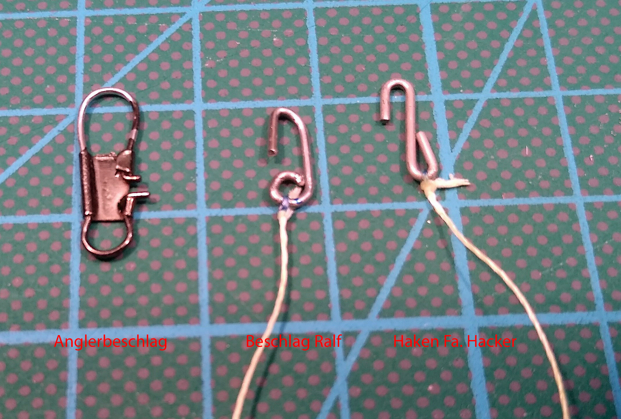

Zum „Fleischerhaken“ ein Bild, in dem dieser Haken u. a. neben einem Produkt von Ralf aus früheren Jahren zu sehen ist. Der Haken der Fa. Hacker kann bei Bedarf umgeformt werden, so wie auf dem Bild beispielsweise. Je nach Geschmack werden manche nMM Erbauer andere Systeme verbauen. Das Gewicht des Hakens der Fa. Hacker liegt unter 0,1 Gramm.

Schon lange besteht m. E. Einigkeit darüber, dass es neben dem serienmäßig gelieferten Rigg mit 5 mm - Mast Alternativen sowohl bezüglich Mastdurchmesser als auch bezüglich der Ausführung des Lümmelbeschlags geben sollte. Und so auch die notwendigen Mastadapter für vorhandene rMM - Riggs. Nach Gesprächen mit J. Hyk hoffe ich wie weiter oben geschrieben, dass Sortimentserweiterungen kommen - solche mit 6 mm Mast und mit einem Lümmelbeschlag, dessen Drehachse in der Mastmitte liegt. Sobald sich das präzisiert, berichte ich natürlich hier.
Wenn man das serienmäßige Rigg nicht mit dem 5 mm Mast bauen will, sondern einen mit 6 mm Durchmesser nutzen möchte, so ist das möglich. Ich werde dazu gleich Details hier reinschreiben.

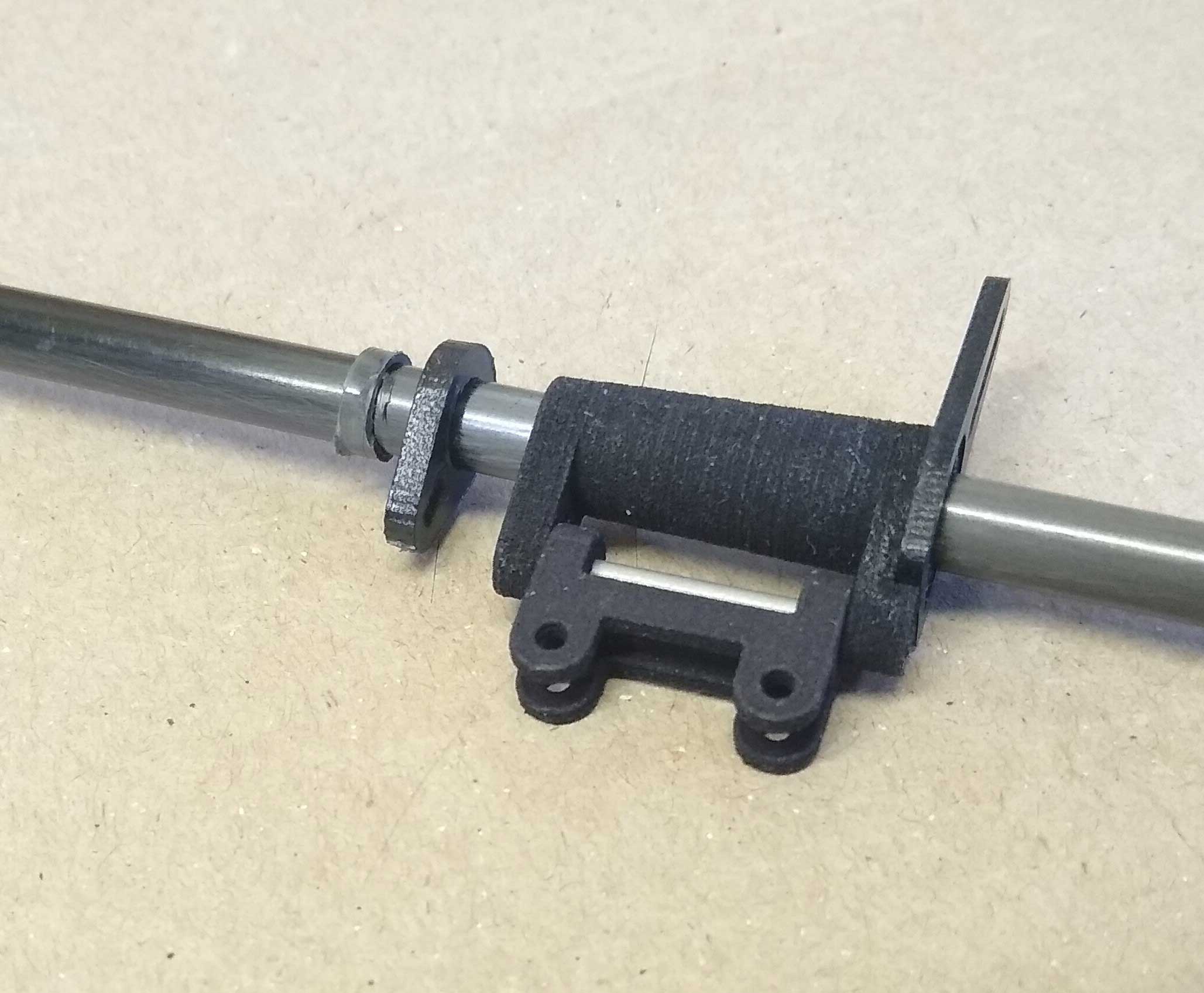

Wie gesagt, ein Rigg mit einem 6 mm – Mast ist relativ seriennah möglich.
Dazu lässt man das Kunststoffrohr Teil 33, Seite 39 Bauanleitung, weg. Der 6 mm - Mast hat dann ausreichend Platz und kann wie gewünscht in seiner Position verstellt werden. Neben einem passenden 6 mm CFK – Rohr benötigt man folgende Teile:
1 Teil 28 neu mit 6 mm Innendurchmesser
1 Teil 30 neu Einsatz Mastkopf für 6 mm (oder mit passender Aufdickung durch ein Kunststoffröhrchen)
1 Teil 31 neu Einsatz Mastfuß für 6 mm (oder den Mastfuß mit einem dicken Tropfen Uhu Plus auffüllen/abrunden)
1 Teil 34 neu für 6 mm (man kann auch das serienmäßige Teil 36 nehmen, wenn eines übrig sein sollte)
1 Teil 29 neu für 6 mm (oder kurzes Stück CFK - Rohr oder eine Kunststoffscheibe mit Loch, Innendurchmesser 6 mm)
Geschickte Bastler können diese Teile selbst herstellen – mit diversen Materialien und Handarbeit oder per 3D – Druck.
Oder man besorgt sie sich (z. B. über Geert Middel, shapeways - andere Anbieter sind mir noch nicht bekannt), was allerdings Kosten verursacht.

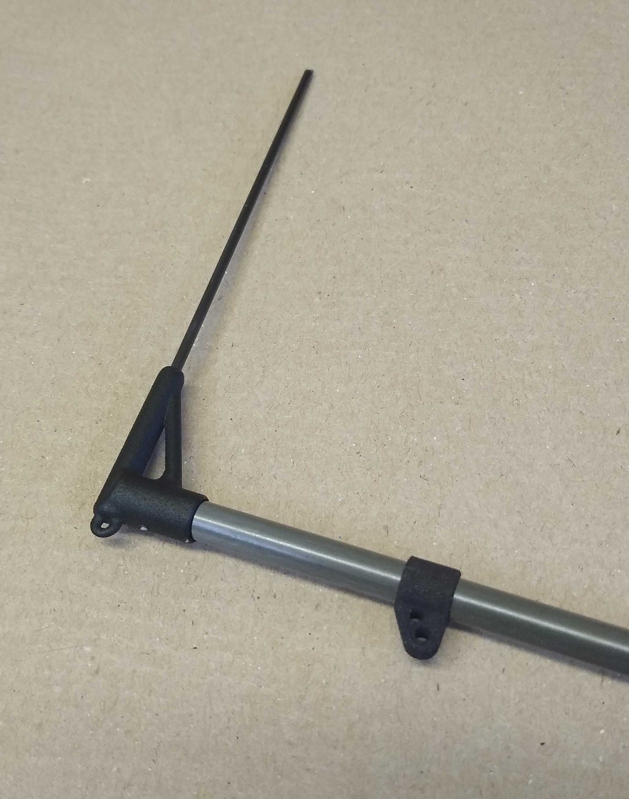

Da ich nicht so viel Zeit (und evtl. auch Geschick) für die Herstellung der Beschläge habe, leistete ich mir die Teile von Geert. Damit sieht der Mast dann so aus:
Man sieht den serienmäßigen Lümmelbeschlag. Damit sich die Verhältnisse am Rigg nicht verändern, wenn das Vorliek des Großsegel gespannt wird, wird eine Bewegung des Teiles 34/6 mm (ich hatte hierfür ein Teil 36 übrig) nach oben durch ein kurzes Stück CFK - Rohr anstelle eines Teiles 29/6 mm begrenzt.
Wenn es demnächst evtl. ein Teil 30 in 6 mm gibt (oder nach Aufdickung des vorhandenen Beschlags), kann der serienmäßige Mastausleger verwendet werden. Ich habe hier einen Mastkopf von Geert eingebaut, dessen Ausleger aus einen Stück CFK - Stab 2 mm besteht. Teil 28/6 mm stammt aus der (testweisen) Fertigung von Fa. Hacker.
Weiterer Aufbau des Riggs erfolgt dann gemäß Bauanleitung.
