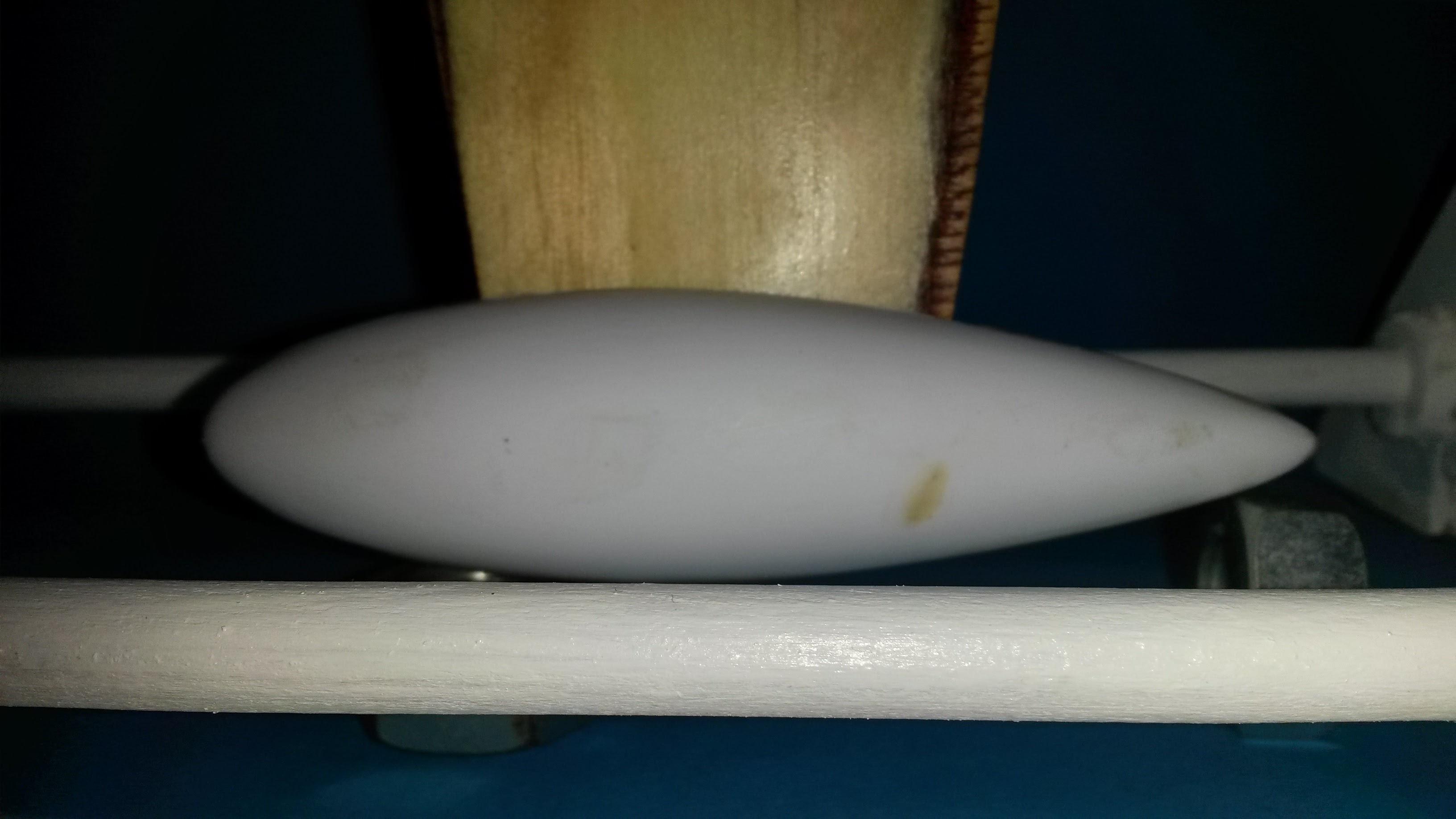

Sooo,
der Ballast ist fertig und angepasst.Leider kommen da nur 360g zusammen.
Da werde ich nochmal nach bessern.
Die Nase soll 2 ° höher zur Wasserlinie sein.Kann man das ohne viel Aufwand ermitteln

Moin Thomas,
ich denke die 2 Grad ermitteln wir mal ganz locker nach Augenmaß
Moin Uwe,
dann machen wir das so.

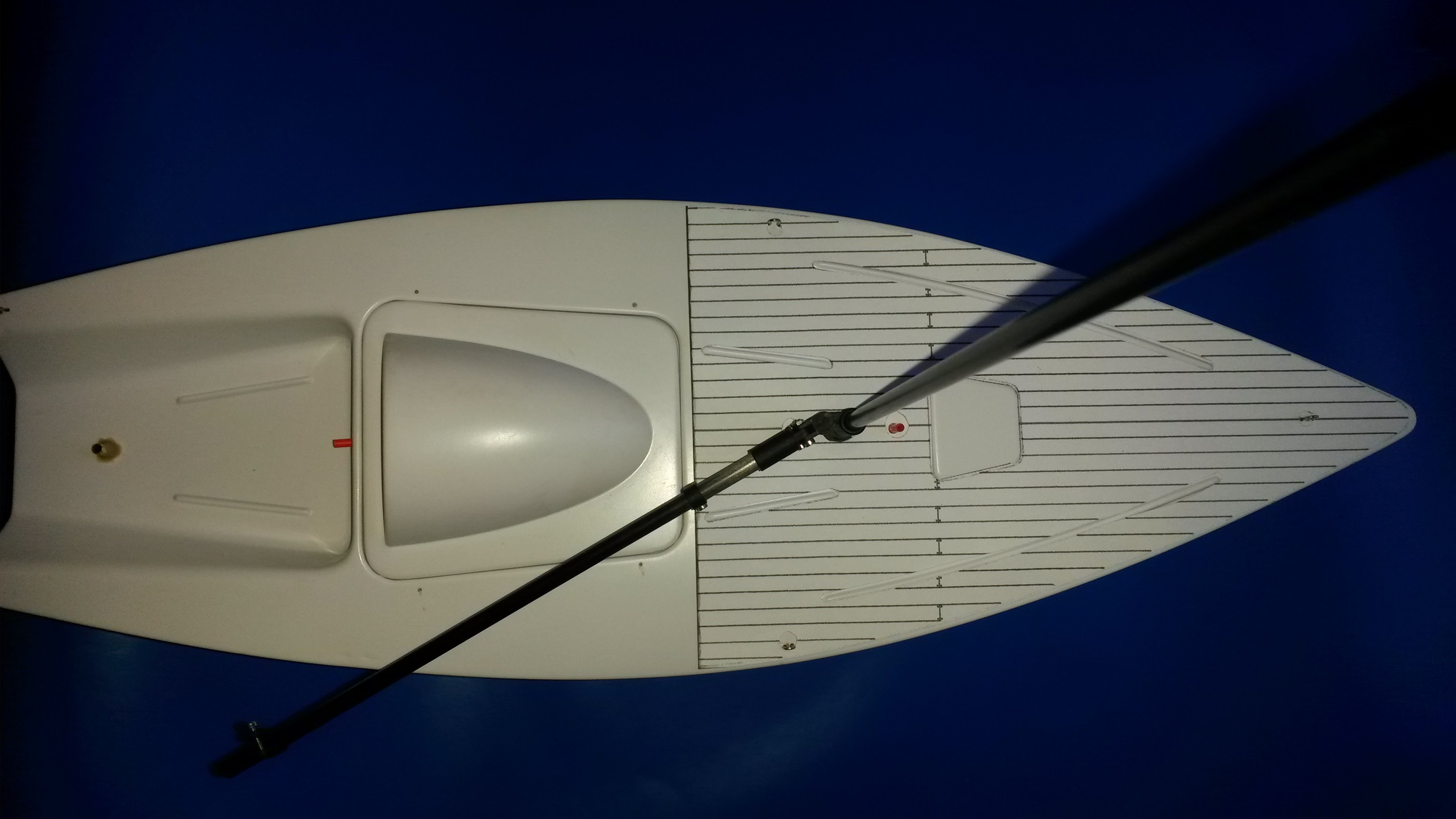

Sooo,
weil das Deck nicht weiß bleiben soll und kein Dekobogen vorhanden ist.Werde ich den
Vorschlag von Martin folgen und aus D-C fix Folie was herzustellen.
Eine Vorlage für MM Classic und MM racing kann man hier bekommen.
http://ywalther.free.fr/telechargement.htm
Mit der Schablone bin ich schon mal angefangen.

Sooo,

Hallo Thomas,
Ich mache es so das ich das Boot an der gedachten Wasserlinie ausrichte. Dann ein Geo-Dreieck benutze um am Kielschwert die Senkrechte Lienie anzuzeichnen.
Habe auch meiner Schneidematte dann die 2 Grad ermittelt und angezeichnet über Kielbomben Länge. Danach Einfach den Kiel auf das 90 Grad Raster der Schneidematte gelegt und die Neigung von 2 Grad auf das Kielschwert übertragen. Diese Linie hilft dann auch beim Ausrichten der Kielbombe.
PS: Danke für den Link der Deckfolien, sehr Interessant.

Hallo Thomas,
mal eine Sammelantwort, ich war unterwegs…
der Baumniederholer auf dem Foto weiter oben scheint mir ziemlich viel Spiel zu haben. Die Wirkung ist wahrscheinlich ähnlich einem Stück Schnur mit Klemmschieber zum Einstellen, also reiner Niederholer. Ich bevorzuge da möglichst spielfreie Lösungen, die auch den Einfluss einer etwas dichteren Großschot auf den Twist reduzieren. Es geht natürlich auch anders und manch‘ einer zieht sich vielleicht sogar absichtlich den Twist aus dem Groß..
Die fehlenden Zäpfchen und Aufnahmen an der Mastplatte sind natürlich blöd. Ich habe wenig Erfahrung mit dem Originalbeschlag und schon gar keine mit dem der Klassik, aber ich denke, ich würde mir schon was schnitzen, um ein Verdrehen zu verhindern. Das andere Problemchen bei diesen Originalen ist, dass man beim Spannen des Vorlieks den Beschlag Richtung Masttop zieht. Dagegen helfen dann irgendwelche Blockaden am Mast.
Alles sieht dicht aus?? Da ist eine Sichtprüfung eher die zweite Wahl --- besser Wasser rein, Rumpf kneten und sehen, ob’s drin bleibt. Aber ich nehme an, du hast das auch so getestet.
Carbon schneiden.. eine Atemschutzmaske verhindert evtl. die direkte Inhalation. Trotzdem wird der ganze Raum eingesaut und man nimmt den Feinstaub dann eben im zweiten Anlauf auf. Ich klemme deshalb das flexible Stück vom Staubsaugerrohr quasi als „Saugrüssel“ zwischen die Oberschenkel und schneide mit dem Akku-Dremel (das beste Werkzeug, das ich mir je gekauft habe) in einer Hand und dem Werkstück in der anderen, so halb an der Tischkante abgestützt direkt über dem Rüssel. Das funktioniert nicht nur beim Ablängen von Rohren, so kann man z.B. auch Servobretter zurecht schneiden.
Zum Schneiden benutze ich eine Diamantscheibe von Dremel mit hoher Drehzahl. Die ist nicht ganz billig, schneidet aber fast alles, hält sehr lange und durch die seitliche Beschichtung kann sie auch wie eine Flex eingesetzt werden.
Die Decksfolie, die ich habe, war tatsächlich für eine Racing MM. Interessant, dass bei Stockmaritime immer noch was auf Lager ist. Ich gebe das dann bei Nachfrage entsprechend weiter. Aber erstmal bin ich gespannt, was du da jetzt mit DC Fix zauberst.
