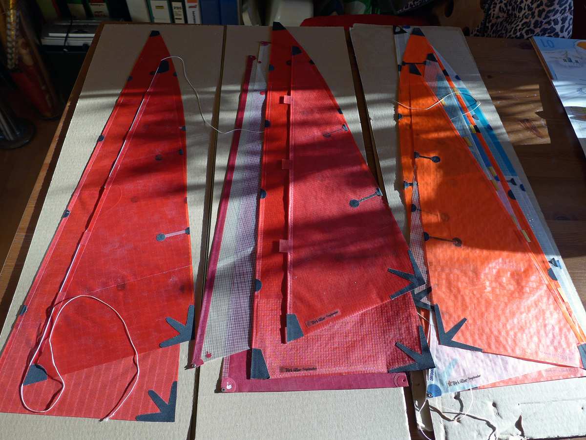

@ Matze,
freut mich, dass dir mein kleiner Baubericht gefällt. Ja, der Magnetschalter: davon habe ich seinerzeit sehr viele unter die Modellsegler gebracht aber das ist nun wirklich mein letzter Schalter aus der Schublade.
@ Thomas,
ich habe hier noch so drei bis sieben Segelsätze aus den bekannten Manufakturen zu liegen. Da sind auch augenfreundliche rote Segel dabei
@ Thomas,

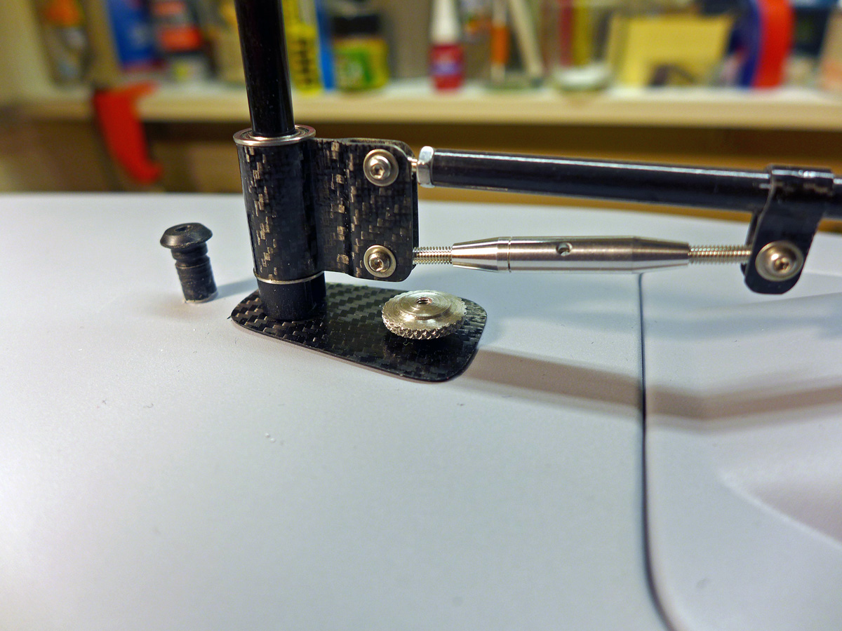

Hallo zusammen hier noch im altem Jahr!
Ich habe mir aus Resten von 90er Kohlegewebe einige 3-lagige dünne Platten laminiert und mir dann daraus diese Masttrimmplatte zurechtgefeilt. Das Teil hier ist die Version neutral: soll heißen der Mast steht mittig. Ich könnte dann noch zwei weitere Versionen für den Bug- und Hecktrimm herstellen und bei Bedarf einfach tauschen.
Was meint ihr dazu? War halt so eine Idee von mir obwohl ich absolut kein Trimmer und Einsteller bin: da brauche ich gerne die Hilfe und Unterstützung der Cracks
Ich wünsche euch einen guten Rutsch ins neue Jahr 2017!
LG Uwe
LG Uwe
Hallo Uwe,
das sieht für mich perfekt.
Bei mir geht es wieder classic zu.
Mit dem Trimm ,da sind wir schon zu zweit.
Einen "Guten Rutsch"

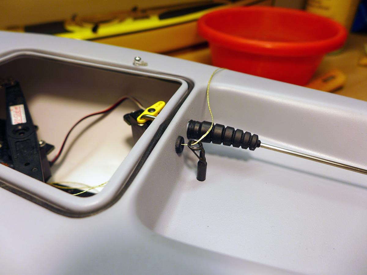

Zuerst einmal wünsche ich euch ein frohes neues Jahr 2017!
Ich habe diesen ruhigen Neujahrstag für so einige Kleinbasteleien genutzt:
- Haubenverriegelung angebracht
- Rutenring mit SIC-Einlage für die Großschot eingeklebt
- Ruderblatt angepasst & Ruderachse eingeklebt
- Ruderanlenkung angebracht
- Haken aus 1mm VA-Draht am Spiegel fürs Achterstag eingeklebt
LG Uwe
LG Uwe
Hallo Uwe,
Sieht doch richtig gut aus. Woher stammt die Gummi-Tülle für die Ruderansteuerung ?
Sehr schön Uwe,
Du hast die Dichtung in das Deck und nicht in die Haube geklebt.
Auch die Schot Durchführung gefällt mir sehr.
Ein gutes neues Jahr,
wünscht Thomas
wünscht Thomas
