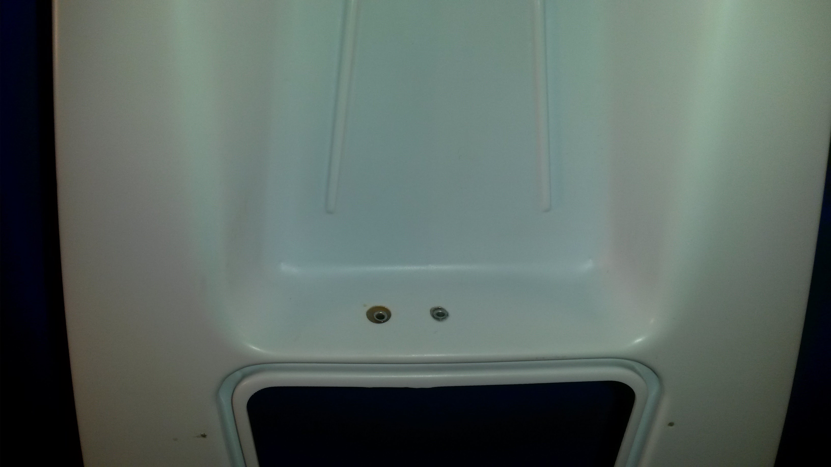

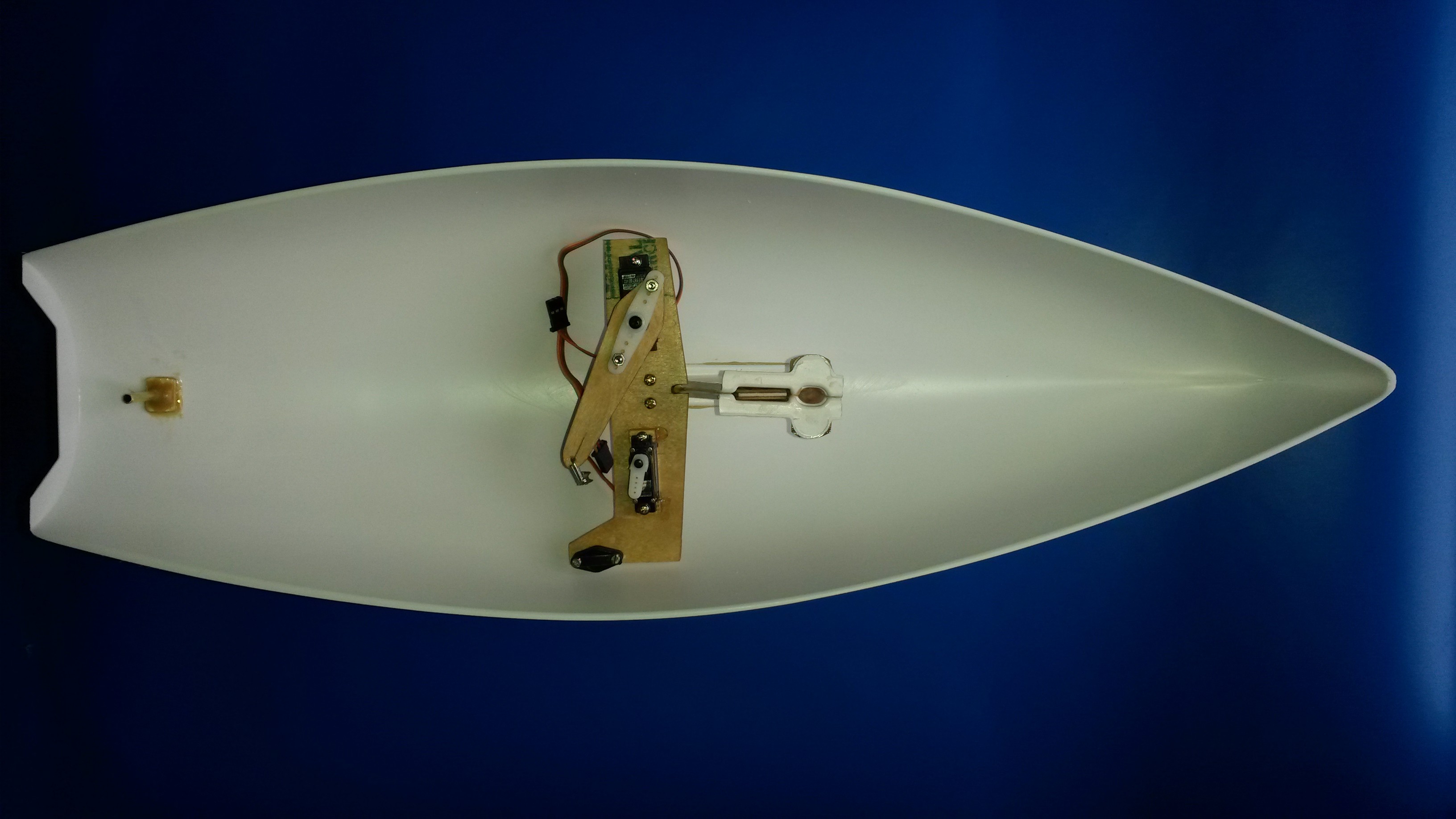

Sooo,
die Servoplatte ist abnehmbar montiert.
Auch ist der gut verklebte Koker zu sehen.
jetzt kann ich mit der Steuerung wachsen.

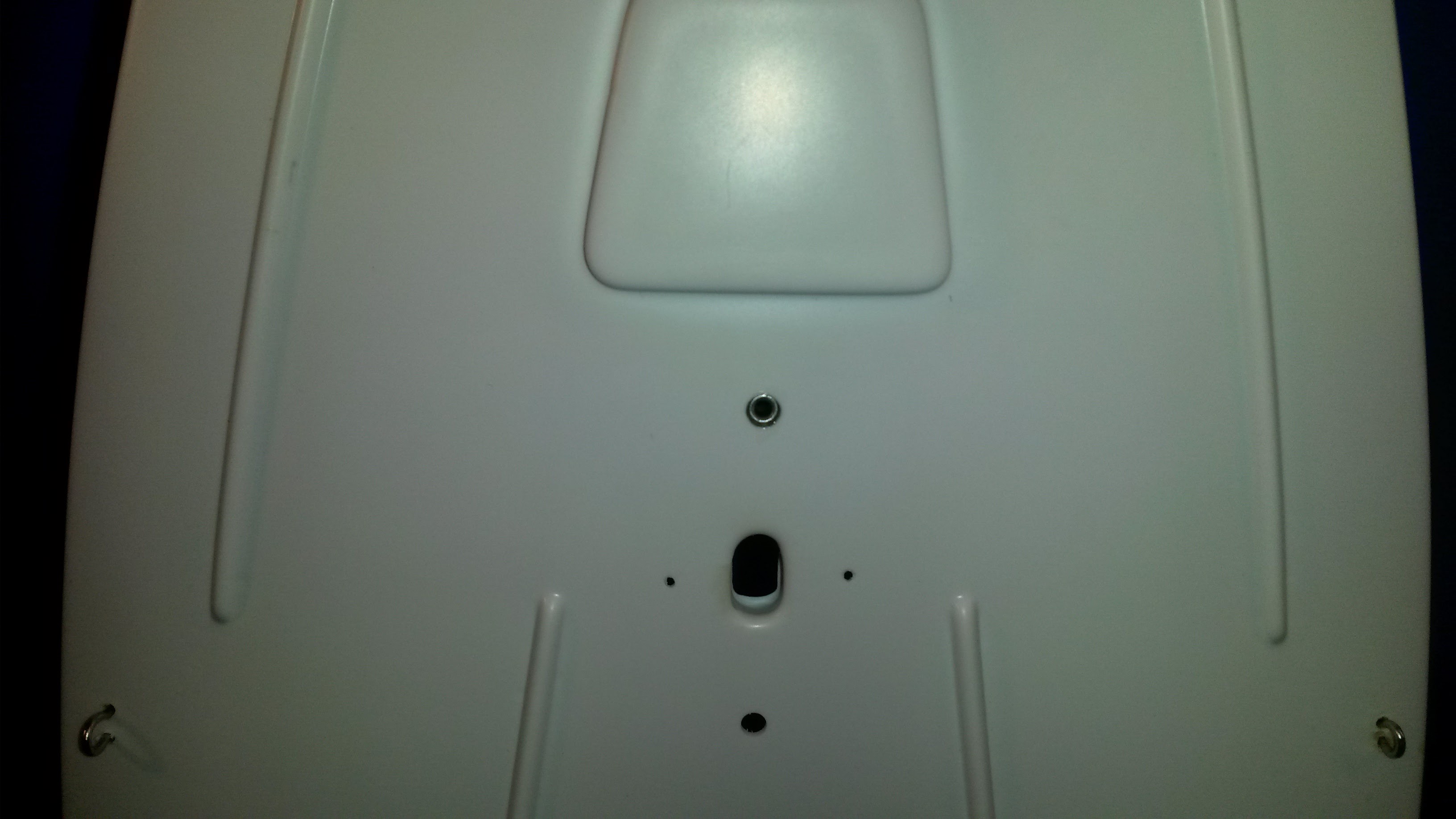

sooo,
heute wurden die Decksösen montiert.

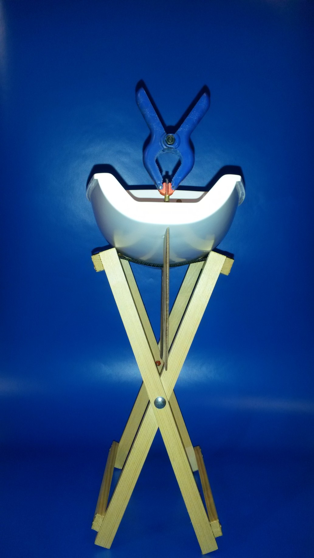

weiter gehst,
Durch die Focköse passt ein Klemmschieber.
Ich kann mich ganz dunkel erinnern, das es praktisch ist.

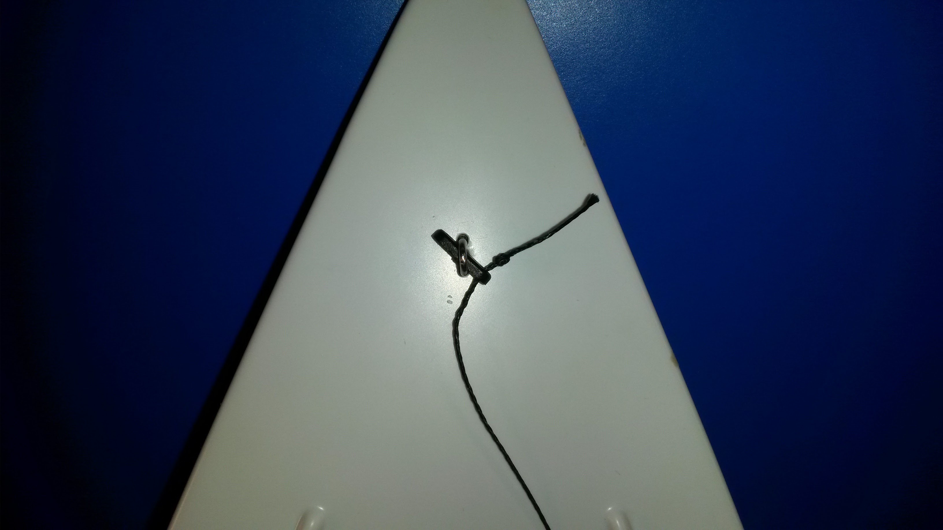

Zu guter Letzt,
die Großschotöse und die Öse der Ruderanlenkung.
Die Löcher sind sehr klein,bei Bedarf können die Öffnungen größer gebohrt werden. Bis dann Thomas

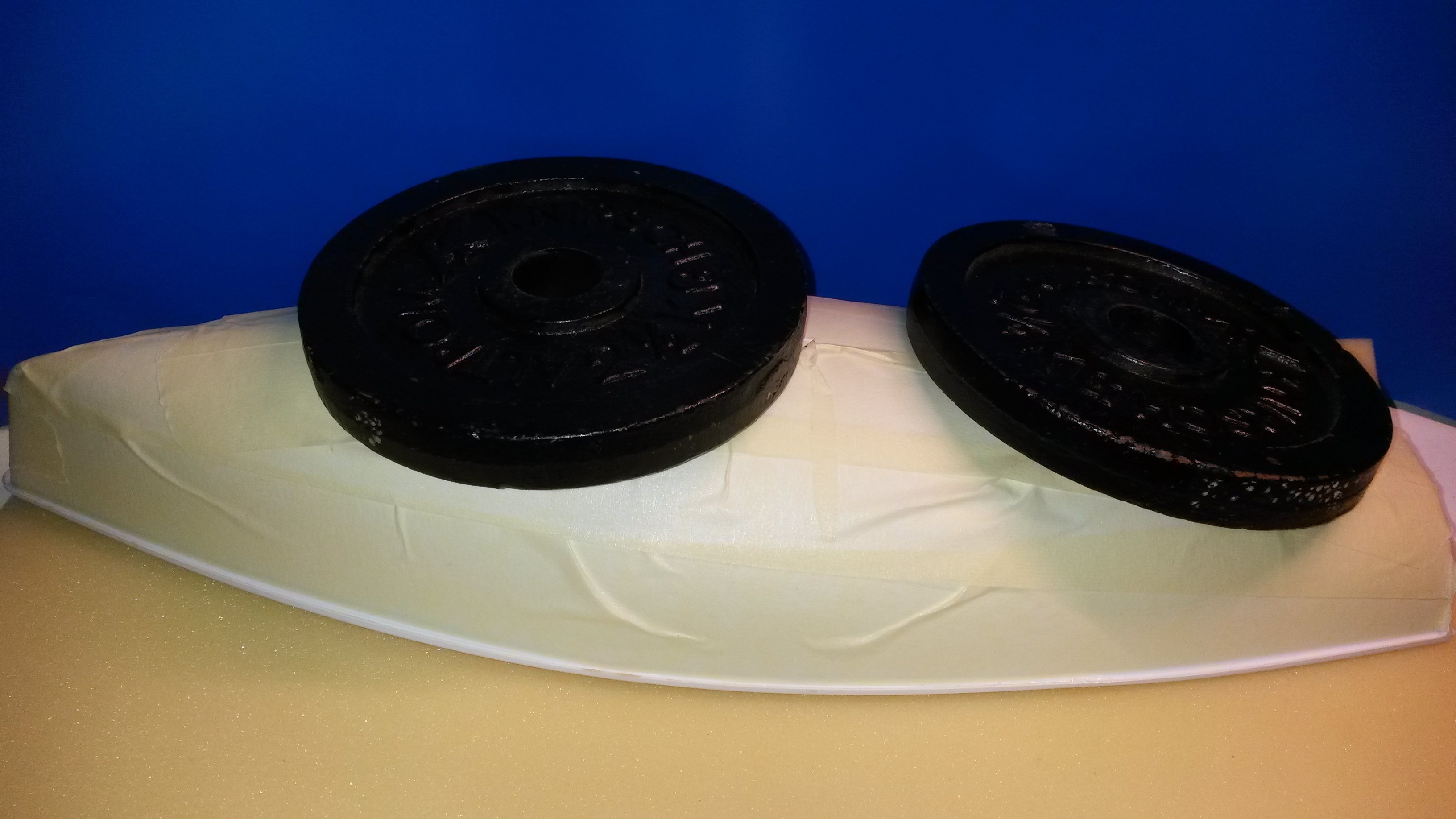

Sooo,
die Decksverklebung erfolgt mit Allplast.
>Soory,ich bekomme nur ein Bild pro Post hin.

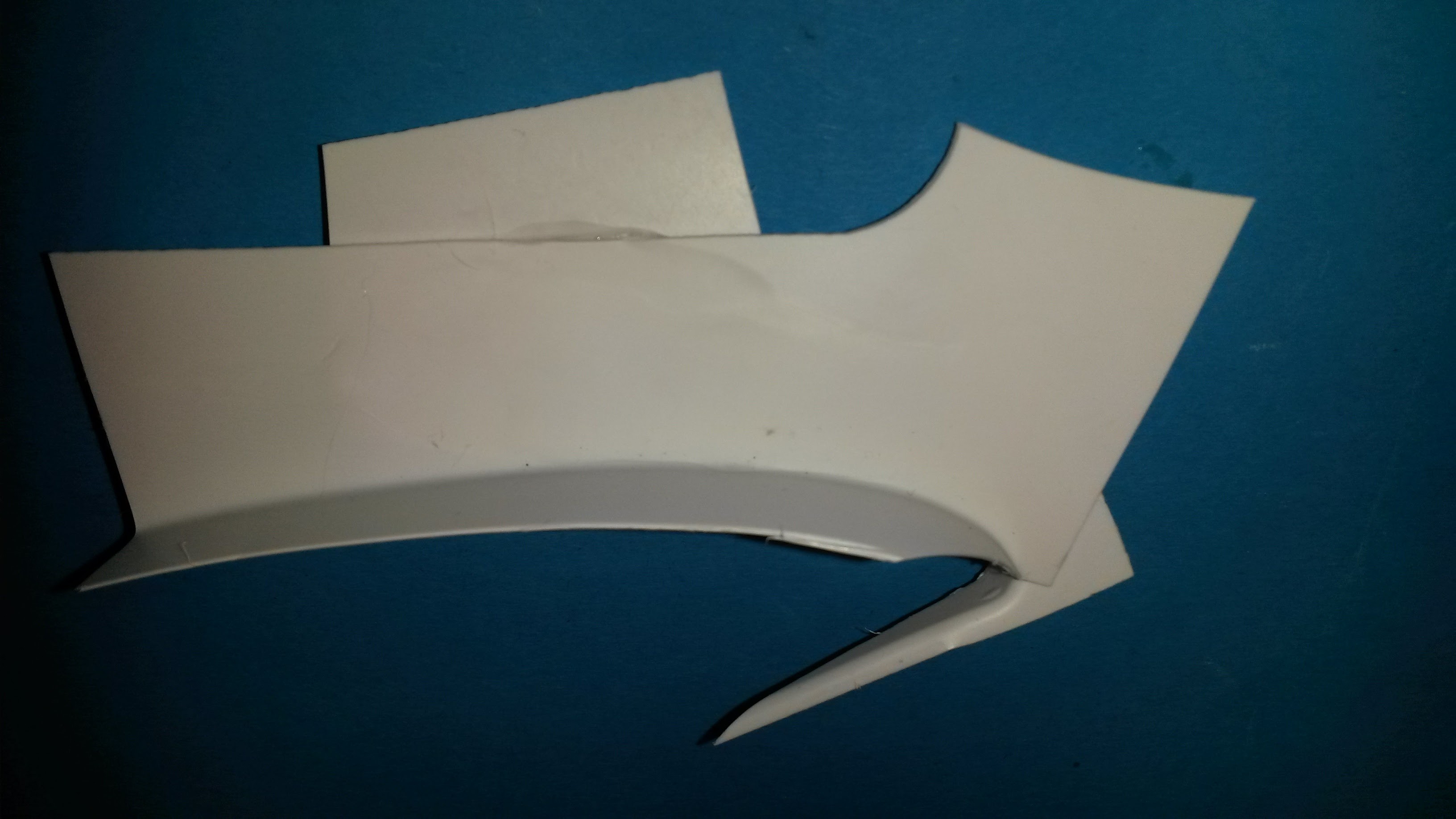

Nach der Klebeprobe stelle ich fest,das mit dem Kleber vorsichtig umgegangen werden muss.
Bei zuviel Kleber ,verändert sich durch die Anlösung ,auch die Außenhaut vom Boot.
Die Verbindung ist fest.Wie sich die Klebung über längere Zeit verhält wird sich herausstellen.
Da bei so einer großen und verschachtelten Verklebung,bei sehr kurzer Topfzeit viel passiert,wurde der Rumpf
mit Tesa Krepp geschützt. Jetzt wird der Rumpf 12 h ruhen.Dann wird die Dichtigkeit überprüft.
Es besteht die Möglichkeit noch mit dünn flüssigen Plastik Kleber nach zuarbeiten.
Bis dann Thomas
Bis dann Thomas
Zuletzt geändert von Classic am 08.12.2016, 14:35, insgesamt 3-mal geändert.

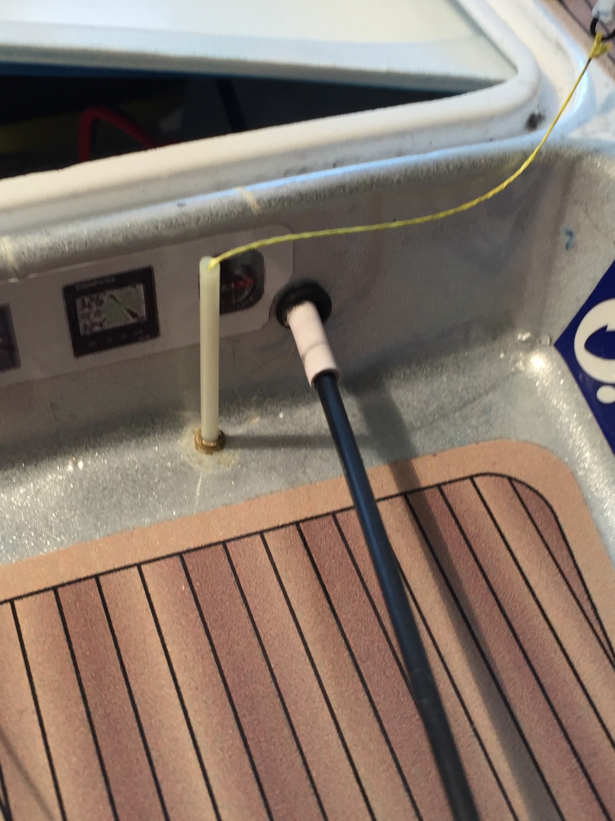

Hallo Thomas,
der Uhu Allplast löst das ABS an, genau wie der Plast special und schafft damit eine sehr stabile Verbindung. Man muss halt beim Dosieren noch etwas mehr aufpassen, weil er zähflüssig ist.
Ich weiß nicht, wie du die Durchführung der Ruderstange geplant hast, offensichtlich nicht mit dem großen Gummibalg. Anbei eine Ausführung, die ich in letzter Zeit verwende. Ich stecke ein übriges Gummilager eines Servos in eine dazu passende Bohrung. Dadurch kann man dann ein Führungsröhrchen stecken und mit einem Tropfen Sekundenkleber sichern. Das Röhrchen kann sich noch bewegen, aber nicht mehr rausrutschen.

Moin Ralf,
prima das werde ich,so wie es mir möglich, ist übernehmen.
Auf dem Foto ist Decor zusehen,gibt es da eine Quelle
Bis dann Thomas
Bis dann Thomas
