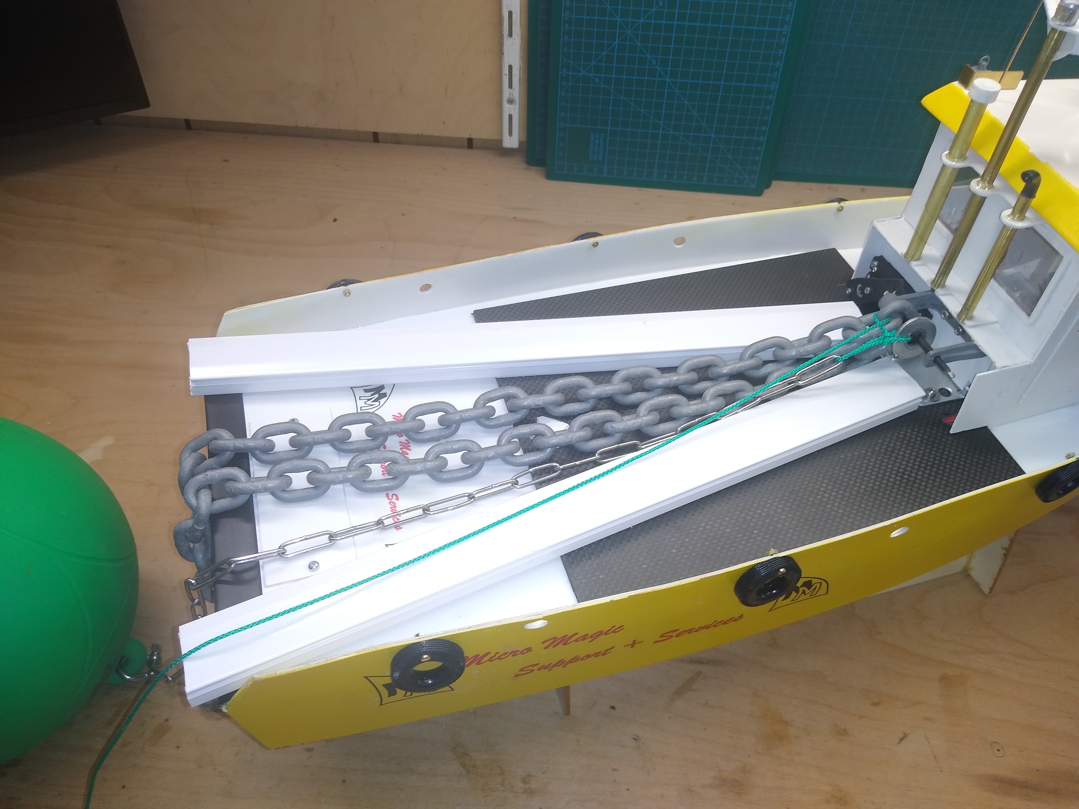

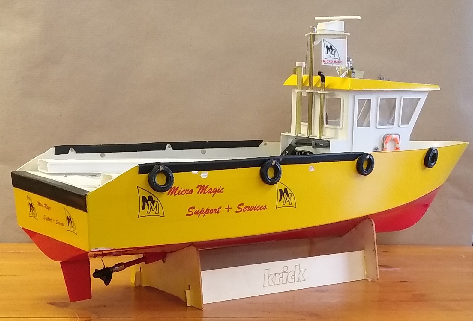

Das Projekt Paula ist, jedenfalls was den Werkstatt - Aufenthalt betrifft, nun fertig.
Zum "finalen" Arrangement des Bojengeschirrs folgende Bilder.
Ob die Manövrierfähigkeit sich tatsächlich verbessert oder der Kahn bei seitlichem Leinenzug umgehend kentert, werden ich baldmöglichst auf Video dokumentieren
Geringfügig modifiziertes Bojengeschirr - Kettengewicht ca. 850 Gramm, die grüne Leine wird noch gegen eine passende, teilweise mit Schrauben beschwerte Version ausgestauscht.
Anordnung und Fixierung des Bojengeschirrs auf dem Schiffsdeck:
Und der Plan dazu ...
So sieht das Boot nun in seiner Endausstattung aus

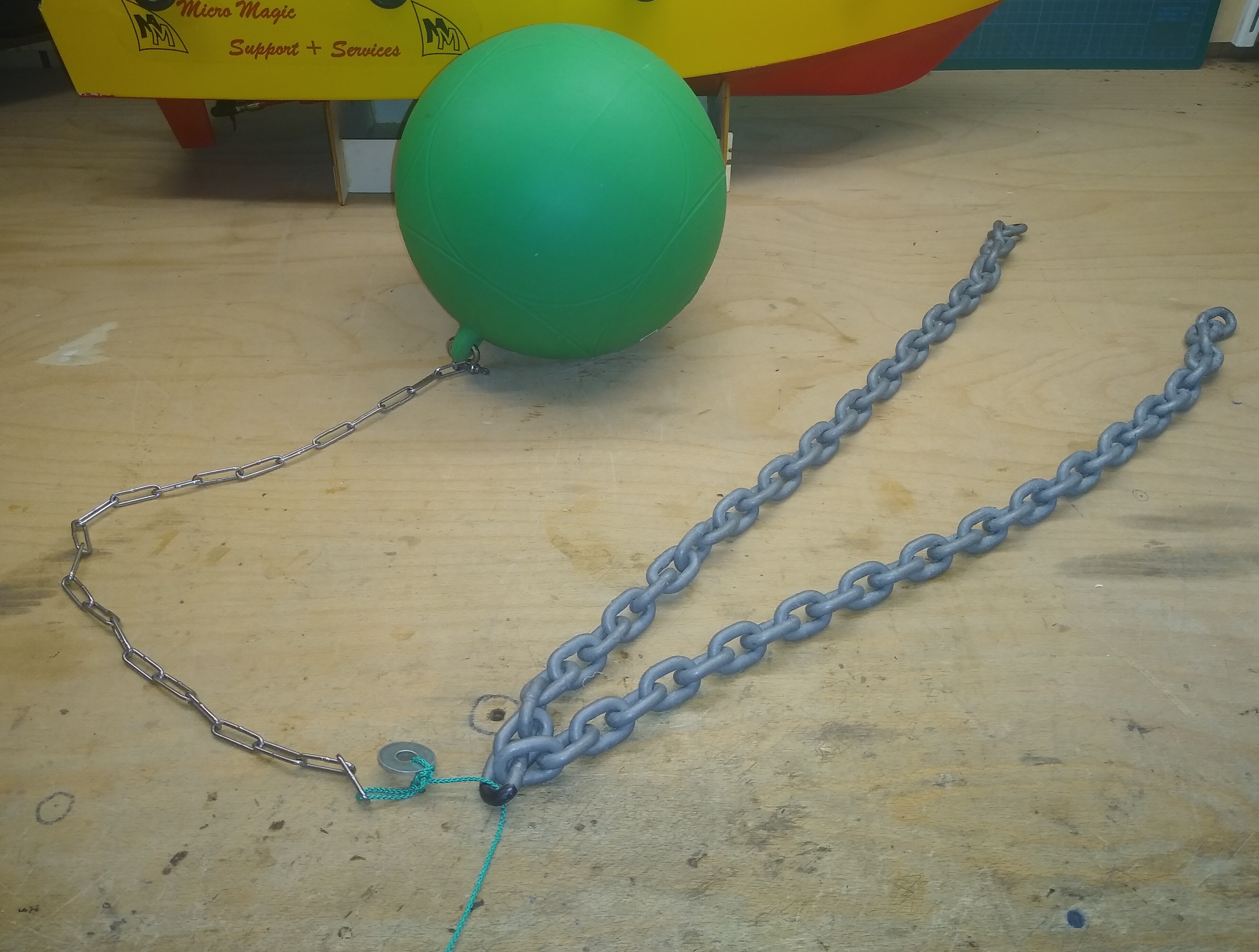

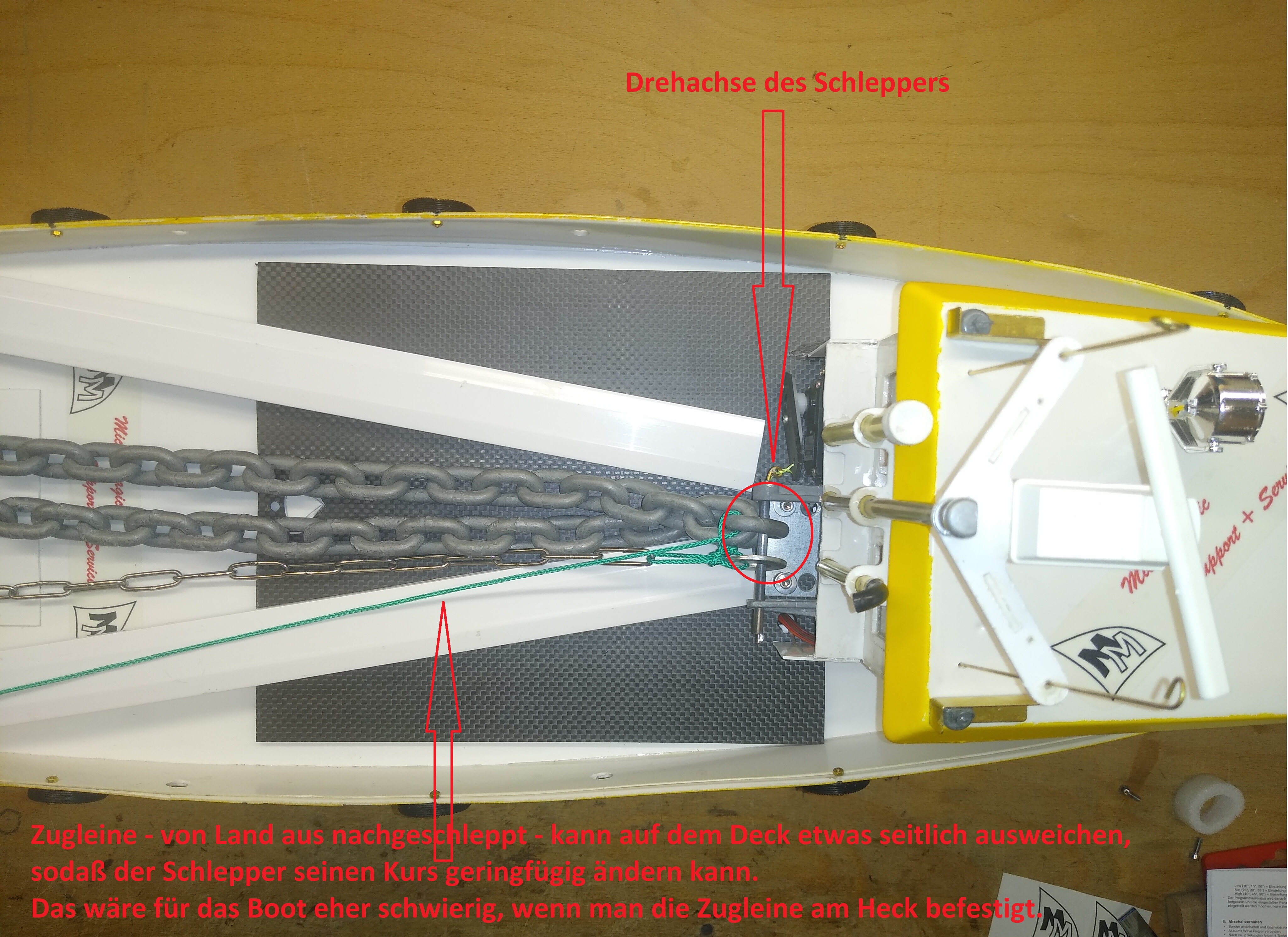

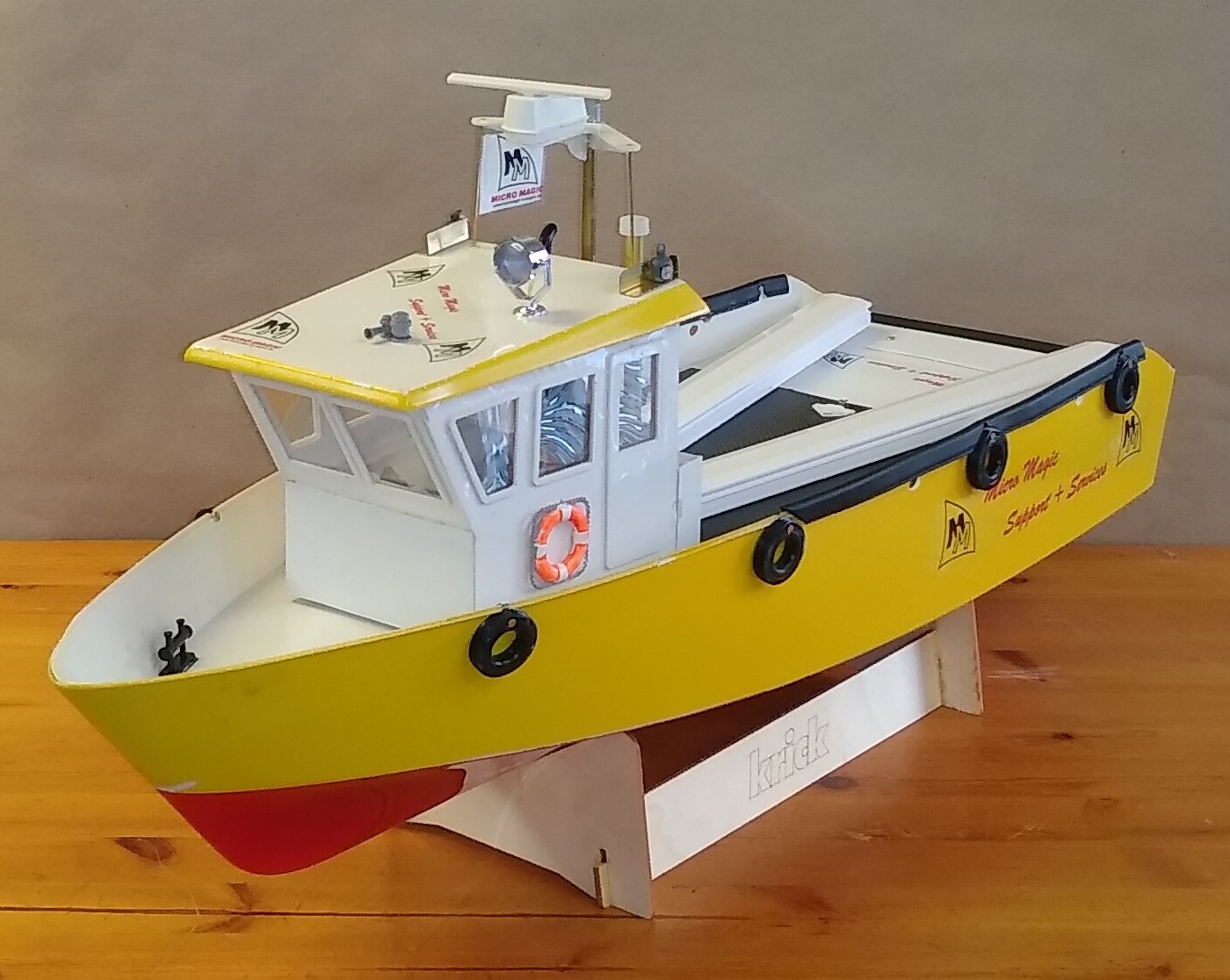

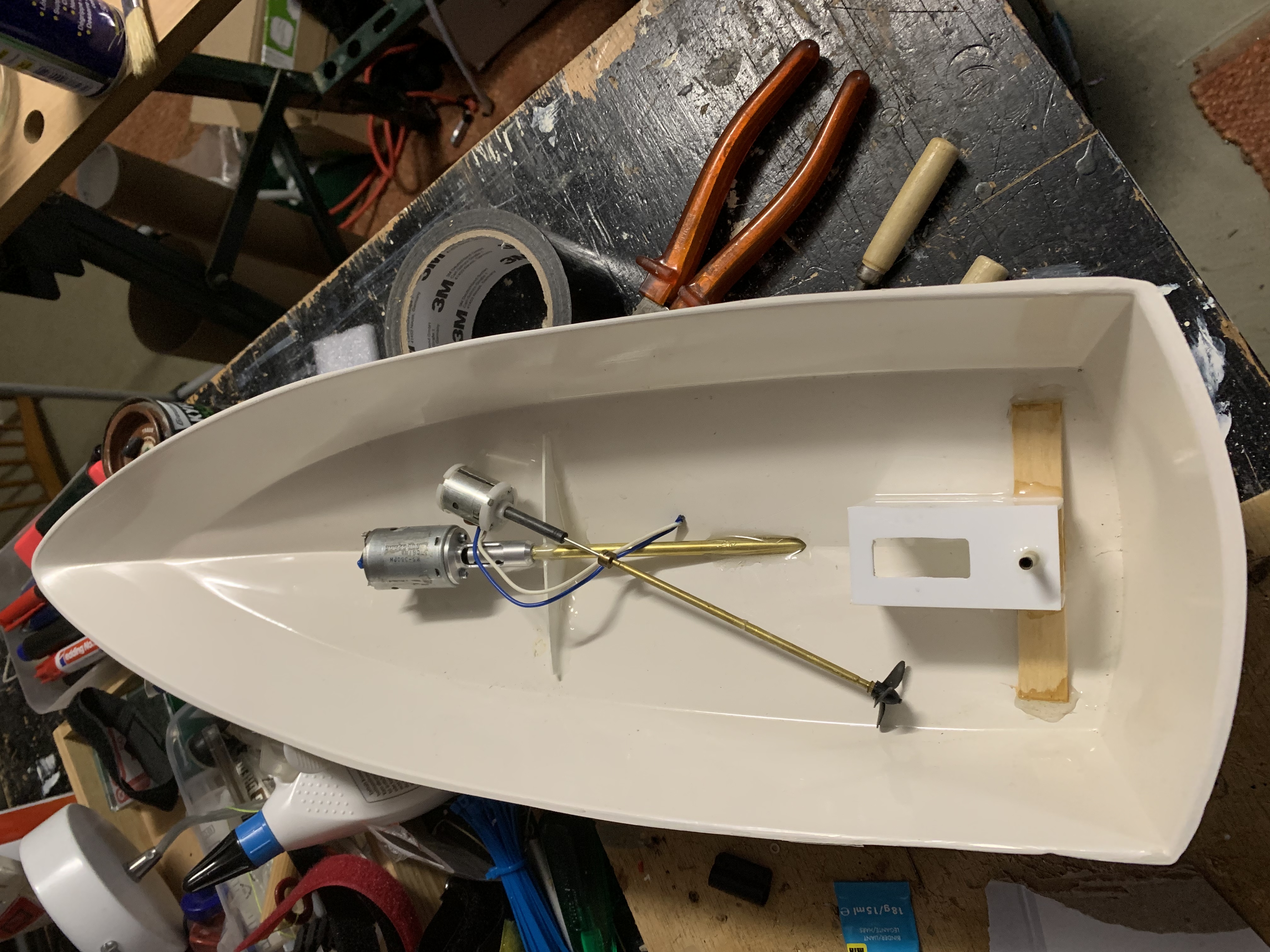

Motörchen raus und Motor rein; Propeller wird dann probiert was passt.
Der Rumpf ist eine Katja von robbe. Ähnelt der Paula, ist aber kleiner. Lag hier seit Jahren rum und erwacht so mal wieder zum Leben.

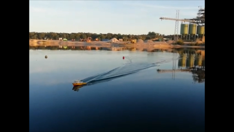

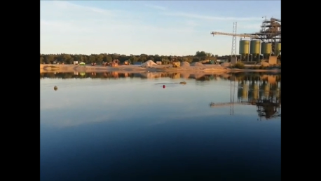

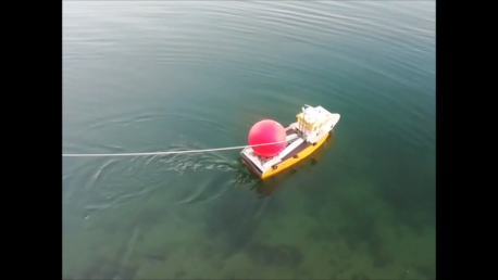

Nun hat Paula also ihre erste Ausfahrt hinter sich - und ich bin mit dem Ergebnis sehr zufrieden.
Es geht los!
Boje ist ausgelegt
Zügige Rückkehr
Kleines Video dazu
Wer das nicht herunterladen möchte, findet das Video auf dem YouTube Kanal Micro Magic Deutschland:

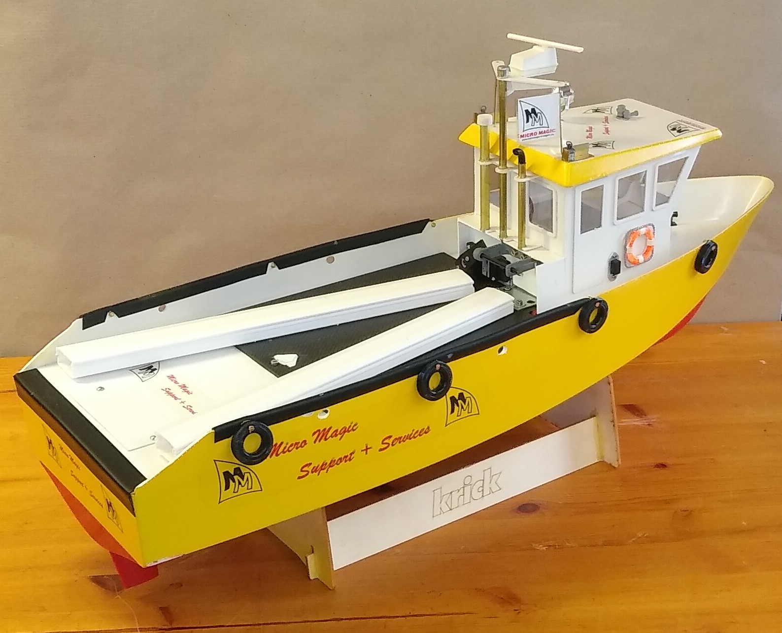

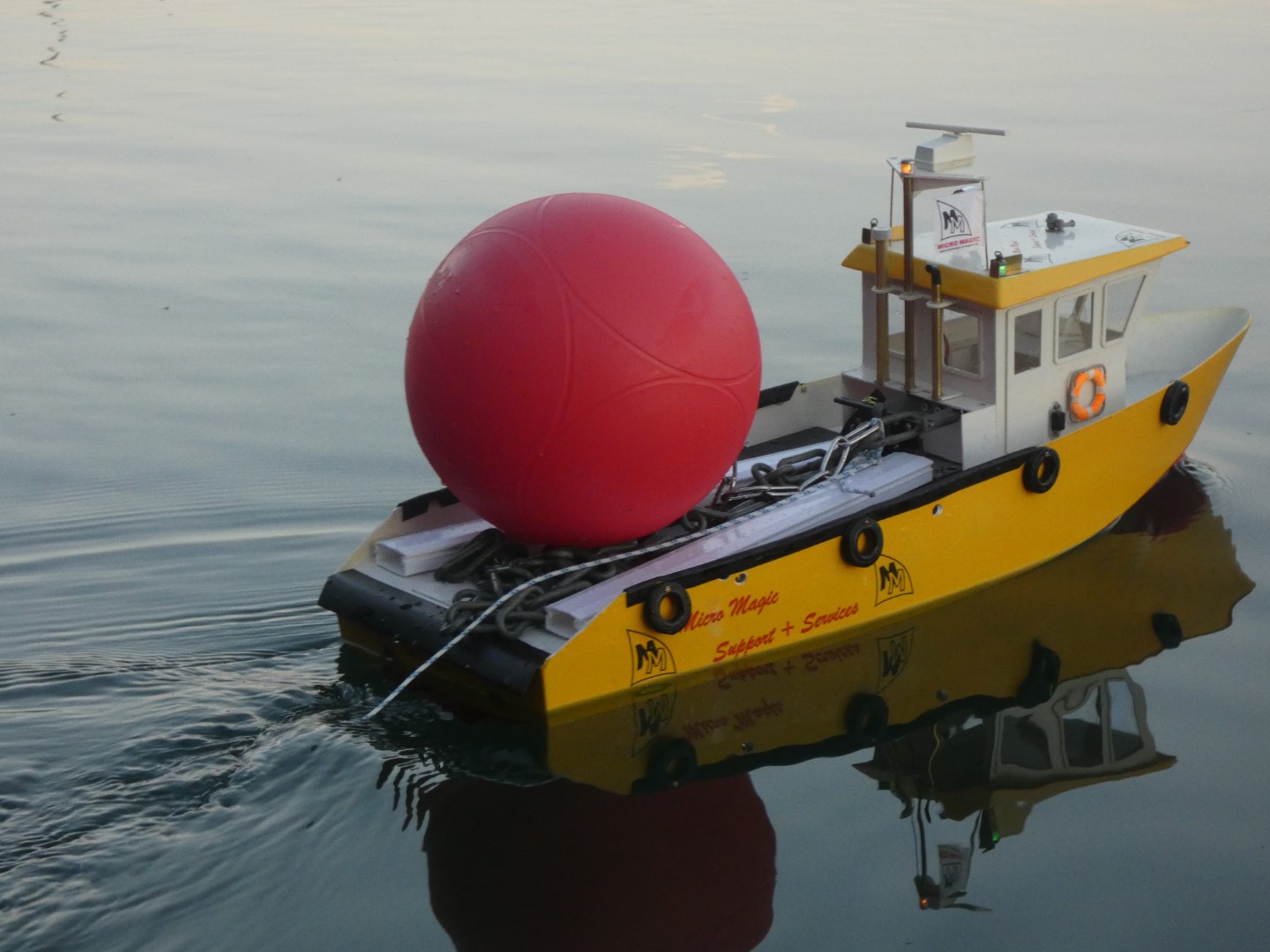

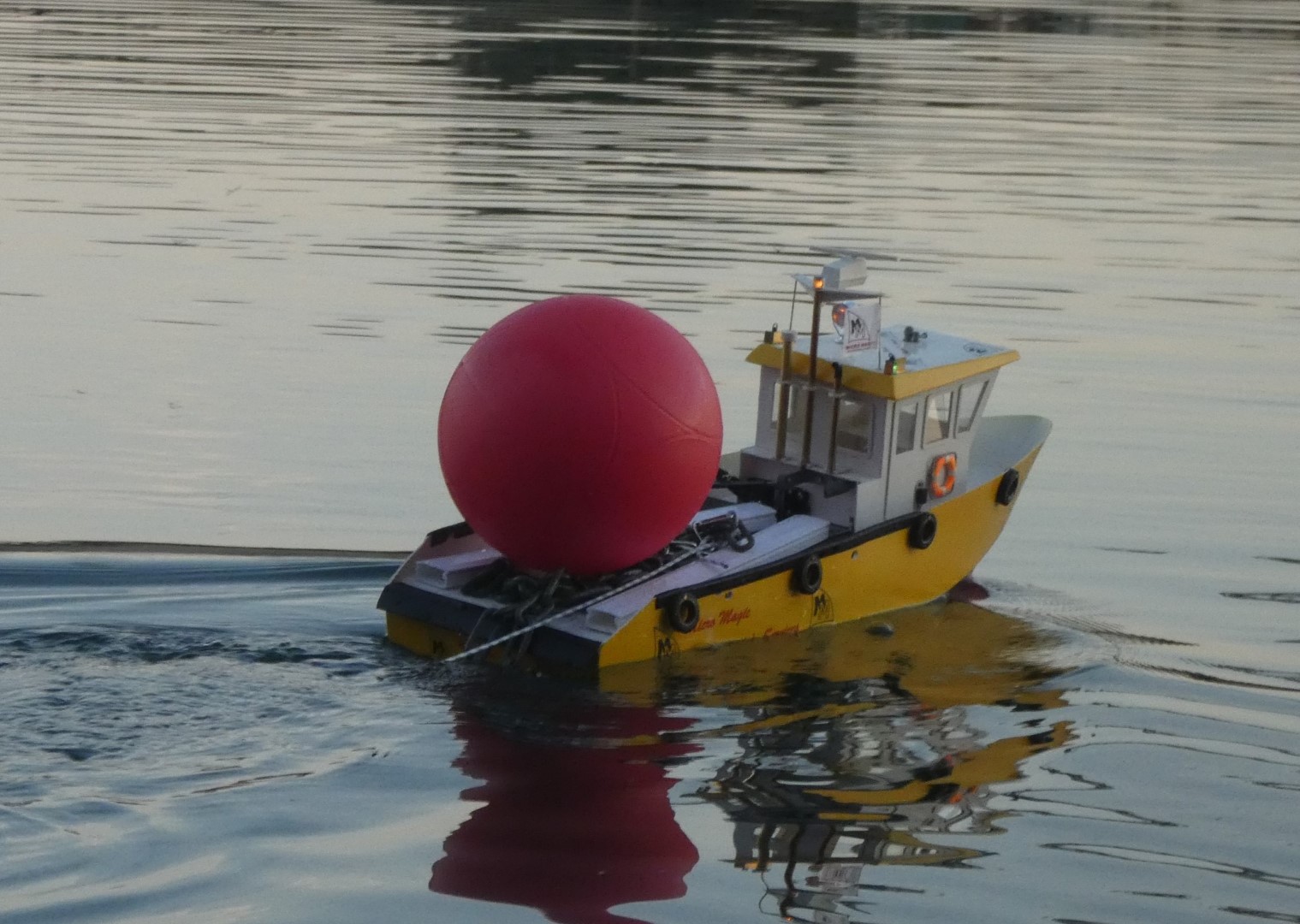

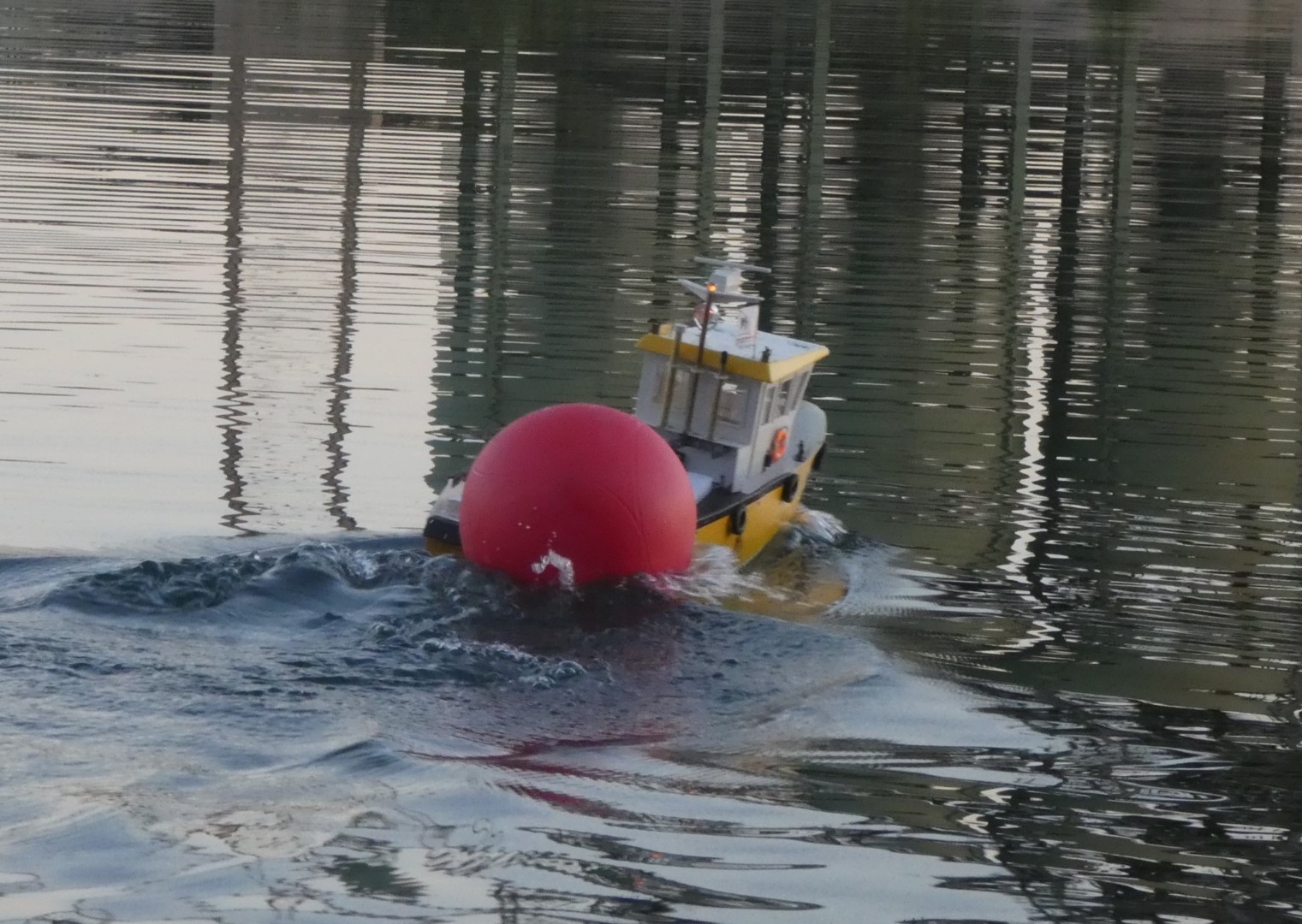

was war unserer 1. Versuch in Geldern mit der Paula. Da wir alle baff waren, wie gut das funktioniert, ist die Videodokumentation leider etwas in den Hintergrund gerückt. Ich hoffe, auf den Bildern lässt sich die Funktion einigermaßen erkennen:
Die Boje wird von einem Splint an der Kette gehalten, der per Servo gezogen werden kann. Die Paula zieht, wie du sicherlich im Video gesehen hast, die Rückholleine für die Boje hinter sich her. Mit dem Motor, den Martin eingebaut hast, waren 80 - 100m Leine im Wasser kein Problem.
Wenn die Paula ihre Position erreicht hat, wir der Splint per Servo gezogen und die Rückholleine auf Spannung gesetzt. Mit langsamer Fahrt, ok, hier im Bild etwas verunglückt
, wird die Boje dann vom Deck gezogen:
Das Führerhaus der Paula ist dafür weiter nach vorne gesetzt und das Deck entschlackt, so dass eine gerade Fläche entsteht. Die beiden weißen Leisten kommen noch runter, da sich bei unseren Tests hier mehrfach die Kette verkeilt hat.
Trotzdem!!! Die Paula V1 war ein voller Erfolg!! Vielen vielen Dank an Martin für's Bauen. Eine V2 ist schon in den Startlöchern. Diesmal nicht mit Brushless Außenläufer, sondern mit dem originalen Bürstenmotor der Paula III. Die Decksanordnung, also das Führerhaus weiter nach vorne, bleibt bestehen.
Die Idee ist und bleibt einen Bojenleger für die MM zu bauen, der weiterhin nach (Modell-)Boot aussieht. Ich glaube, wir sind hier auf einem sehr guten Weg. Die V2 soll u. a. was die V1 schon andeutet, nautische Beleuchtung inkl. Arbeitsbeleuchtung (Strahler beim Auslegen der Boje) haben. Weitere Ideen sind ein Tiefenmesser und ggf. vielleicht, aber auch erst in einer V3, die Möglichkeit die Startansage vom Boot aus abzuspielen und vielleicht auch eine drehbare Kamera zu integrieren. Mal sehen, was Zeit und modellbautechnische Möglichkeiten so her geben.
