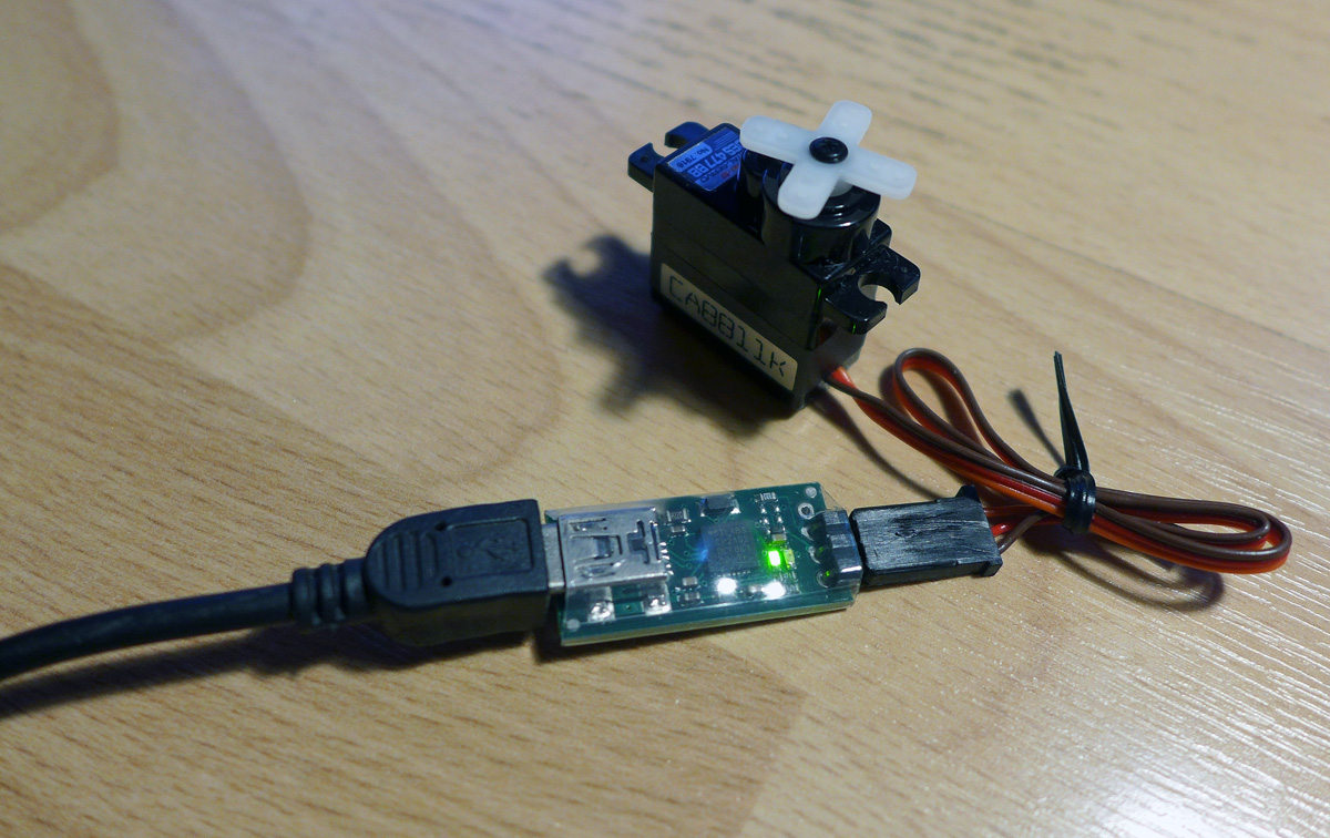

ich habe jetzt mal ganz frech an den Adapter von Hyperion ein Graupner DES angeschlossen und was kann ich euch sagen: die Software von Graupner erkennt das Teil. Das ist natürlich viel komfortabler als mit diesem ganzen Kabelgeraffel. OK, wenn ich die Plusleitung auftrenne und einen Akku verwende, dann schütze ich meine USB-Schnittstelle vor Schaden aber das Servo bewegt sich ja nicht beim programmieren. Die Schnittstelle USB 2 liefert max. 500 mA bei 5 Volt, USB 3 dagegen bis zu 900 mA und bislang ging hier noch nix kaputt. Natürlich ist die andere Variante sicherer.
Servo Prog.jpg (321.2 KiB) 10643 mal betrachtet
Ich wollte nur aufzeigen, das Hyperion und G/SJ in Sachen Servos arg verwandt sind.

Hallo Uwe,
das ist ja eine schicke Lösung! Habe mir erlaubt, die mit einem Copyright - Eintrag mal zu "klauen" und hier einzubauen.
In Sachen USB würde ich mir wegen der Spannungslage und Ströme bezüglich des PC keinen Kopf machen.
USB 2.0 und 3.0 arbeiten mit 5 Volt, 2.0 liefert maximal 500 mA, 3.0 maximal 900 mA.
Und wenn am USB Anschluss des PC eine Überlast entsteht, geht normalerweise die Spannung in die Knie, ab 4,4 Volt ist dann Schluss. Meistens hast Du dann die Meldung "Stromüberspannung", die sprachlich zwar falsch ist, aber das Problem signalisiert.
Man fragt sich, warum auch Hyperion für diesen HP-AT-PRGUSB Adapter noch die Herstellung eines Y-Kabels wegen der Stromversorgung in seiner Anleitung vorschreibt.
Ich vermute (!), das es ein Risiko gibt, das die Bauteile des Adapters (Hyperion wie Graupner/SJ) gegrillt werden können und daher die Stromversorgung des Servos über dieses separate Y-Kabel erfolgen soll.

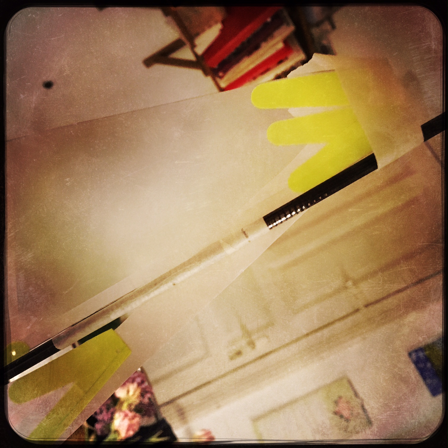

in der letzten Woche sind dann Victors Segel doch noch angekommen. Das war etwas knapp für meinen Zeitplan. Das Aufriggen gestaltete sich dann etwas hemdsärmelig:
VAM Oben.JPG (697.06 KiB) 10566 mal betrachtet

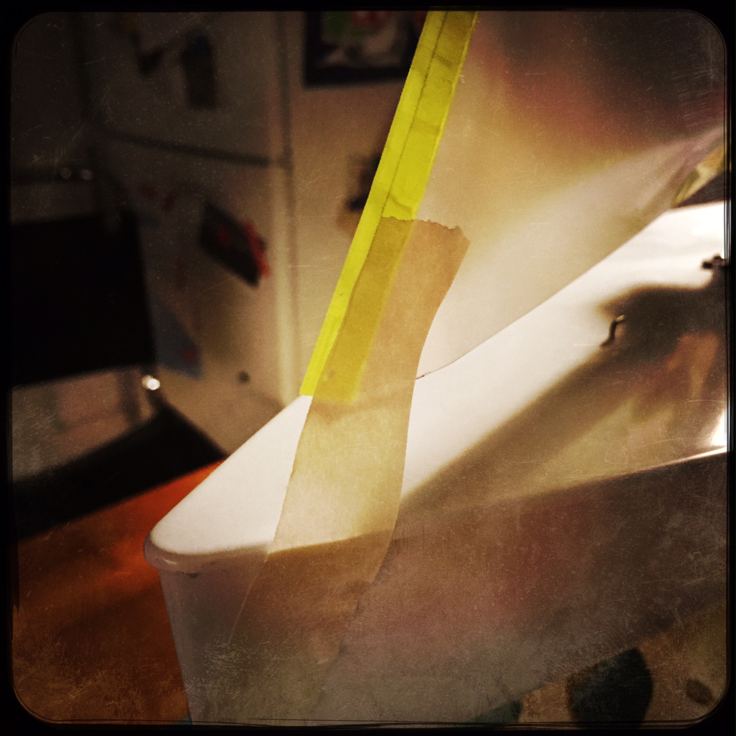

Für ein Vorstag hat es nicht gereicht:
VAM Vorstag aus Tesa.JPG (597.01 KiB) 10566 mal betrachtet

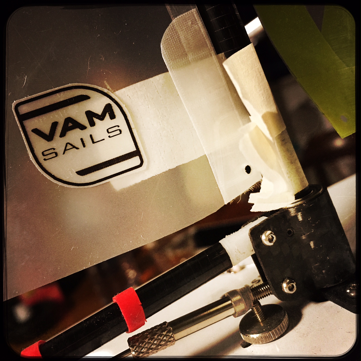

Dafür sind die Leichtwindsegel sehr dünn:
VAM ganz wenig mü.JPG (716.78 KiB) 10566 mal betrachtet

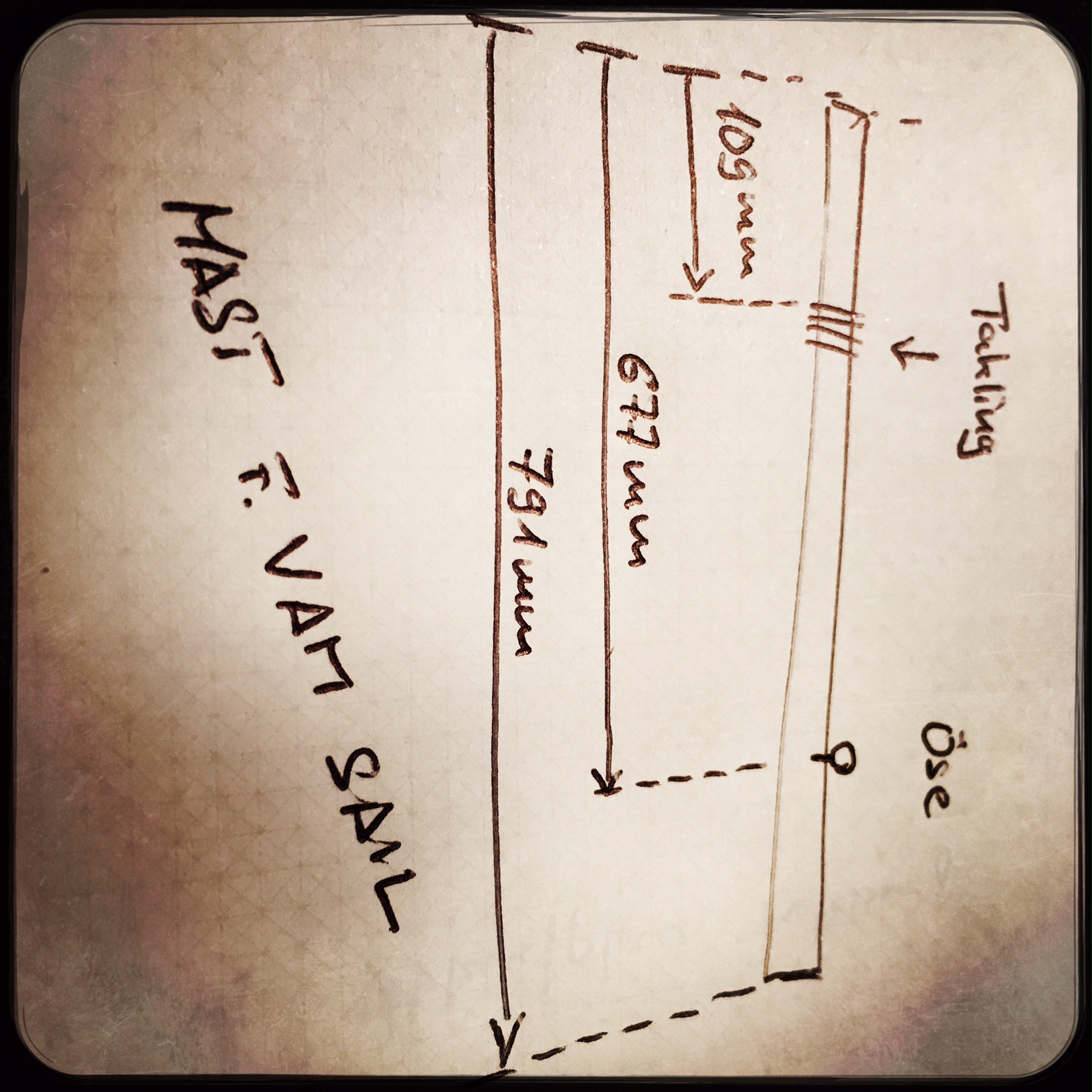

Den Mast habe ich dann wie folgt ausgestattet:
VAM Rigg - Mast Maße.JPG (600.51 KiB) 10566 mal betrachtet

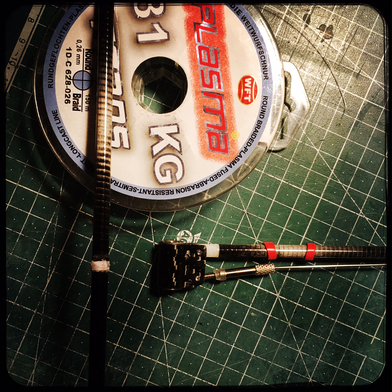

Hier der Takling, der den Lümmelbeschlag unten halten soll:
VAM Rigg Takling.JPG (1.01 MiB) 10566 mal betrachtet
Mal wieder der Versuch, auf alles unnötige zu verzichten. Am Wochenende wird sich dann zeigen, ob es zu extrem gedacht war.
