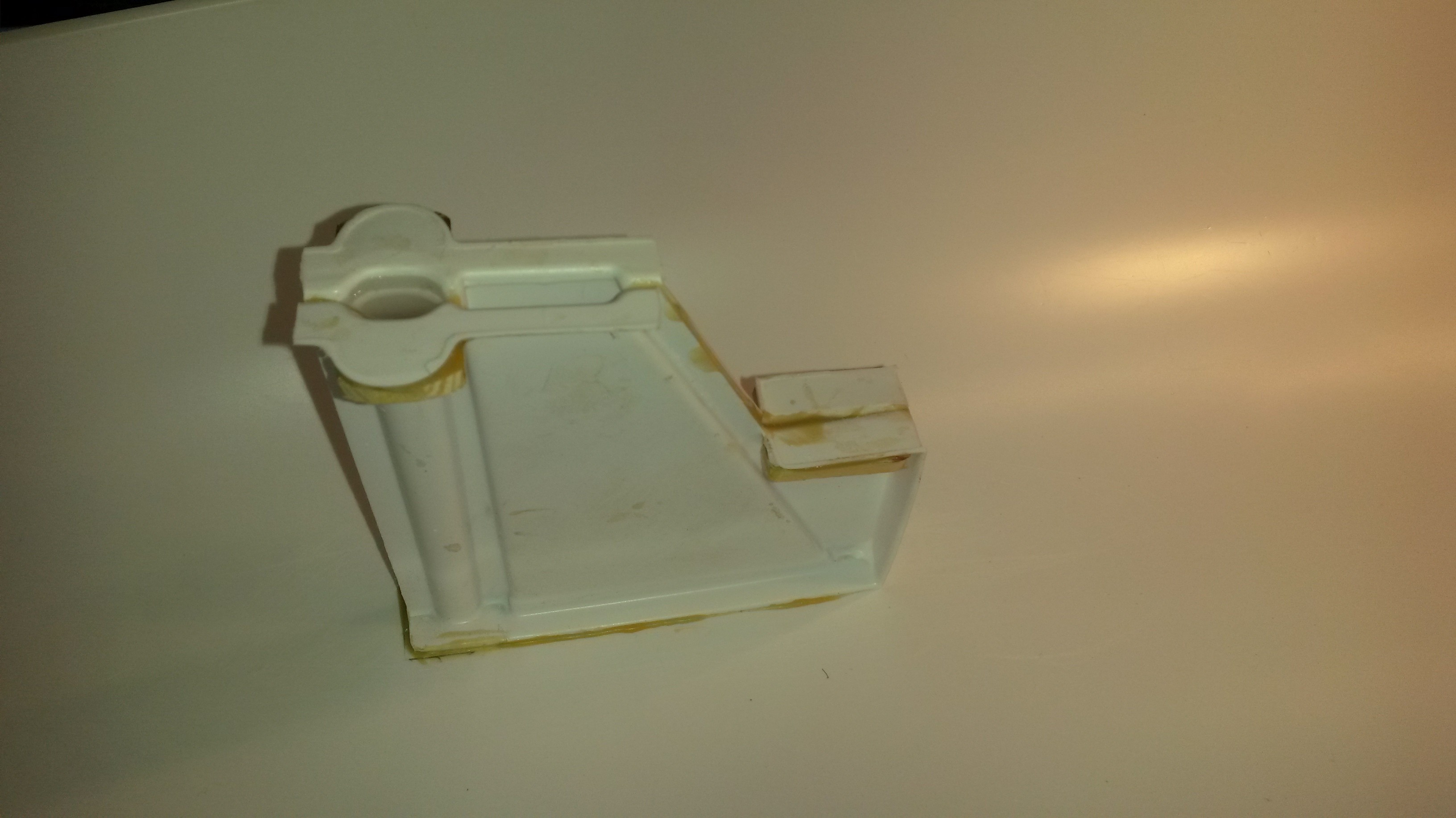

Sooo,
um den Bootsboden im Mastbereich zu verstärken,habe ich ein ABS Rest auf die Mastaufnahme geklebt.
Bis dann Thomas

Hallo Thomas,
Bitte bedenke nun das durch das kleine Stück Plastik nun deine Kiel-Mast-Tasche nicht mehr so am Rumpf aufliegt wie geplant.
Dies ist eigentlich auch richtig, denn so kannst du später den Mast weiter nach hinten stellen durch den veränderten Winkel.
Du hast ja noch die Originale Kiel-Mast-Tasche, die eine Rundung aufweist. Hoffe das Plastik Stück hat nicht mehr als 1 mm stärke.
Wenn du dies nicht möchtest, dann einfach einen Tropfen Stabilit genau an den Punkt setzen wo der Mast am Rumpf anliegt.
Alternativ kann man auch eine Ringöse in die Mast-Tasche reinfallen lassen mit ein Tropfen Sekundenkleber.
Oder den Mast später bis zum Rumpfboden drücken und dann 2 mm wieder hochziehen, somit wird er nie eine Berührung mit dem Rumpf haben.

Moin Marcus,
diese Bedenken hatte ich auch.Aber 0,4 mm kommen da wohl nicht zum tragen.
Die Bodenverbindung ist von mir ,vor dem Verkleben, sehr sorgfältig bearbeitet worden.
Vielen Dank für den Tipp :) ,vielleicht wird der bei den nächsten Boot umgesetzt.

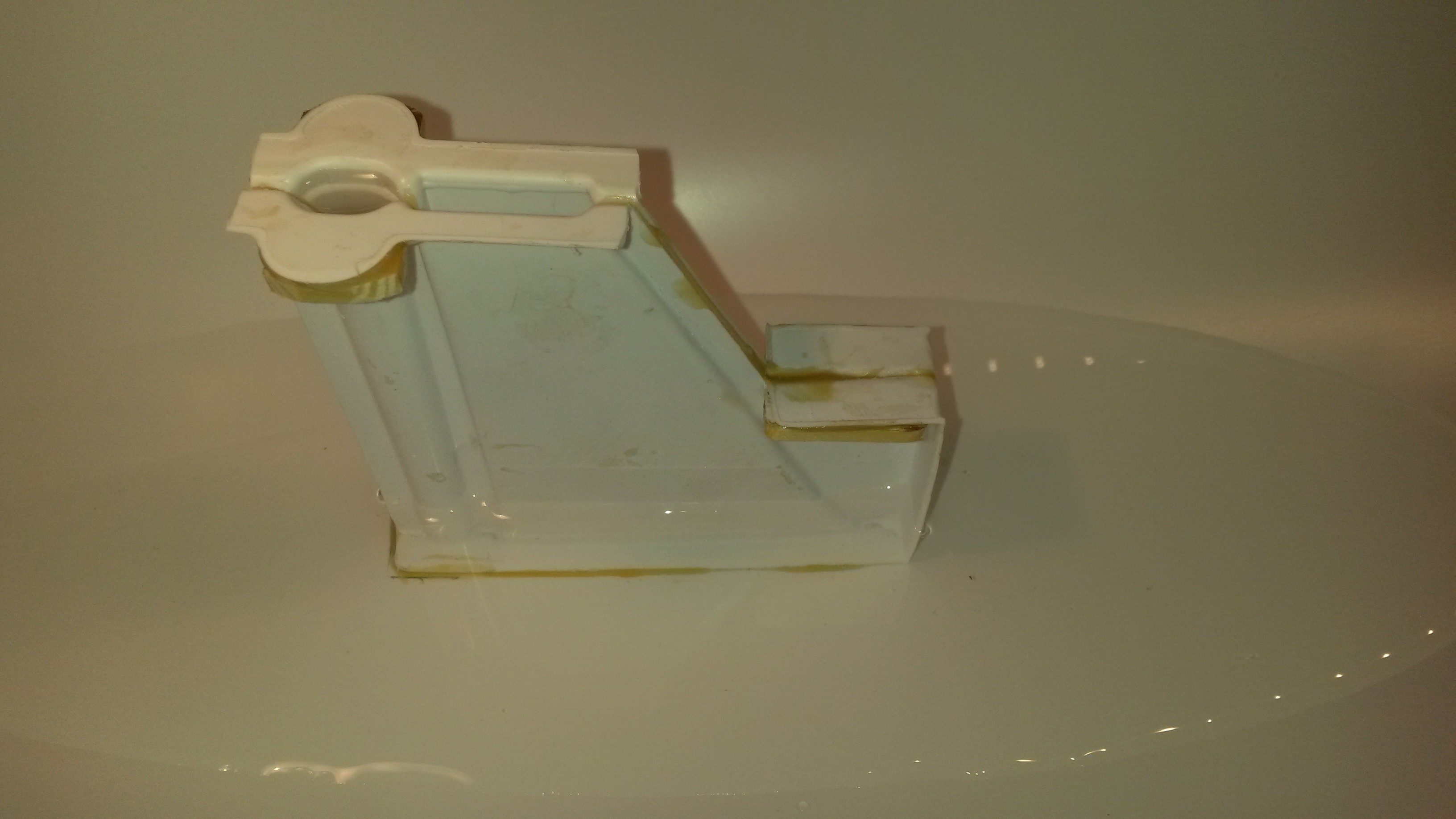

Sooo,
da alles noch offen ist ,kann man bei Lecks ,noch gut nach bessern.
In den Mastkoker habe ich mit einer Spritze Wasser gefüllt um die Dichtigkeit zu überprüfen.
Dann den Rumpfboden geprüft.
Alles trocken. :)
Bis dann Thomas

Hallo Thomas,
den Test habe ich auch grad mal durchgeführt und was soll ich sagen: die "Mongoose" hat ihn ebenfalls bestanden :D
Also können wir weitermachen...

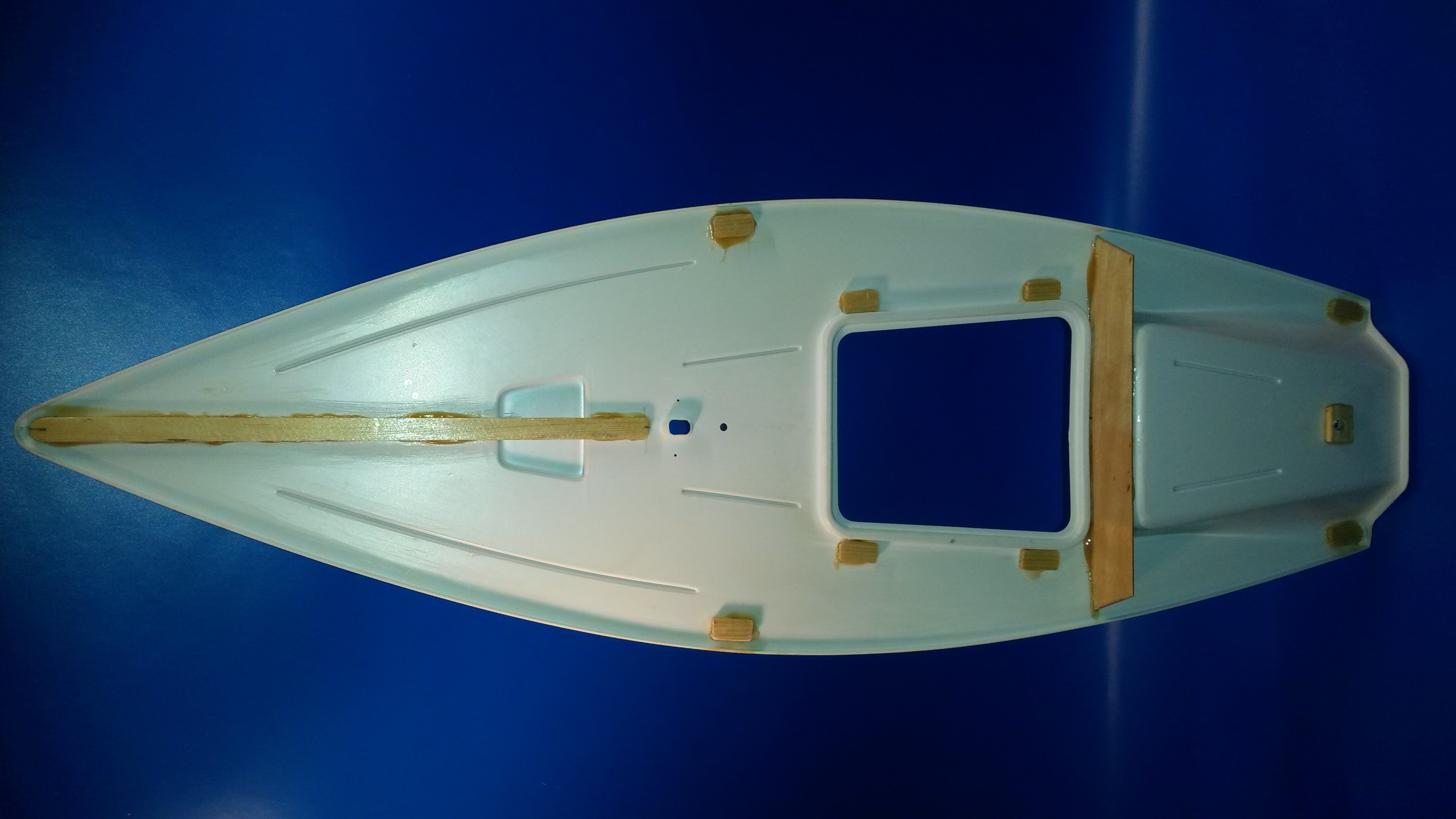

Sooo,
die Verstärkungen habe ich mit dem Plichtspant Bauteil 18 fertig.
Ich vermute mal,das der so heftig ist,weil die Schot vom Großsegel dadurch geht.
Der wird bei mir aus 1mm Flugzeugsperrholz gefertigt.
Da es keine Schraubösen bei mir gibt,werden die aus 1 mm VA Schweißdraht gefertig.
Ich bin mir da noch nicht sicher,ob es Ösen durch die ein Klemmschieber passt ,oder es Hacken werden?
