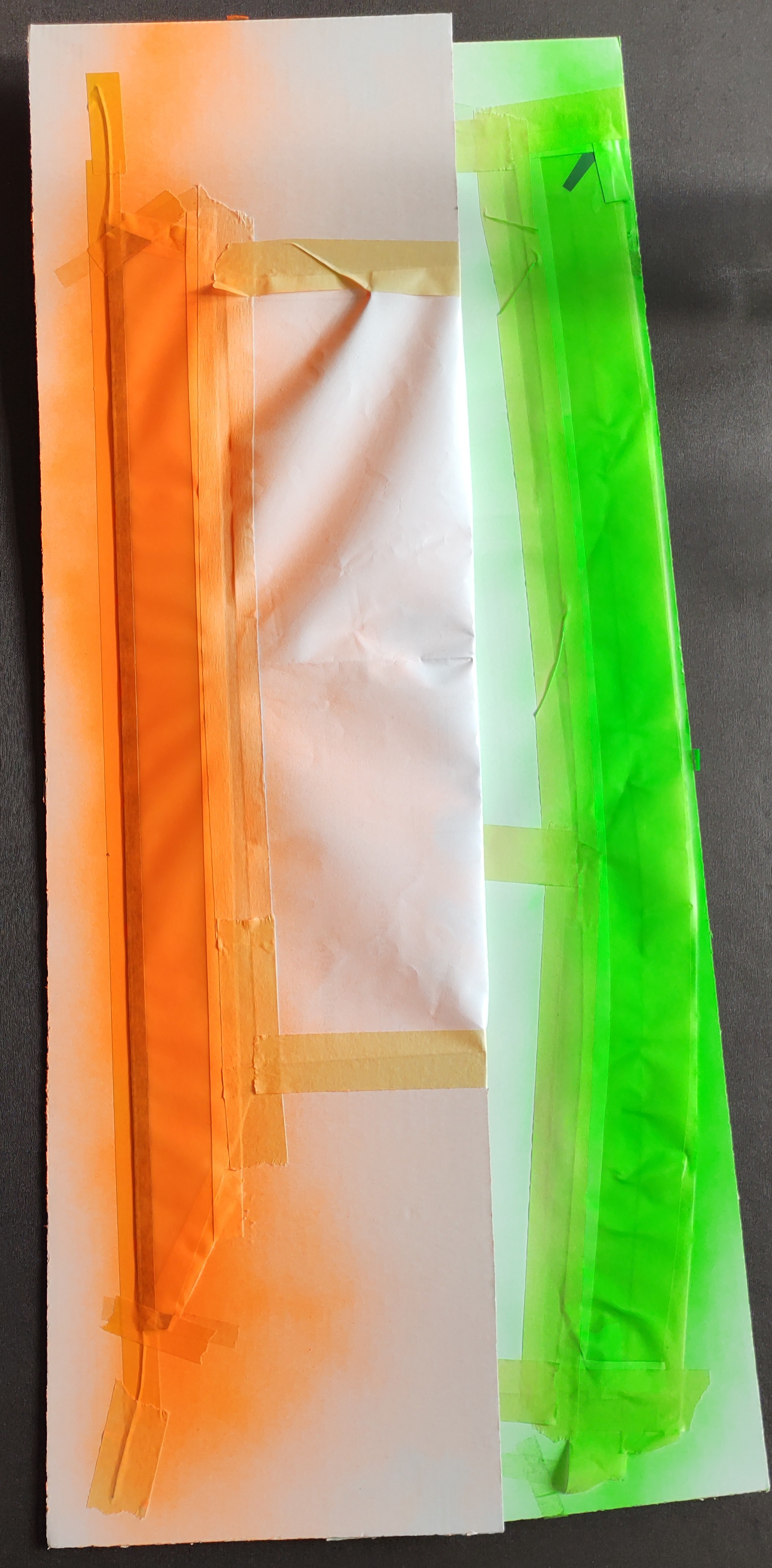

Re: Mikes New Micro Magic

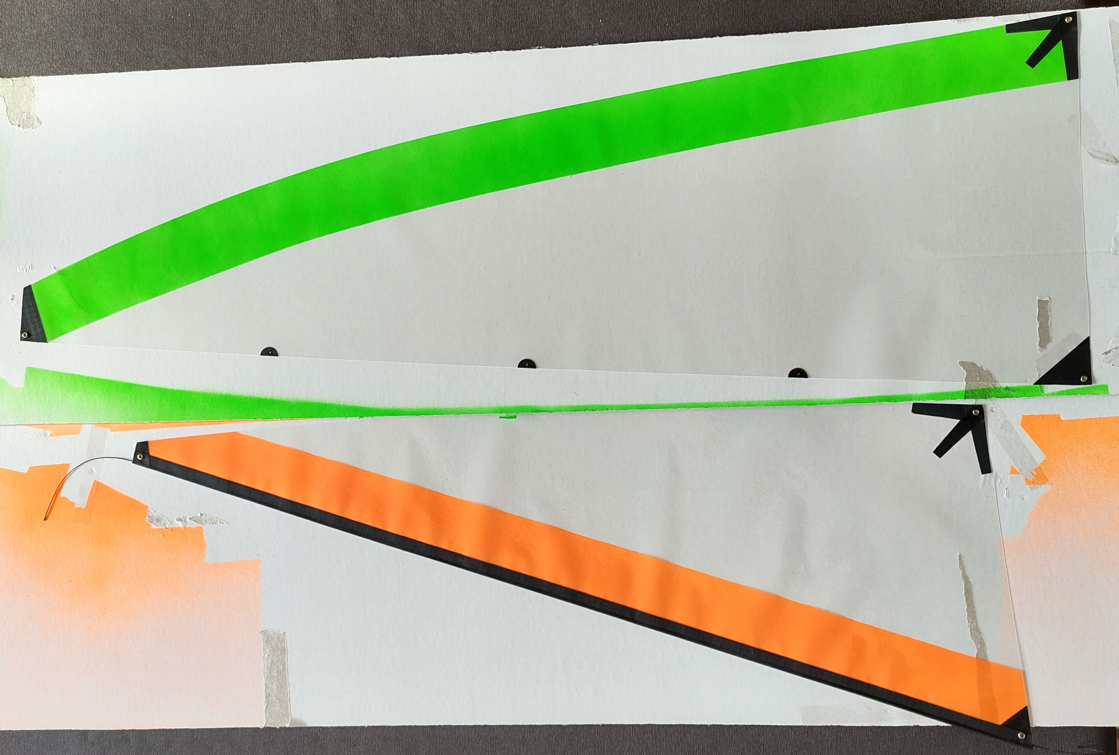

Segel mit Lexanfarbe lackiert:
Habe sie auf der gelieferten Pappe abgeklebt und einseitig lackiert. Die lackierte Seite ist jetzt natürlich matt, aber das stört überhaupt nicht.

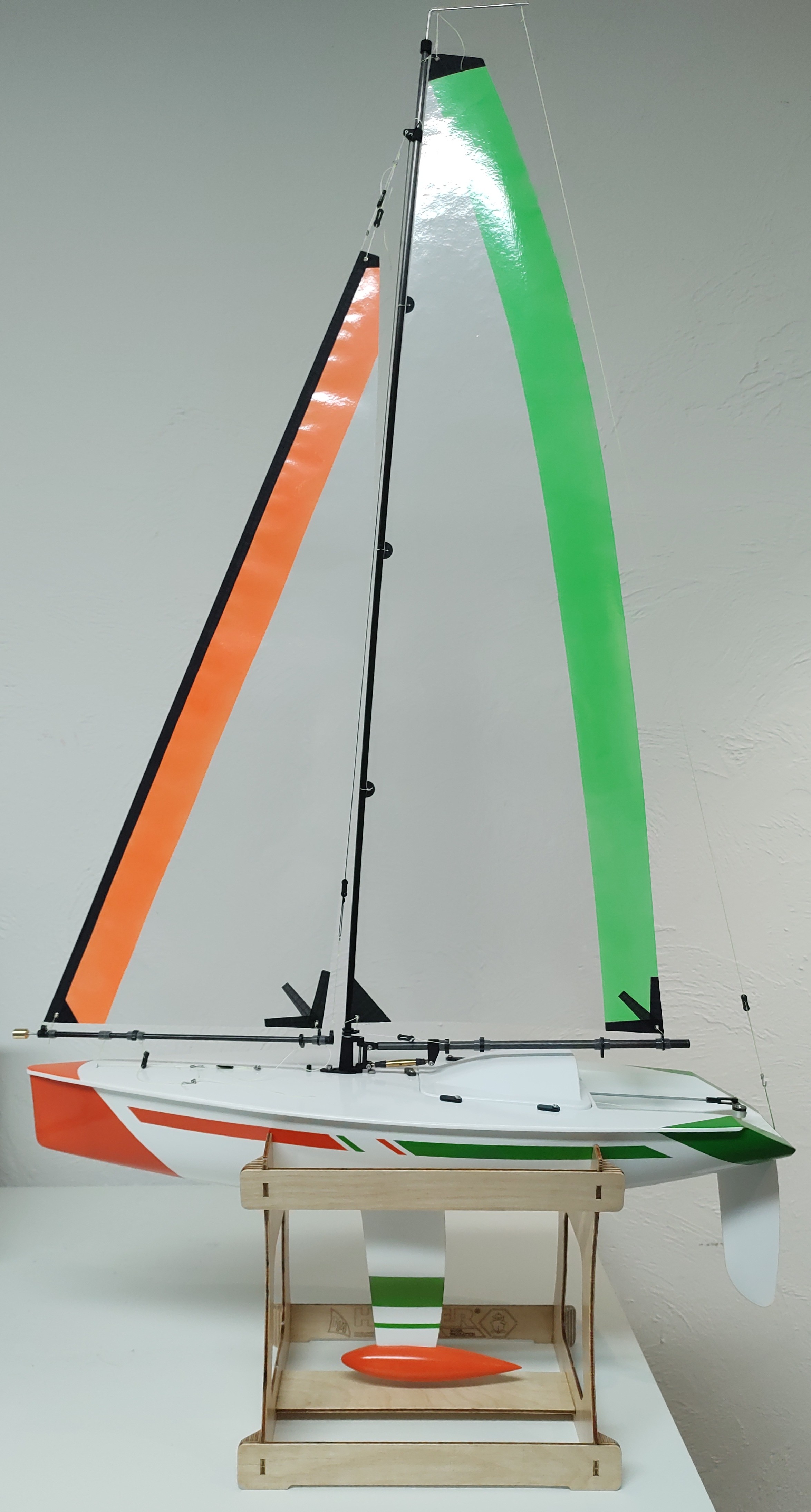

Sooo,
Könnte fertig sein ...
... wenn Fa. Hacker mir denn genug Schnur auf das Pappröllchen gewickelt hätte
Ich war wirklich kein bisschen verschwenderisch, habe von jedem Knotenende vielleicht 1 bis 1,5 cm abgeschnitten. Gut, ich habe fast überall Palsteks geknotet, die natürlich etwas mehr verbrauchen als Eineinhalb Rundturn mit zwei halben Schlägen...
aber ich habe schon die Dirk aus der Einfädelschnur des Vorstags gemacht, und trotzdem reicht es nicht
Mir fehlt also locker ein halber Meter, wenn man davon ausgeht, dass man sich ja auch mal vertuen könnte.
Für das Anschlagen des Großbaums an die Großschot reicht es jetzt nicht mehr.
Welche Schnur kauft ihr nochmal im Angelladen? Ich meine, ich hötte hier dazu irgendwo mal einen Tipp gelesen.
Aber mit meinem Design und der Lackierung bin ich seeehr zufrieden
Hallo Mike,
ist wirklich lange her..
Bei MM wird häufig Dyneema Schnur verwendet, Stärke etwa 20 kg. Normalerweise gibt’s im Angelladen verschiedene Qualitäten als Meterware. Ich würde eher eine weiche als eine steife Schnur nehmen, nicht deutlich unter 15kg (zu dünn verhakt sich leicht) und auch nicht mehr als 25 kg. Aber vermutlich ist bei deinem Boot das wichtigste Kriterium ja sowieso, dass die Farbe zum Design passt
Ich finde die Farbgebung auch sehr gelungen. Sieht ein bisschen nach Italien aus. Bin mal gespannt, wie sich der Lack auf den Segeln hält.
edit: oder Irland??
edit: oder Irland??

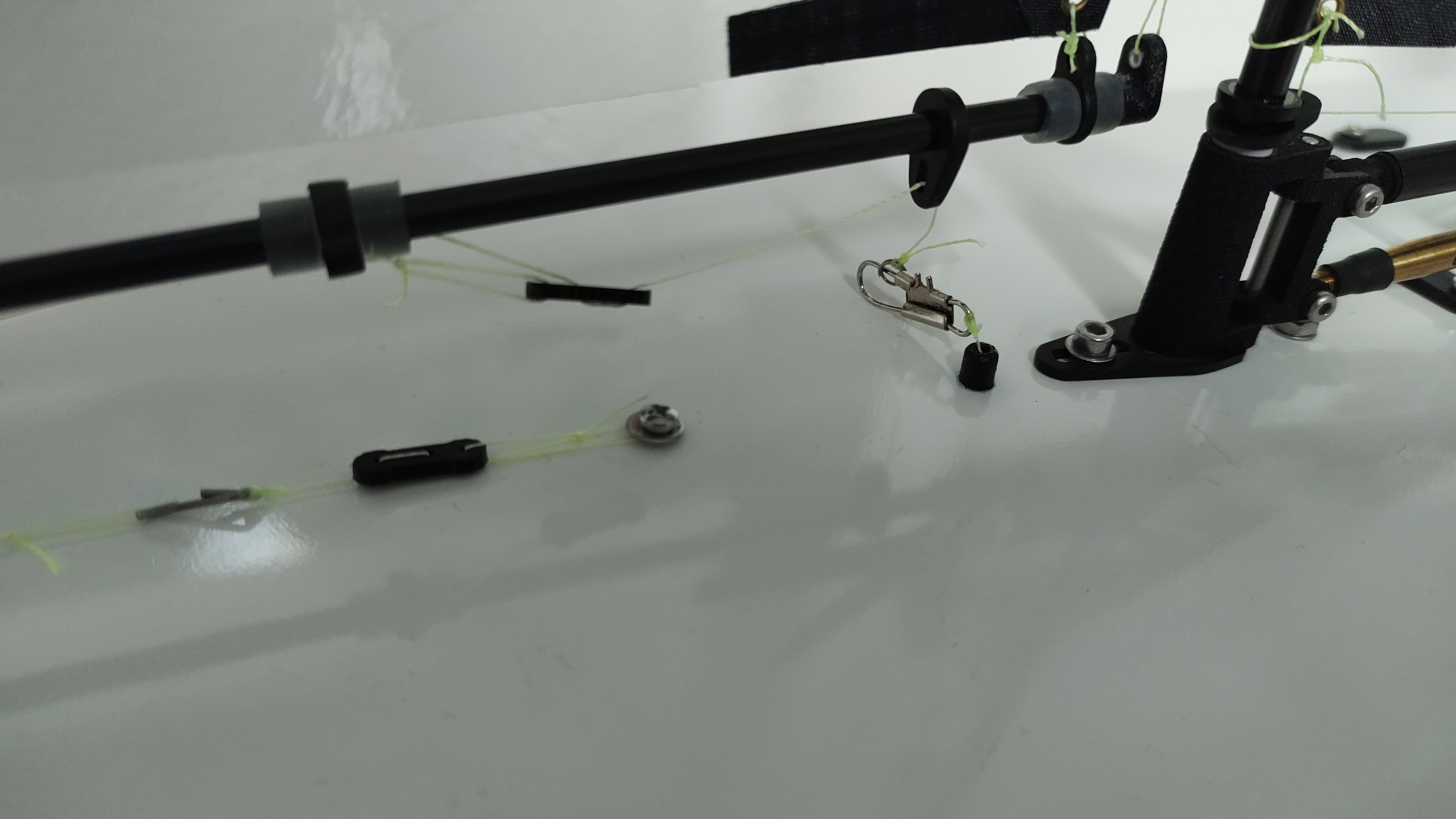

Danke Ralf!
Schnur ist bestellt, 100 m für 10 Euro. Da hätte Hacker wirklich einfach 1 Meter mehr spendieren können ...

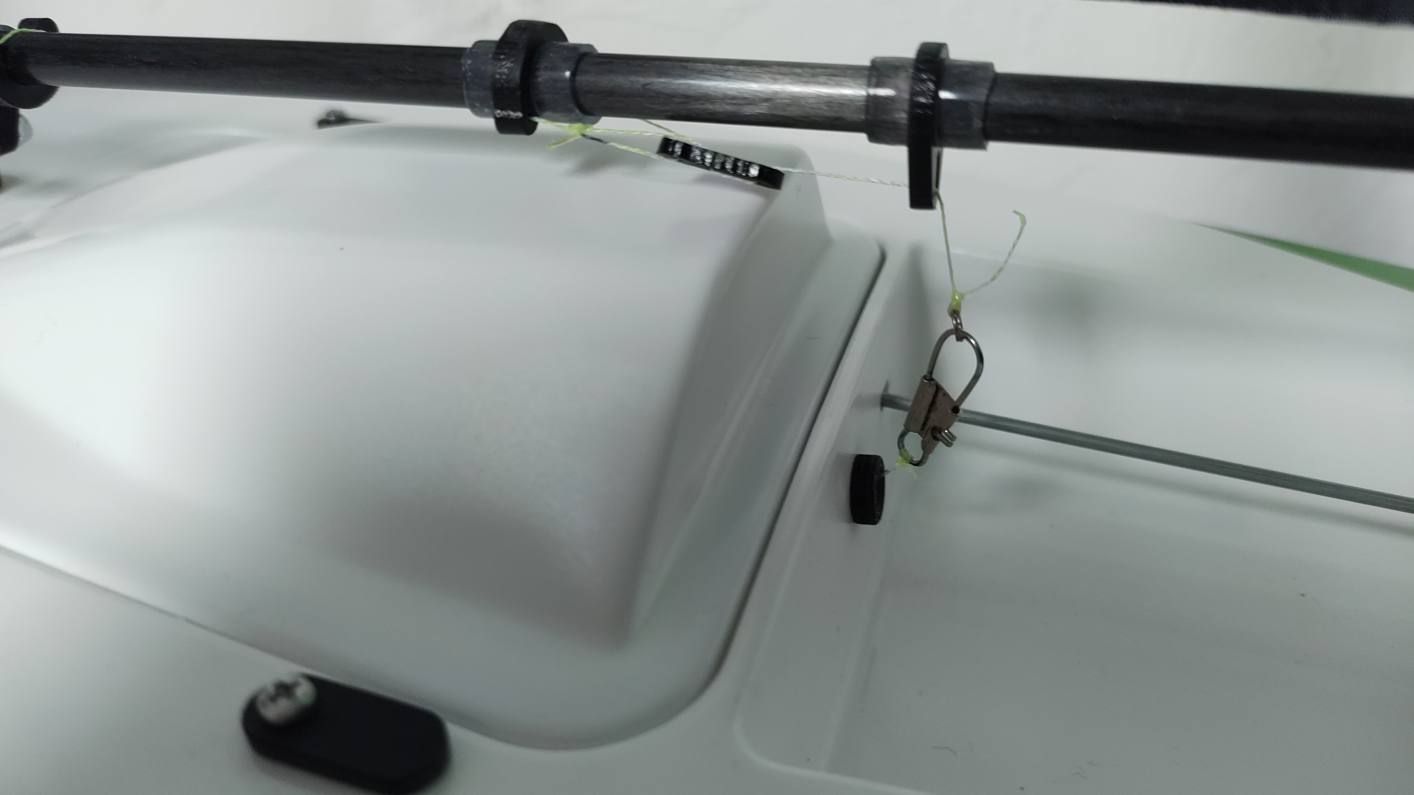

Ich habe heute die Fockschot geändert, so dass die Segel einfach abnehmbar sind.
Dadurch konnte ich ein gutes Stück der Schnur abschneiden und die Großschot auch noch fertig stellen, ebenfalls so, dass die Segel abnehmbar sind.
Jetzt fiebere ich der nächsten Gelegenheit entgegen, um die Jungfernfahrt zu machen

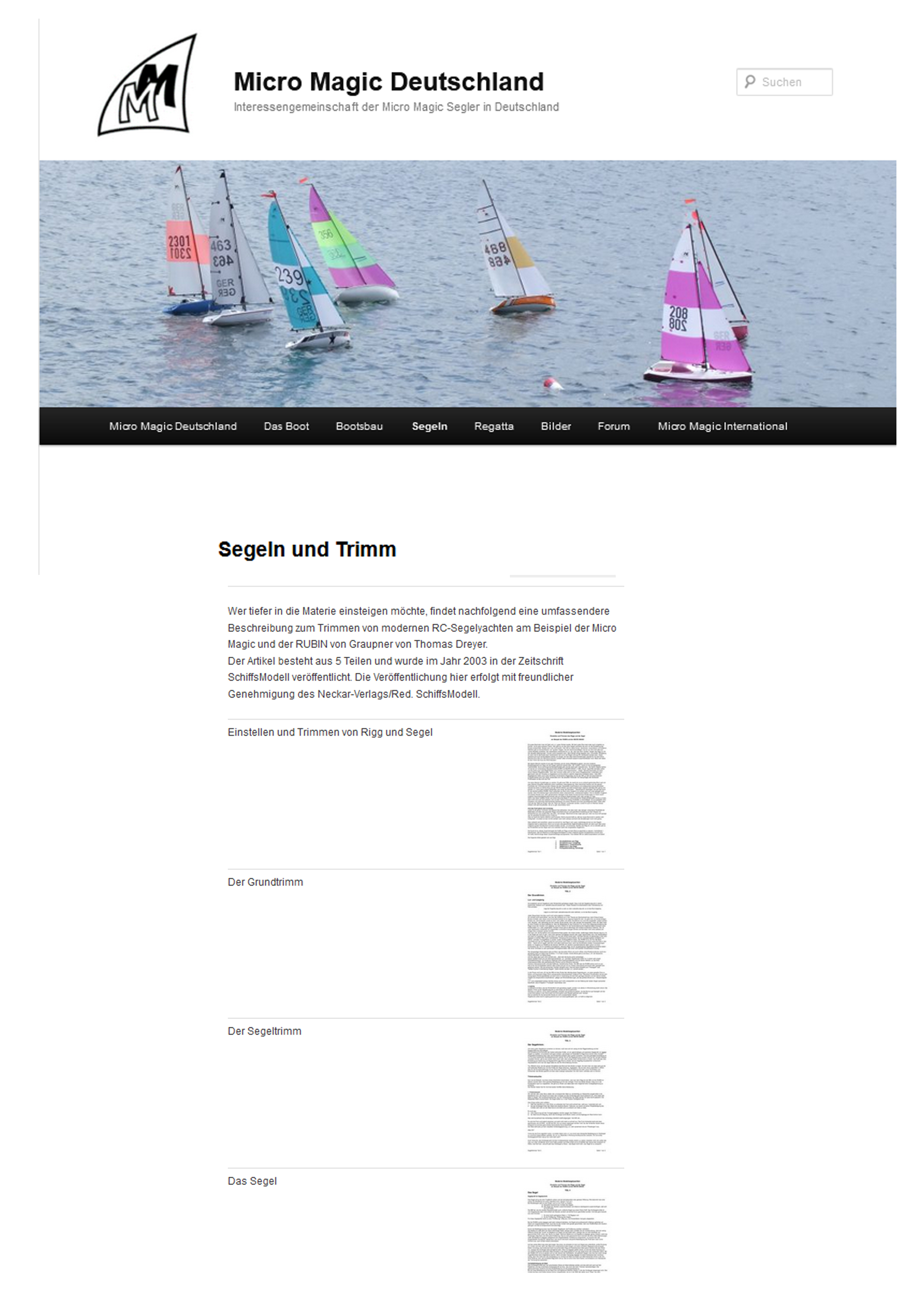

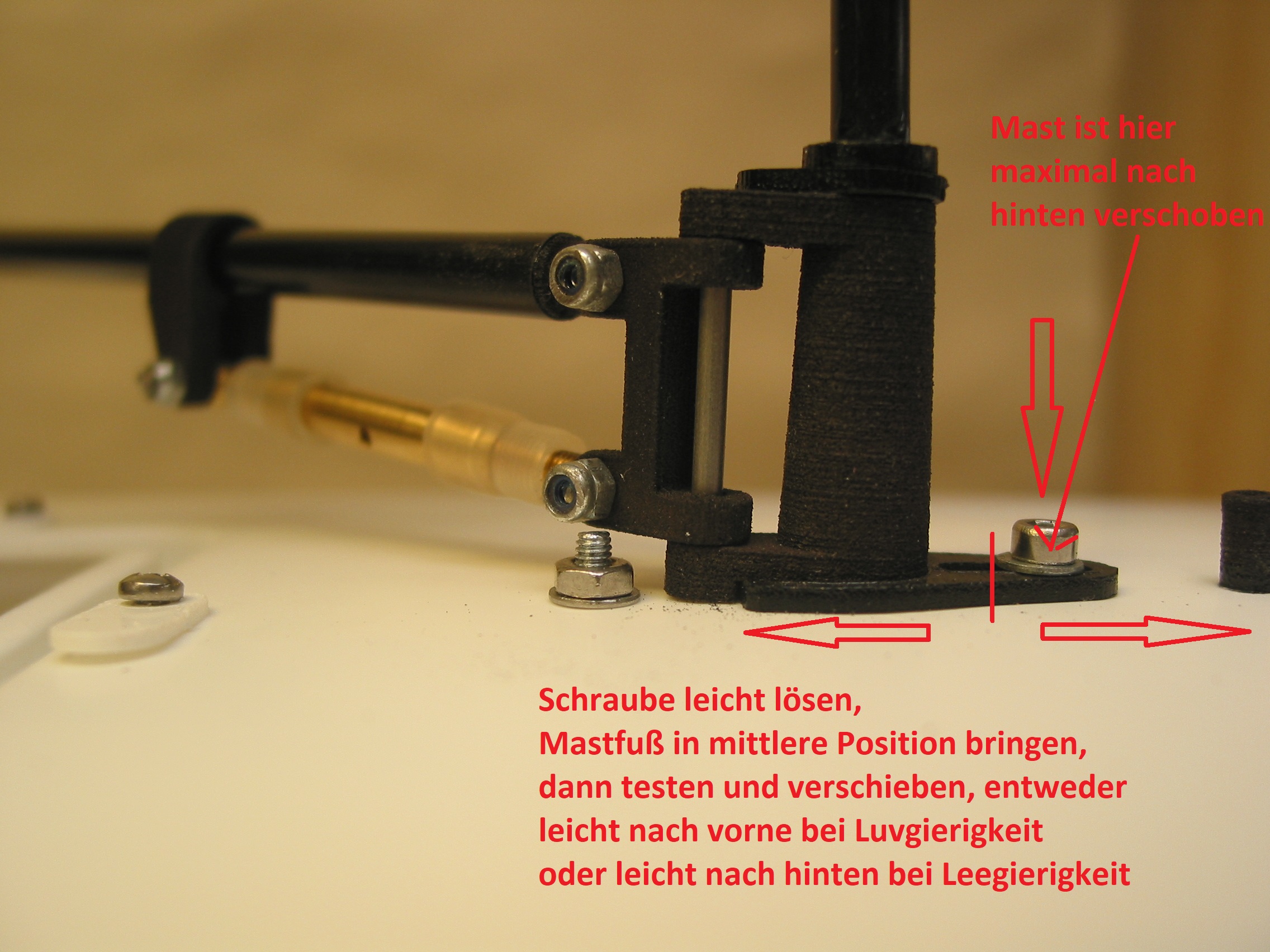

Hallo Mike,
erste Schritte mit der MM – hört sich gut an!
Bei unbeständigem, leichtem Wind ist das Segeln eher schwierig….

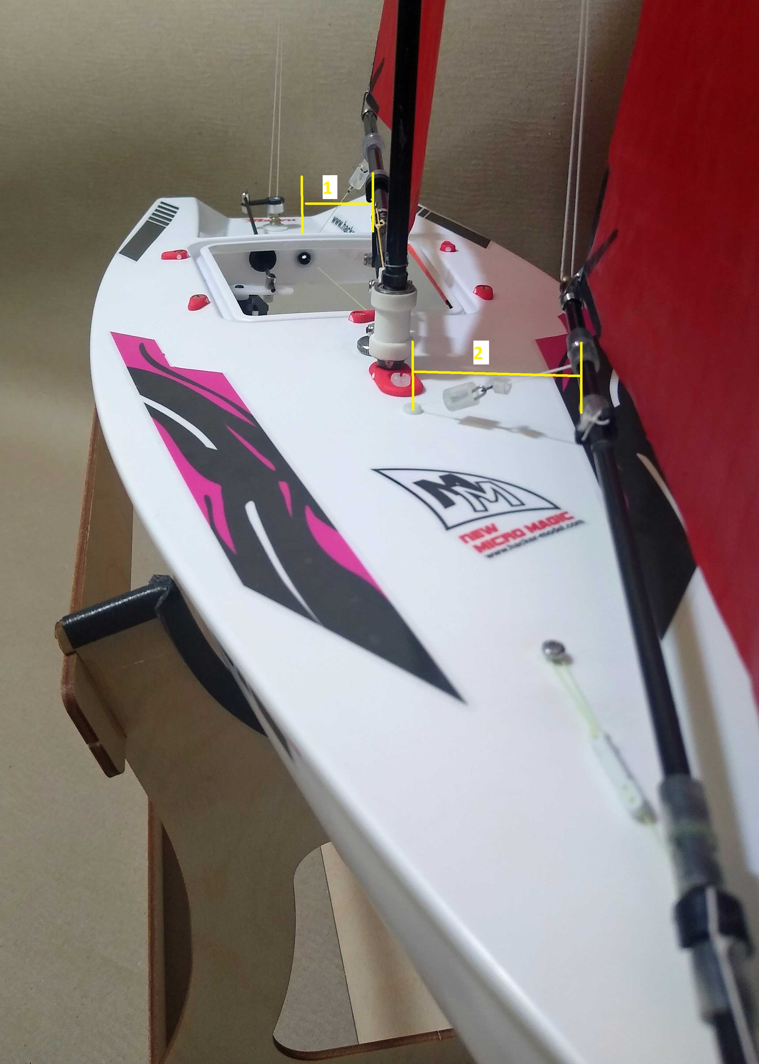

Die Luvgierigkeit ist eine Sache, die man durch entsprechenden Trimm des Bootes in den Griff bekommt.
Ich würde zuerst mit der Änderung der Mastposition in kleinen Schritten beginnen, ausgehend von einer mittleren Position des Mastes in der Masttasche
Dazu kommt dann die Einstellung der Segel.
Da müssen verschiedene Einstellungen geprüft werden, z. B. der nötige Spalt zwischen Großsegel und Fock muss vorhanden sein:
Weiteres findest Du in Beschreibungen, welche u. a. von Thomas Dreyer zum Download auf der Webseite zu finden sind.
Webseite:
https://micromagic-rc-segeln.de/?page_id=193
oder MM YouTube Kanal
https://www.youtube.com/channel/UCRjayR ... Br06gXtxFg

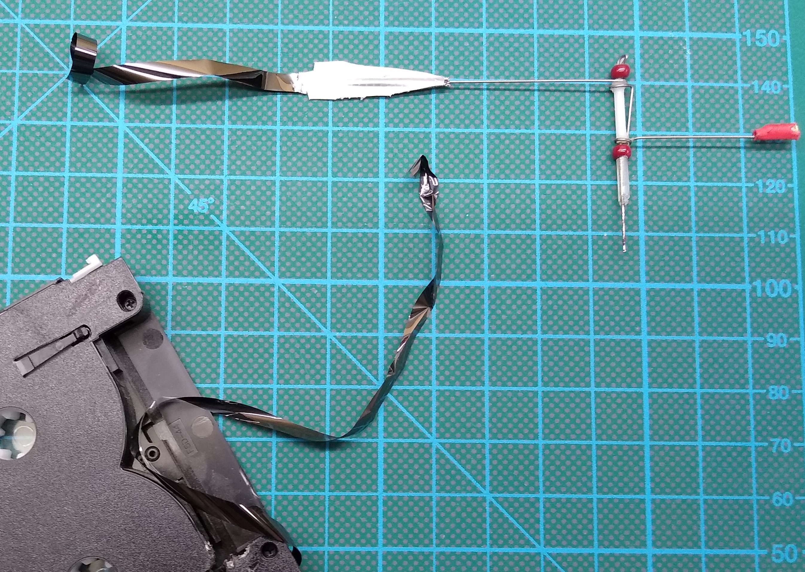

Verklicker und Bändsel können beim Segeln helfen.
Hier ein Verklickermodell, ursprünglich gebaut von Manni.
Daneben eine Cassette mit flachem Folienband aus einem alten Anrufbeantworter.
Der Nachteil nach meiner Meinung ist die auf die Entfernung hin schlechte Erkennbarkeit dieser Anzeiger.
Dann ergänze ich mal meinen Beitrag:
Nach meinen Erfahrungen haben Segelboote je nach Konstruktion unterschiedliche Fahreigenschaften und Reaktionsgeschwindigkeiten. Langkieler laufen anders als Rennsegler mit entsprechend ausgelegter Rumpfform usw. - soweit bekannt.
Die Micro Magic ist der Konstruktion eines Rennseglers nachempfunden und verhält sich auch so. Sie reagiert umgehend auf Änderungen in den diversen Bereichen des Boots- und Segeltrimms. Sie ist kein kursstabiler Segler, den Du zu Beginn eines Schlags einstellst und dann Strecke laufen lassen kannst, wie es bei größeren Modellseglern wohl der Fall ist. Die MM fordert einen aufmerksamen Steuermann.
Dieser Steuermann kann sich sein Boot durch den Trimm nach seinem Geschmack einstellen.
Meine Boote trimme ich möglichst neutral mit einer leichten Luvgierigkeit beim Kurs am Wind. Dann fällt es mir da leichter, Winddrehungen aufzuspüren. Allerdings muss ich so bei raumem Wind oder vor dem Wind aufpassen und evtl. etwas mehr gegensteuern.
Damit die Ruderwirkung bei Kurskorrekturen nicht zu drastisch ausfällt (das bremst ...), habe ich da per Schalter 90% Expo - Funktion zuschaltbar eingerichtet. Ohne diese Option sind mir insbesondere bei höheren Geschwindigkeiten die Ruderreaktionen des Bootes zu heftig.
Wie gesagt: individuelle Vorlieben.
Thema Bändsel am Hacker - Segel:
Du hast recht, mit dem Cassettenband (Kompaktcassetten gibt es noch im Handel) wird das an dem Mylar Material eher nix...
Keine Ahnung, ob leichte (Woll-)Fäden funktionieren oder ganz dünne Icarex - Streifen.
Testen würde ich das allerdings erstmal nicht am Segel - die Spuren von Fehlversuchen dürften schwer zu beseitigen sein.

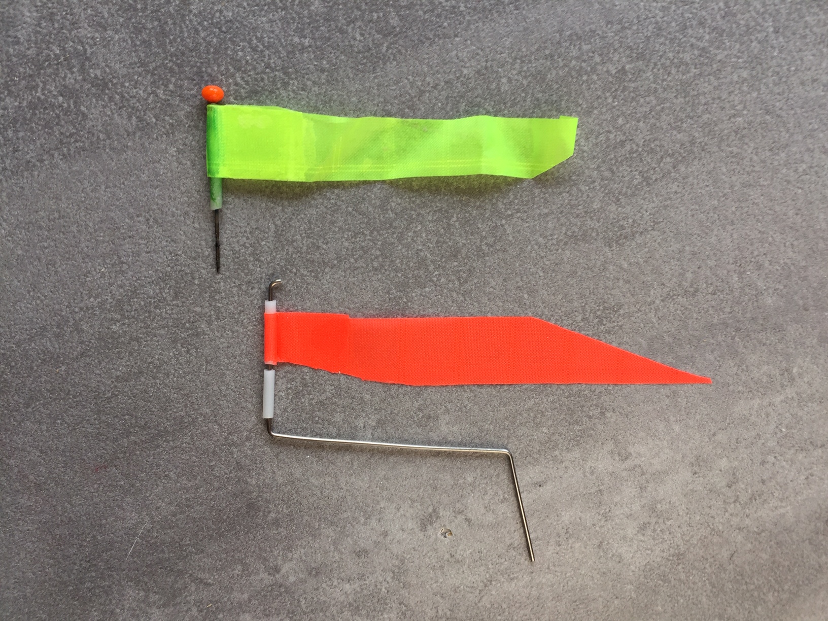

Unten noch ein Bild von zwei KISS Verklickern. Ich benutze sowas gelegentlich bei umlaufender Flaute, um erkennen zu können, wenn der Wind auf der Kreuz mal kurz von achtern kommt etc. Mehr kann man damit eigentlich nicht anfangen. Deshalb spare ich mir auch ein Ausbalancieren. Das Röhrchen ist von einem Kunststoff-Bowdenzug, die Fahne aus einem Reststück Icarex. Eine Version ist zum Stecken, die andere zum Ankleben mit Tesafilm.
