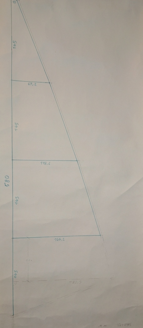

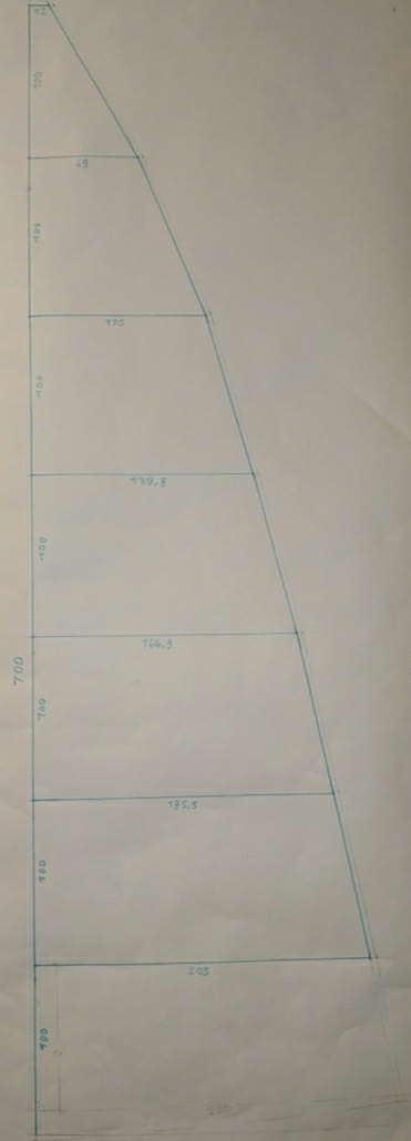

Moin,
habe mal die Segelmaße für die Deutsche Schablone gezeichnet.
Leider fehlen mir noch im Großsegel u. in der Fock, unten jeweils ein Maß.
Wer kann mir helfen?.
Vielen Dank voraus.
Vielen Dank voraus.
- Dateianhänge
- Unten wo das Fragezeichen ist, da fehlt mir ein Maß.
Die schwarze Outline ist die 4mm Toleranz. - IMG_20210526_070022.jpg (88.62 KiB) 6977 mal betrachtet
- Hier dito.
- IMG_20210526_065611.jpg (73.58 KiB) 6977 mal betrachtet

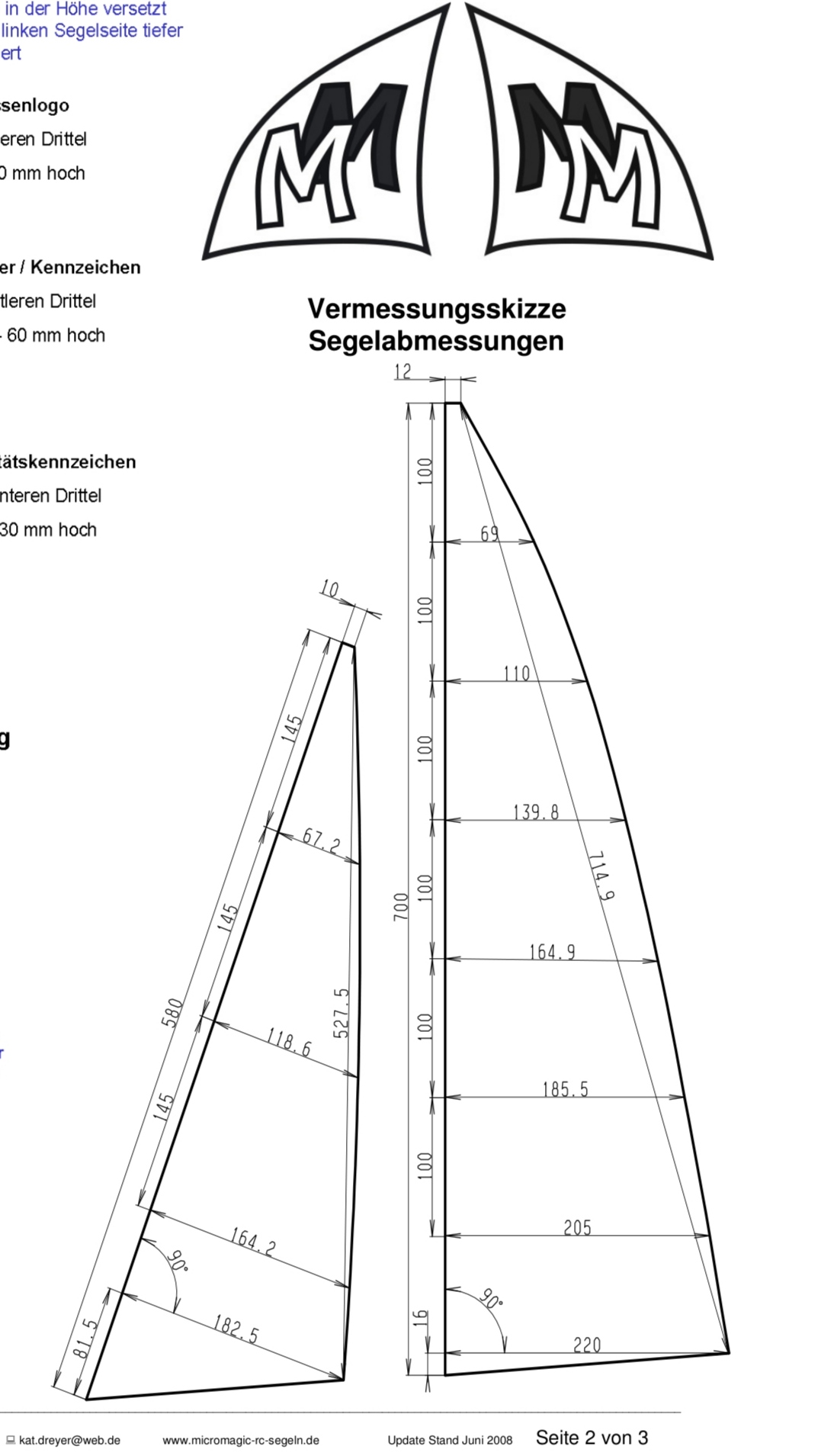

In der anghängten pdf.
Von Thomas abgesegnet.
Wer, wenn nicht er, kann das beantworten
- Dateianhänge
- bootsregeln2004-up08.pdf
- (178.02 KiB) 486-mal heruntergeladen

Danke Achim,
ja Thomas, du bist immer noch ein riesen großes Vorbild für mich.
Super Segler.
VG
Gerd.
Super Segler.
VG
Gerd.
Hier noch als FUSION360 Export:
F3D geht leider nicht direkt. Deshalb als zip.
Ich habe mir davon vor einiger Zeit mal Schablonen aus Acryl fräsen lassen.
Hat pro satz glaube ich 15EUR gekostet.
- Dateianhänge
- MM-Segelsatz_Dreyer v2.zip
- (52.47 KiB) 476-mal heruntergeladen
Freundicher Gruß,
Achim - GER 808
Achim - GER 808
