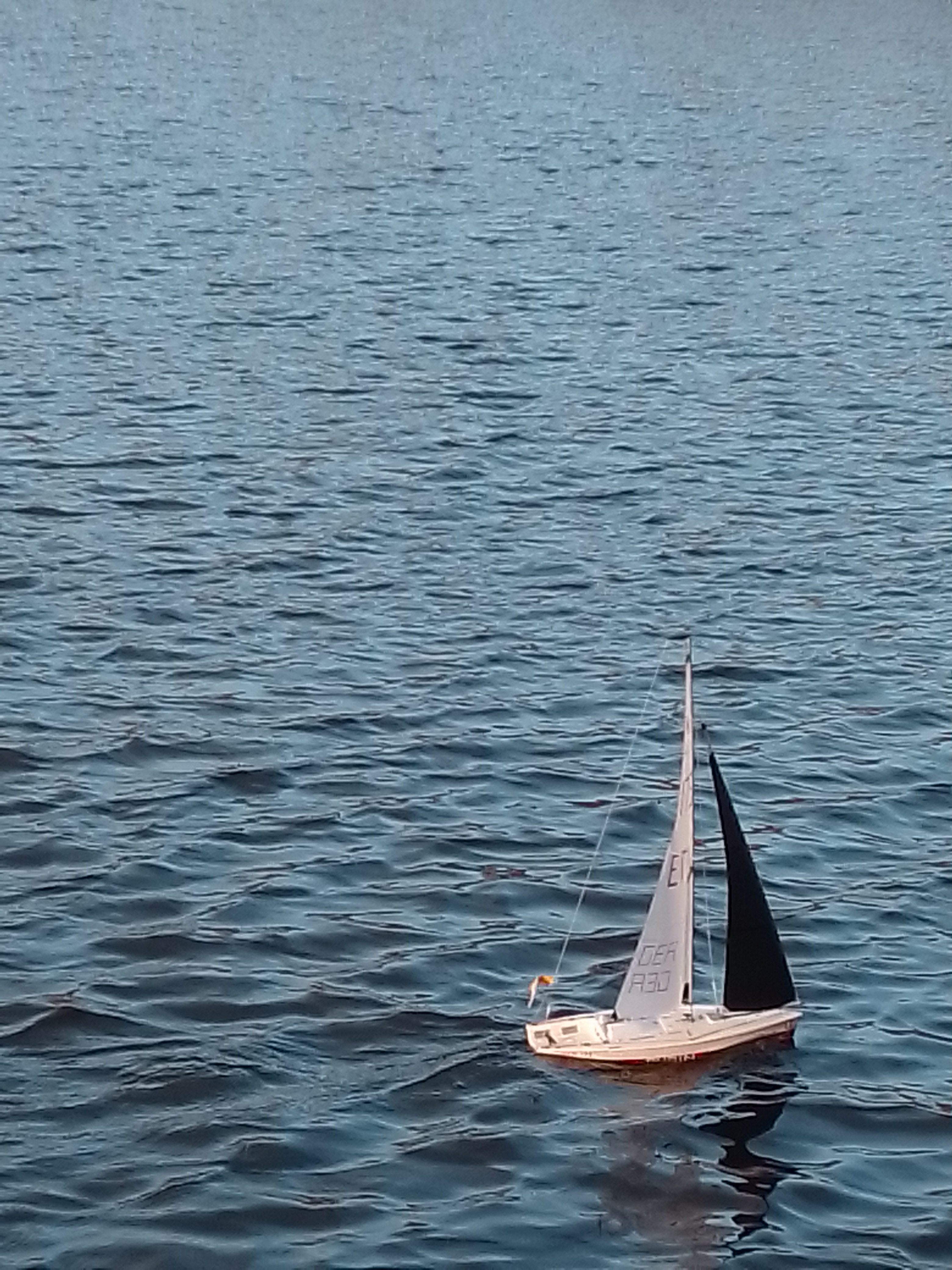

- Dateianhänge
- The Show must Go on.
- IMG_20211224_181226.jpg (4.41 MiB) 9001 mal betrachtet

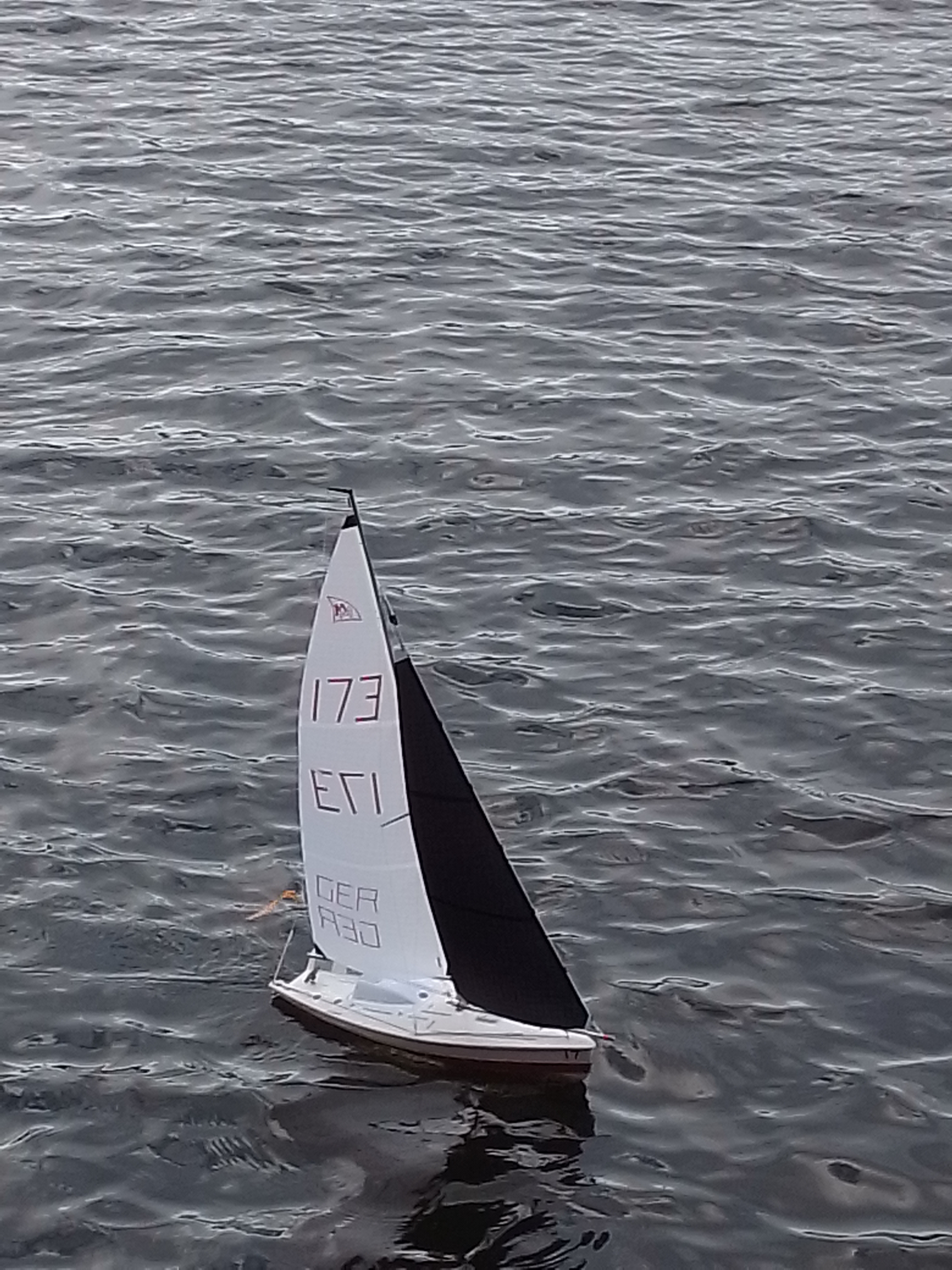

- Dateianhänge
- Soll guter Wind heute werden. Die Bäume ohne Laub, stehen schon schräge nach achtern.

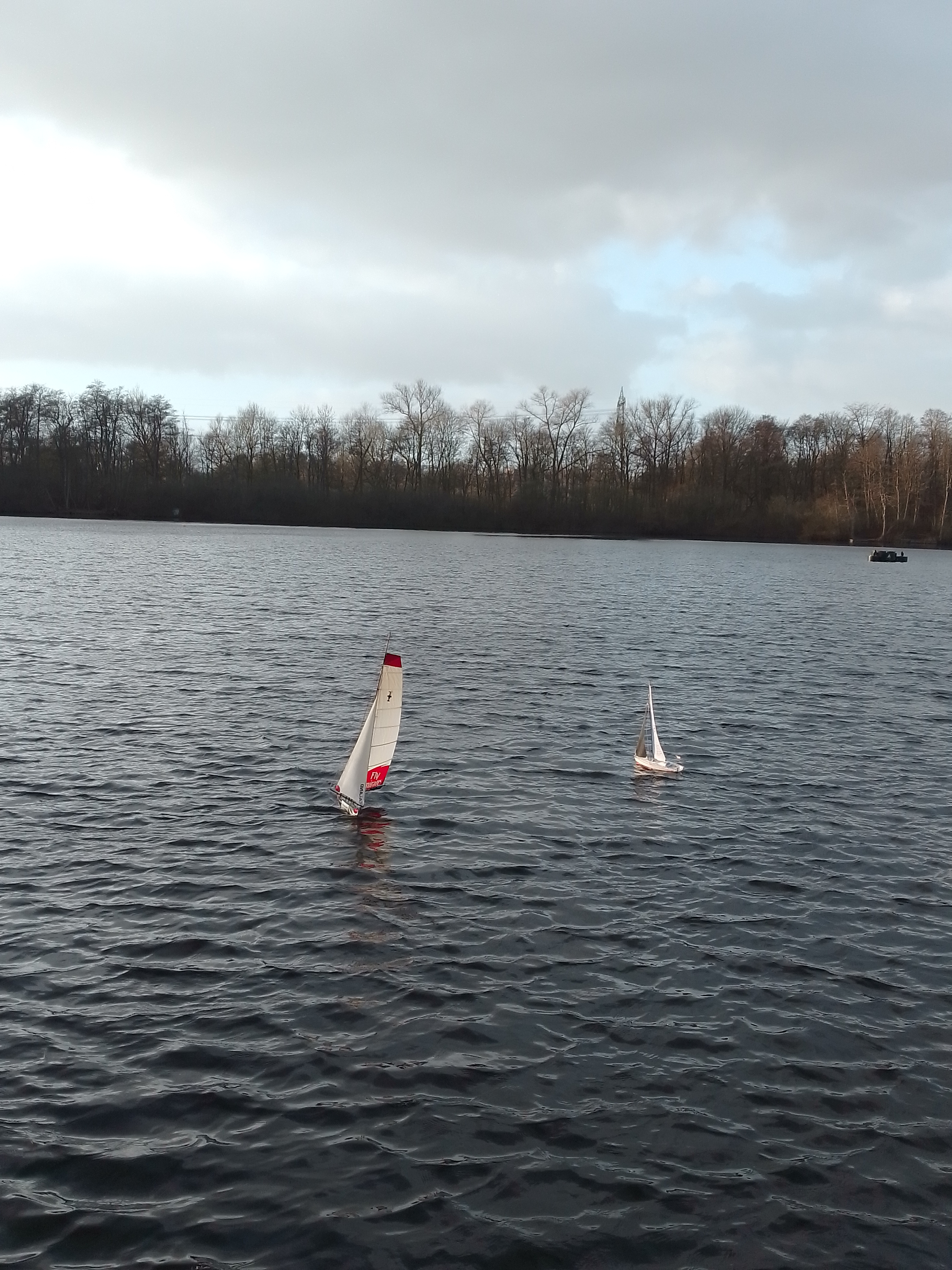

Hat der Wind nach gelassen.
Dafür doppelt so kalt.

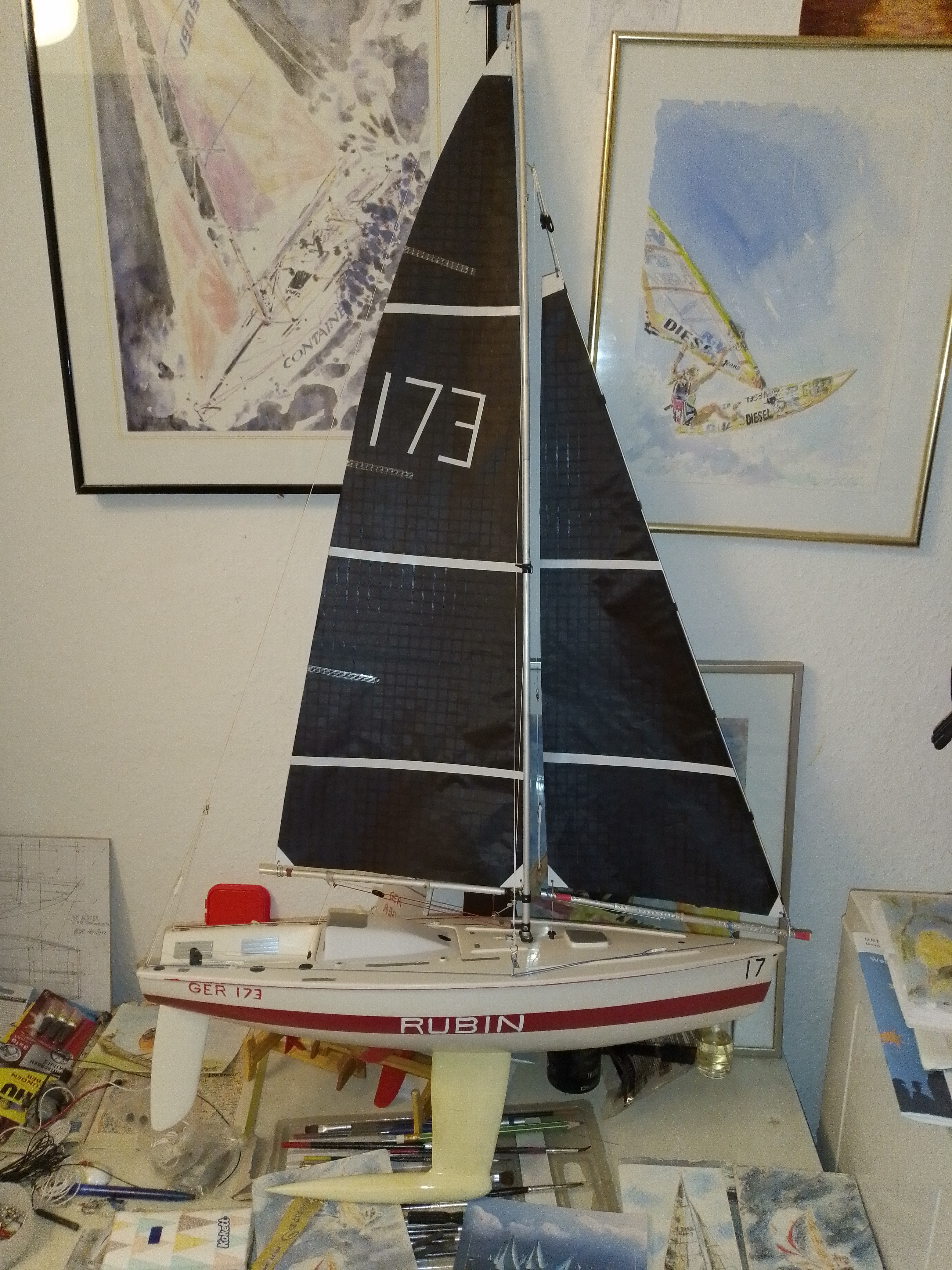

War ja nur mal ein Test, wie die neuen Segel so auf dem Wasser, sich zeigen.
Boots Speed konnte ich leider nicht testen weil das Schwesterschiff fehlte.
Doch die Farbkombination ist sehr gut zu sehen.
Black/Groß & Fock zusammen, werde ich noch testen.
Mal schauen.
Mal schauen.

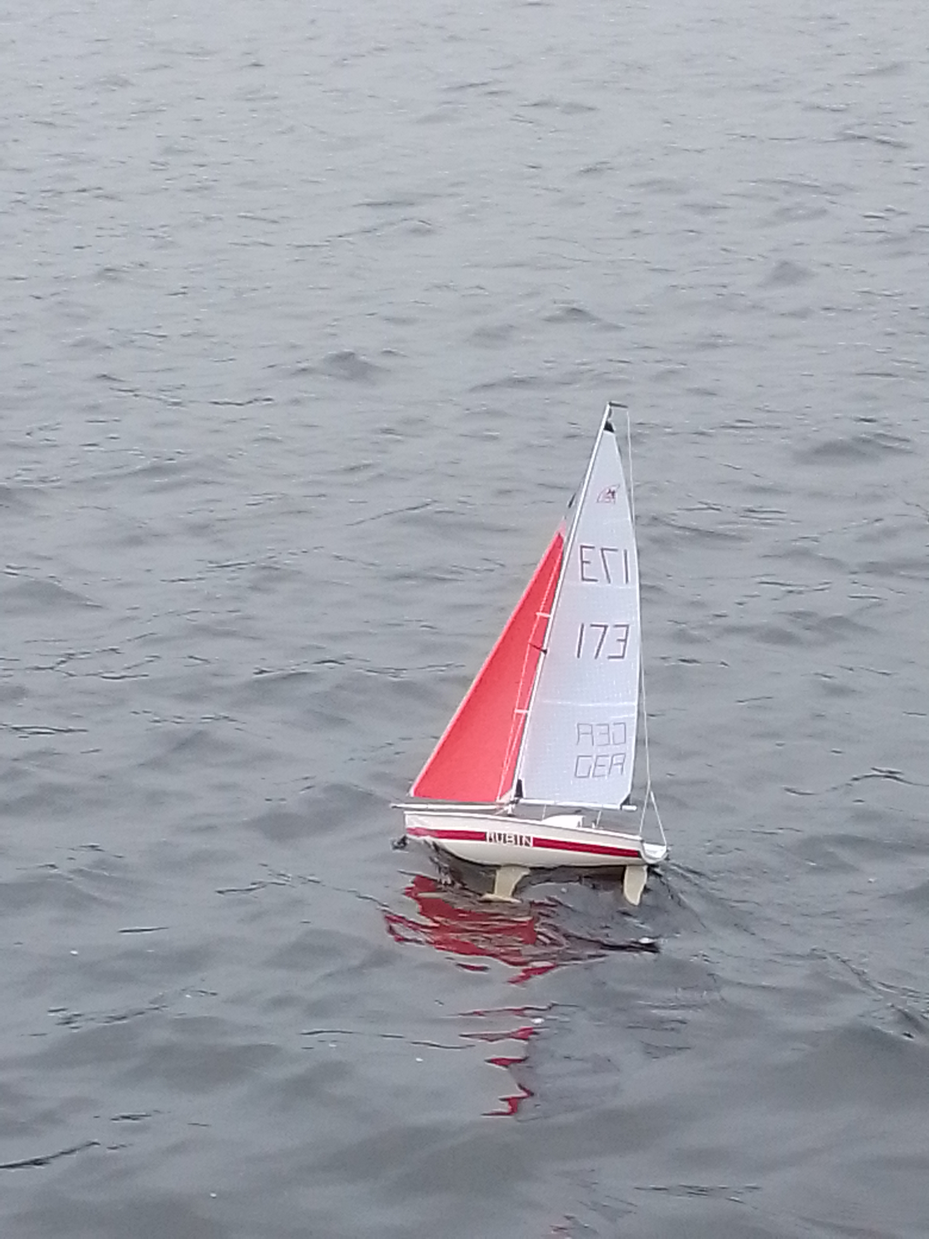

- Dateianhänge
- Krupunder See.
- IMG_20220117_151218.jpg (3.58 MiB) 8544 mal betrachtet

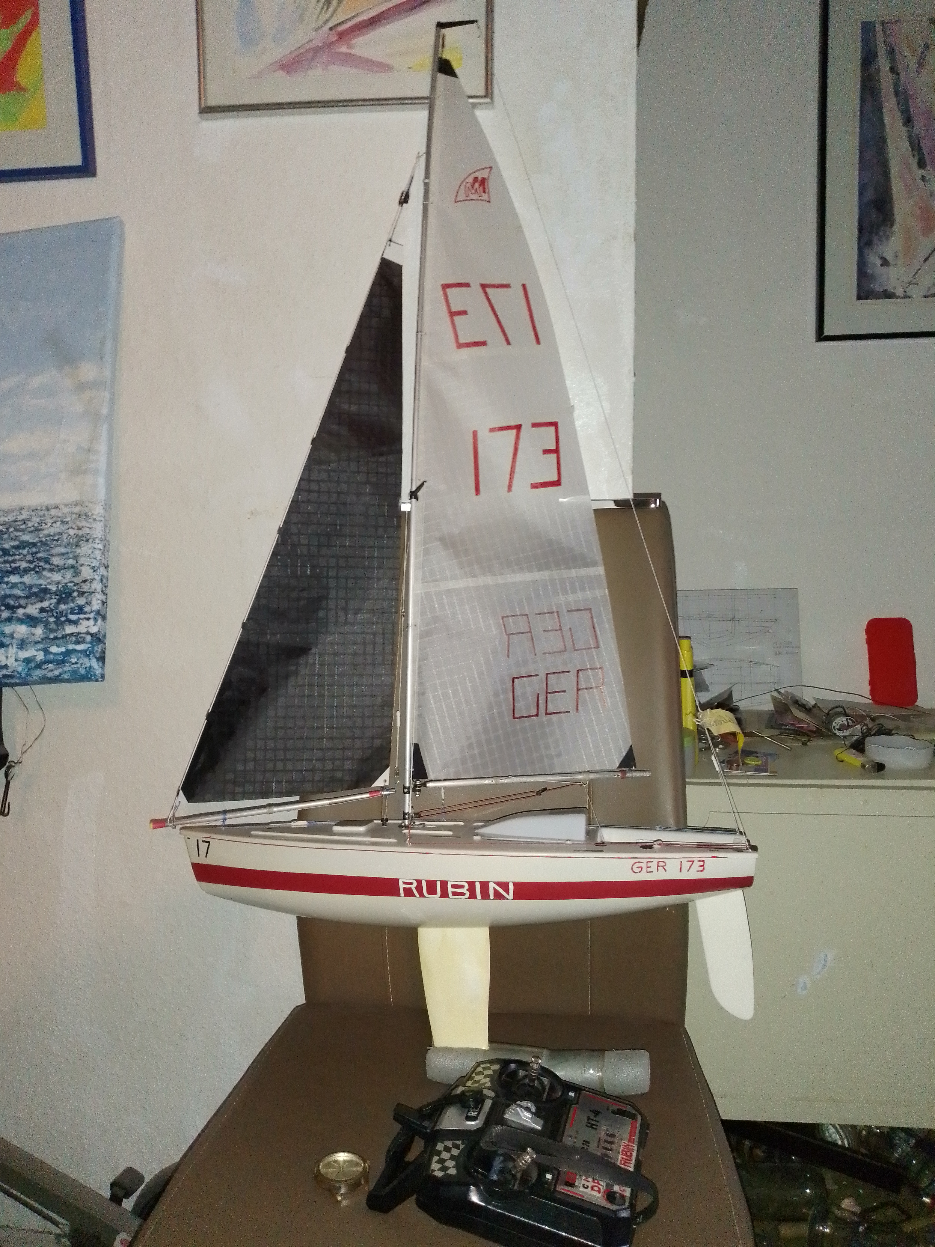

- Zwei verschiedene Materialien. Icarex + Tape. Hoffentlich geht's gut auf dem Wasser ?
Sonst Neuanfang. - IMG_20220118_182416.jpg (5.23 MiB) 8503 mal betrachtet
Zu empfehlen.
Icarex mit dem billigen Tape, meins kam vom exclusiven 1€ Shop, verträgt sich top.
Beim tapen weder noch Tuch + Tape dermaßen spannen. Damit kein Falten entstehen. Läßt sich locker korrigieren.

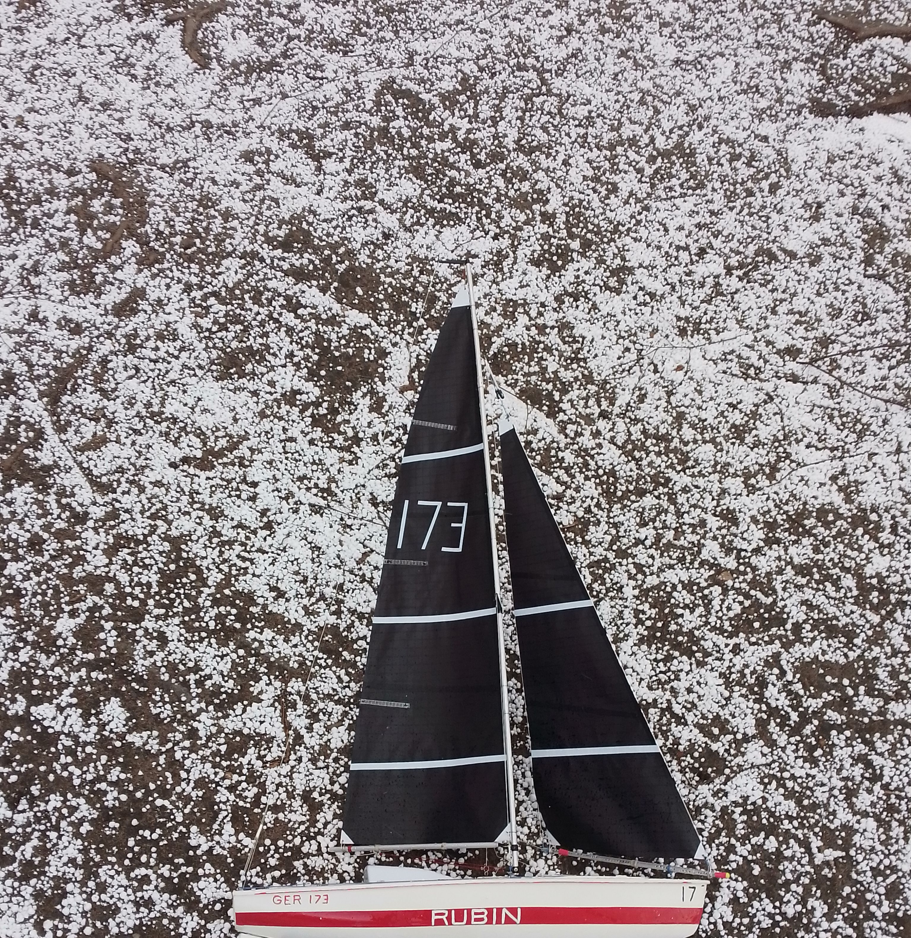

Segeltest mit warmen Hagelkörnern.
All right.
All right.

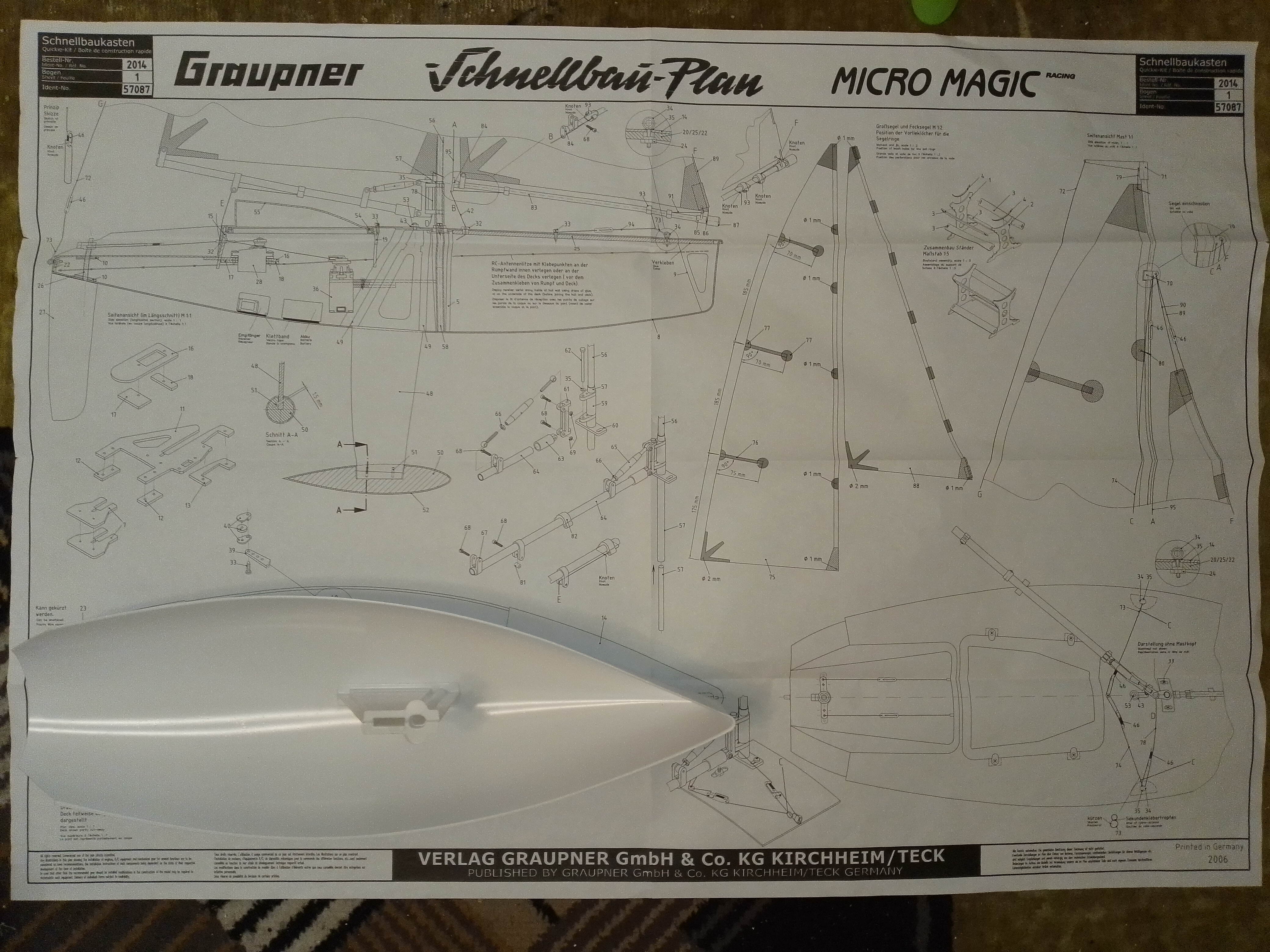

Erst gesegelt, Mittagessen, kann es nicht erwarten rMM weiter zusammen bauen.
Bauplan studiert, (kenne ihn fast aus wendig),
los geht's.
Kiel/Masttasche verklebt.
Sorgfältig mit Klammern gepresst.
Dann im Rumpf sorgfältig positioniert, ausgerichtet, Maß samt Winkel geprüft, verklebt, gepresst.
Kontrolliert ob die Schwertkasten Auflagefläche sauber im Bootsrumpf anliegen.
Liegt sauber an.
Vorher wie immer bei mir, Material/Verklebungstest.
Zwei ABS Bauteile sparsam mit der Sekunde verklebt, gepresst.
Nach 2 Min. versucht Klebestellen zu lösen.
Material brach an den Klebe Außenkanten auseinander.
OK.
Ich will Gewicht sparen.
Kleber sparsam auftragen, Spachteln arbeiten, jegliche Art, vermeiden.
Lackierung, Spritzen & Co, nur wenn dringend nötig.
Der fertige Bootskörper wird in einer Kiste dunkel gelagert, nach dem segeln.
los geht's.
Liegt sauber an.
OK.

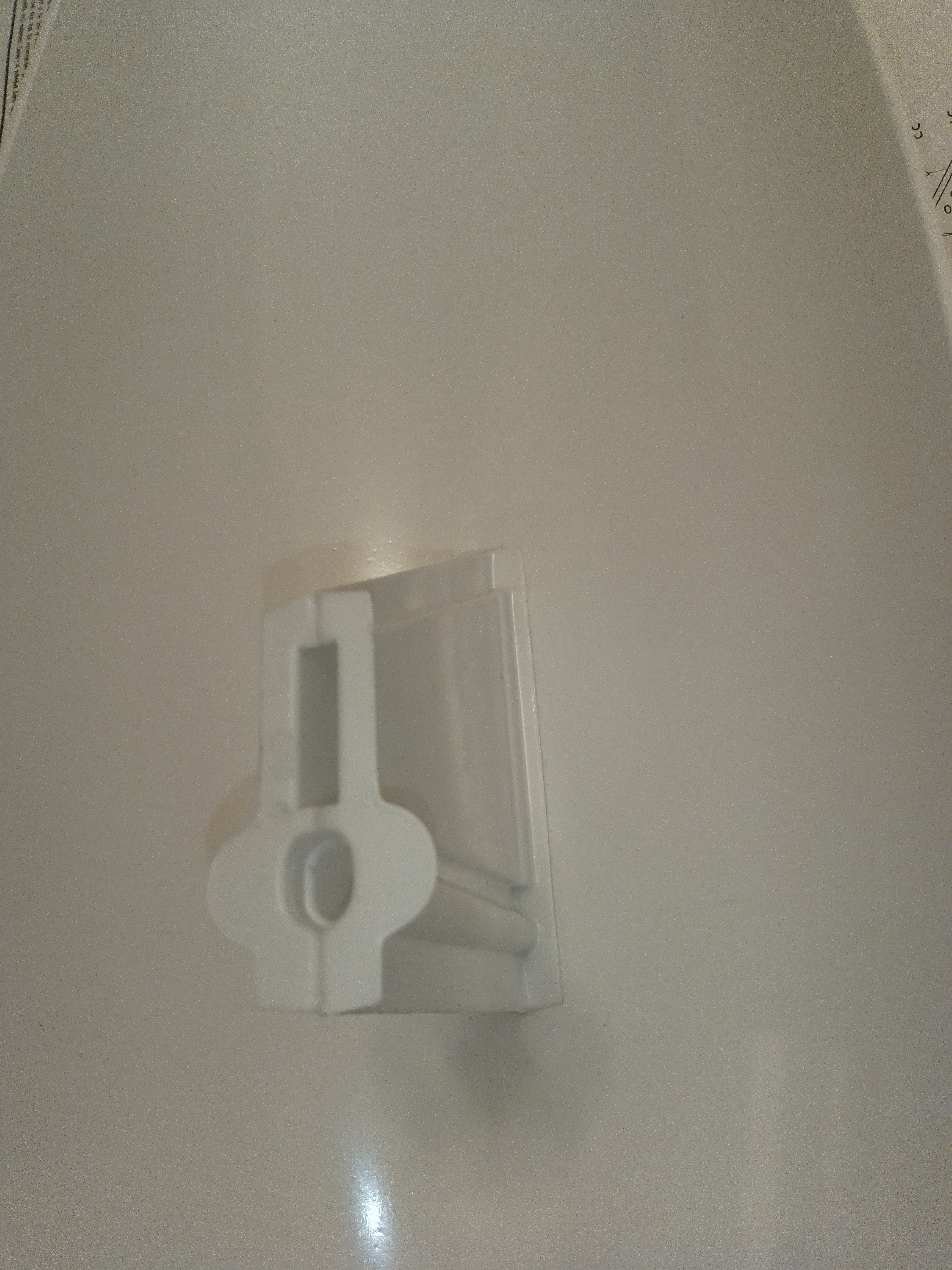

- Dateianhänge
- So wenig wie nötig Kleber auftragen. Hält.
- IMG_20220124_020618.jpg (4.52 MiB) 8389 mal betrachtet
- Mit dickflüssigen Sekundenk. Kieltasche zusammen geklebt, dann ausgerichtet. Mit Dreieck oben drauf, Mini Wasserwaage drauf u. Bb / Stb Breitenmass geprüft / korrigiert.
Passt. - IMG_20220124_020639.jpg (5 MiB) 8389 mal betrachtet
