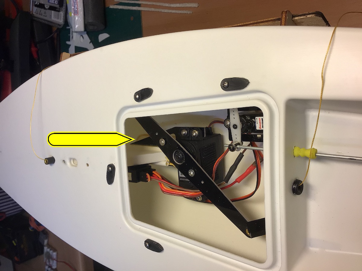

Mal eine Frage an die MM-erfahrenen:

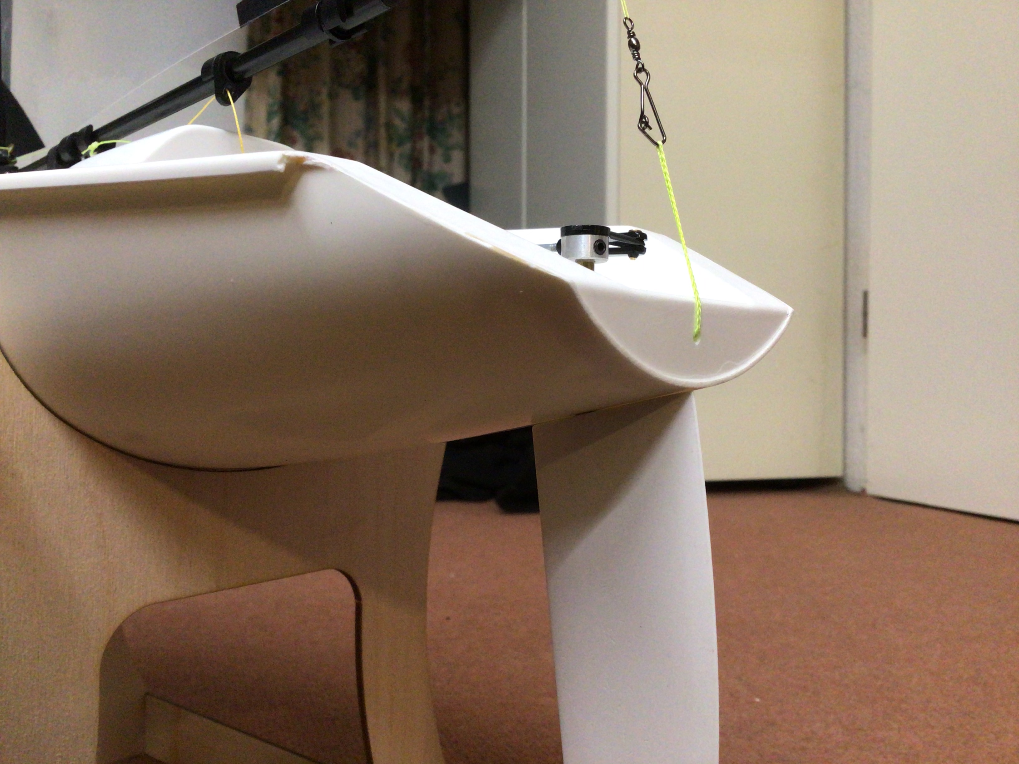

Ist die kleine Decksschraube wirklich ausreichend die Kräfte der Fock zu halten? Im Moment würde ich die Schot lieber um ‚meine‘ Decksdurchführung legen ... irgendwie traue ich dem nicht.

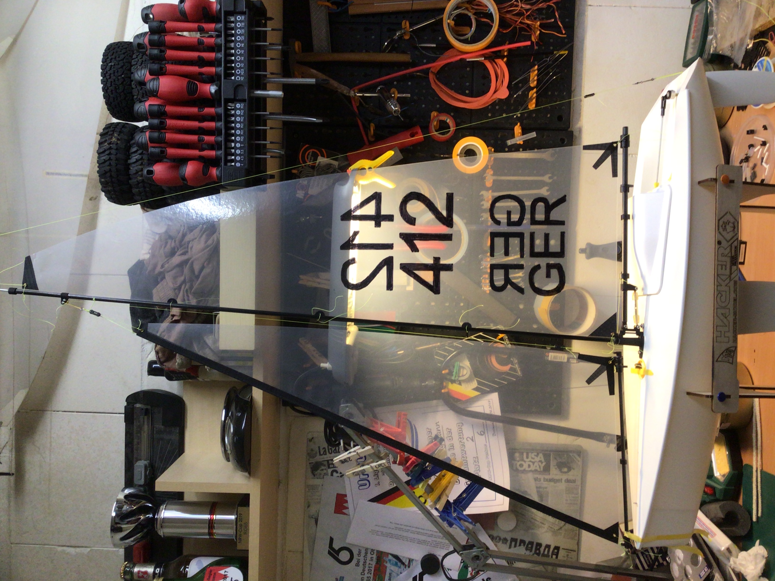

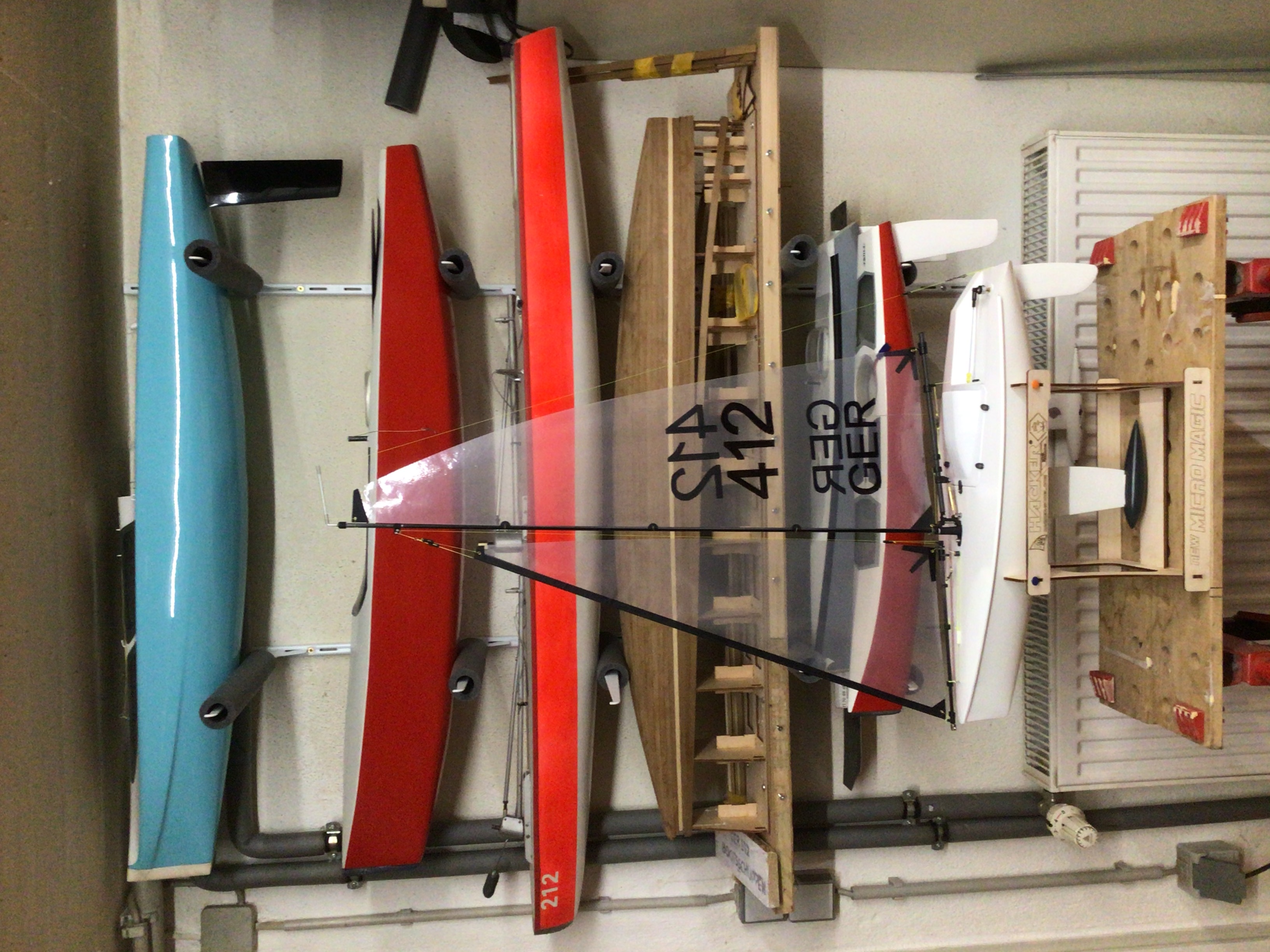

Ansonsten habe ich mal die Segel angeschlagen, eine Arbeit die ich mit den dünnen Schnürchen immer verfluche, aber es ist glaube ich wie man an dem Spalt des Groß am Mast erkennen kann, recht gut gelungen. Die Tage geht es dann an den Rest ... und dann wieder alles auseinander nehmen da ich den Rumpf in dem für mich typischen RAL3000 lackieren werde.
Ach ja, und ich musste erst hier im Forum viele Bilder anschauen da mir der Abstand Fock-Mast im oberen 1/4 am Mast doch sehr groß erschien ob ich was falsch gemacht habe ... aber das ist scheinbar normal und richtig so bei MM ... dabei habe ich schon festgestellt das der Grundtrimm wohl etwas Überarbeitung braucht, das Groß ist Mittschiffs etwas stramm aber querab habe ich noch eine sehr lockere Vorliek ... aber auch das werde ich noch hin bekommen.
Es gibt ja super Anleitungen von Th. Dreyer der, nicht nur für den MM- Trimm, finde ich die besten Anleitungen ever geschrieben hat :!:
Und die Höhe der Fock über Deck ist denke ich so ok ... viel tiefer bekomme ich sie eh nicht und werde dann wohl die von mir angedachte Befestigung machen, direkt am Fockbaum anschlagen und dann entweder an dieser Decksschraube oder um die Durchführung...ich bin auf eure Meinung gespannt.

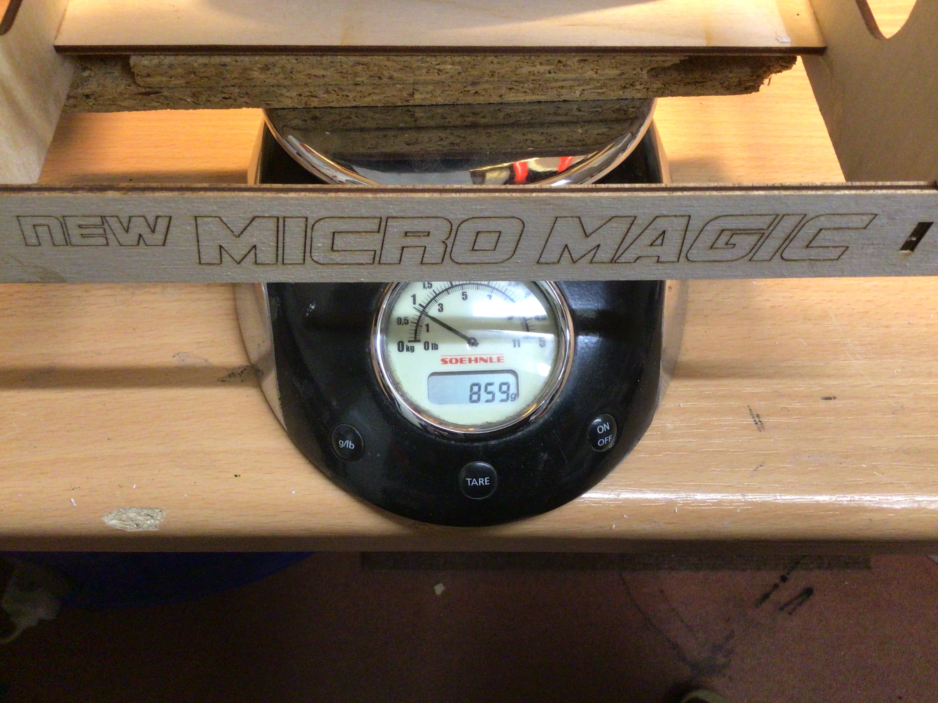

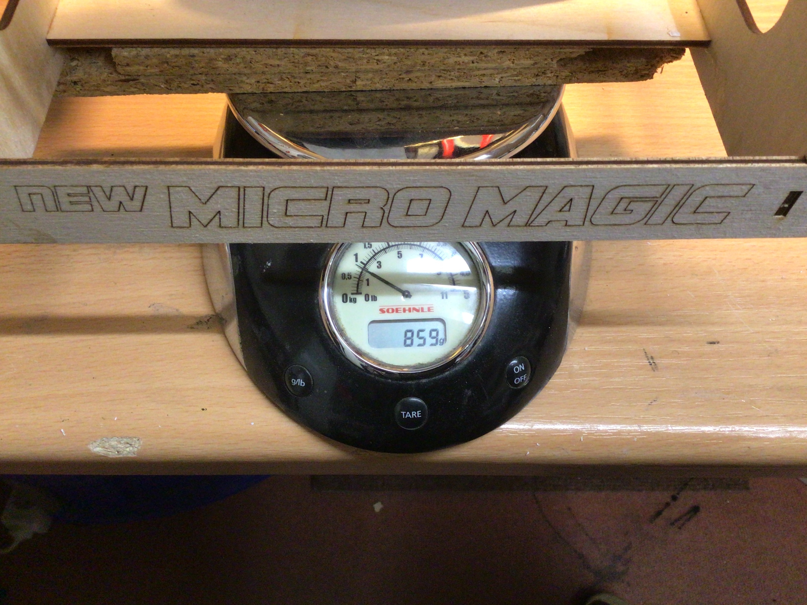

Und letztlich bin ich über das Gewicht, was ich mir vorher angelesen hatte wo gute Boote liegen sollten, sehr zufrieden, wobei ich ja fast ausschließlich Bauteile aus dem Bausatz verwendet habe. Gut, ich bin sparsam mit den für mich neuen Klebern umgegangen, aber das wird ja hier im Forum an anderer Stelle noch sicherlich freundlich weiter behandelt ... ach so ... nachfolgendes Gewicht ist mit vollen Akkus :lol: 800mA 4AAA Eneloop und wirklich 100% komplett segelfertig ... ich denke nicht schlecht :roll:

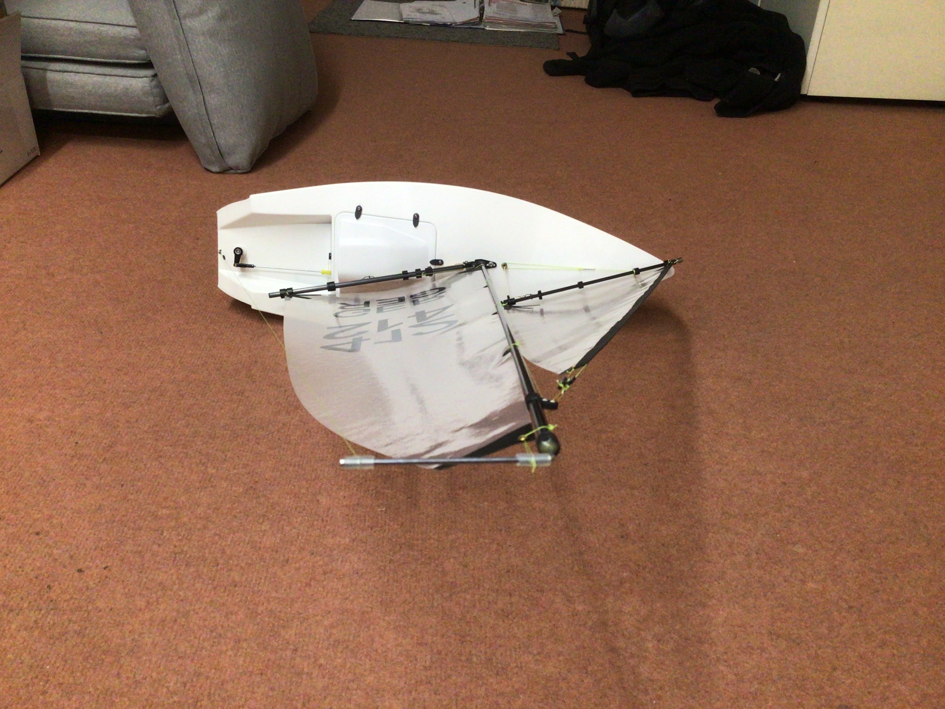

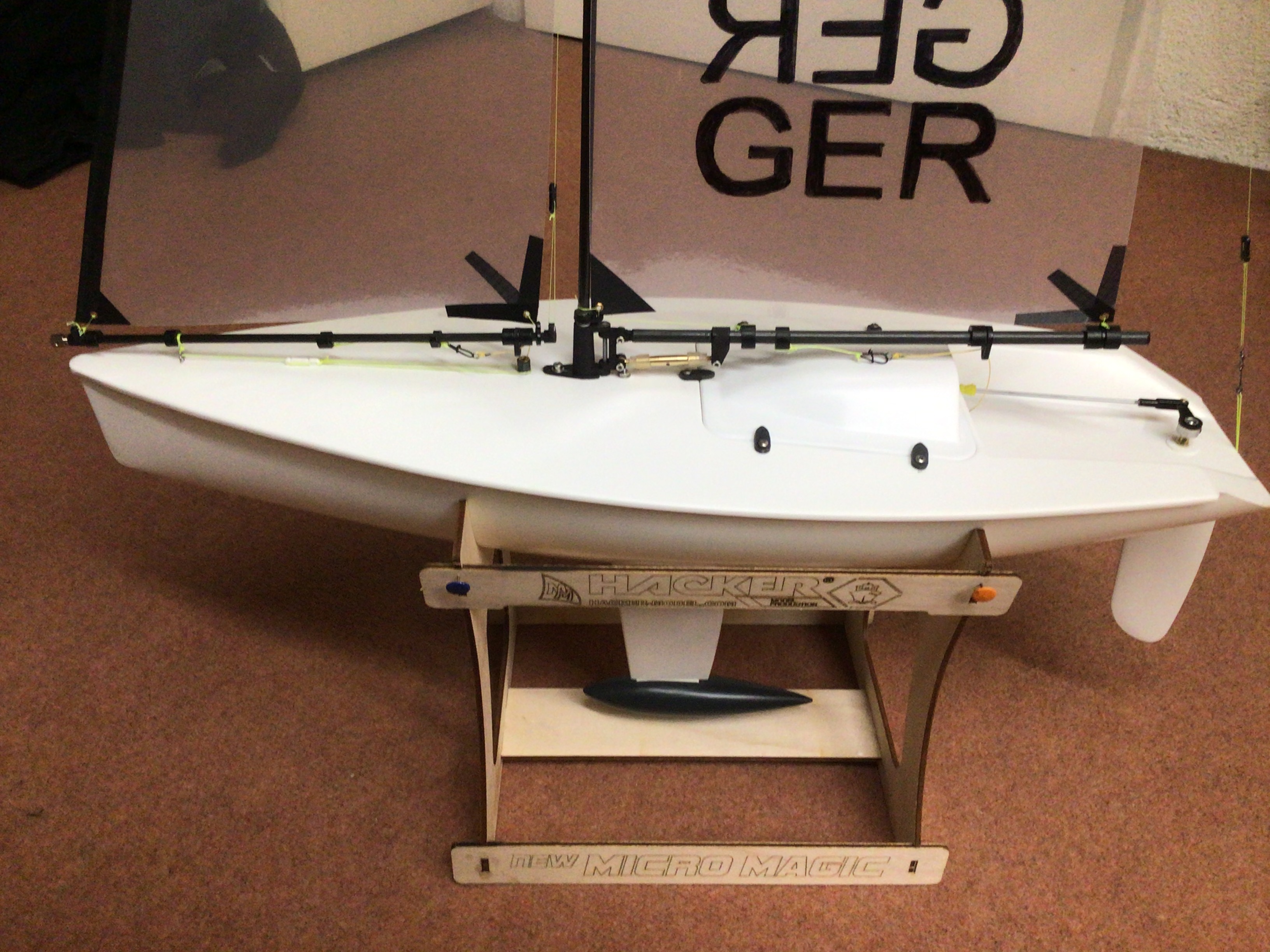

Abschließend ein Blick auf das noch gar nicht richtig getrimmte Rigg ... ich finde das sieht schon mal gut aus und die Details werden dann bei und nach der Taufe und Erstfahrt nachjustiert ...
So, dann ist die Familie nun um ein weiteres Mitglied gewachsen ... endlich habe ich auch nach einer gefühlten Ewigkeit nun auch eine MMund freue mich den ein oder anderen dann mal damit an einem See zu treffen ... aber die Lackierung muss aber noch warten bis es draußen wieder wärmer ist.

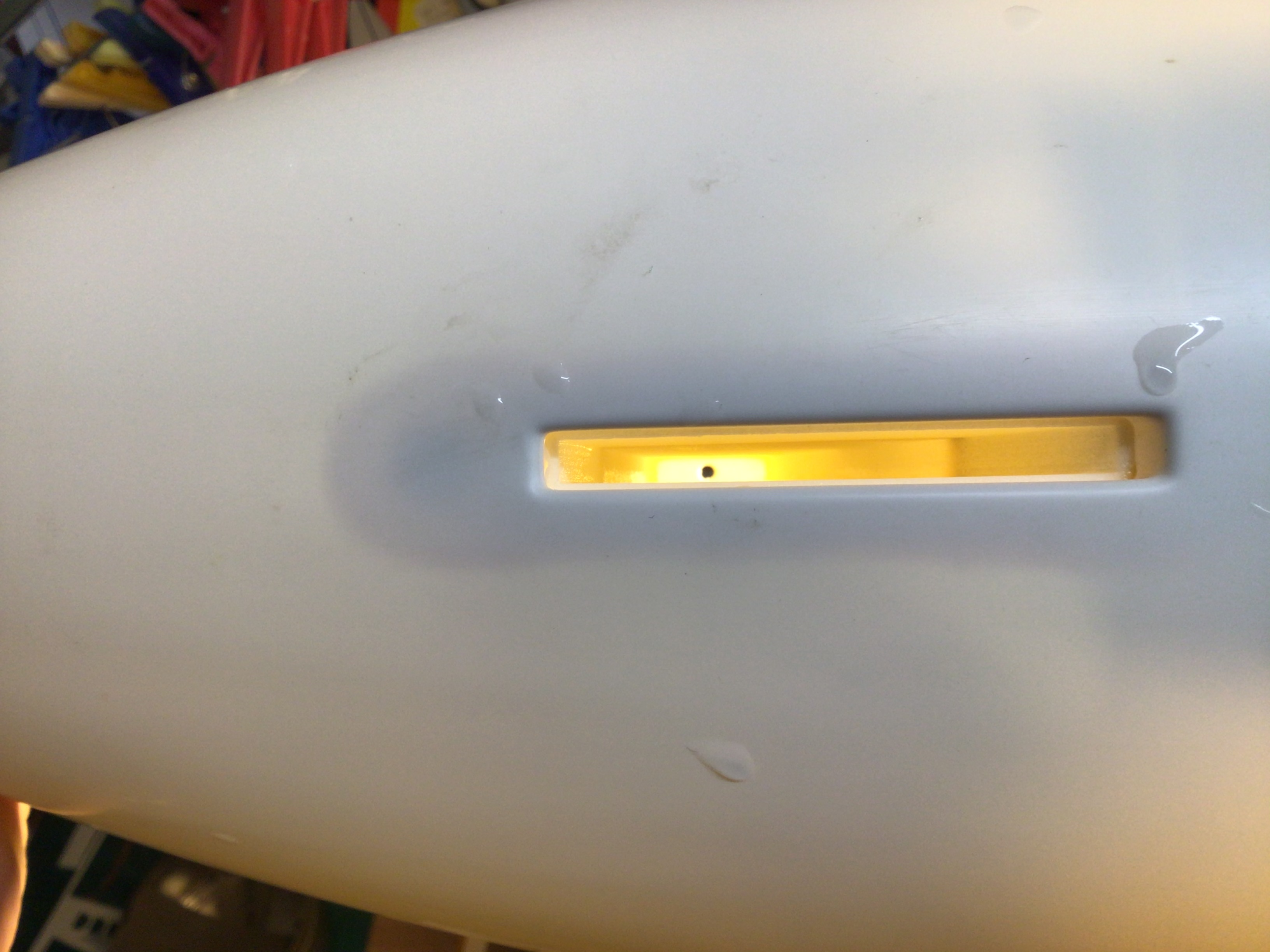

Wünsche allen einen schönen ersten Advent ... und bis auf das die nMM das erste mal auf dem Wasser war gibt es nichts positives zu berichten ... es kommt doch Wasser ins Boot. Und zwar leider genau dort wo man am schlechtesten hin kommt ... genau an der Spitze der Masttasche vorne Richtung Bug :oops:
Da ich auf keinen Fall das Deck mit Durchbrüchen, auch wenn bei allen anderen Segelböötchen völlig normal, versehen möchte, wird mir wohl nichts anderes übrig bleiben wie in der Kieltasche „spachtelnd“ zu versuchen den ABS- Rumpf mit der Montagehilfe/Zentrierung/Wölbung (ich hoffe ihr wisst was ich meine) an der PA- Masttasche zuzumachen. Ich habe die Hoffnung, da ich das ja mit spaltfüllendem und recht zügig aushärtendem Kleber machen muss, dass wenigstens dafür Stabilit Express der richtige ist ... vielleicht könnt ihr mir ja eure Meinung dazu geben? Obwohl ... bei dieser sehr speziellen der notwendigen Art der Einbringung ... was wäre da zu verwenden? Dabei brauche ich dort ja wohl nicht (noch eine zweite) kraftschlüssige Verklebung die die Kieltasche am Rumpf ‚befestigt‘ sondern mehr oder weniger wasserdicht abdichtet, ich denke das würde reichen ... wobei ... ein wenig müsste die Klebung doch mechanisch aushalten wenn man mal den Kiel demontieren/montieren muss ... oh Man ... ich lege die nMM mal besser an die Seite und werde mal abwarten welche Empfehlungen es hier an anderer Stelle geben wird :?
Also ich kann mir nur vorstellen dass das Wasser über die Kieltasche in die Masttasche läuft (die ist auch feucht) und sich dann den Weg darüber ins Boot sucht. Und hoffen das die Diskussion hier im Forum an anderer Stelle bezüglich der Kleber und Materialien für nachfolgende Erbauer frühzeitig zu einem Ergebnis kommt ... damit ihr nicht die Probleme bekommt die ich nun habe :(

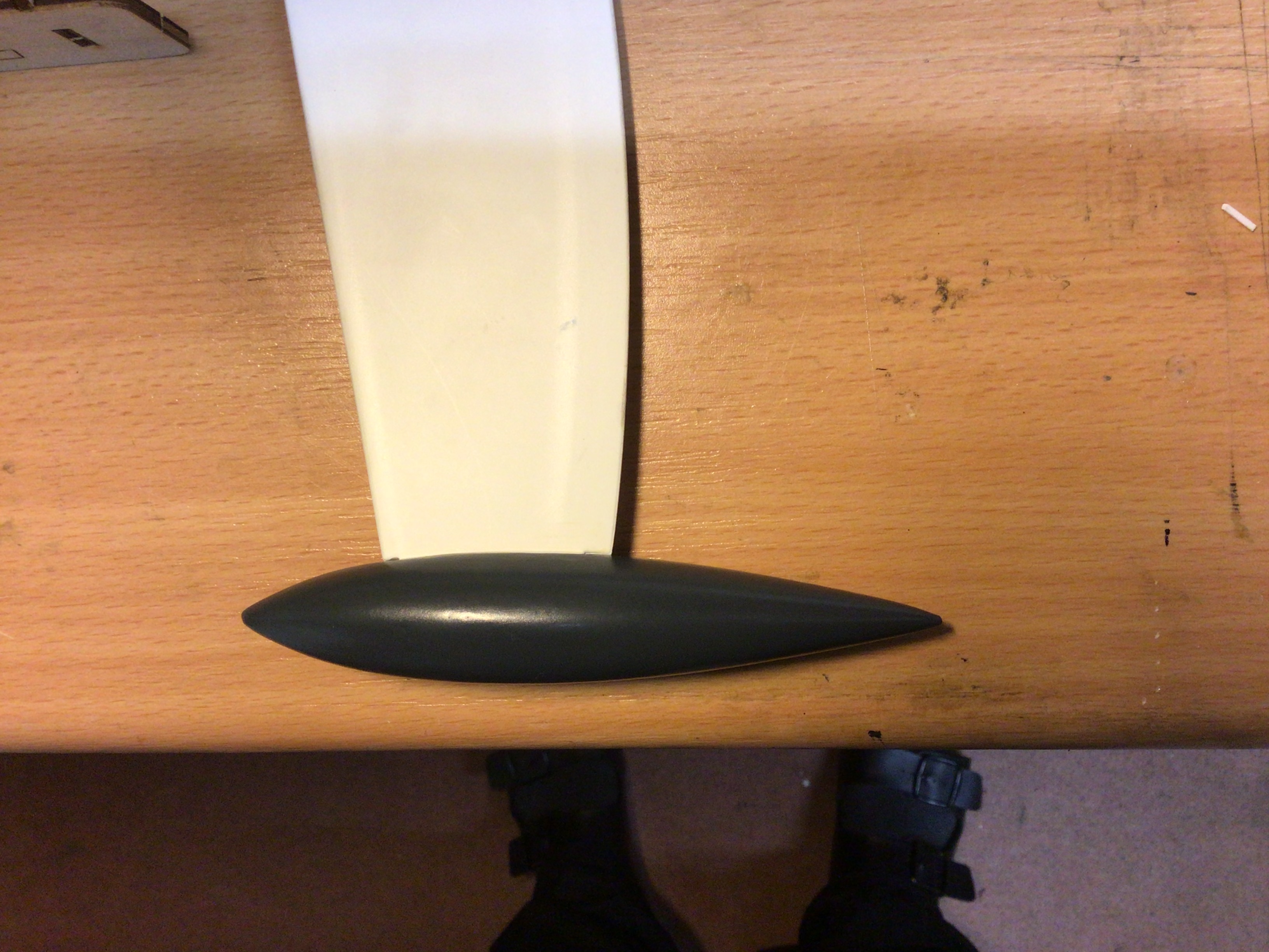

Auf einem Foto sieht es so aus, als ob das Schwert nicht ganz ins Blei eintaucht. (Ich vermeide das Wort Kielbombe bewusst, um keine unnötigen Überprüfungen auszulösen ;) ).
Ich vermute, du hast bis zur zulässigen Tiefe geklebt!?
Passt da was nicht zusammen?

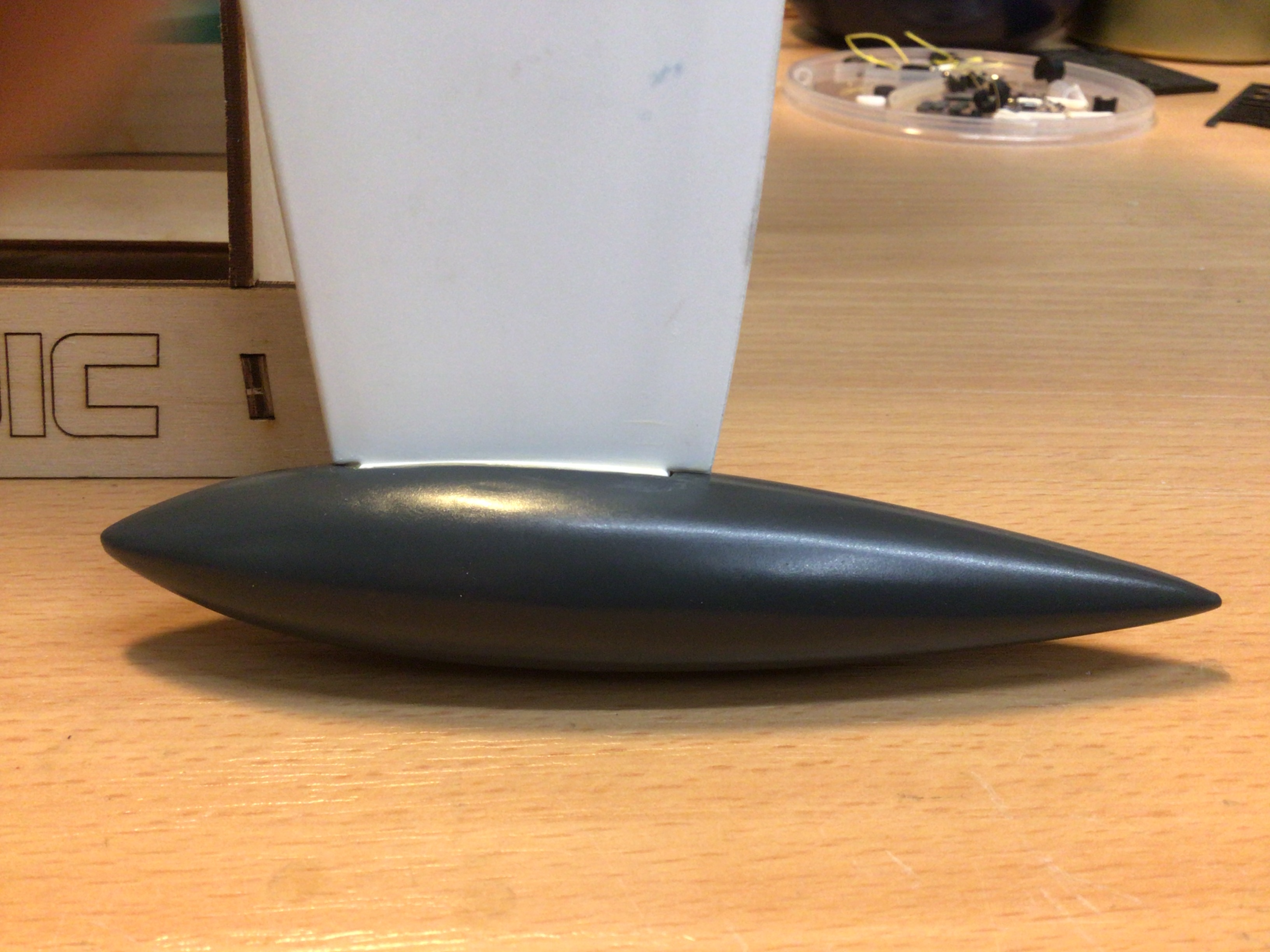

bora hat geschrieben: 30.11.2020, 17:01 Auf einem Foto sieht es so aus, als ob das Schwert nicht ganz ins Blei eintaucht. (Ich vermeide das Wort Kielbombe bewusst, um keine unnötigen Überprüfungen auszulösen ;) ).
Zu dem „Schwertgewicht“ ;) (warum schreibst Du es vermeiden zu wollen wenn du es doch ausschreibst :? ) ich hoffe die beiden Aufnahmen zeigen das es sehr ordentlich gearbeitet und überaus passgenau zu montieren ist ... das kann ich bei meinen Selfmadeschwertern mit Prothmann Gewichten nicht viel besser :)
