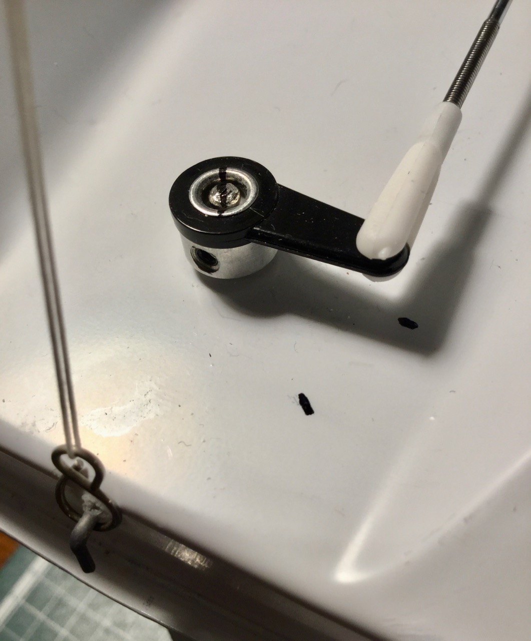

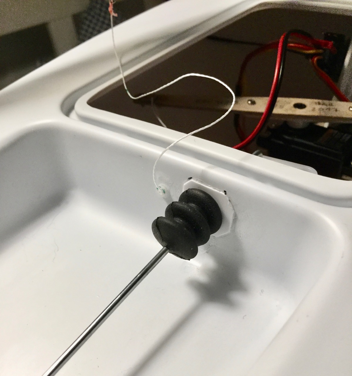

Verfasst: 23.04.2017, 23:14
von Olli
in Sachen VAM habe ich noch kein Update erhalten.
Dafür habe ich die Ruderanlage noch einmal überarbeitet:
Als erstes musste das Loch ein wenig nach Inbord versetzt werden (ja - das hätte man vorher sehen müssen). Dann habe ich am Gumminubschi die Durchführung für das Steuergestänge etwas vergrößert, so dass die Stange leicht durchrutschen kann - denn tatsächlich ist der Servoweg so groß, dass bei Vollausschlägen unnötig viel Druck durch das komprimierte oder ausgezogene Gummi auf den Servo wirkte. Jetzt geht das Gummi nur etwa den halben Weg mit, danach rutscht die Stange durch das Gummi. Ist so weniger Kraftaufwand für den Servo.
Dann habe ich die Maximalauslenkungen markiert und den Servoweg entsprechend angepasst. Der Servo hat jetzt eine echte Chance, zu überleben.
